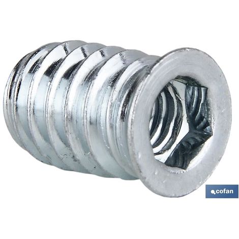

Para que no se te desgaste al quitar y poner, yo instalaría estas tuercas, quedan fijas en un lado de la unión y por el otro un tornillo de métrica correspondiente

Muchas gracias, esas tuercas se enroscan en el agujero con una llave allen, ¿no es así? ¿Sabes cómo se llaman o dónde puedo encontrarlas? Entiendo que pondría eso por la parte externa, pero no he entendido qué tendría que poner en el otro lado de la unión.

Los puedes encontrar el AliExpress y pondrías esto en la parte interior y un tornillo q rosca sobre ella

Tuercas para embutir? Que alguien más ducho me corrija si me equivoco. Yo creo que en cualquier ferretería tendrán, si no pues en algún almacen tipo Leroy.
Y sí, se enroscan con allen. Primero haces un agujero con el taladro para que quede a ras, embutes la tuerca y fiesta

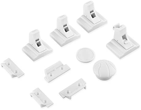

Y si usas los sistemas de imanes de las puerta? con 3 o 4 debería sujetarte "la tapa"y no te quedaria ningun tornillo visble.
Algo como esto:
https://www.google.com/url?sa=i&url=https%3A%2F%2Fwww.leroymerlin.es%2Ffp%2F11032826%2Fcierre-iman-magnetico-de-plastico-blanco-y-20x15-mm&psig=AOvVaw1OyHYPYavELfXgVwNDWK3i&ust=1594382758689000&source=images&cd=vfe&ved=0CAIQjRxqFwoTCLjpxOKQwOoCFQAAAAAdAAAAABAG

Como dice Chotas son tuercas de embutir. Las puedes encontrar en leroy, bricomart y bauhaus y no tienes que comprarlas en aliexpress.
Compras el tornillo de métrica y listo.

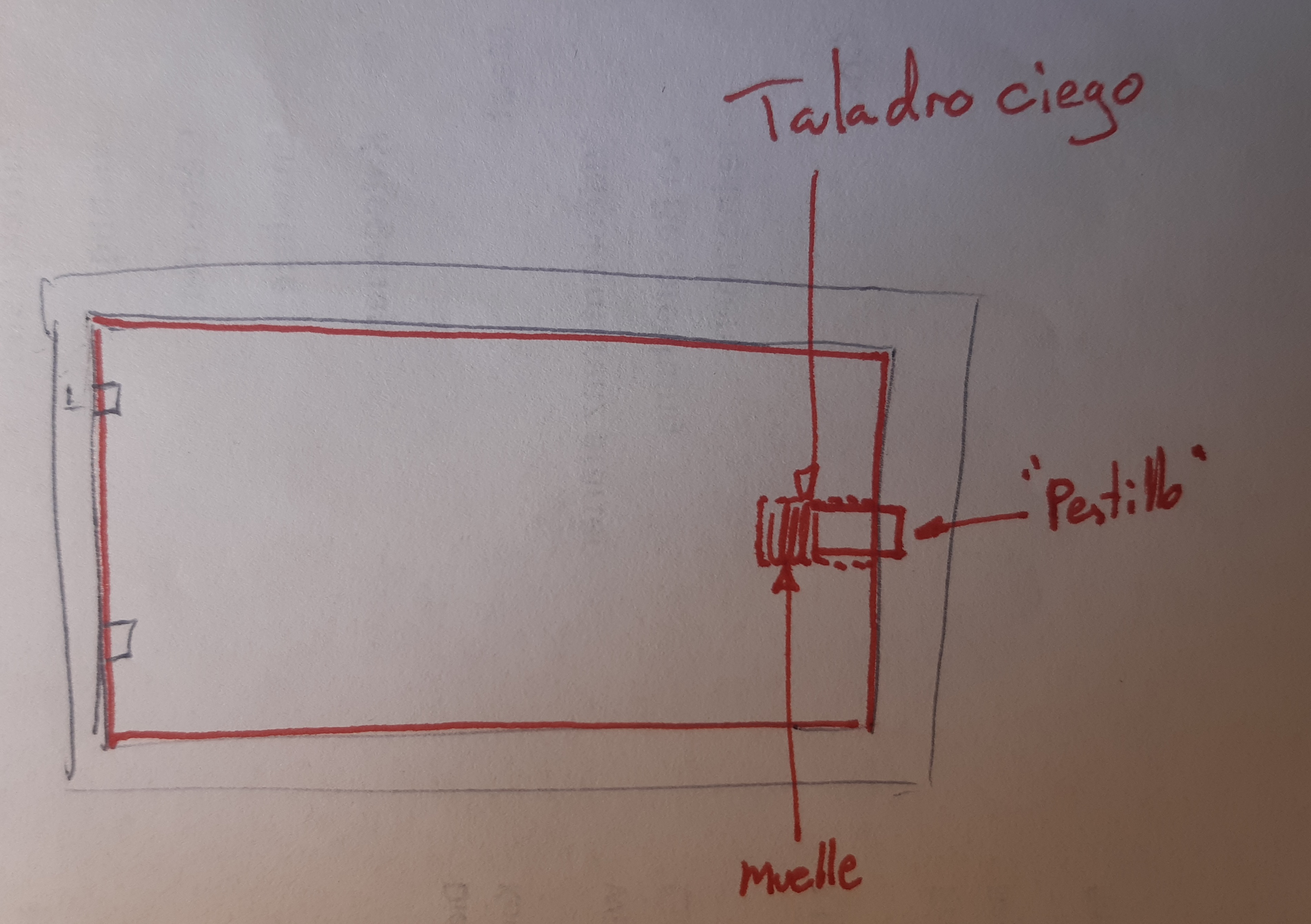

Dalamar, eso no me sirve porque necesito algo que no se pueda abrir fácilmente desde fuera.
Y con “fácilmente” me refiero sin ninguna herramienta.
Se me ocurre un mecanismo escondido:
La tapa encaja en un “marco”.
Por un lado tienes dos espigas que sujetan la tapa en posición.
Al lado contrario tienes un pestillo embutido.
El pestillo (de material ferromagnético) va embutido en un taladro ciego con un muelle, para que la caja quede cerrada. Para abrir la caja necesitas un imán (herramienta) con el que abrir el pestillo.
Habría que hacer algunas pruebas pero creo que funcionaria y quedaría como un compartimento secreto

To utilizaría este sistema por comodidad y porque queda totalmente oculto. Haciendo primero unas pruebas montando la caja en seco por si acaso. Además el imán que sirve para desbloquear el pestillo también sirve de tirador para sacar la tapa.
