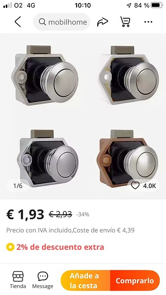

Buscando pestillos camper los encuentras en varios sitios para comprar.
Estos son los que hay que poner… Al menos cuando son cajones y van en la misma dirección que la marcha ya que cuando pillas una cuesta arriba etc el cajón si está cargado termina por abrirse. Si fuese un cajón pequeño en el otro sentido podría valer algún otro sistema.
