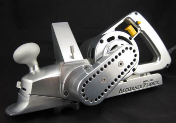

Ahora una empresa llamada Accurate Planer, tienen unos parecidos por 1250$.
accurate
Encima, tiene el inconveniente de ser para corrienete de 115V. Éso significa que me hubiese tocado hacerme un transformador de 220 a 115v, NI DE FLY.

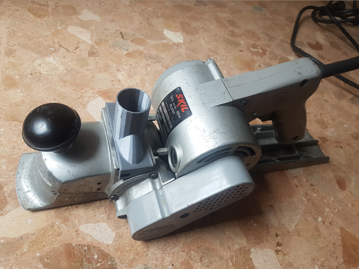

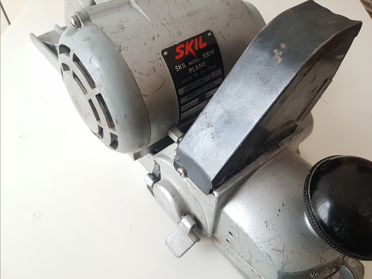

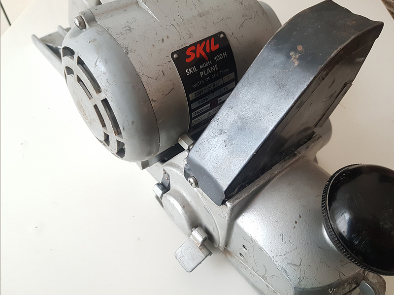

Pues, buscando por internet me topé con una web tipo milanuncios de Hungría y un anuncio, Skil modelo 100H (220V, mango y cubre correa de plástico).
Tengo un amigo viviendo en Budapest, lo llamé y al día siguiente ya lo tenía por tan sólo 60€.
Me tocará abrirlo en canal y mirar qué tal los componentes, darle un lavado de cara, cambiarle el cable, verificar si la correa y las escobillas están en buen estado, etc.
TENGO UNAS GANAS TREMENDAS DE PROBARLO!!

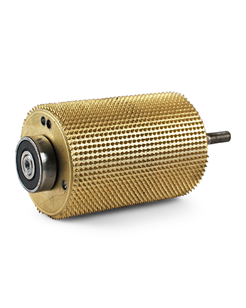

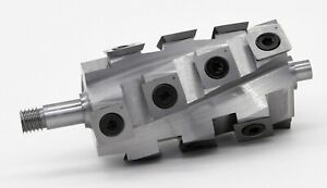

Luego están los cilindros especiales hechos para Skil100.
Skil-100-Grit-Barrel1

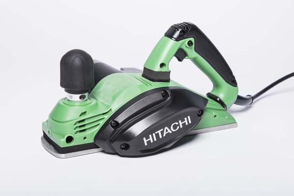

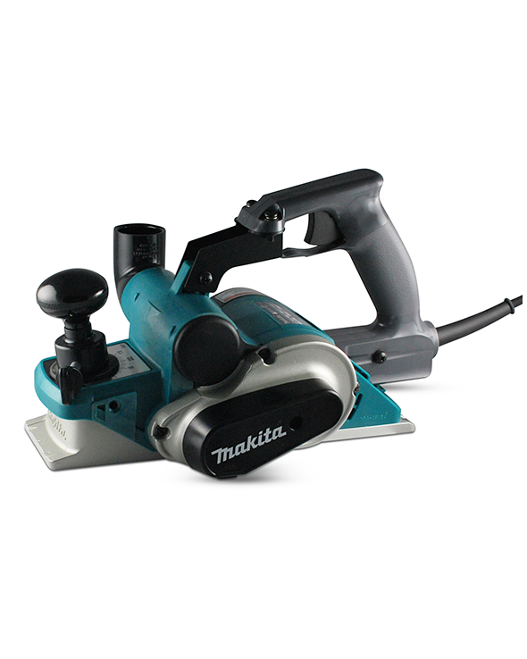

También modificaron algunos cepillos, Hitachi y Makita para las tablas de surf pero el precio… 550$ Makita y 450€ Hitachi
Surfboard-Shaping-Modified-Hitachi-Planer_grande

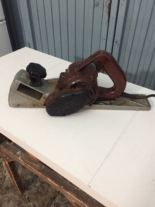

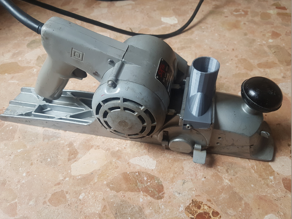

Igual uno de estos tambien iria bien.
Garlopa
Las dos están muy guay, gracias. Cómo soy un culo veo culo quiero le he mandado un mensaje al vendedor jajajaja

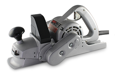

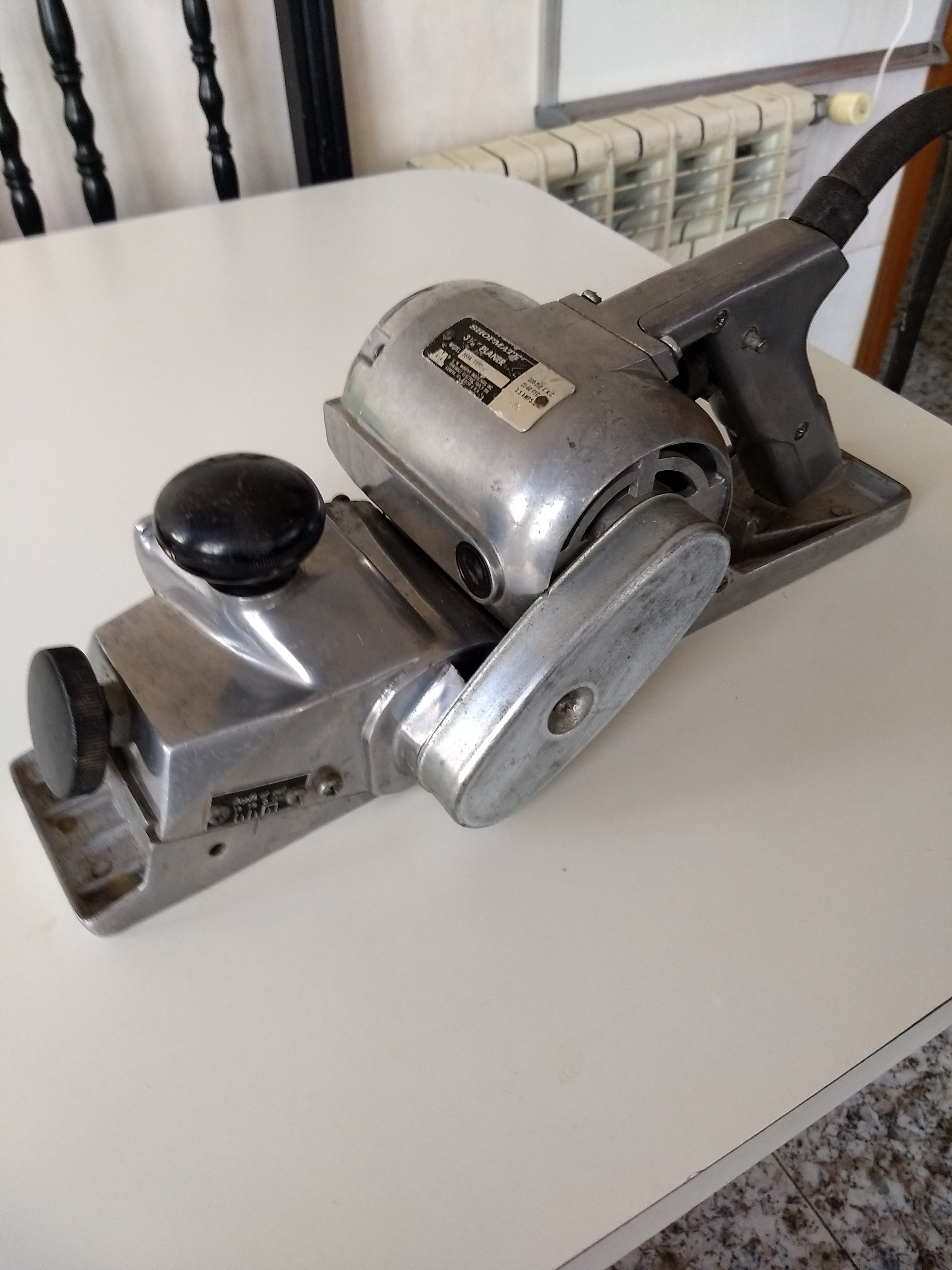

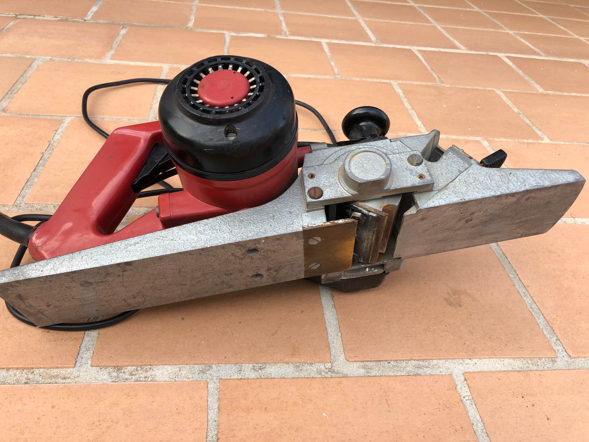

otro con control de profundidad de palanca que no conocia
Creo q ya no está.
De donde era?
Creo estaba en Mallorca.

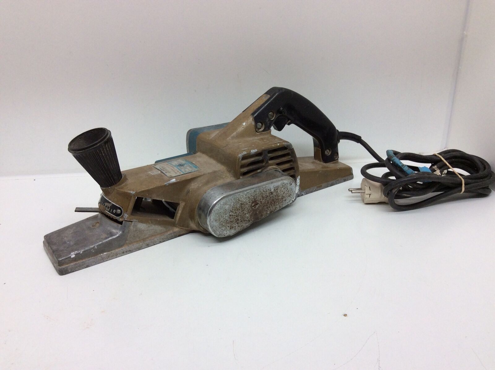

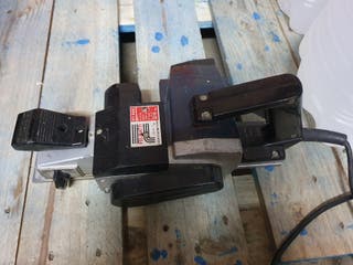

otro con control de profundidad diferente
Cepillo/Garlopa Felisatti

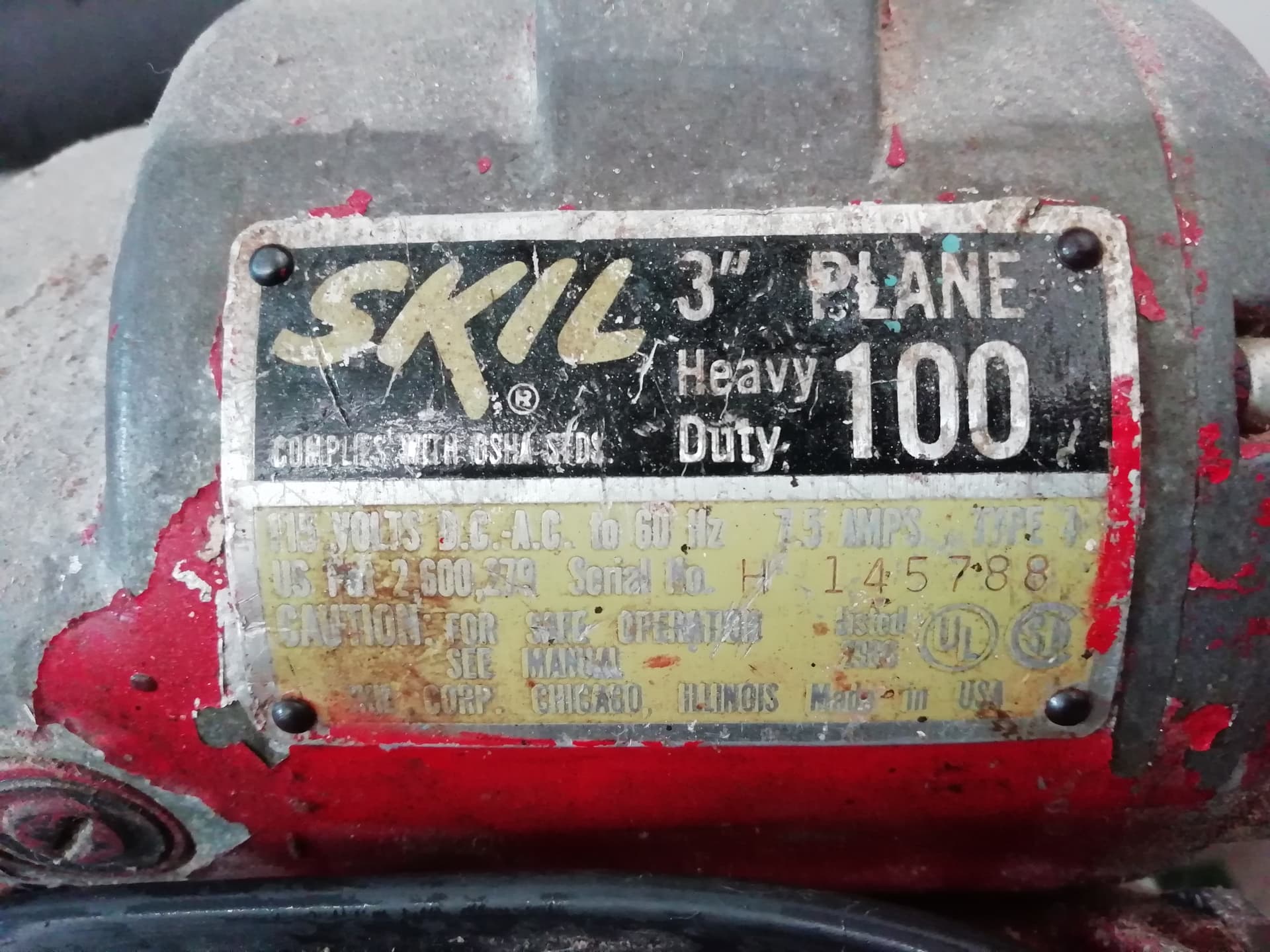

lastima que estoy muy lejos , lo encontré en un cajón antiguo del abuelo de mi señora
Yo tengo uno, el heavy duty plane 100 de 7.5amperes lo vendo al que guste
