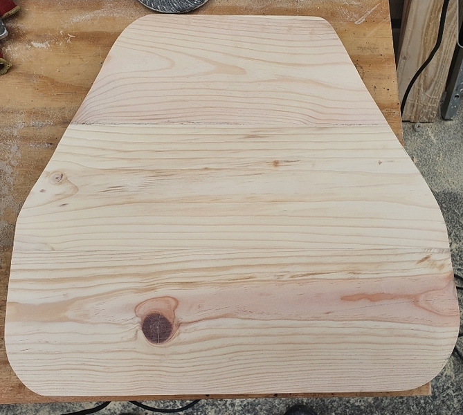

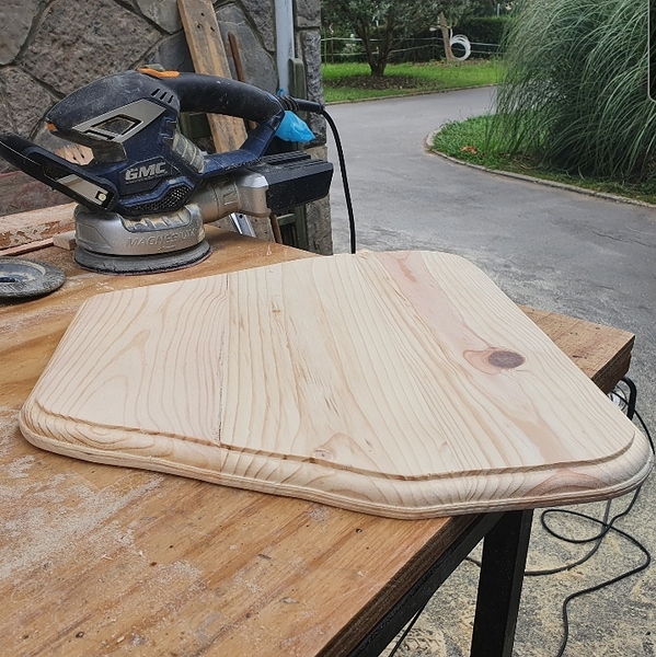

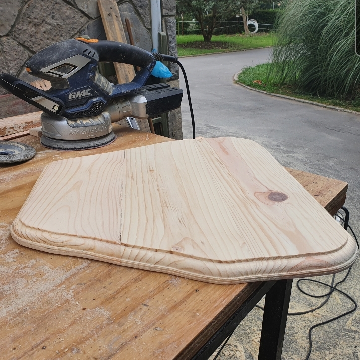

Pues la cuestión es que simpre usaba cola blanca marca rayt o la de pattex y por lo general buenos resultados , hace poco me anime a probar cola de poliuretano d4 por eso de que seria más rápida… en teoría para exterior aguanta la humedad calor sólo le falta música :notes:… pero no me acaba de convencer es un poco mas “puerca” y veanse las fotos añadidas abajo, no le veo resistencia a golpe .
Ademas de éstas blanca, rapida, poliuretano todas ponen 24 resistencia máxima…
Con la blanca y la pattex bo dudaba 24 h con prensillas… y ayer hice u a prueba encole a las 7 pm y hoy a las 11am quite sargentos… no son 24h pero rompe de cuajo … estaba haciendo unos asientos para unas sillas tire al plano al suelo un resto después de contar y rompió limpio sin la mas mínima astilla o parte de la otra tabla …
Sin embargo el lijado y el fresado no hay sorpresas… me podré fiar despues de 24h ??? Yo por si acaso les estoy poniendo refuerzo debajo…

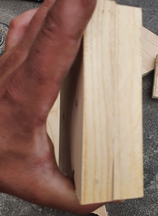

Esta es la tabla que rompió en la foto no se aprecia se ve la cola de poliuretano en amarillo en ambas caras bien repartida.

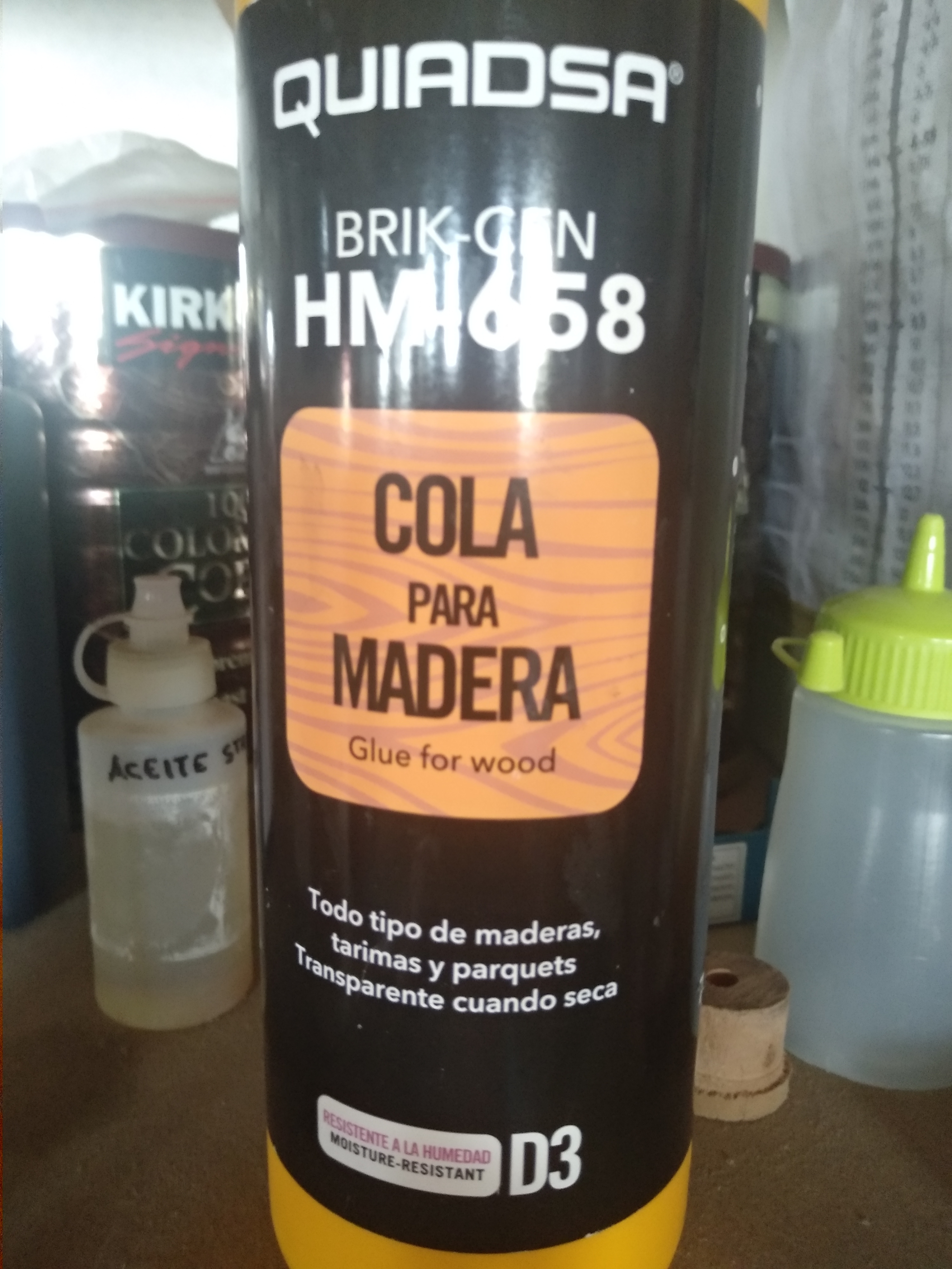

IMG_20210818_160423
Esta es la que uso del bricomart, y en 30 minutos si intento modificar la posicion astilla la madera.
Es D3.

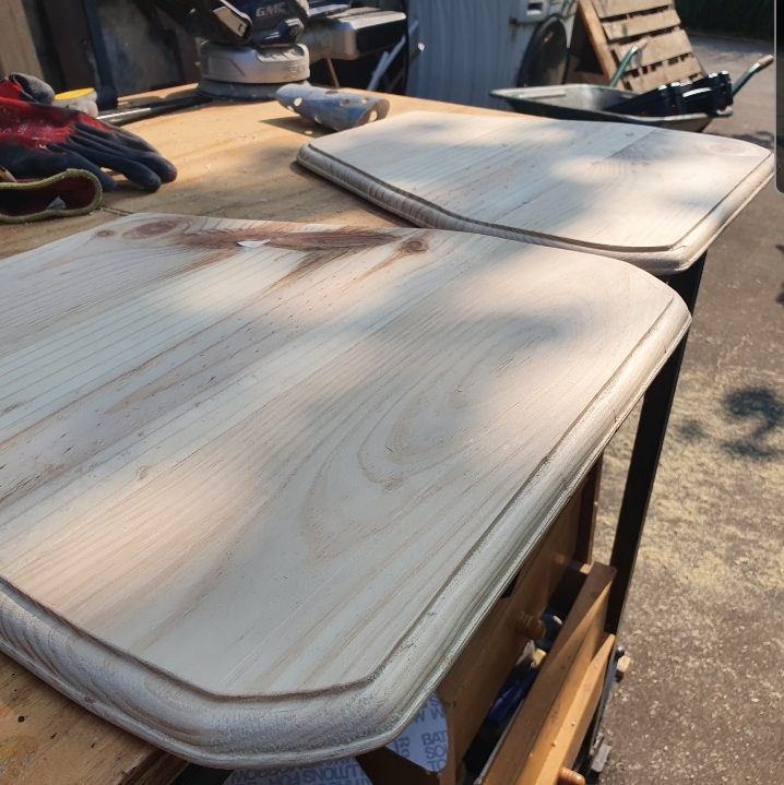

Estos dos asientos los hice con blanca en 2h hice lo mismo que con la de poliuretano coete lije frese, callo sobrante al suelo y no estalló… le di golpes al sobrante de testa y no rompió …
