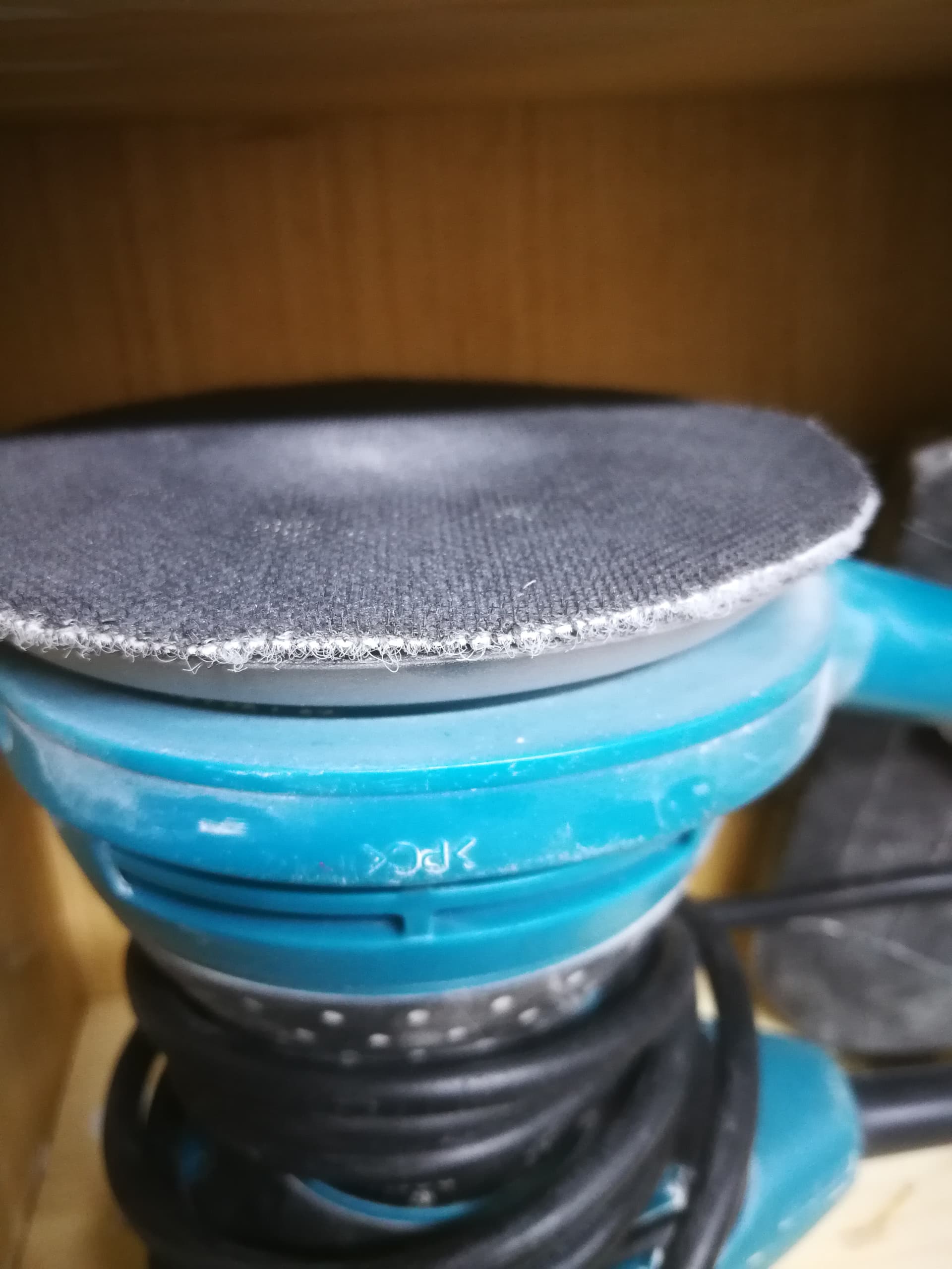

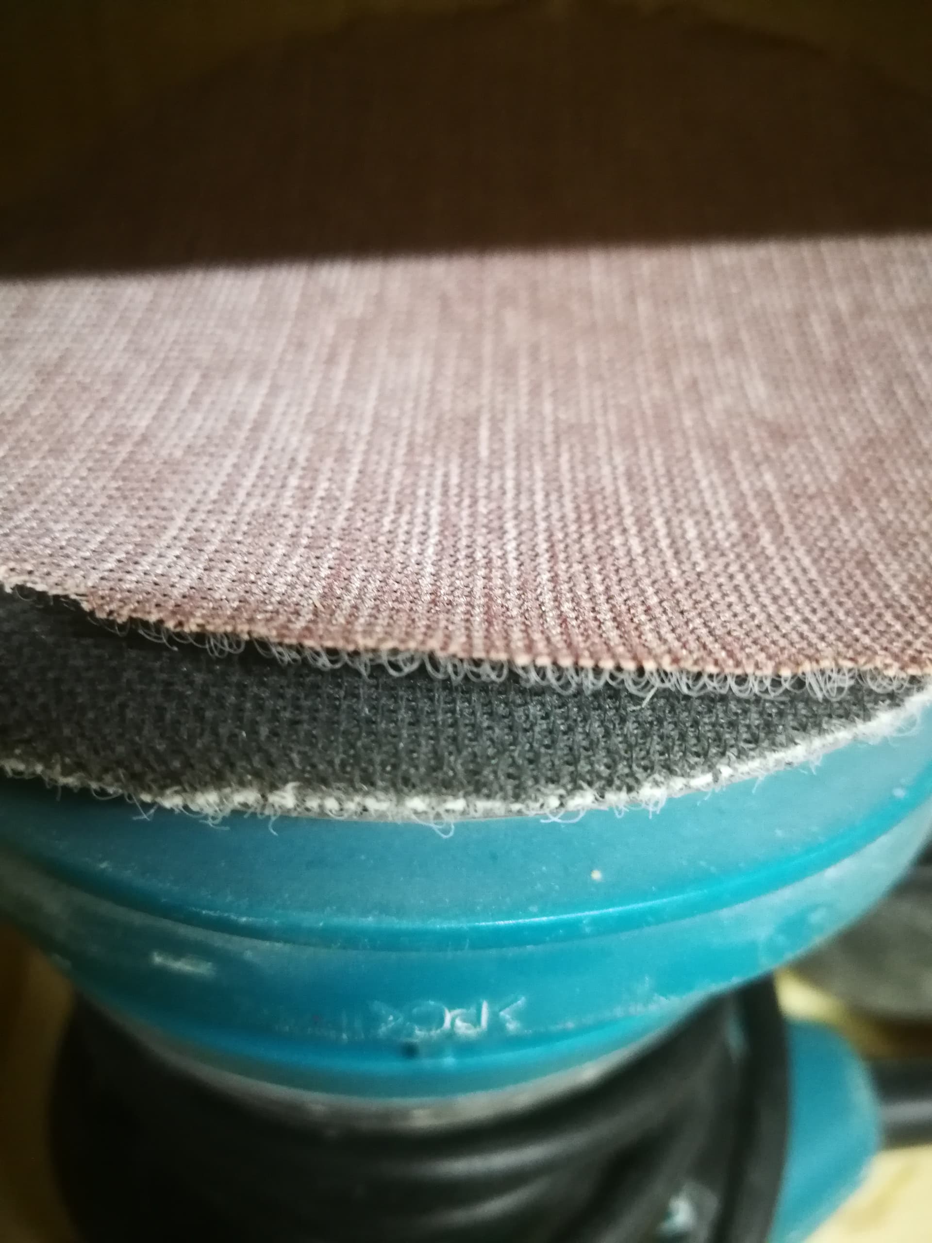

Yo en makita uso platos de otra marca con plena satisfacción, creo incluso mejores. Cuando hago trabajos de más calidad meto lija abranet con entreplato como dice el compañero, uso siempre aspiradora y se nota mucho.

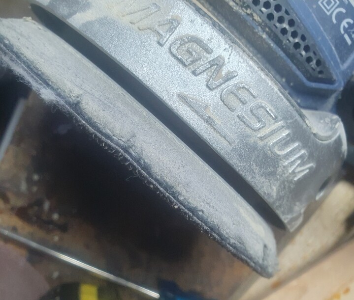

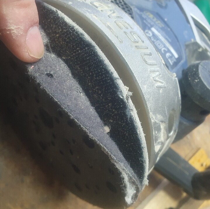

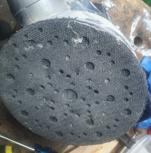

Yo no uso la lijadora mucho la compre en 2017 y se lo puse desde el primer dia , ambos estan como nuevo…

Como nuevo? Has hecho mal la foto se ven los dos destrozados.

Jajaja tienen polvo … lo que me costo despegarlo.para la.foto…:sweat_smile:
