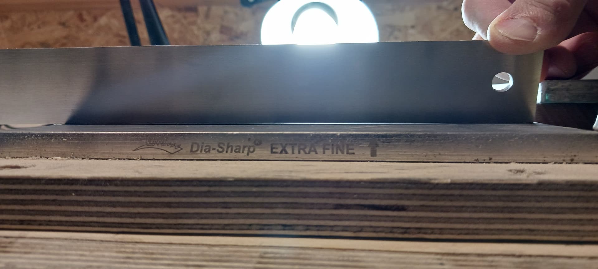

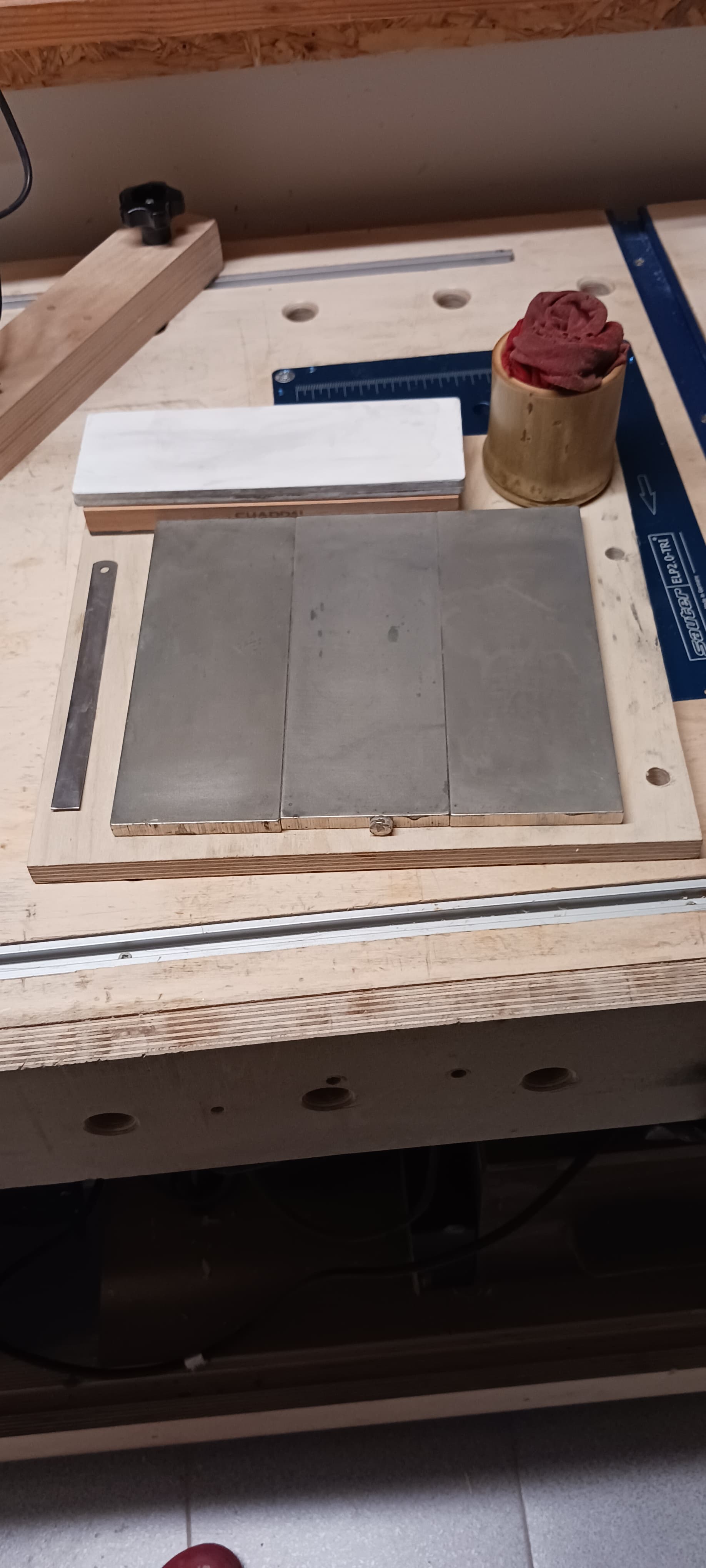

Las que compro son finas y nunca he tenido problemas con que no estuvieran planas. Además, al tener poco grosor, las trabajas sobre un mármol y listo.

Estas de la foto son DMT y no están perfectamente planas, pero trabajas y afilas perfectamente con esas tolerancias.
