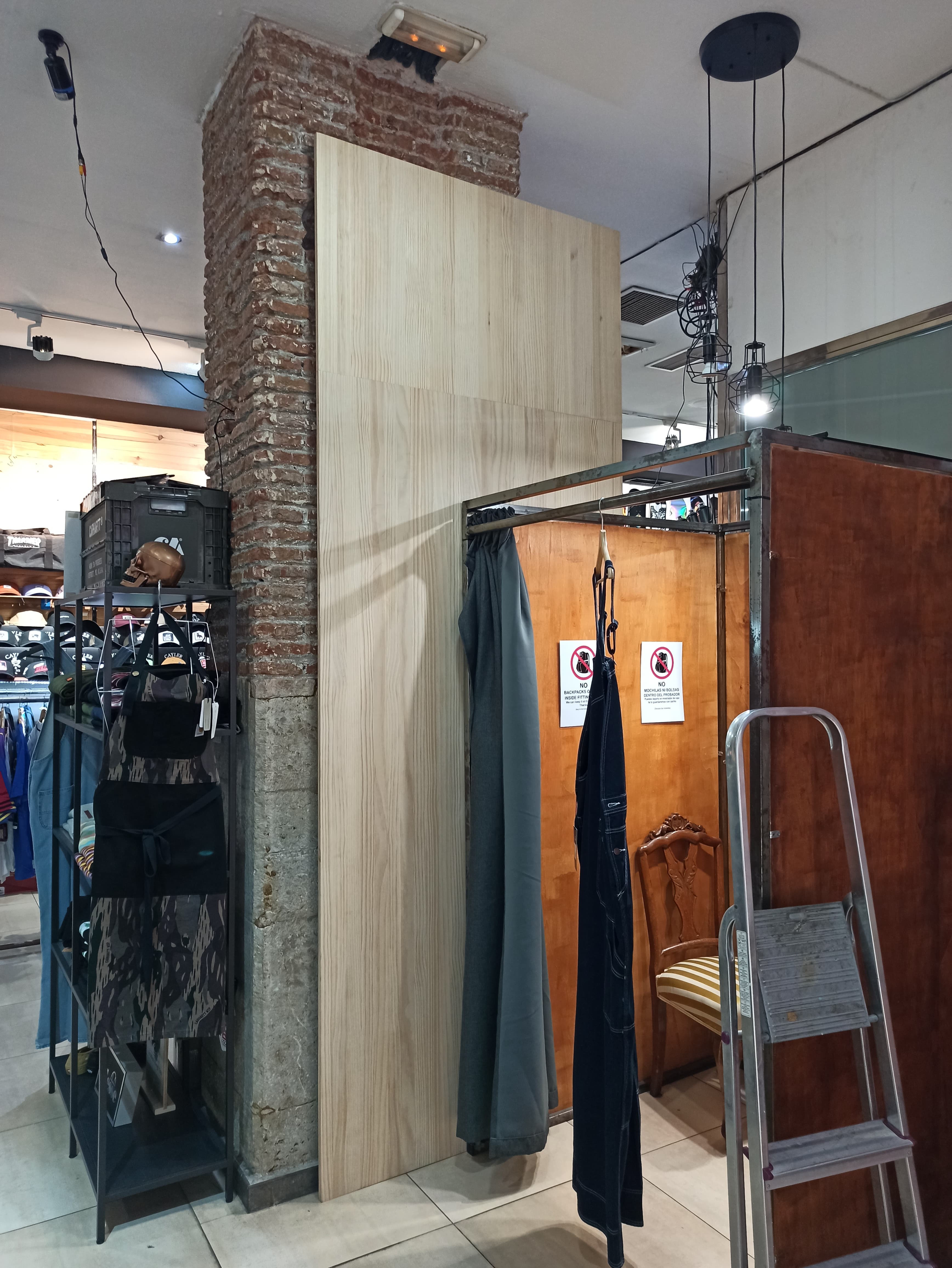

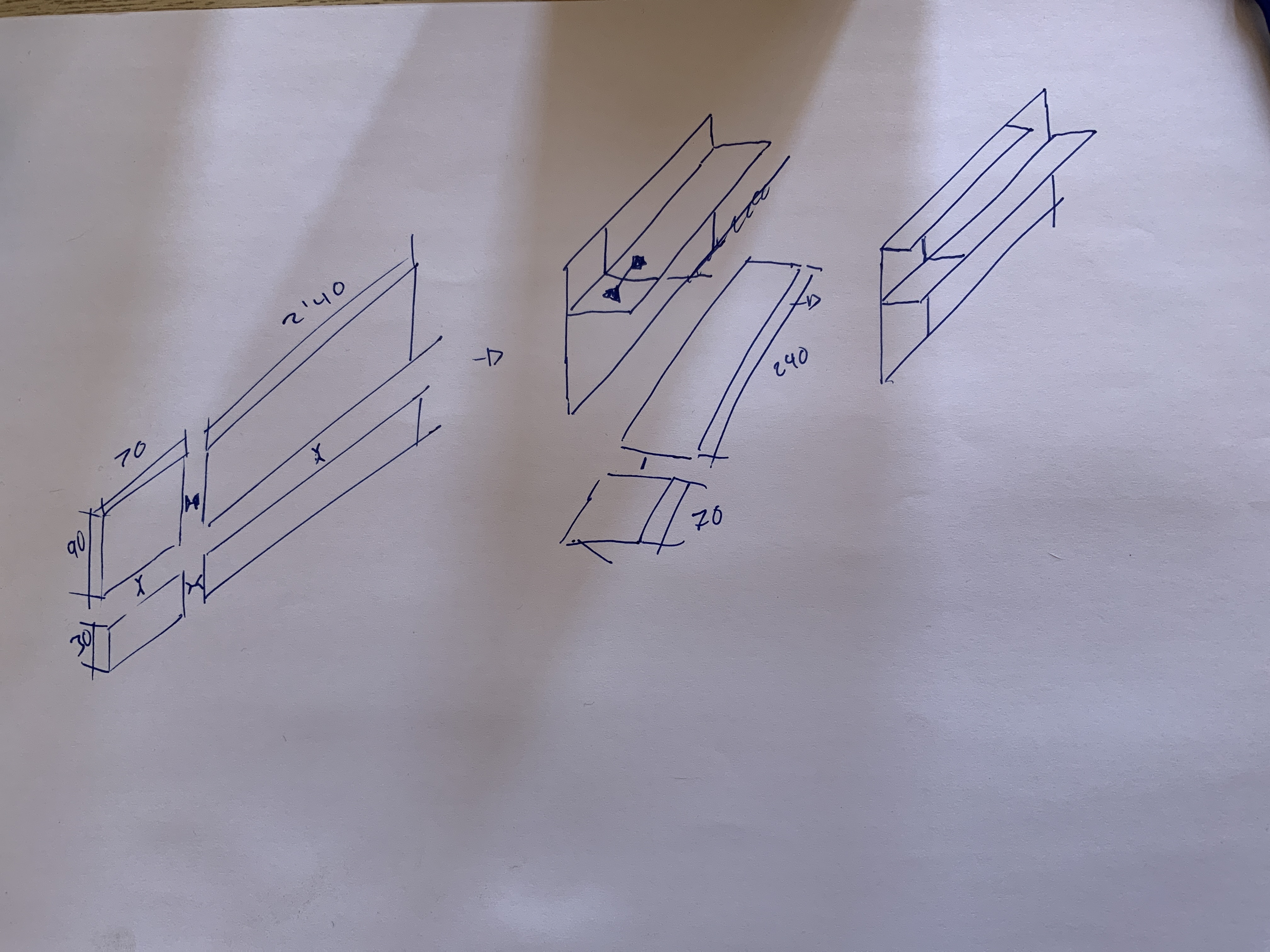

El caso, me he metido en un encargo de un mostrador de 3,10 m de largo x 1,20 m de alto en el que hubo un fallo de comunicación y para que dé el alto he tenido que meter un añadido por debajo. El problema es que no se como engalletarlo ni como barnizarlo ósea, no se si al tener varias uniones de varias piezas engalletarlas y barnizar el conjunto o engalletar 3 paneles barnizarlos y después unirlos entre sí. Para colmo no tengo sargentos de apriete y tendré que hacerlo con cuerdas y cuñas y barnizar a brocha.
El mostrador está hecho de tableros de alistonado de 18mm.
¿Cual creéis que sería el orden correcto?
Como curiosidad. ¿Cuanto cobraríais por un trabajo así? Teniendo en cuenta que es para un amigo.
(Pd: parece que no es un mostrador pero simplemente es un recubrimiento que irá anclado encima del mostrador antiguo)

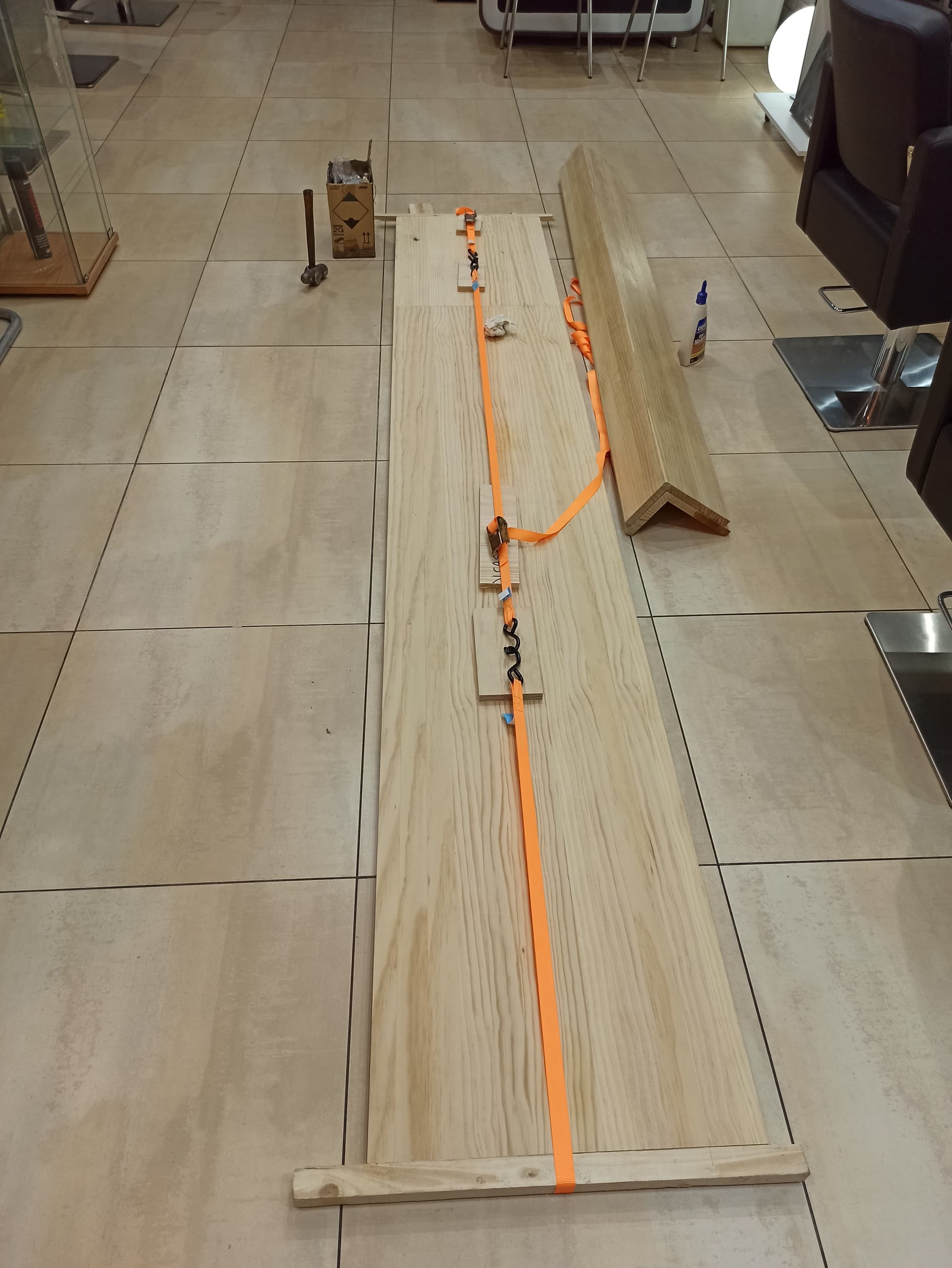

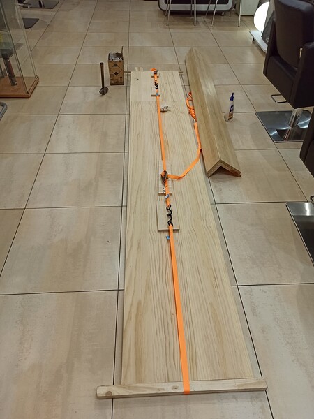

Acabo de unir las piezas del frente y se me plantea que no resista la tensión… Veremos mañana cuando le quite los sargentos…

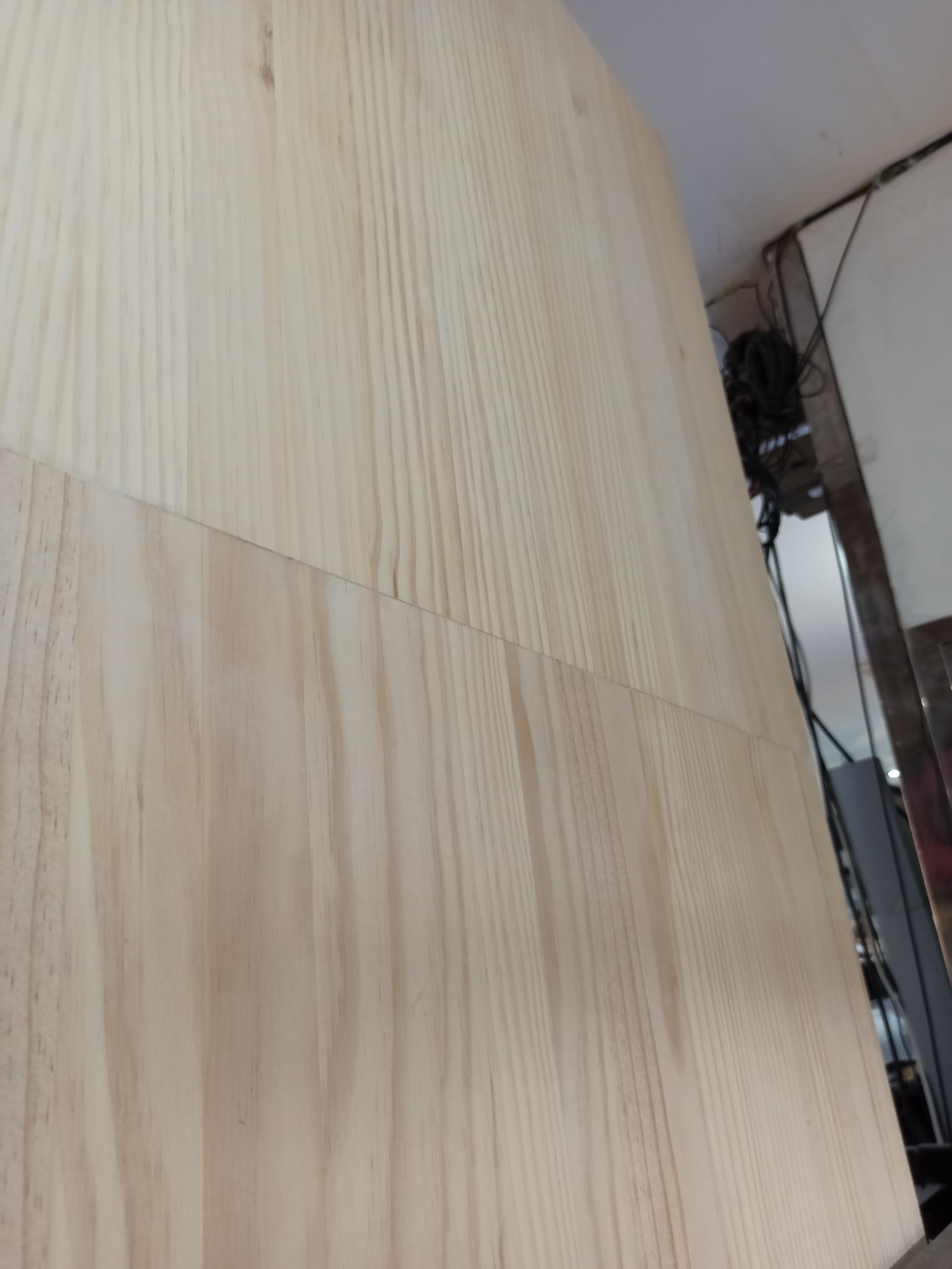

En el frontal del mostrador, la junta más visible es la vertical, sobre todo por el cambio de veta y el color del propio tablero, en las demás piezas y la unión horizontal es inapreciable. Al final ha quedado bastante sólido.
