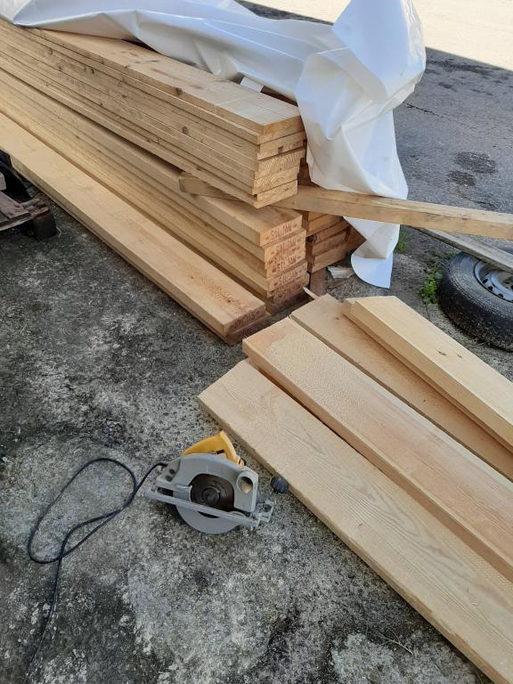

Este es uno de esos proyectos que para un taller pequeño es una pequeña locura ya que te lo colapsa todo y no te queda espacio para moverte en el taller y no ves el momento de terminarlo…bien al lio hay que hacer dos sofas de 3 metros de largo 2 butacones de 1.24 m ,tres mesitas de 78x78 cm,todo con un espesor de tablas de 30mm. de Pino (por precio la elecion a sido pino insignis)segun quiere el cliente, ademas una tarima de 16 m/2 en la terraza, que haremos de pino flandes cuperizado.
preparado el diseño y dado el visto bueno empezamos.

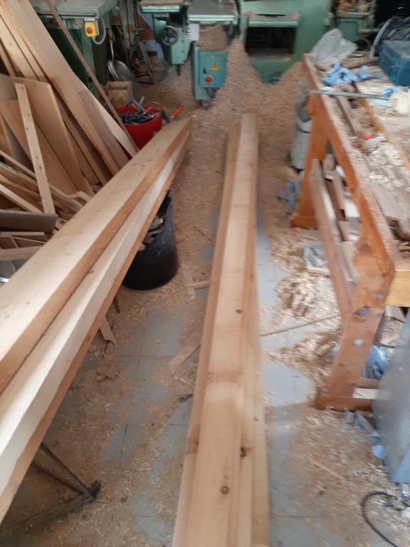

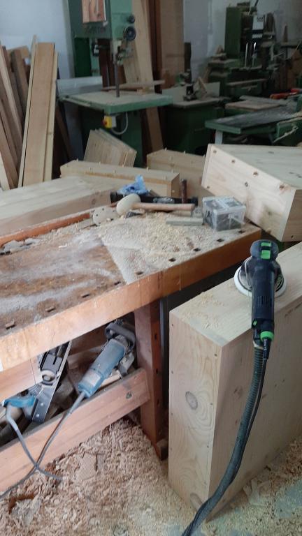

el primer dia creo que saque mas de 10 sacas de virutas…

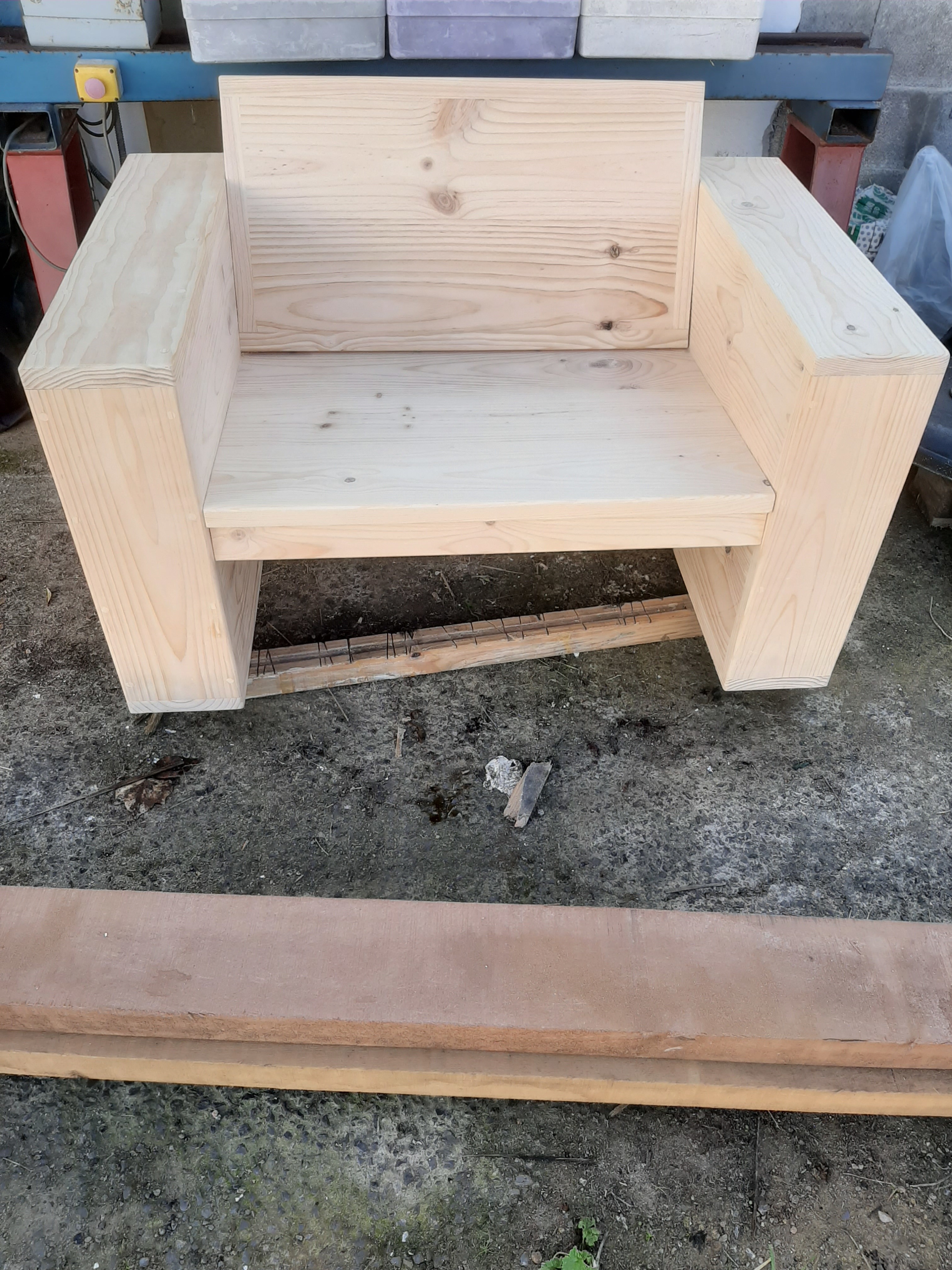

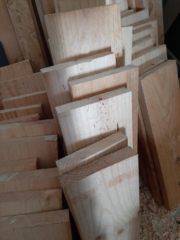

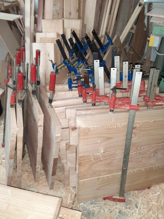

dimensionada y cortada la madera pasamos a encolar…aqui no habia duda cola de poriuretano…y como no se trabajar con guantes una semana con las manos negras…
creo que me sobro un sargento de la medida adecuada…
lo que comentaba …el taller colapsado:
el primero recien salido del horno:

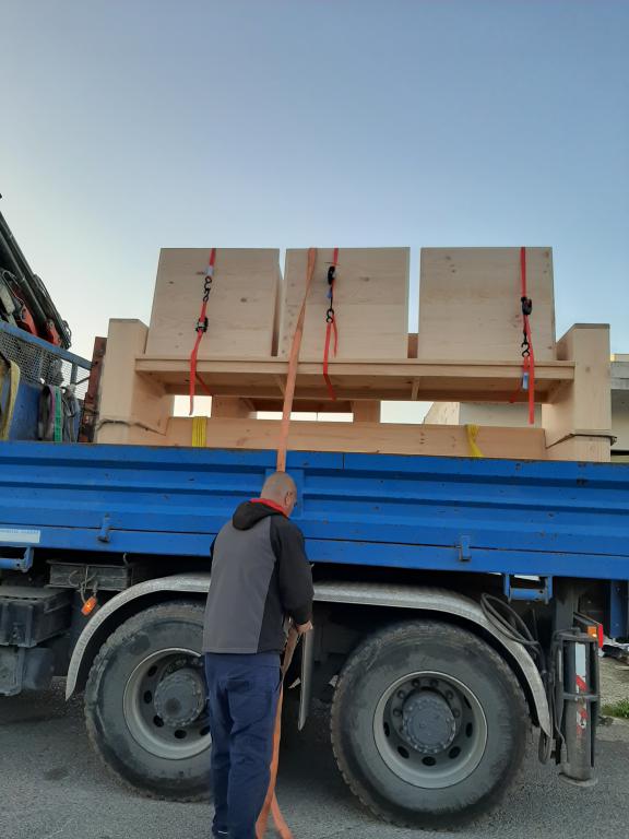

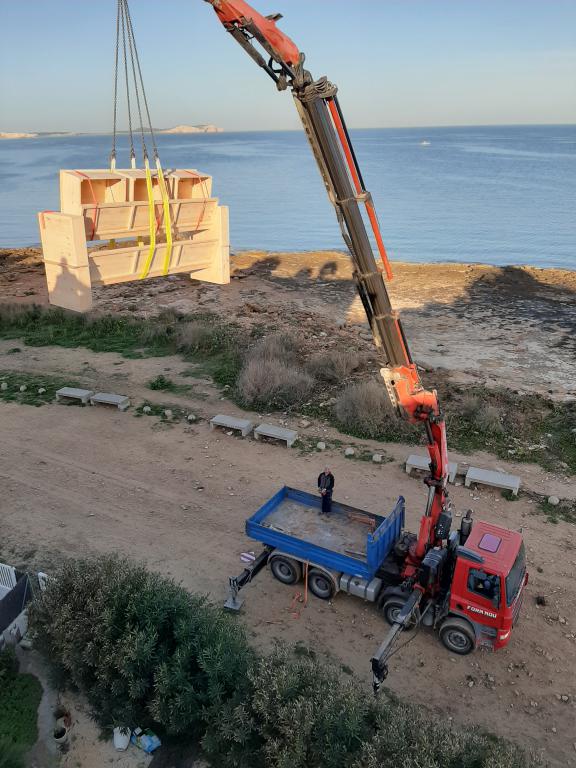

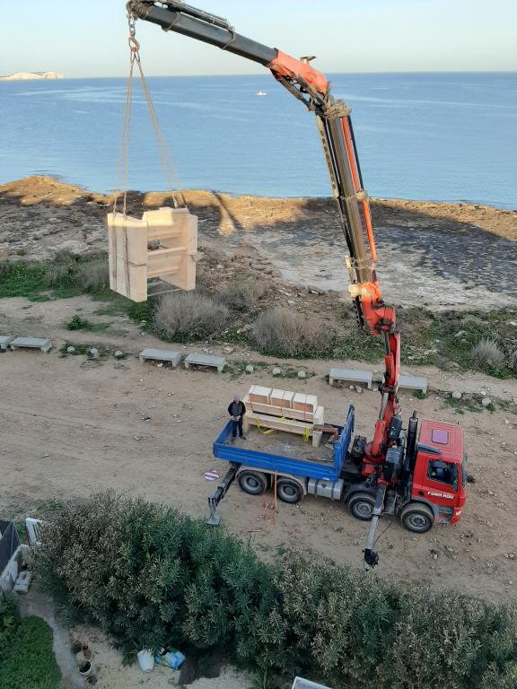

ya tenemos todo preparado…se me habia olvidado comentar que hay que montarlo en una azotea…planta baja y tres pisos mas el murete del tejado,el unico acceso es una escalera de caracol de unos 60 cm.asi que imposible …casi ni puedo subir las herramientas.
asi que cargamos los bartulos.
Ya el el sitio lo mas facil subirlos gracias a la hidraulica.

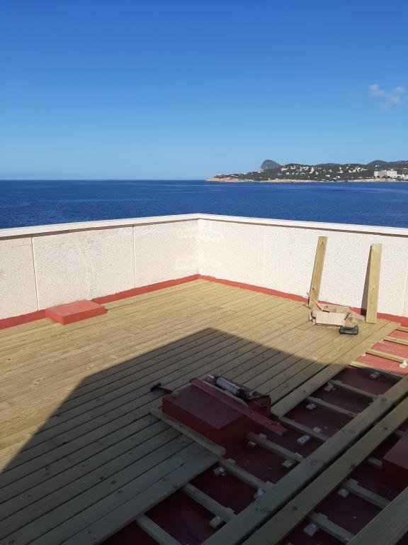

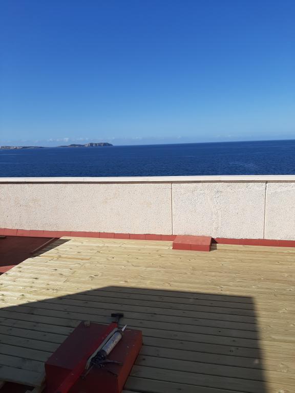

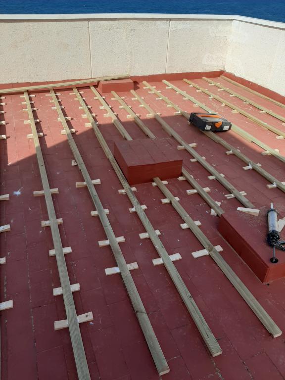

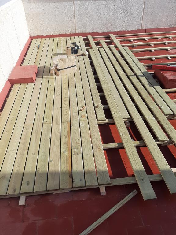

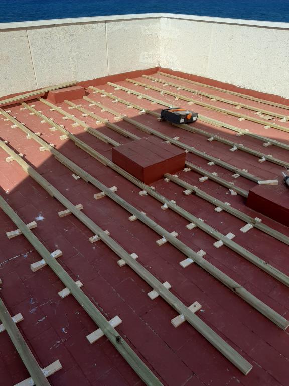

empezamos faena…deciros que si hay algo que me revienta es tener que trabajar de rodillas primero por mi sobrepeso y por que las tengo reventadas desde hace años…pues nada Paco dos dias de rodillas haciendo penitencia…el tejado tiene las corrientes debidas para el agua y la propiedad no quiere que se perfore ni pegue la tarima por si hay que hacer mantenimiento y para evitar podibles humedades ,lo normal es que las cuñas tambie sean de madera tratada o tropical …en este caso al no haber humedad por debajo y la cercania del mar que lo impregna todo de salitre no suele haber problema de prudicion,la tarima se a colocado con grapas con tornillo semioculto.

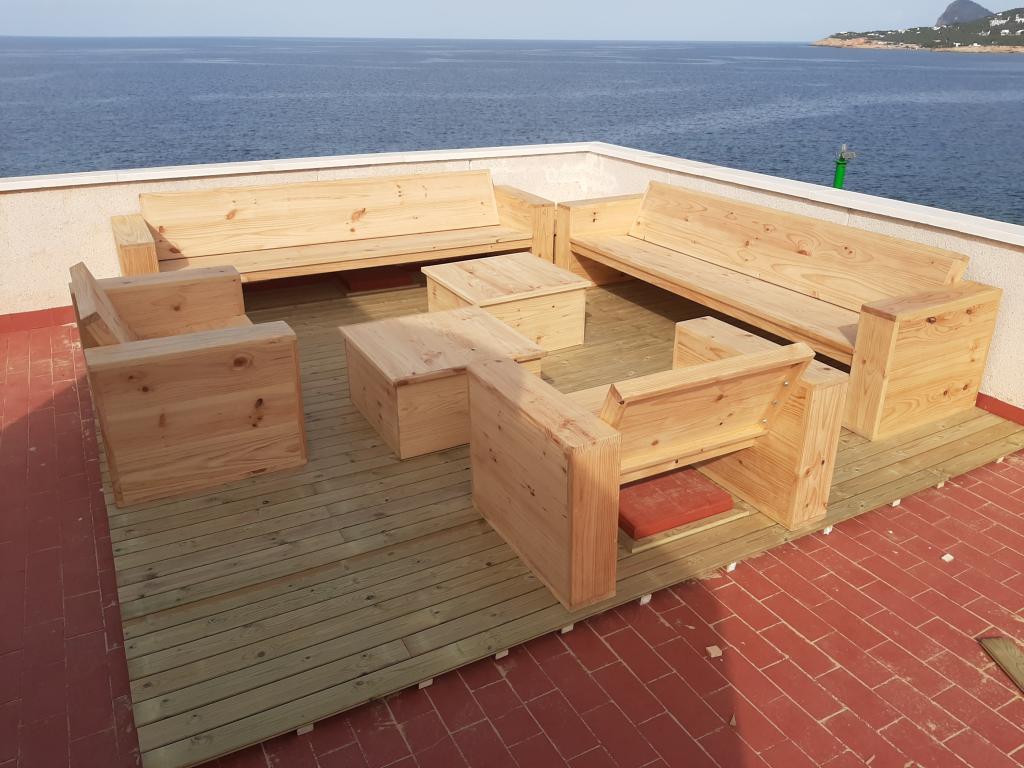

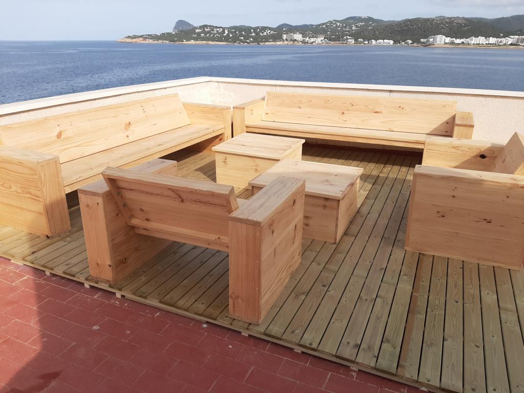

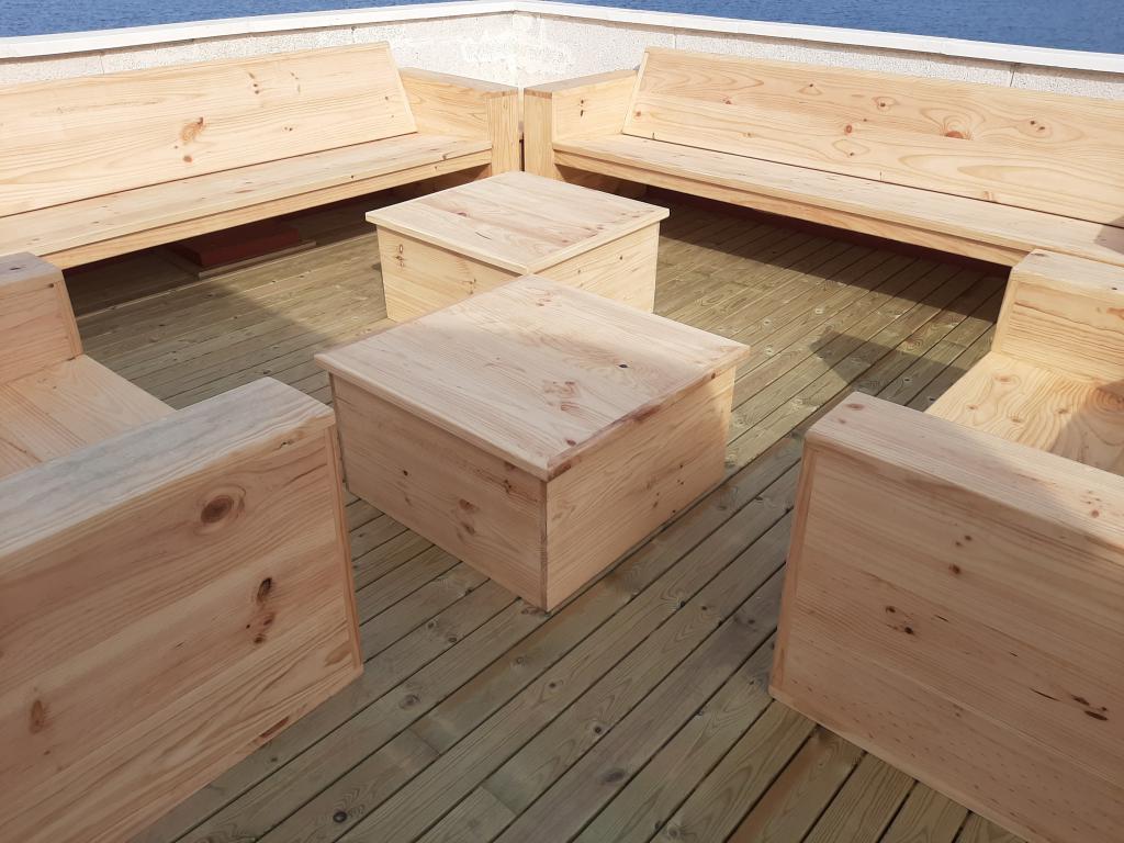

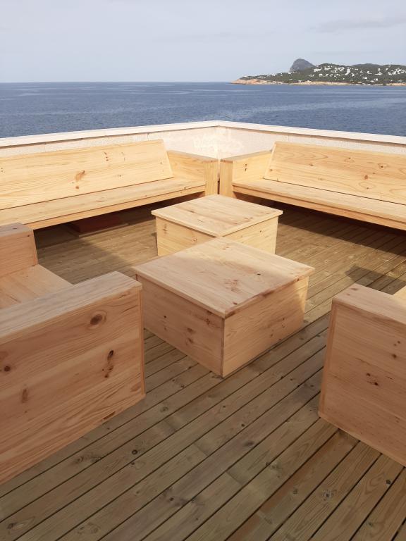

nos falta colocar los muebles…
Ya solo falta que el tapicero haga su trabajo…y que nos inviten algun dia a un mojito viendo estas maravillosas vistas…

Últimamente estas que te sales Virutas. Muy buenos trabajos. No le has dado ningún acabado a los muebles o es que van tapizados por completo?
Porque 1 ?
Entonces, ¿los rastreles van sin fijar al suelo?

Si se han nivelado y espero que con el peso del conjunto de muebles encima no se mueva.
