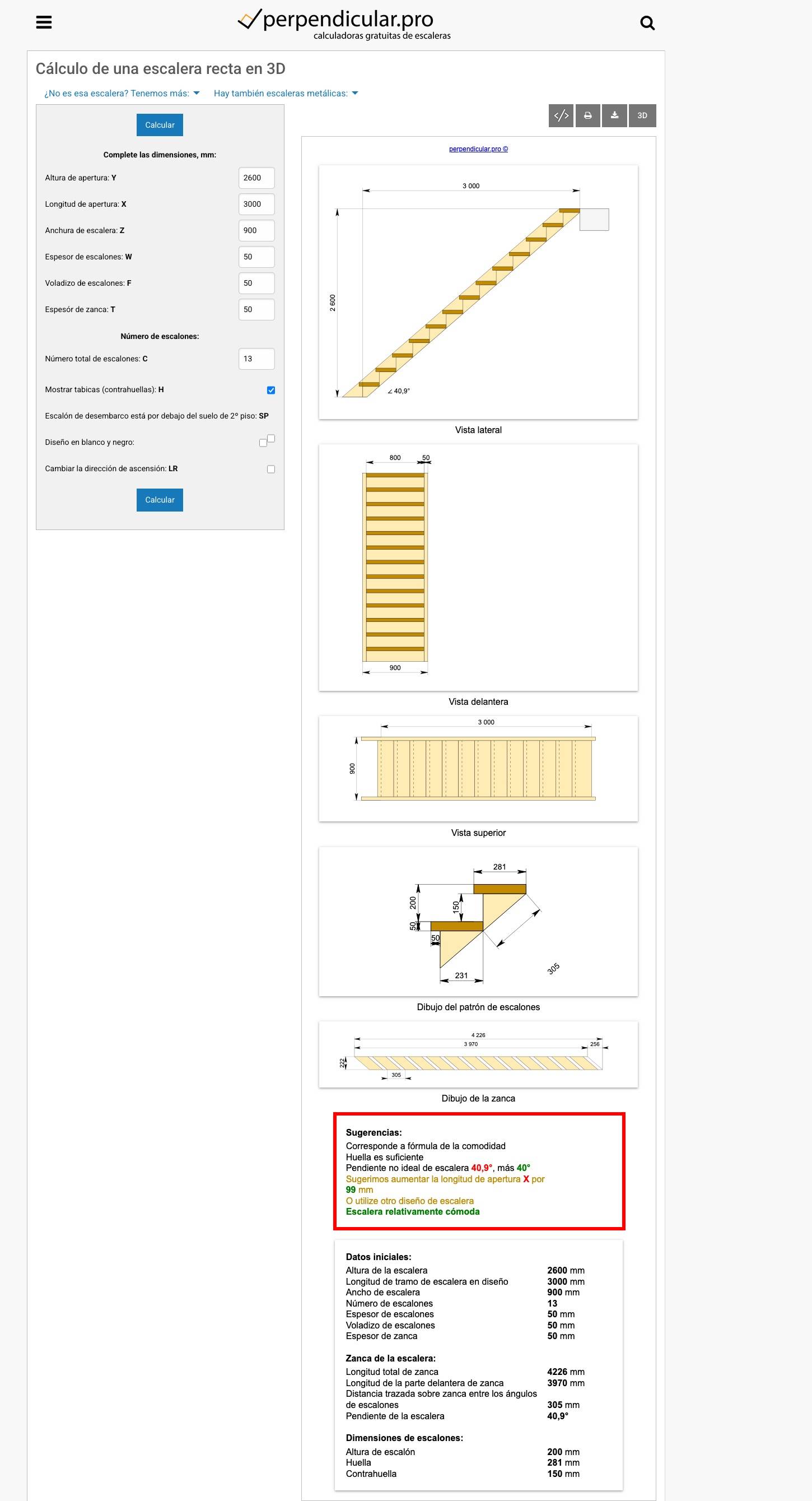

ONLINE - SIN REGISTRO - GRATUITA
Una “calculadora” para escaleras: rectas, con angulo, en espiral…
online, sin registro, gratuita y muy facil de configurar.
Yo la he usado para crear una escalera de caracol y me ha funcionado perfectamente (era una escalera sencilla de media vuelta).
Lo que mas me ha gustado es que una vez que introduces los datos: hueco, huella, peldaños…te dice si el resultado seria una escalera comoda, y en caso de que no lo sea, te recomienda los cambios que deberias hacer: añadir/quitar peldaños, apertura…
