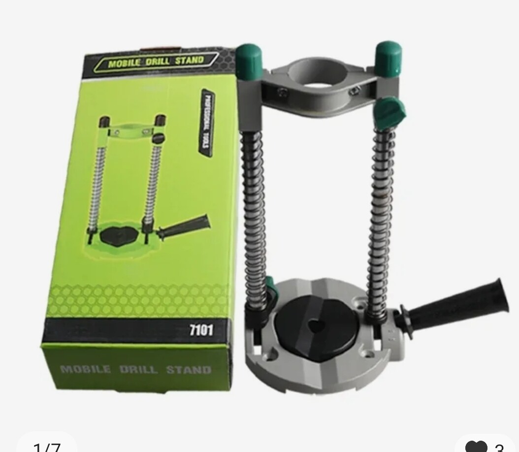

Buenos dias.
A veces hay que hacer agujeros de cazoleta de 35mm sobre la marcha.
A mano alzada no salen bien.
Lo hago con una plantilla que suelo llevar, pero el otro día no apareció y me comentaron de un accesorio adaptado al taladro.
Sera este?
Lo veo un poco ‘‘ruin’’, sin nada para que no resbale quitando la manilla.
Sabeis si es fiable, y masfacil de centrar que la plantilla.
Los que me lo indicaron eran albañiles/pladuristas, no se tampoco si lo usaron o lo vieron.
Parece primo hermano del wolcraf…

Yo tengo este cogiendo polvo:
KWB | Soporte de taladro con cuello europeo de 43mm | soporte de mango | taladro móvil para atornilladores sin cable con soporte a juego, soporte de taladro móvil para taladros rectos y en ángulo. Amazon.es
Cuidado con la medida del mandril o mejor dicho el cuello del taladro en el atornillador no me aorieta tengo que usar el eléctrico…
Ya,
Es mi impresión también.
Debería de tener grip
Volveré a fabricar una plantilla
Yo tuve ese mismo modelo, y solo lo utilicé una vez.
Lo encontré poco preciso y se fue quedando en un rincón abandonado hasta que se lo regalé a un amigo.
Para trabajos de no muy precisos te puede valer, pero imagino que al usar algo así precisamente lo que se busca precisión
Es para lo que es, mejor que a mano alzada sale, pero peor que en uno de columna. Ponerle un tablero de Dm más grande de base también ayuda

Ah , no es mala Idea.
Una prensilla…
Y quitar esta manilla.
Bueno, si, porque no…
Pero creo que voy volver a hacer una plantilla nada más que tenga algo duro de 30 mm
No lo usas porque no lo necesitas o porque no va bien?
Estoy mirando algún soporte para usar con el taladro de cable y ese que tienes es una de las opciones que he visto. También me gusta este otro que incluye mandril y me daría un poco más de precisión (mi taladro tiene bastante holgura).

Prácticamente sin estrenar… eso si el.diamedro del mandril creo recordar que no vale para todos los taladros…

Gracias por la respuesta. Yo ahora lo necesito para taladrar el agujero para montar el tornillo en la pata del banco, pero una vez comprado espero sacarle algo de provecho en otros proyectos.
