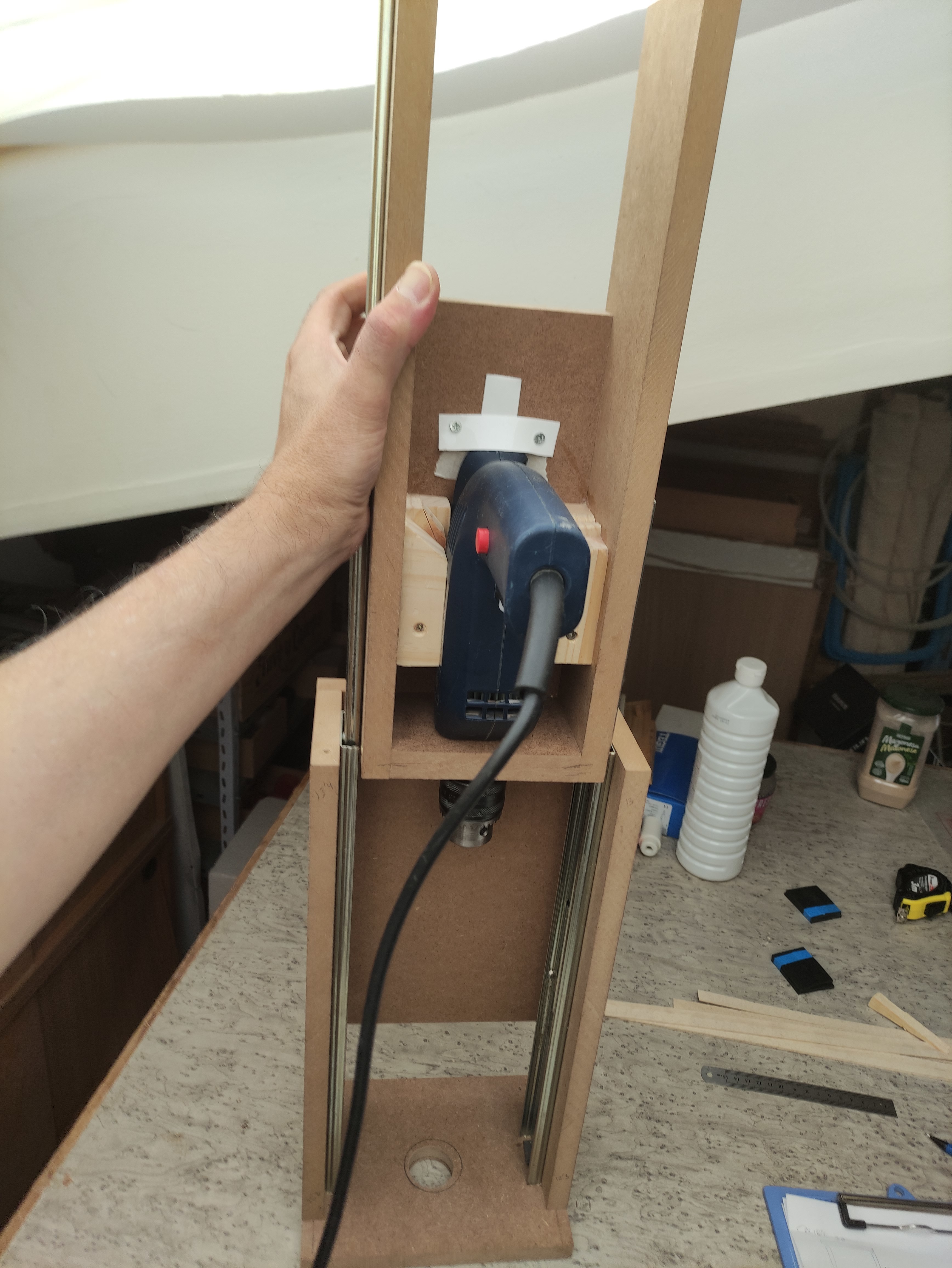

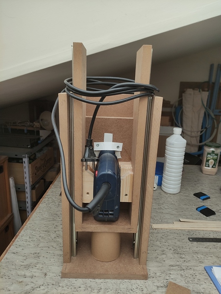

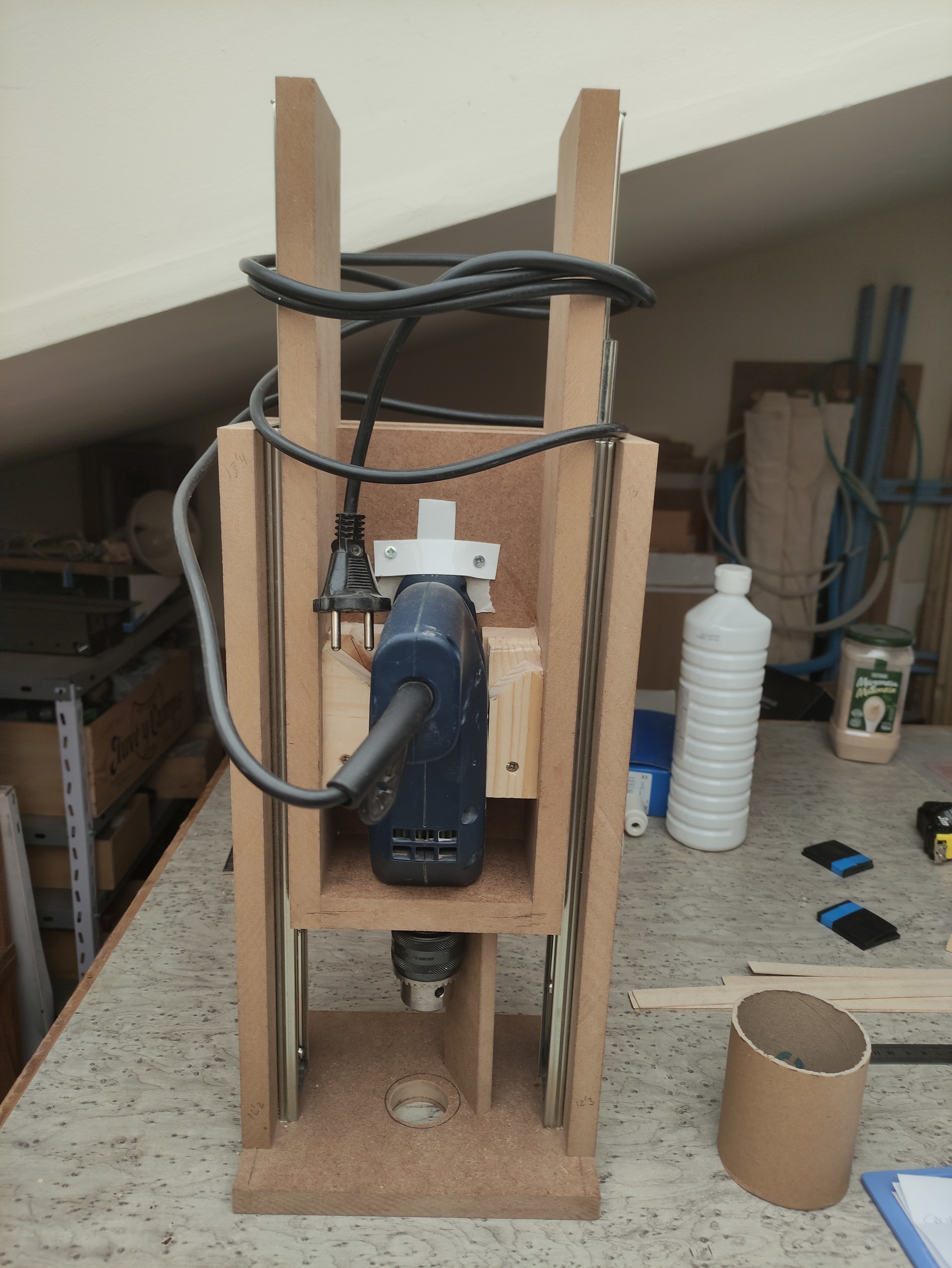

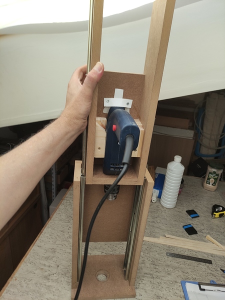

Pos eso mismo. Estuve mirando los soportes de taladro que venden, y no me parecieron muy fiables que digamos. Vi uno de columna económico, en Bricomart y pensando lo que me falta de comprar probé ha hacerlo yo.
Lo hice hace tiempo y el resultado no fue el esperado, hoy le ha tocado revisión y ha quedado mejor. Después de fijar muy bien un taladro viejo que tenia y hacer un agujero en un taco de 55 mm de alto, la desviación ha sido de 0’35 mm entre la entrada y salida.
No se si esto es mucho o poco comparado con uno de columna económico.

Antes tenía puesta una chapitas a modo de “muelle” que cuando subía la parte central, se enganchaba en un tornillo y la mantenía arriba, se lo volveré a poner. Y le falta algo para apoyarla mano y controlar la fuerza cuando taladrar.
