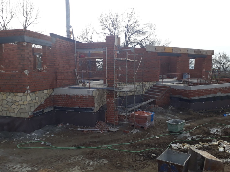

Sigo con el tema del porche, ya han terminado el forjado del garaje y están con la primera planta. El constructor me da la opción de un porche con vigas de hormigón imitación madera o hacer yo la estructura de madera con vigas laminadas buscando un profesional que trabaje la madera.Yo no tengo tiempo ni conocimientos para hacer la estructura pero la idea es que sea de madera.
El carpintero me recomienda sujetar la viga al suelo con un espárrago insertado en el hormigón para que la madera no llegue a tocar el suelo por el tema de humedad, dejando una separación de 2 cm,¿está seria la mejor opción ?, en algún porche he visto unas piezas de granito donde apoya la madera, imagino que de la misma forma con un espárrago para que no toque el granito. ¿ como lo veis ?, ¿alguna opción mejor ?

El porche (derecha foto ) esta orientado al oeste y no es una zona muy húmeda (sur Avila)
