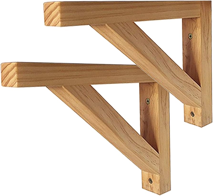

Alguno ha hecho con madera, soportes de pared para listones o perfiles?.. Me explico, aunque la idea era fijar unas escuadras metalicas a la pared de piedra para asi poder almacenar listones o piezas de madera larga, he decidido poner varios tableros de osb fijados en la pared, y ahora busco fabricar yo mismo algun tipo de soporte que atornillado a los tableros me aguantes cierto peso sin que cedan. Algo de este estilo:
El problema es que algo asi, no se si cedera facilmente estando solamente atornillados a un tablero de osb de 1,5 cm de espesor.
Encolalo a la vez de atornilar al osb
Vaya tela @Angel , vaya tela… llevo cerca de 2 horas buscando ideas de como hacerlo para que me sean mas resistentes, o de diseñarlos de alguna forma rara, y vienes tu, me sueltas la solucion en 1 minuto y te quedas tan pancho… vaya tela ehhh
Estabas pensando en otra direccion :rofl::rofl:
:joy: :joy: :joy:
A veces no vemos la solución que tenemos delante de nuestras narices :joy::joy::joy:.

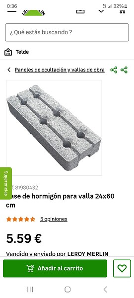

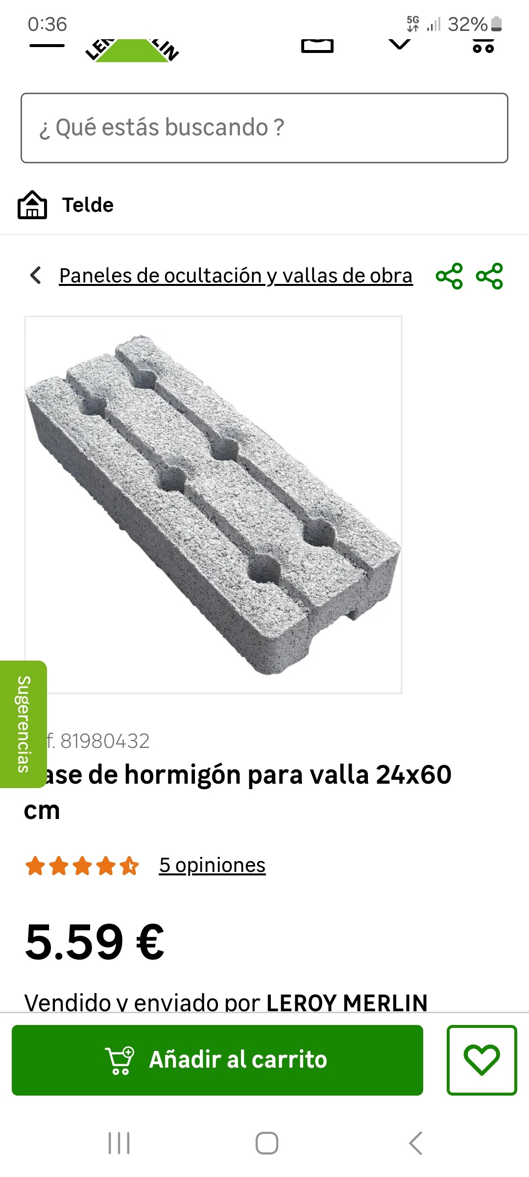

Ya llegamos tarde para andar haciendo zapatas.
Si puedo y los encuentro comprare unos bloques de hormigón de este estilo.
Si no los encuentras tienes sacos de hormigon preparado que es solo añadir el agua y son baratos, para poca cosa con el taladro y una varilla de mezclar lo haces rápido con 4 tablas haces los moldes y listo, incluso puedes mejorarlo si les pones algo de varilla de hierro…

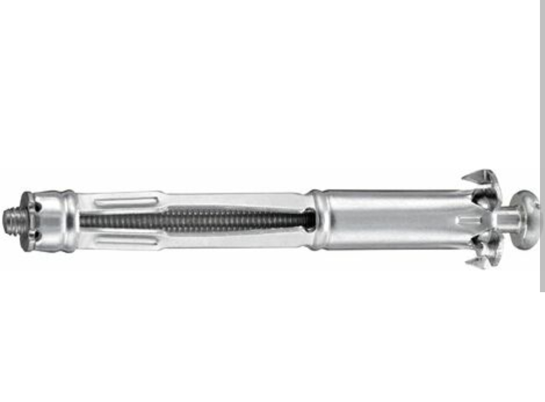

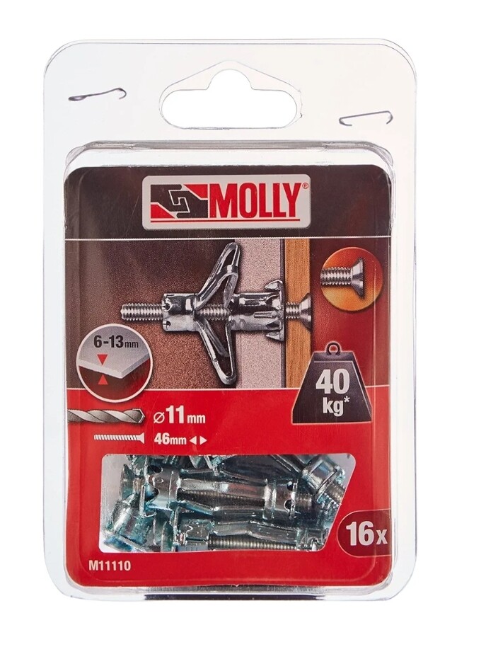

También existen los tacos Molly.
En la foto son oara 40 kilos, pero existen hasta 100.
Se grapan y luego, si no tienes los alicates,se expanden enroscandolos, haciendo una especie de arandela.
Los hay de varios tamaños para varios grosores del sopirte o del mueble.
Éstan pensado para el Pladur (de 13,5 mm y de 9,5mm) pero funcionan en casi todo.
Ya me sacaron de apuro en un ladrillo tabiquero donde no agaraban ni los duopower de Fisher
Interesante… gracias @chuf !!!
Mi voto por estos que, además, tienen la ventaja frente al encolado de que los puedes desmontar a futuro…
Con 6 de esos colgué yo a un amigo un soporte de TV en un tablero de dm que los de la tienda de muebles habían sujetado con tirafondos, y estaba a punto de arrancarse, y con otros 8 cuelga el soporte de mi TV (que es móvil y lleva meneo) en una pared de Pladur.
