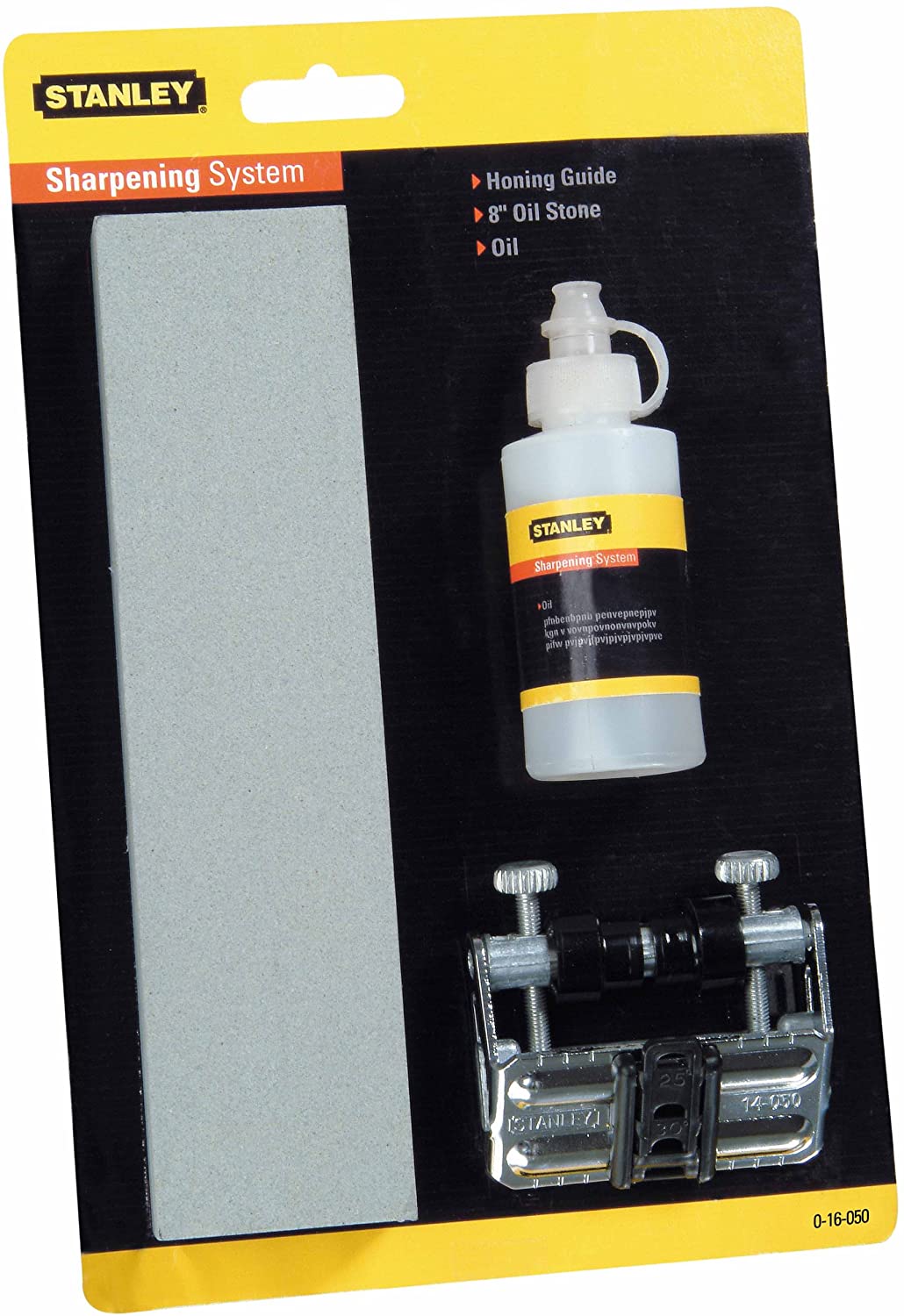

Hola,
Tengo dos formones (desde hace años) y un cepillo manual Stanley pequeño que me acabo de comprar.
Solo los uso esporádicamente para trabajos caseros (depende la ñapa que haga). Lo mismo lo uso 4 veces en un mes que no los uso en un año.
He visto el Kit de afilado Stanley y quisiera vuestras opiniones si para el uso que les doy tendré bastante o si hay alguna mejor opción que no sea muy cara.
Tambien si este kit afilara correctamente.
Hay quien dice pestes del artilugio.
Estaba incluido en el maletín que compré. Lo probé, y con mimo, a mí me funciona.
La piedra no vale para nada. La guia te puede hacer un apaño. No es una maravilla porque las ruedecitas son de plastico.
Igual por el precio de todo el kit tienes una guía mas decente
Busca otra opción. En mi experiencia es tirar el dinero. La guía no sujeta nada, no hay forma de que mantenga los formones sin que se inclinen. La piedra es muy blanda, con nada se le hacen surcos. El grano es basto, demasiado en ambas caras. Y por último, la piedra es tan porosa que se bebe el aceite.
En mi opinión para lo que da es extremadamente cara.
Te sale mucho mejor comprarte una piedra de afilar de diamante, de las que tienen cuatro caras y distintos granos, que salen (o salían) de vez en cuando en Lidl y aprender a afilar a mano. Puede parecer que será más fácil con una guía, pero desde luego no con esa guía, que es más un artilugio de sabotaje de afilado que una ayuda.
¿Se nota mucho que odio el set?
El pobre set esta llorando, acurrucado en la ducha, hecho un ovillo.
Bueno no es, pero te hace el apaño, aunque creo que es mejor opción coger otra guía, suelta y con lo poco que vas a afilar, una superficie plana y encima pegada una lija al agua. Suficiente.
Te dejo un vídeo en el que se ve lo de la lija.

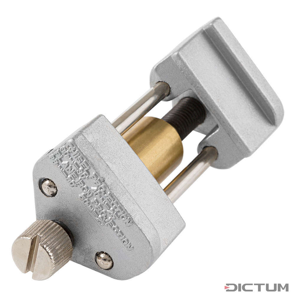

Germán Peraire recomendaba ésta guía por calidad-precio
Si del kit, la piedra no vale nada, por un poco más tienes la guía de Dictum. Yo no la he probado pero si la recomienda Germán, creo que será fiable.
La guia de Dictum tiene buena pinta…
Tambien he visto otro kit que me da más confianza pero tampoco es para tirar cohetes.!
Yo creo que al final lo compro todo suelto y de una calidad media.

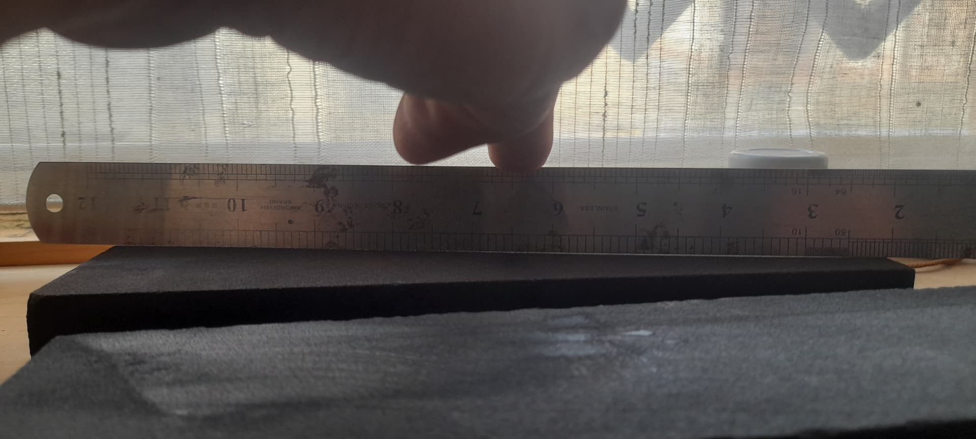

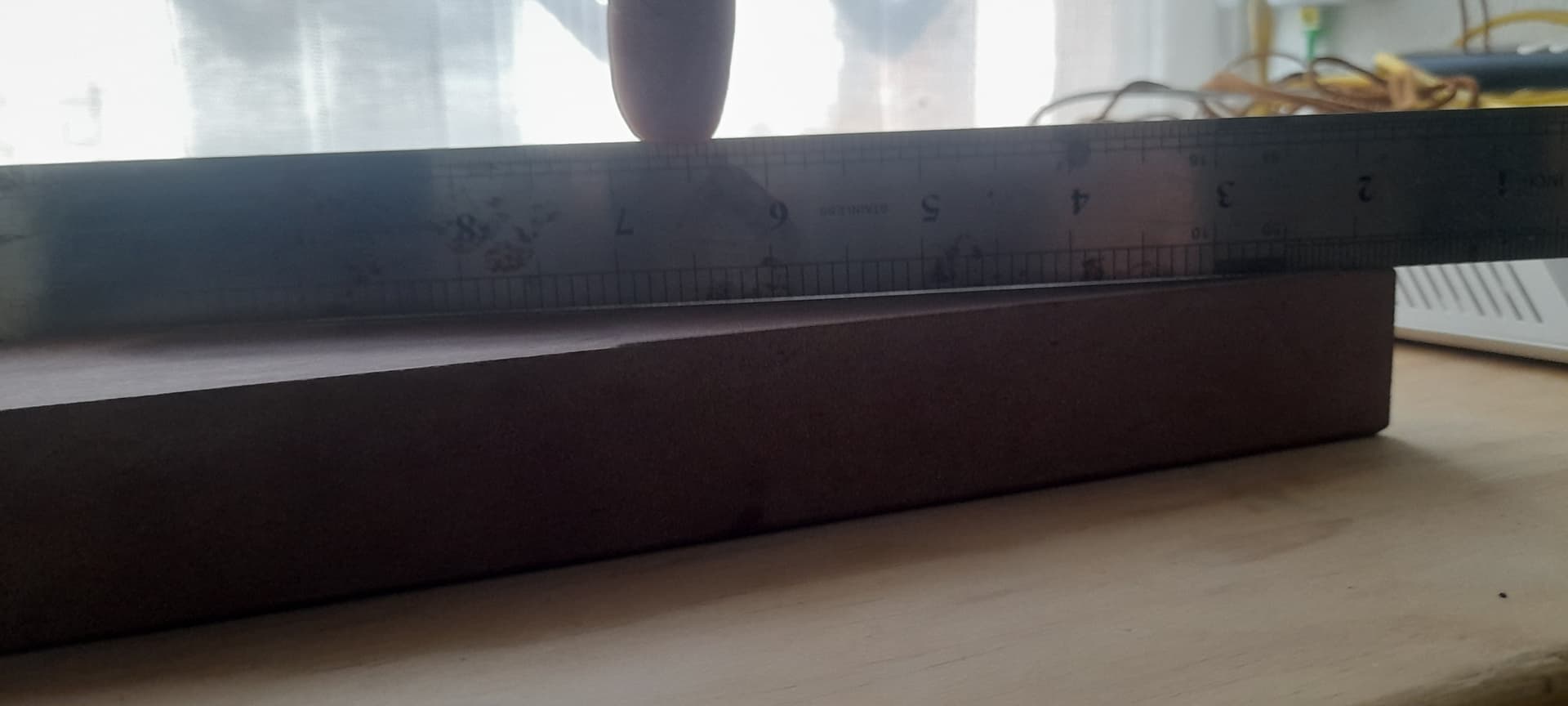

Y un cristal gordo con una lija de 100 pegada para aplanarlas

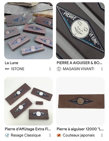

Por la anecdota, en Francia usan “piedras de luna”.
En todas las barberias, y en las carpinteria antiguas para asentar
No las he usado.
Tienen que tener este logo

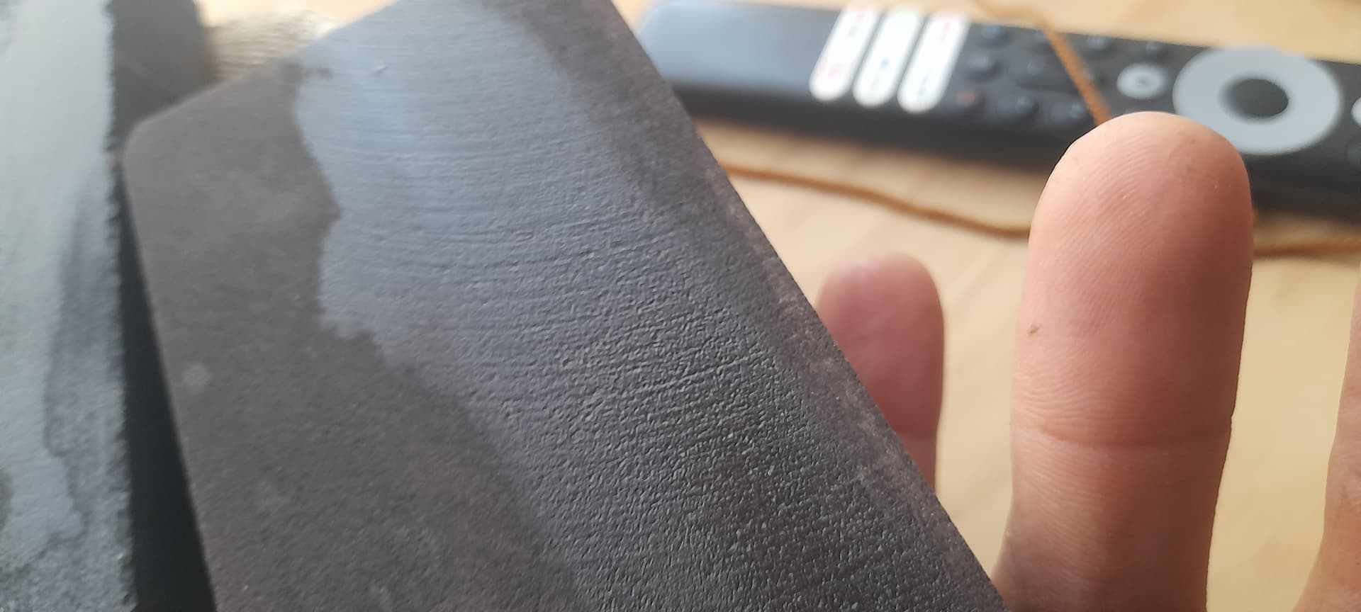

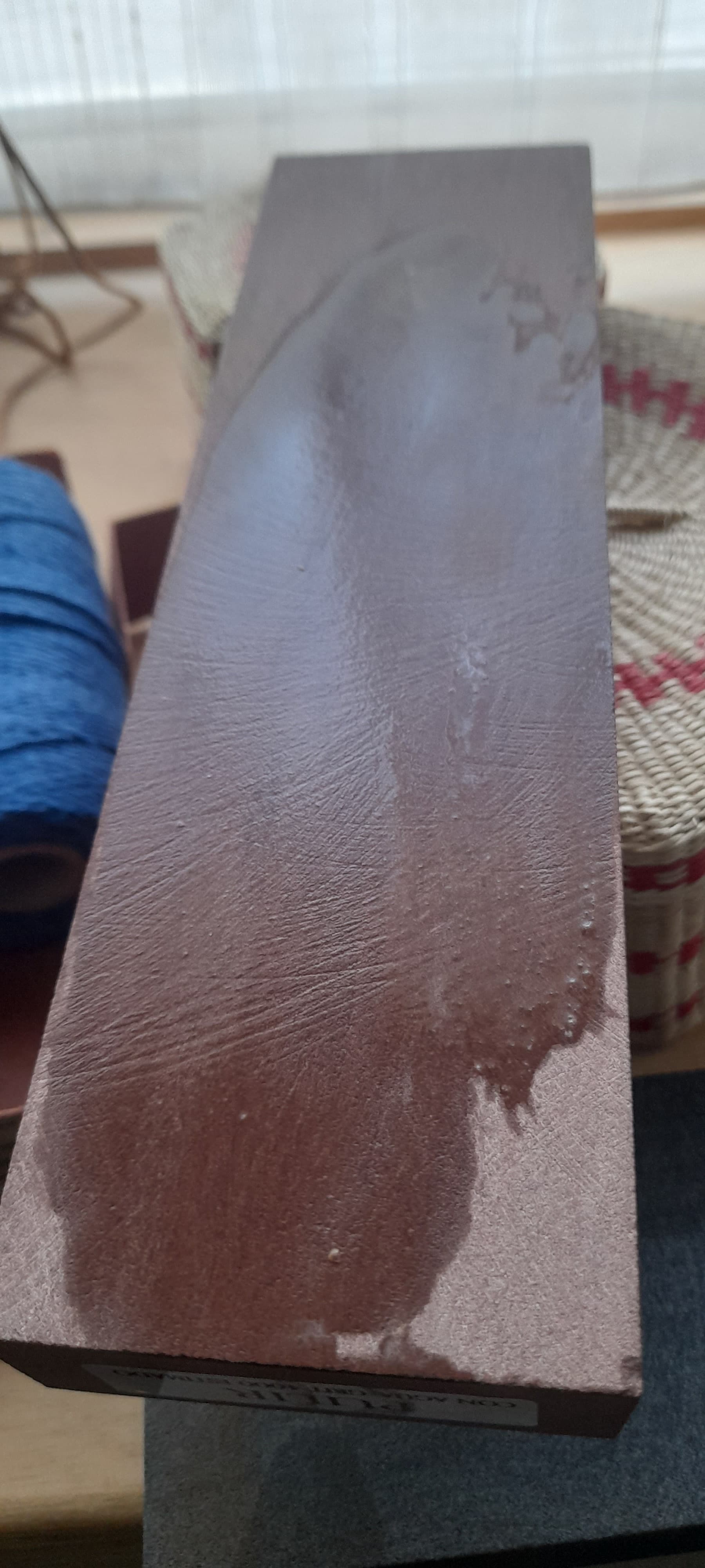

En Belgica tenemos la coticula, quizas la mejor natural por su composicion, dodécaèdros exactamente iguales de cristales de granates bañados en una piedra mas blanda. No se limpia el barro, es el que asienta, vomo un polish.
Pero la veta buena se acaba y ya no hay puedras grandes.o demasiadas blandas que hay que rectificar
En el pyreneo cerca de Andorra también tienen una piedra buena al agua.

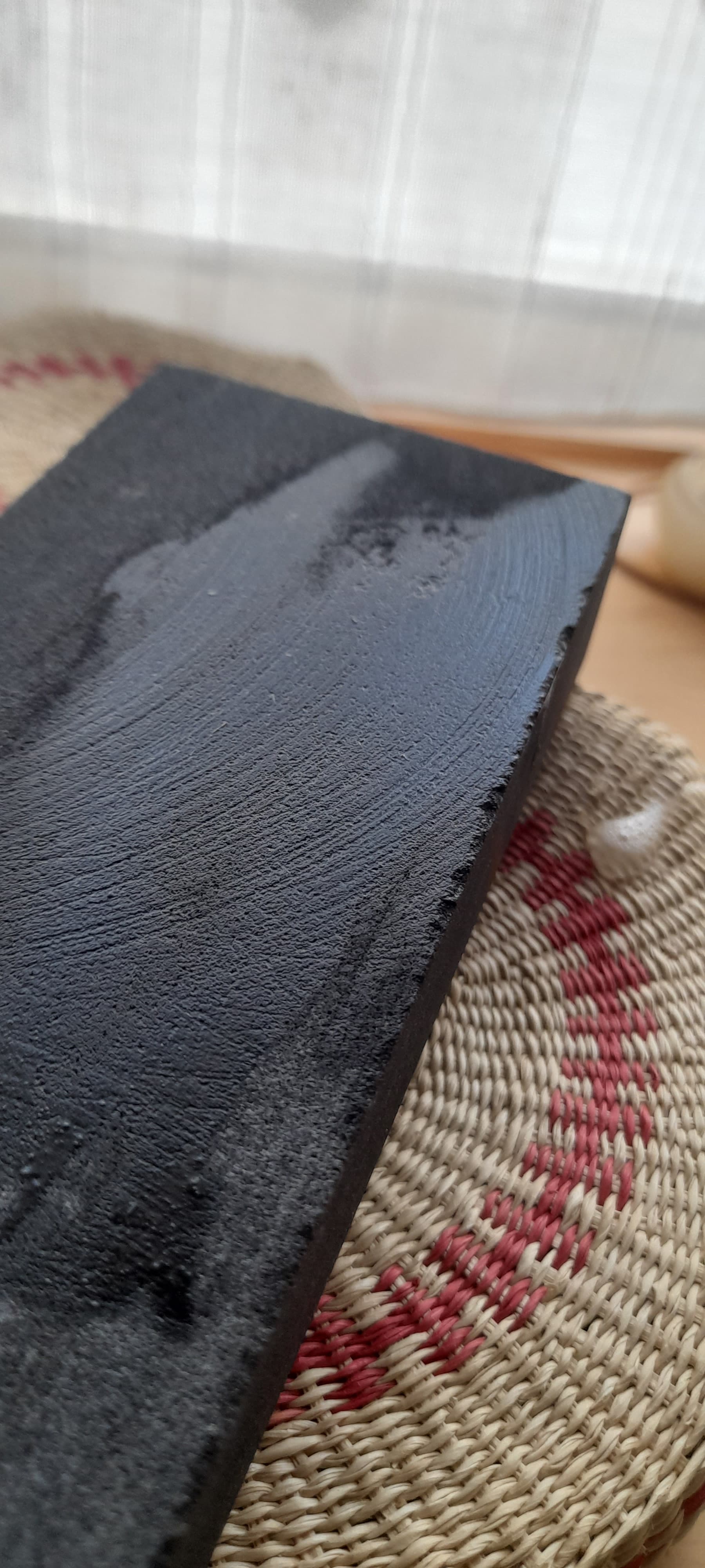

Aquí en Asturias hay unas piedras negras para usar con aceite. No se sabe, o no sé yo donde esta la veta, ni su composición.
Benjamín me regaló un pedrolo para cortar varias pero no se ni con que ni como hacerlo.
Hay gente que prefieren una pasta polish , con todos los granos iguales, los japoneses las fabrican por la misma razon (pero se deforman).

Yo compré elbde Bahco y no me ha ido mal, creo que está descatalogado pues no he sabido encontrarlo en el catálogo.
Su piedra no es nada extraordinario pero cumple su función sobre todo si no se le pide demasiado como afilar las chatarras que compro que muchas veces parece que se han usado para horadar hormigón.
A medida que he ido aprendiendo he visto que afilar con ese soporte con la ruedecita va mejor usando papel o tela esmeril sobre una superficie plana, como un vidrio o fórmica: es caro si hay que afilar mucho pero es de compra barata.
