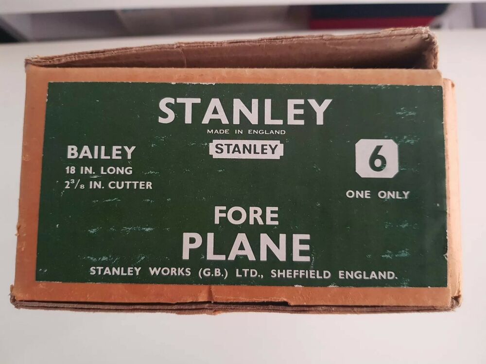

Stanley n: 6 que opinéis
Es de los años 30 -32 , nuevo , muy caro.casi alcanza el precio de un veritas.
Charolais no dudo que debe ser una gran herramienta, sobre todo sabiendo que es de esos años. Pero como dice un buen amigo mio “no compres viejo a precio de nuevo”

¿En que te basas para afirmar que es de los años 30-32?¿sabías que los cepillos Stanley se catalogaron por tipos y no por fechas? y cada tipo abarca unas determinadas fechas.
Para mi es un type 16 (1933-1941), ¿y te preguntaras porque?
Por que entre las modificaciones que se introdujeron en esos modelos hay 2 que he podido observar:
1.-en agujero de la cuña donde entra en tornillo tiene forma de riñón,
2.-los los cantos laterales de la cama en su parte superior están redondeados
Ambas modificaciones se llevaron acabo en esa época.
Buenas,
Yo creo q es un type 18 del 46-47, si no un type 19 por lo poco que se puede ver en las fotos. Además, viendo el estado de la caja es imposible que sea de los años 30. O al menos eso pienso yo.
En cuanto al precioso creo que se ha inflado demasiado. Uno igual con un poco de roña se consigue por 50-60£.
Tienes razon me confundi con otro es de type 16 33/41 disculpa su señoría.
¿señoria? no te he faltado al respeto, he sido riguroso con la descripción porque se de lo que hablo.
