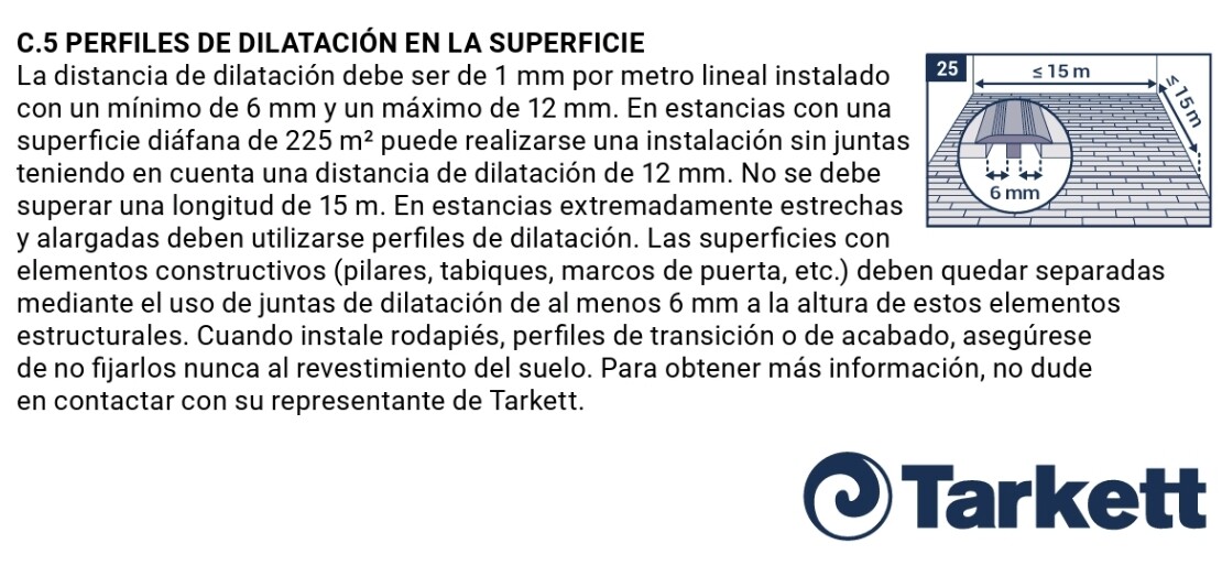

¿Has valorado poner un vinilico spc en lugar de un laminado? Tarkett y otras marcas rienen vinilicos que se pueden usar con suelo radiante y con los que podrías instalar toda la casa, baños y cocina incluidos sin ninguna junta de transición.
Tendrías que revisar el límite de metro lineal es sin junta de dilatación, pero creo que en tu caso no sería un problema.
No tengo acciones con Tarkett ni mucho menos, me lo recomendó el vendedor de parket al que le he comprado los pocos que he puesto y la verdad es que estamos encantados, es súper cálido y el diseño sincronizado de dibujo y relieve es un pasada, parece que estés tocando madera real. Y encima se instala súper fácil.
