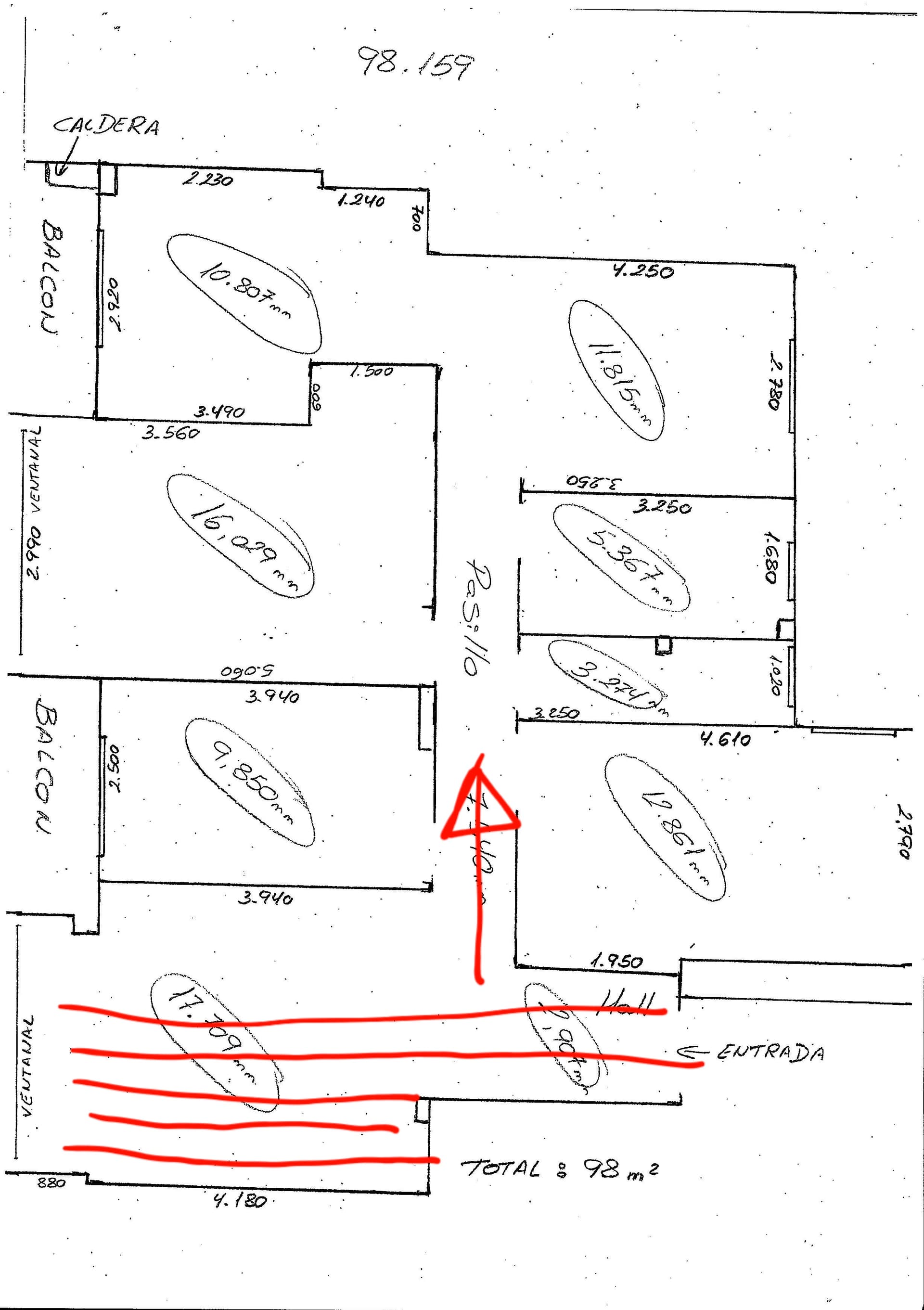

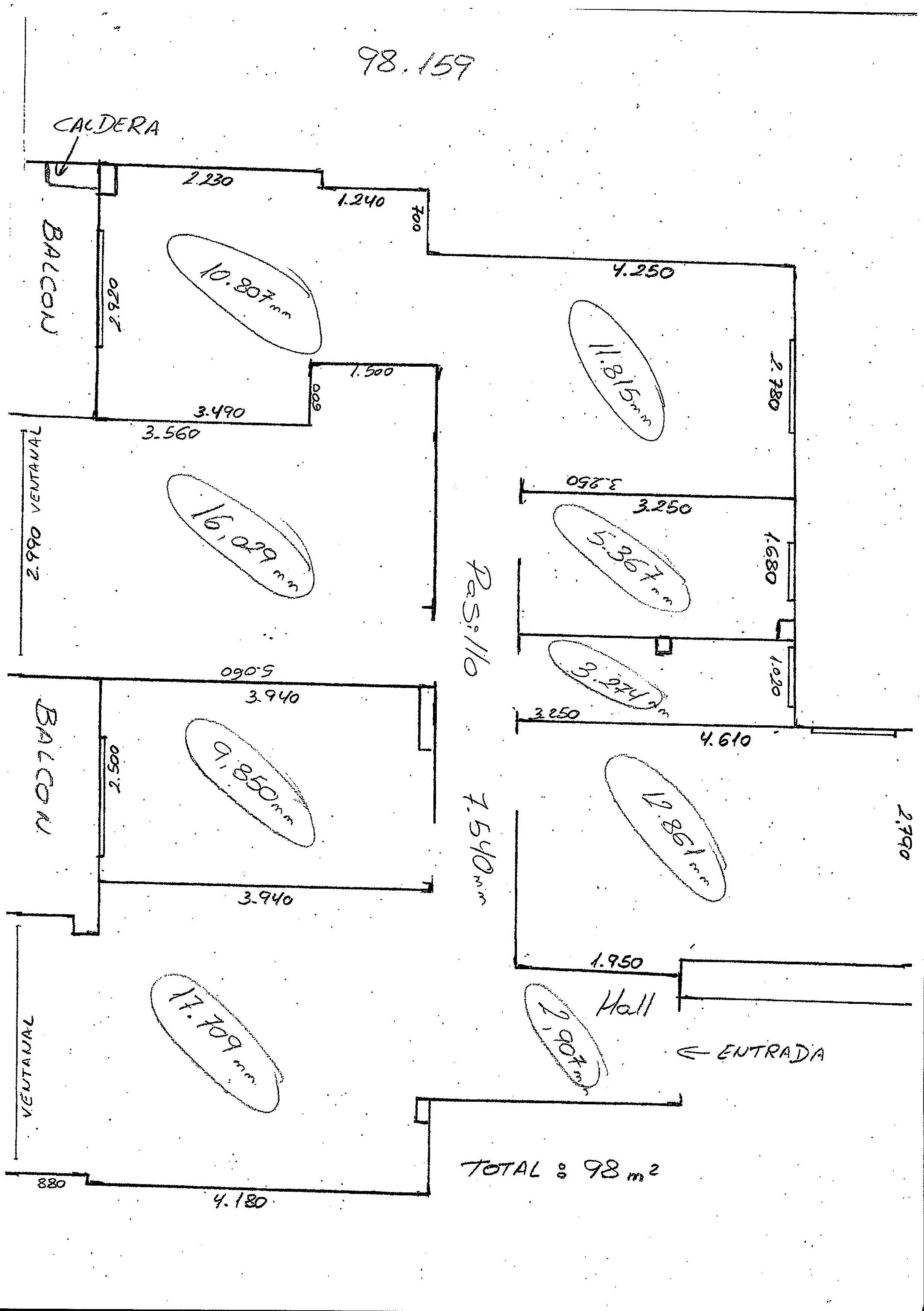

Mil gracias, compañeros (os mando plano)

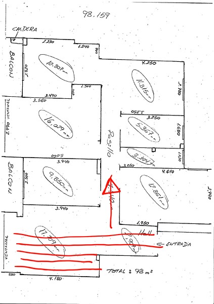

Comenzarías a instalar el suelo en la esquina superior izq. Y vas instalando hacía la derecha y poniendo filas hacia atrás.
Lo haria en el otro sentido, es decir desxe el muro de 4,180.

Lo de la direccion de colocacion en tu caso lo marca mucho la posicion de las ventanas. La luz debe ir en la direccion de las lamas y el pasillo quedaria al reves, pero para mi es lo mas correcto.

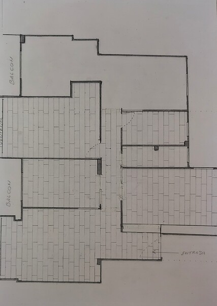

Hola gente…

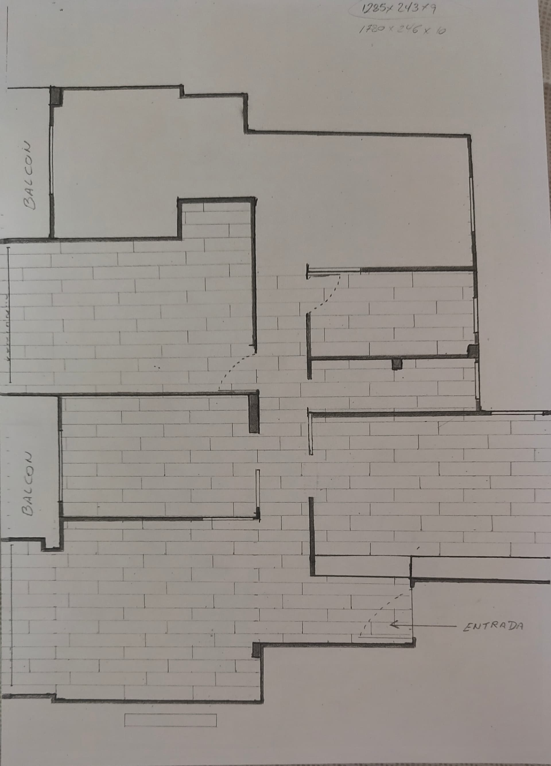

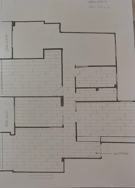

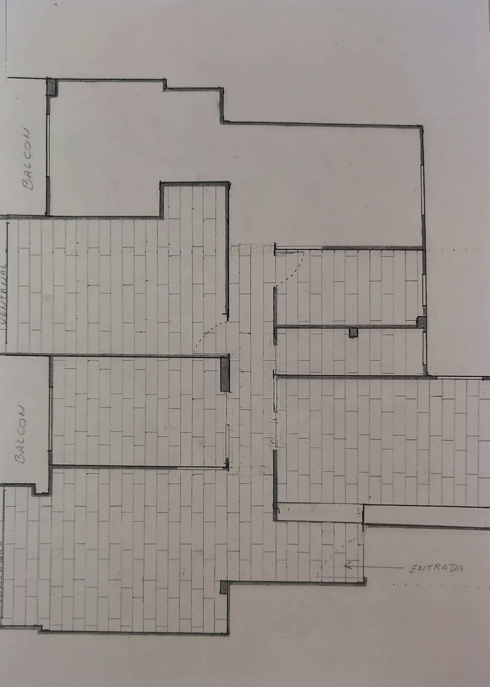

He dibujado como quedarían las lamas en los dos sentidos.
Si las pongo en el sentido del pasillo, podría colocar el mismo suelo, pero distinto color en los baños, sin junta de transición. ( Finfloor durable, que admite hasta 144m2 sin juntas de transición), porque arrancarían las lamas, al entrar a los baños (5,3m y 3,2m).
Como lo veis los expertos?:thinking:
Me gusta más en sentido de la luz, aunque en el pasillo lo acorte.
Yo en el baño pondría junta si o si.
Cualquier día se estropea por una fuga o cualquier cosa y si la deformación no se expande por el demás suelo, con cambiar las lamas del baño lo tienes. ( Es comodidad más que nada)
La segunda opción.
muchas gracias, chicos.
les he preguntado también a los de tarimas.com y pavimentos.com y son de la opinión de colocar juntas en los baños.
