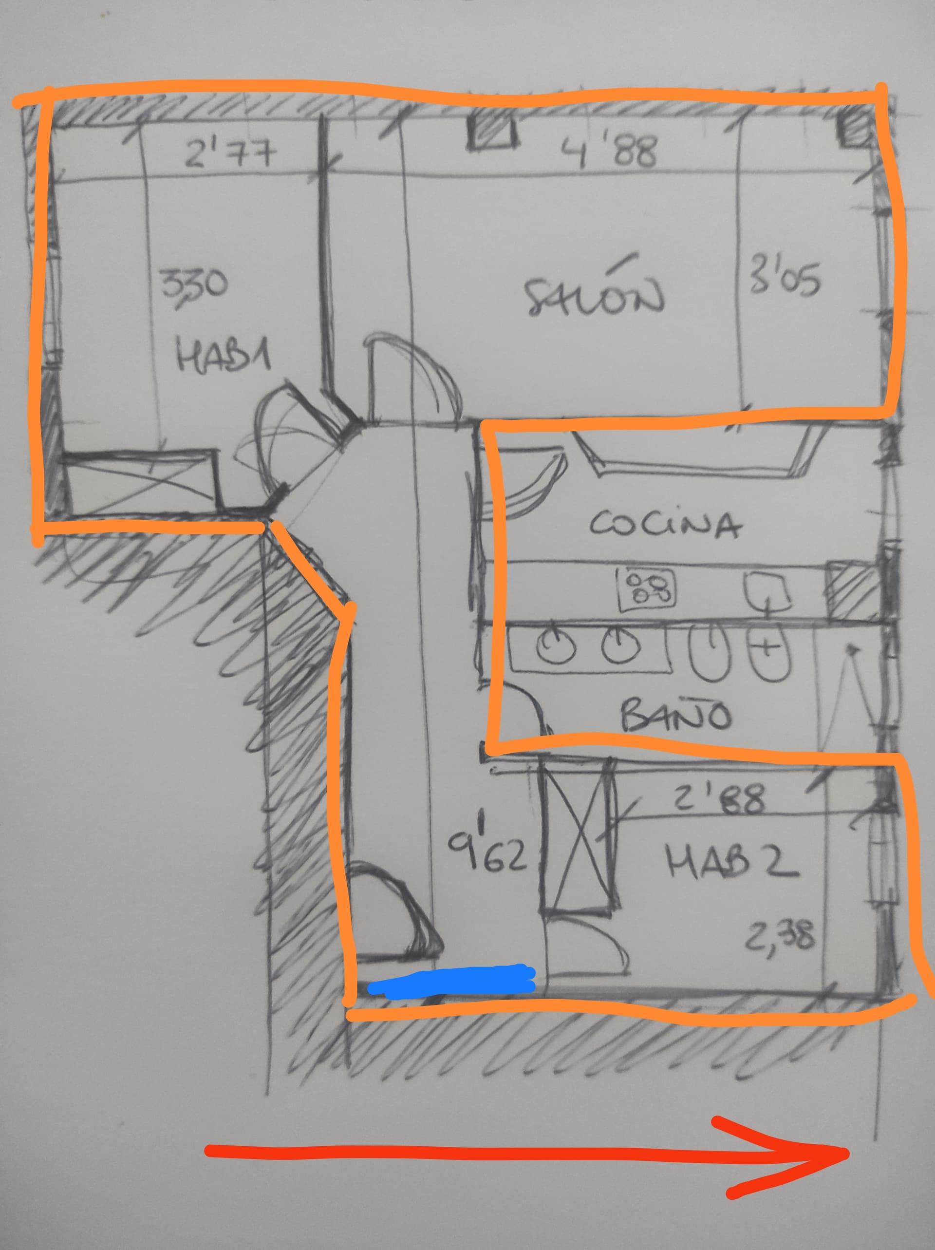

Voy a poner suelo laminado en mi casa, que como veréis es muy pequeña (en total son 45m2 de suelo laminado (el perímetro naranja) + 12m2 de porcelánico en baño y cocina).

Mi casa es pequeña pero alargada (la longitud máxima salón+pasillo suma 9.62m). Tenía pensado dejar más ancho de junta al final del pasillo (está marcado en azul en el croquis). En vez de 1cm, quizá algo más usando un rodapié más ancho o incluso un cubrerodapié.
La cuestión es que el fabricante indica no superar los 8mL, pero en algunos sitios he leído que se curan mucho en salud para que no haya reclamaciones, etc. Y que en estos casos es mejor preguntar al instalador (pero yo no sé si podré hablar con él antes de comprar el suelo, o si lo conoceré el mismo día que venga a instalarlo y me gustaría saberlo de antemano jeje).
En fin, cómo veis el tema del perfil de transición, sería necesario en este caso? Si opto por un suelo un poco mejor (por ejemplo 10mm de grueso) no haría falta? O debería ponerlo? De ser así, bastaría sólo con uno entre salón y pasillo o tendría que ponerlo también en las habitaciones??

@Amandine, pon perfiles de transición y te aseguras por si las moscas.
Sí, sí, eso dije yo cuando me puse el laminado en mi anterior casa, no lo pongo por ahora y si me da problemas lo arreglo. Siete años estuve con el cri-cri :joy:
Si no quieres juntas tienes la opción del vinílico SPC, que son unos 15 ml más o menos sin juntas.
