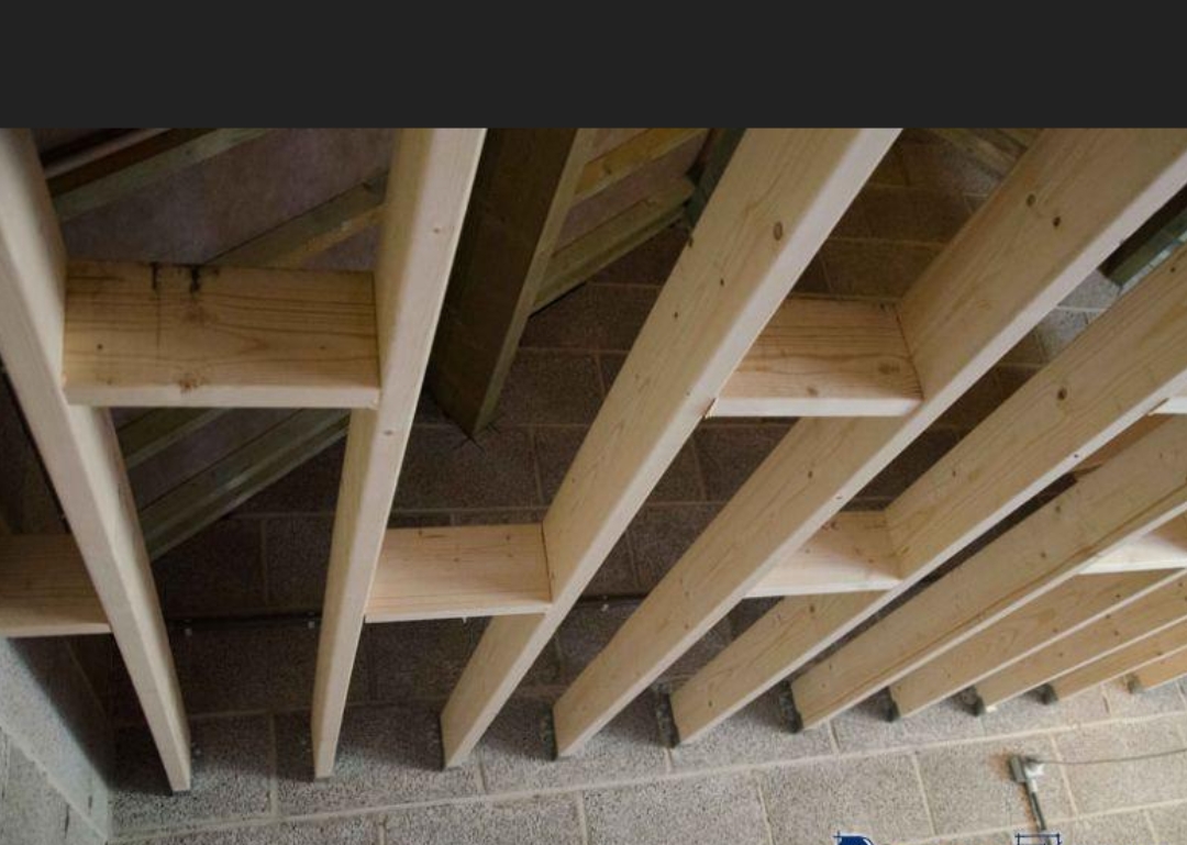

Yo creo que si, que deberias hacer una estructura, montando la sobre la marcha, tampoco necesitas hacer encajes , pero si “chainer” , otra palabra que desconozco!
Hacer esto, mas o menos.
Impide que los pontones rabilen ( se tuercen), da mucha rigidez ,
Para que pueda bajar un ponton la madera intermedia balanzaria y como la diagonal es mas grande que el largo comprime el ponton de al lado, y el siguiente, …encadenamente ( chaîne<>cadena)… no se si me explico, pero no se mueve.
Y te permite seciones más pequeñas.
En la foto, la primera que pille, estan demasiado separado, pero parece ser para un desban donde no se podrá andar
En una terasa hay que juntarlos mas, casi uno contra el otro

Lo que te dijeron de la graba entre listones equivale al metodo de “chainage”.
Unaforma de sujeción.
Personalmente prefiero mover tablas que caretillos, y encima la madera entre grava quedaria mas humedad.
Lo que haces, es como un tablero entre dos pisos pero con la ventaja de sujetarlos sobre esos apollos, lo que te quita vanos importantes en pontones y te permite usar secciones más pequeñas.
Si pones uno cada metro, podrías usar 70x70 creo. Aqui es una medida existente en autoclave ( una forma de tratar la madrra en profundidad que le dan estos ronos verdosos).
O uno en testas, uno en el medio donde encajan y otros 2 intermediarios y te ahoras un apollo.
También puedes pasar de estos dos y hacer los tu, de madera, o de obra.
O hacerlos todos, depende de tu cartera y tus ganas…:wink:
Estos plots sin cómodos, pero encarecen, y se hacían terrazas antes de imventarlos.
Y entre ellos como cada metro estas tablas que te indicaba,que no tienen que ser de la misma sección, su papel no es de aguantar peso sino de dar rigidez a todo.
