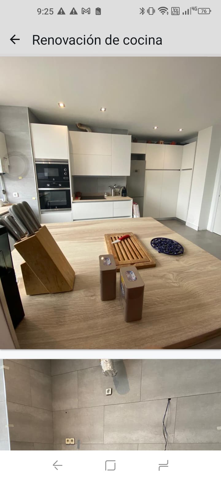

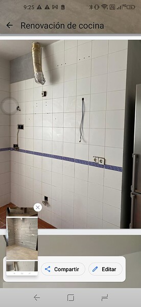

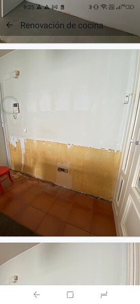

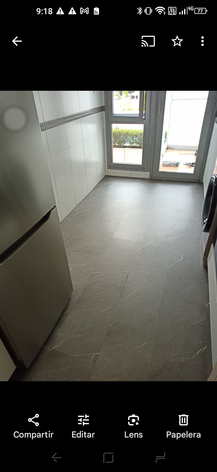

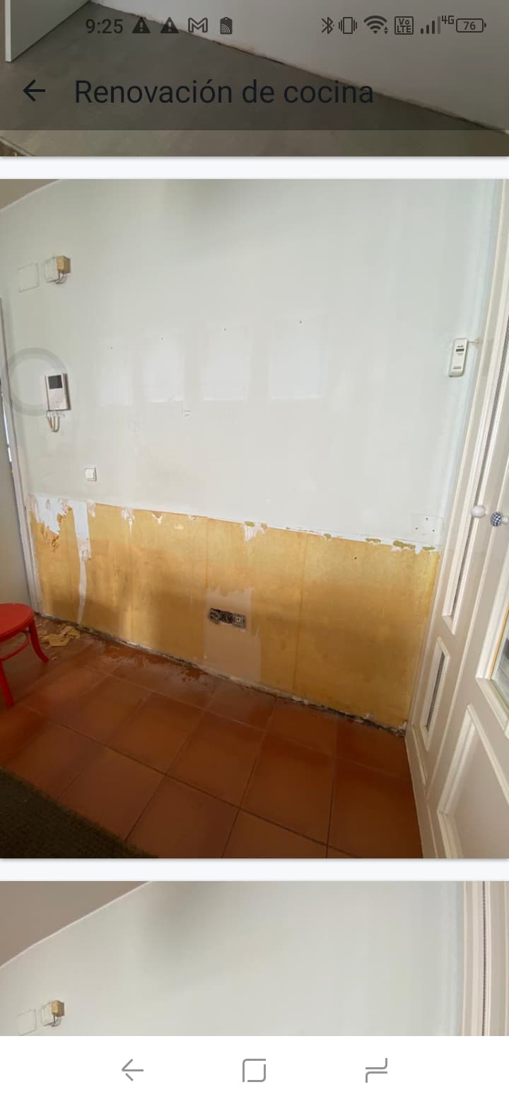

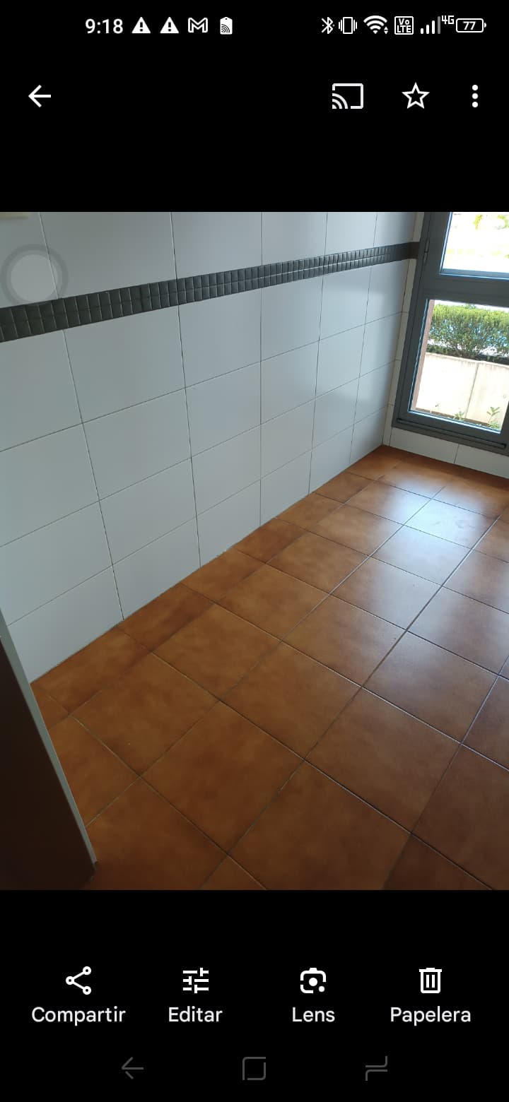

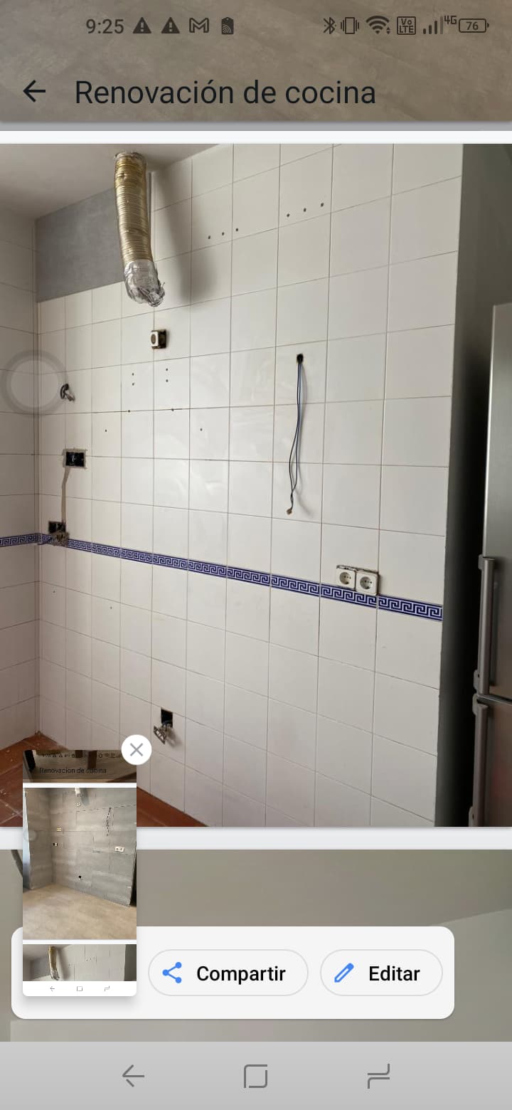

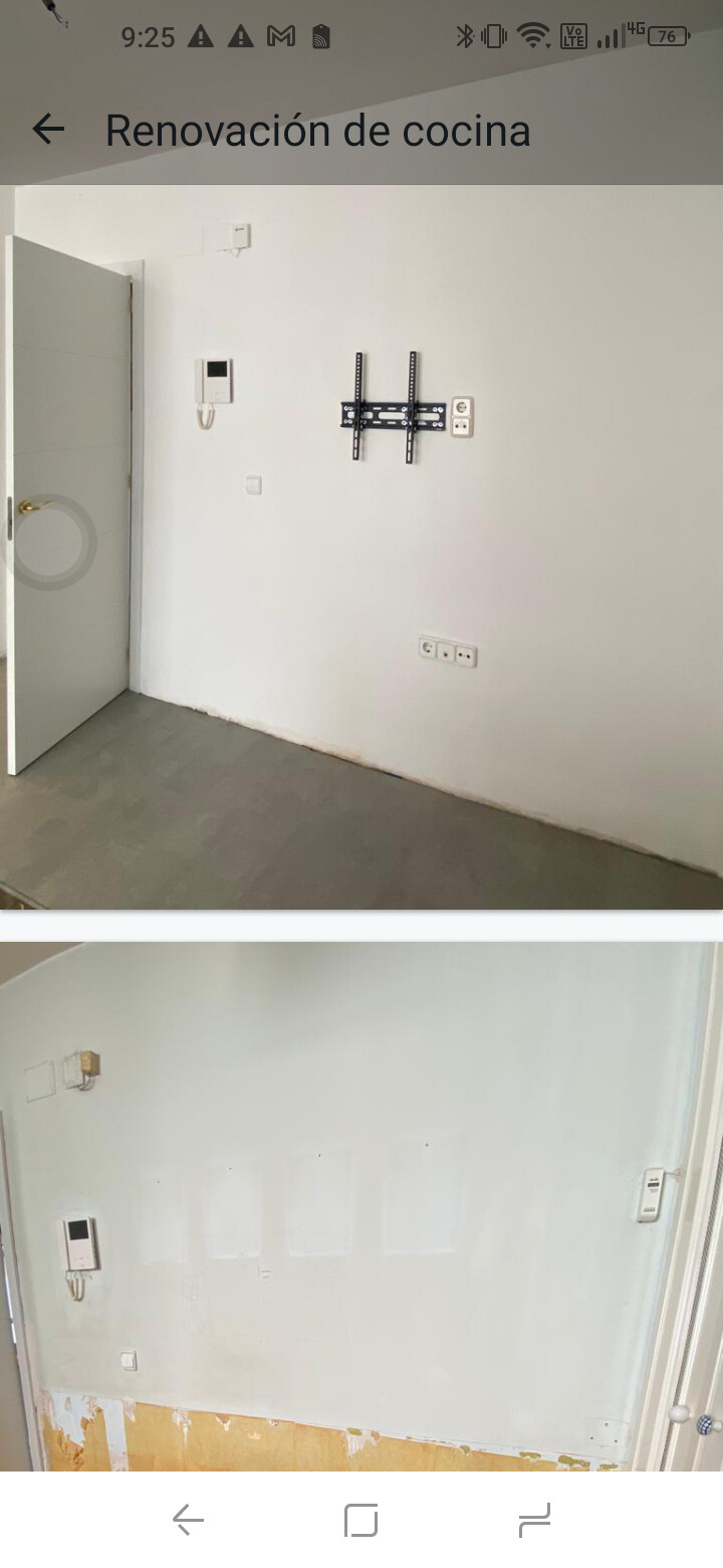

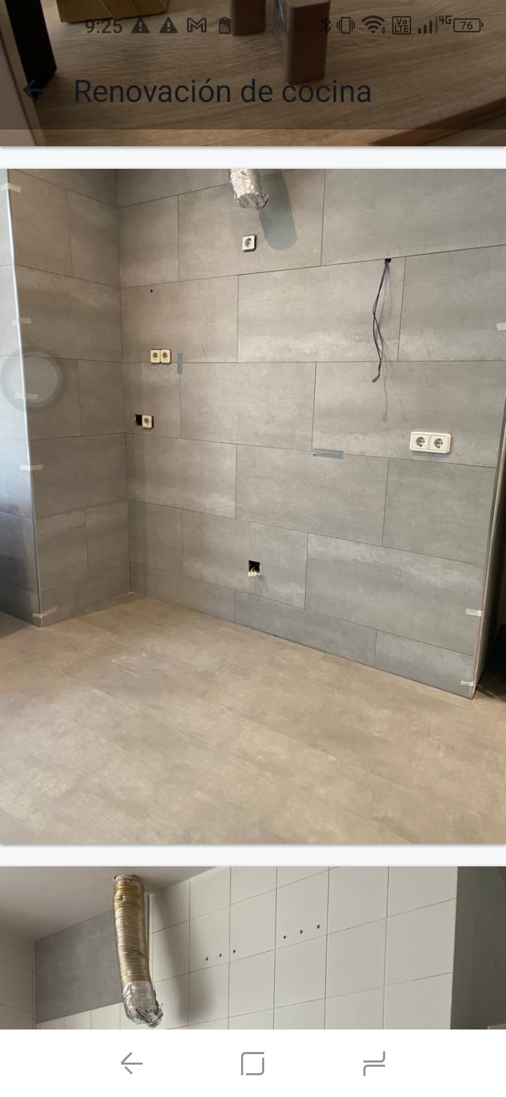

Dejo algunas fotos según vaya encontrando. Saludos desde Madrid
Antes y después, este modelo en concreto me pareció horroroso pero he de reconocer que hay algunos muy muy bien conseguidos
Estás son de una cocina que también hicimos las paredes.
Luego busco más y las subo que no s encontrarlas desde aquí😔
