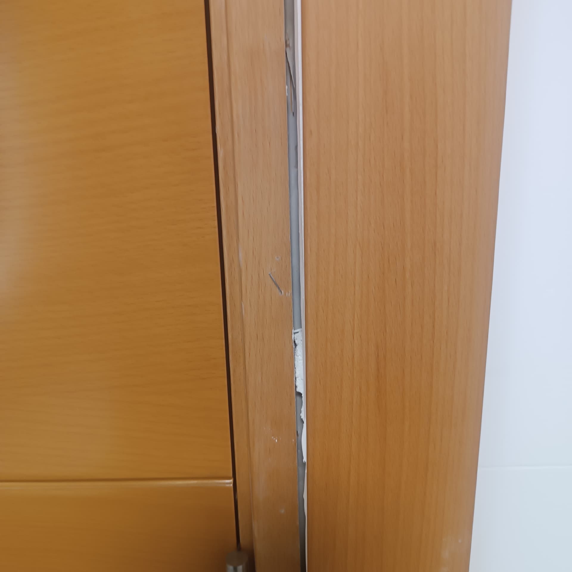

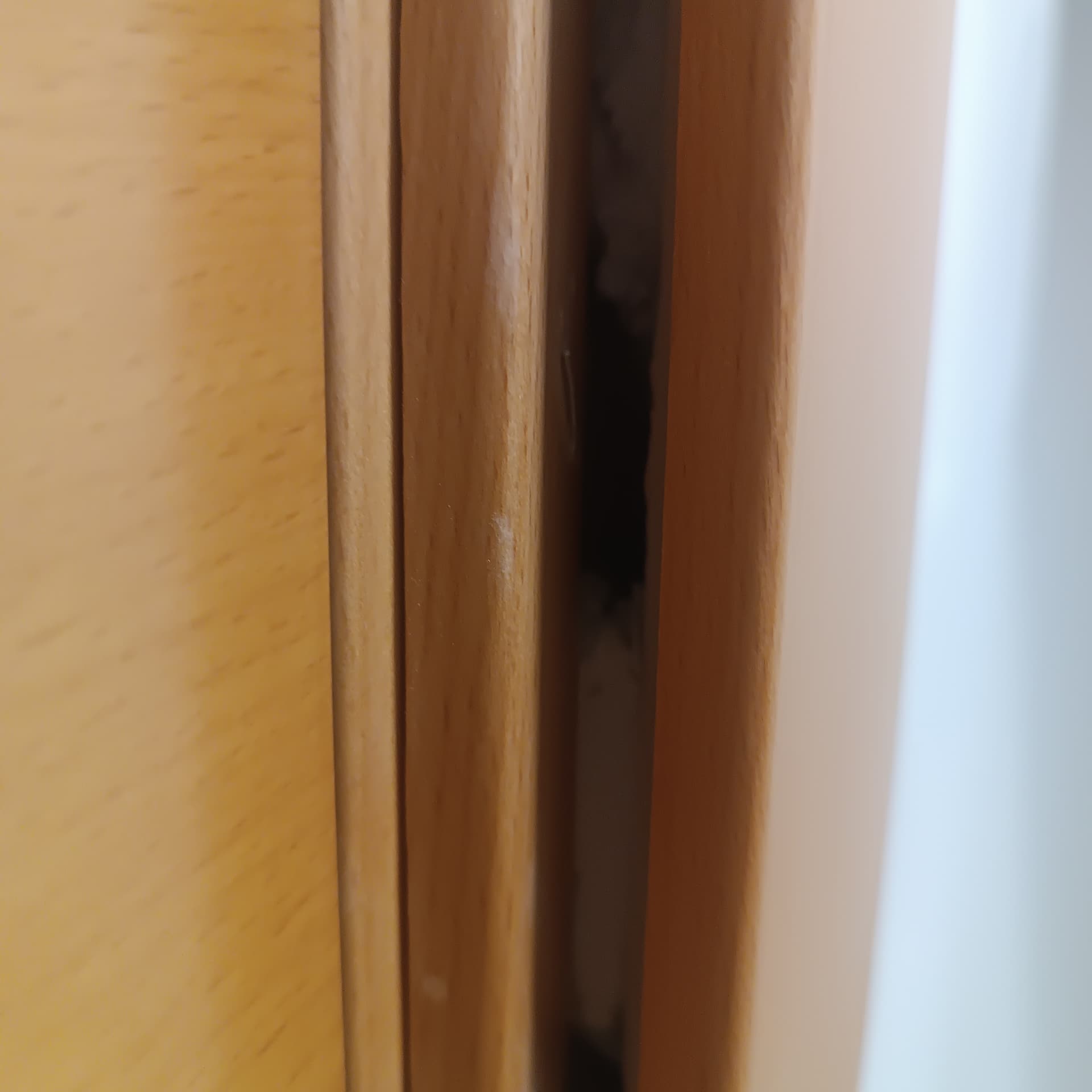

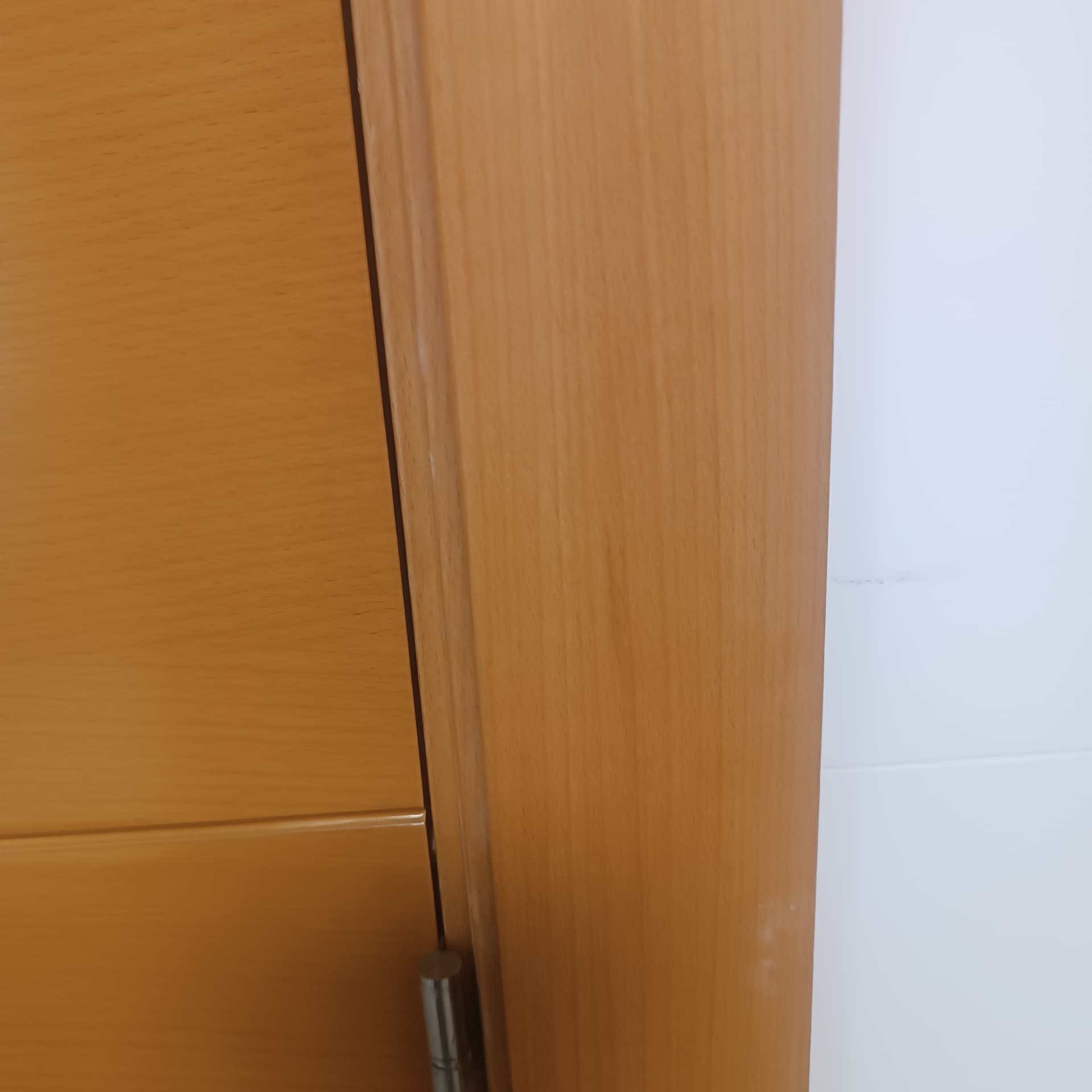

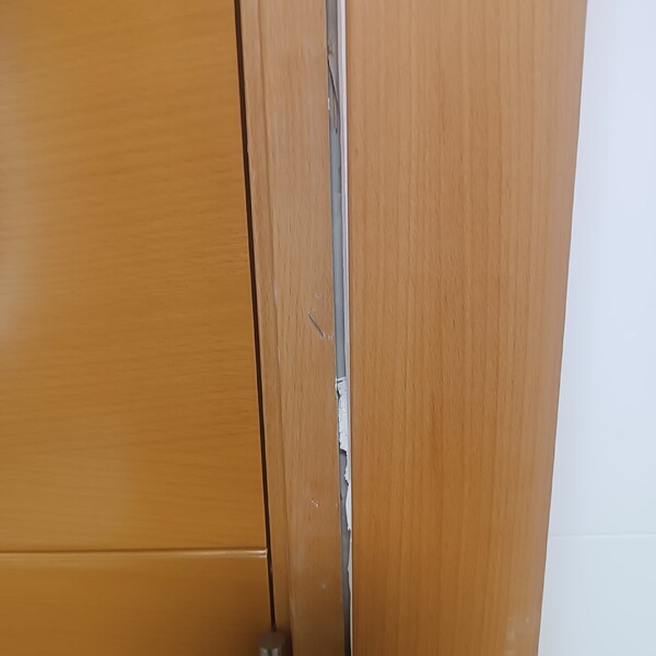

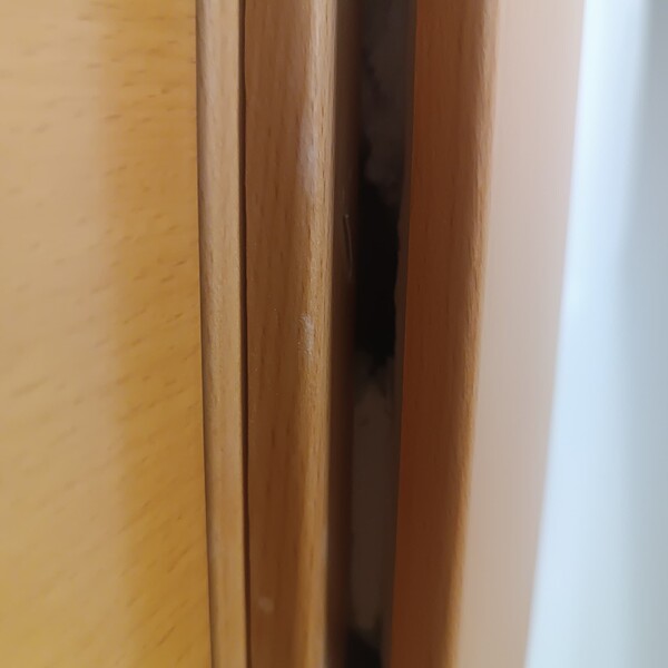

Hola , he reformado el baño y al poner los marcos me encuentro que se me queda un hueco muy grande.Al alicatar se me ha quedado el marco más profundo se podría decir.Que solución le podría dar?
No se ve el marcó entero
Podrías ponerle una tira del mismo material tapandolo
Una opcion es cepillar la tapeta por atras dejando el trozo que monta el marco entero
Un rebaje?
Si está todo igual si, pero no se ven las, otras partes, como encajaría o no. Si hay la misma diferencia en todo el marco.
Por lo general prefiero suplementar, pero sin ver…
Lo mejor seria conseguir mas tapetas y deshilar unas tiras para suplementar el cerco y que quede a ras con el azulejo.
Lo de cepillar tapetas por detras siendo de mdf rechapadas no me gusta, porque cortas el recubrimiento que lleva el mdf y a medio plazo se va a ir levantando al entrar humedad etc
