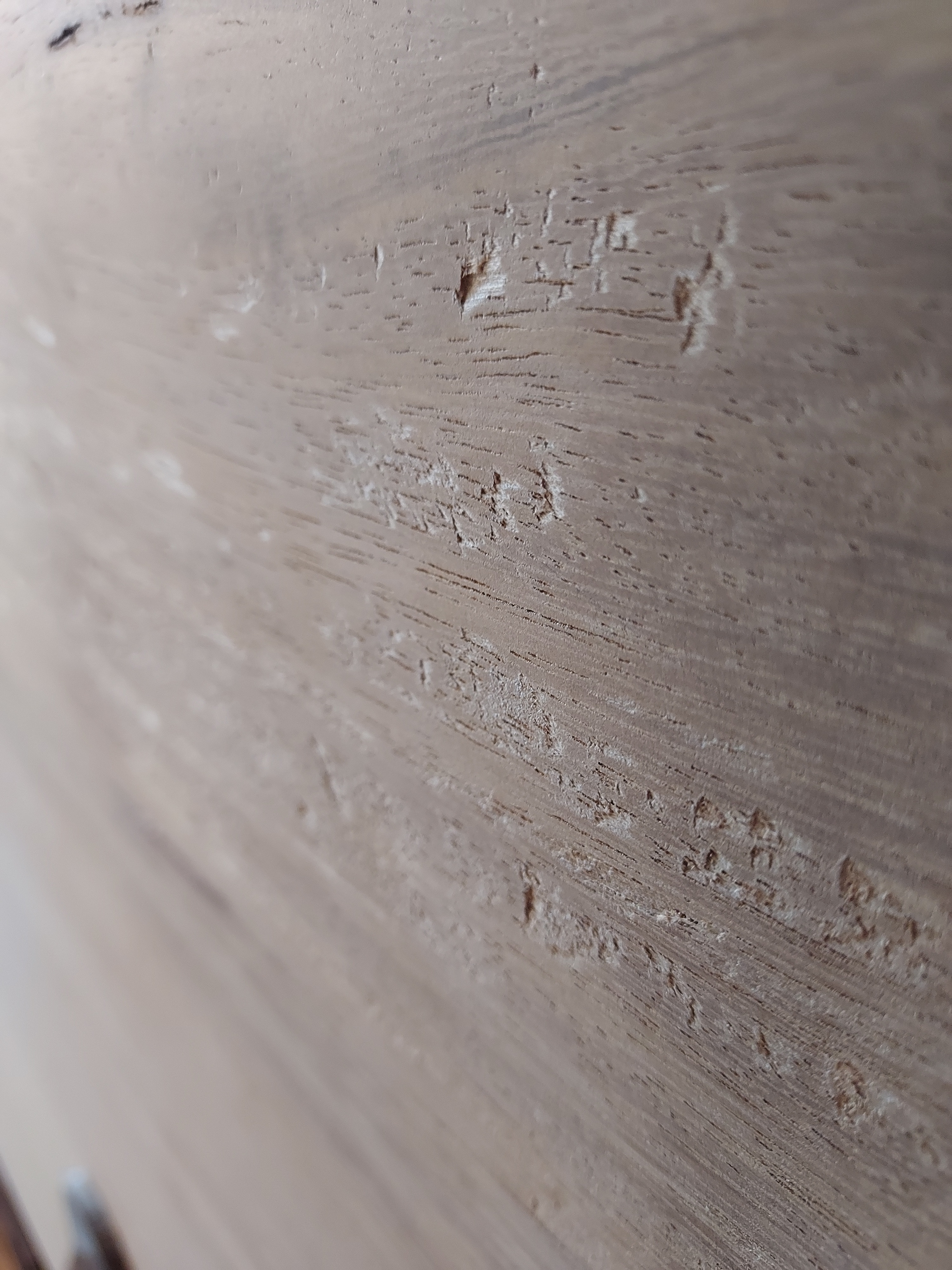

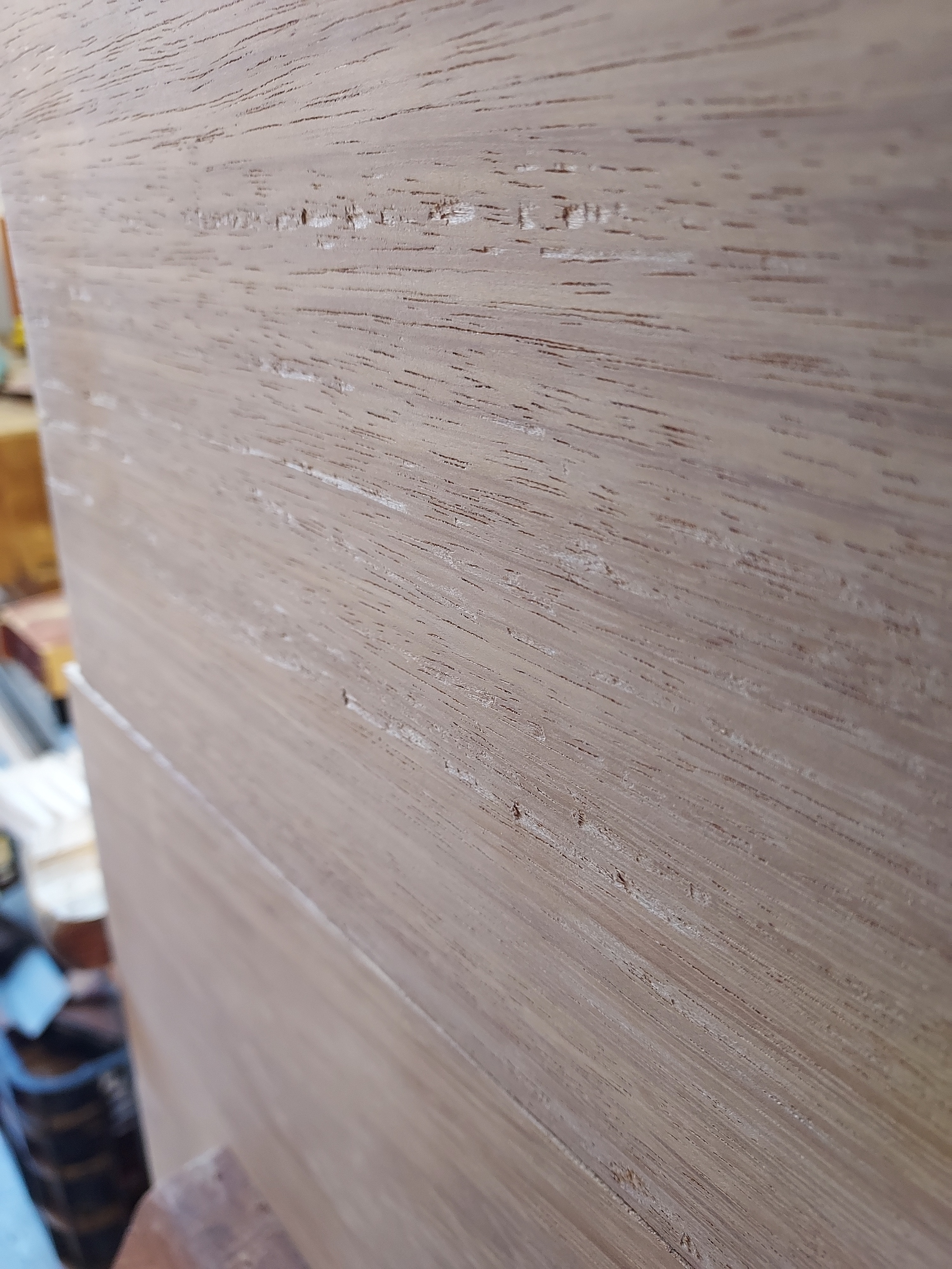

Muy buenas, estoy haciendo una mesa de iroko, en la que he unido 4 tablas de 16 cm de ancho y 2 de espesor, la cosa es que en una de esas tablas a la hora de pasar el cepillo no he encontrado ka manera de que no haga bocado (os paso fotos).
La mesa se va a llevar a una empresa de lacados para darle un acabado en barniz transparente, no se cual, ya les he dicho que es para la camara de un barco, ellos decidiran cual.
Mi pregunta es, como soluciono esto?, porque si lo dejo así, el barniz acentúa estas imperfecciones?
Las otras 3 tablas ha ido sin problemas, pero esta, en cuanto la cepillo a una dirección muerde, si cambio de dirección muerde también. No se que hacer. ![]()
Fibras cruzadas, lo peor que tienen la mayoria de maderas tropicales. Si no tienes margen para comer más, serrín fino y cola. Al ir barnizado tampoco se notará tanto al final

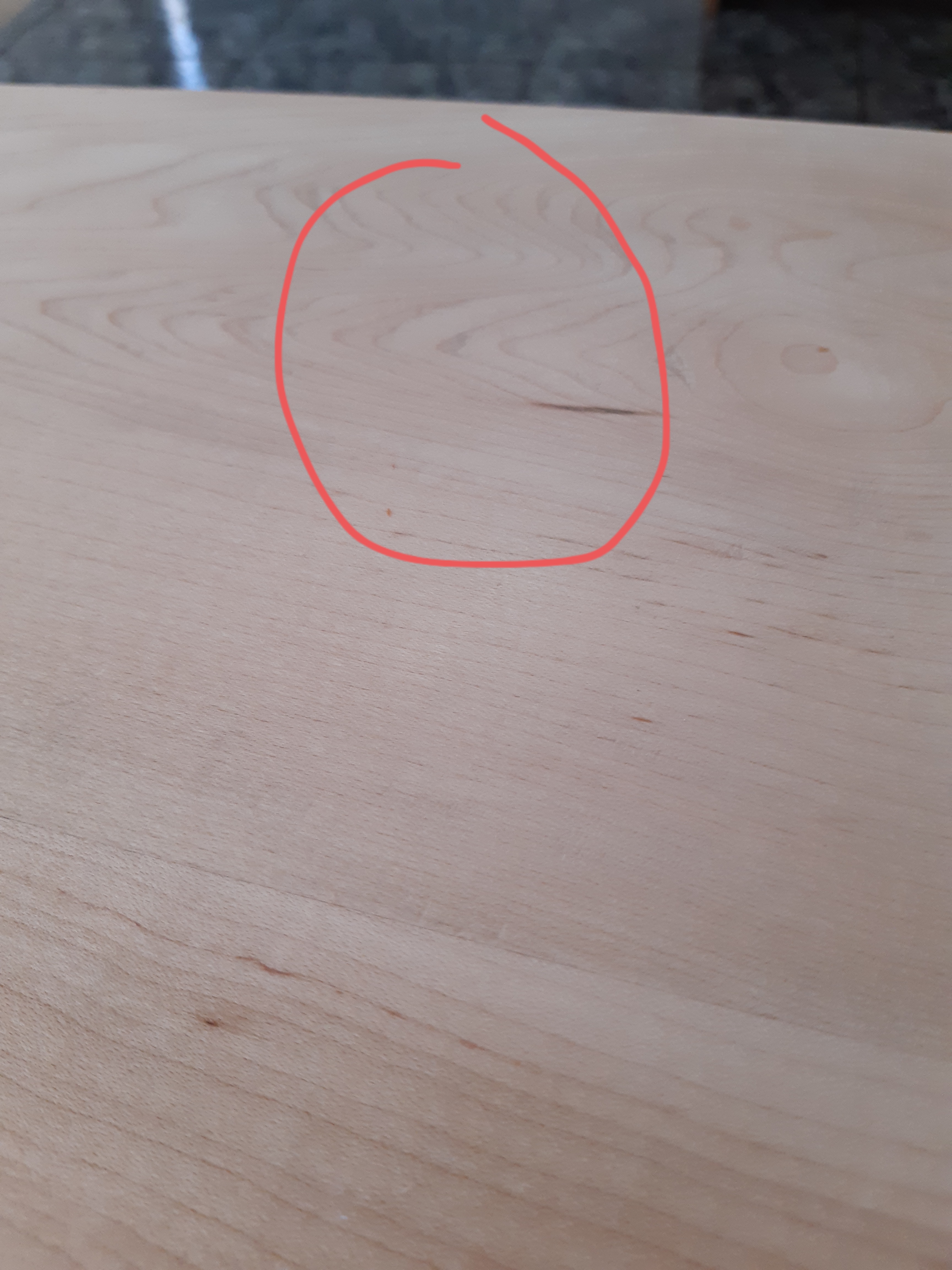

Tenia un par de estos en la mesita de arce que hice. Fabriqué una cuchilla (card scraper) de una sierra vieja y limpié la área afectada. Tiene 4 o 5 capas de poliuretano. Se nota un poco con el dedo pero no con el ojo, salvo que lo vas buscando a proposito.
Para la próxima intenta con un trapo mojado humedecer las zonas conflictivas, es un royo pero controla algo mejor esas zonas las cuchillas. Yo en estas piezas me pasaria lo mismo, al humedecerlas en casa pasada lo más que queda es un odioso repelón, pero eso lijando desde grano 80 se suele solucionar
No lo intentas conmo el video de Hernan Costa?
La unica forma de disimular esos repelos seria con lijadora calibradora , es preferible quitarle unas decimas de espesor.

Si que podría comer mas, pero si le doy mucho con la lijadora me creará valles
Probaré a darle con serrín y cola, pero es que es mucha superficie.
Lo he visto sí, pero no hay manera, cada vez que pruebo a ver si el ajuste funciona, hace un repelo nuevo y he desistido.

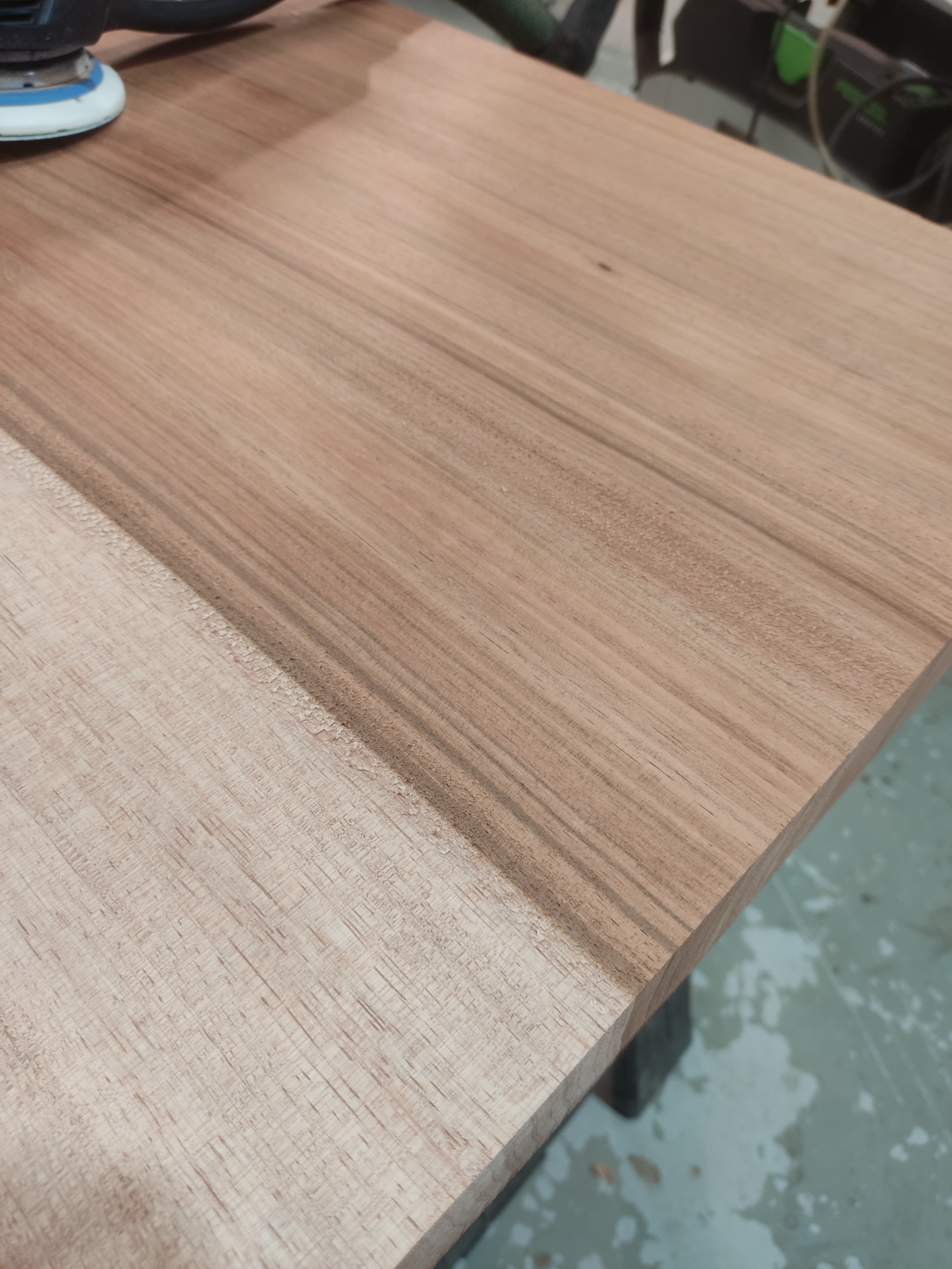

Bueno al final la solución estaba donde vosotros me decíais, lo que he hecho ha sido volver a ver el video Hernan (grandisimo video), y he cogido el stanley 62 de angulo bajo y le he hecho el bisel fino a 38°, que juntos con los 12 de la cama me hacen 50. Después le he cerrado la boca todo lo que he pedido y con poca hoja fuera.

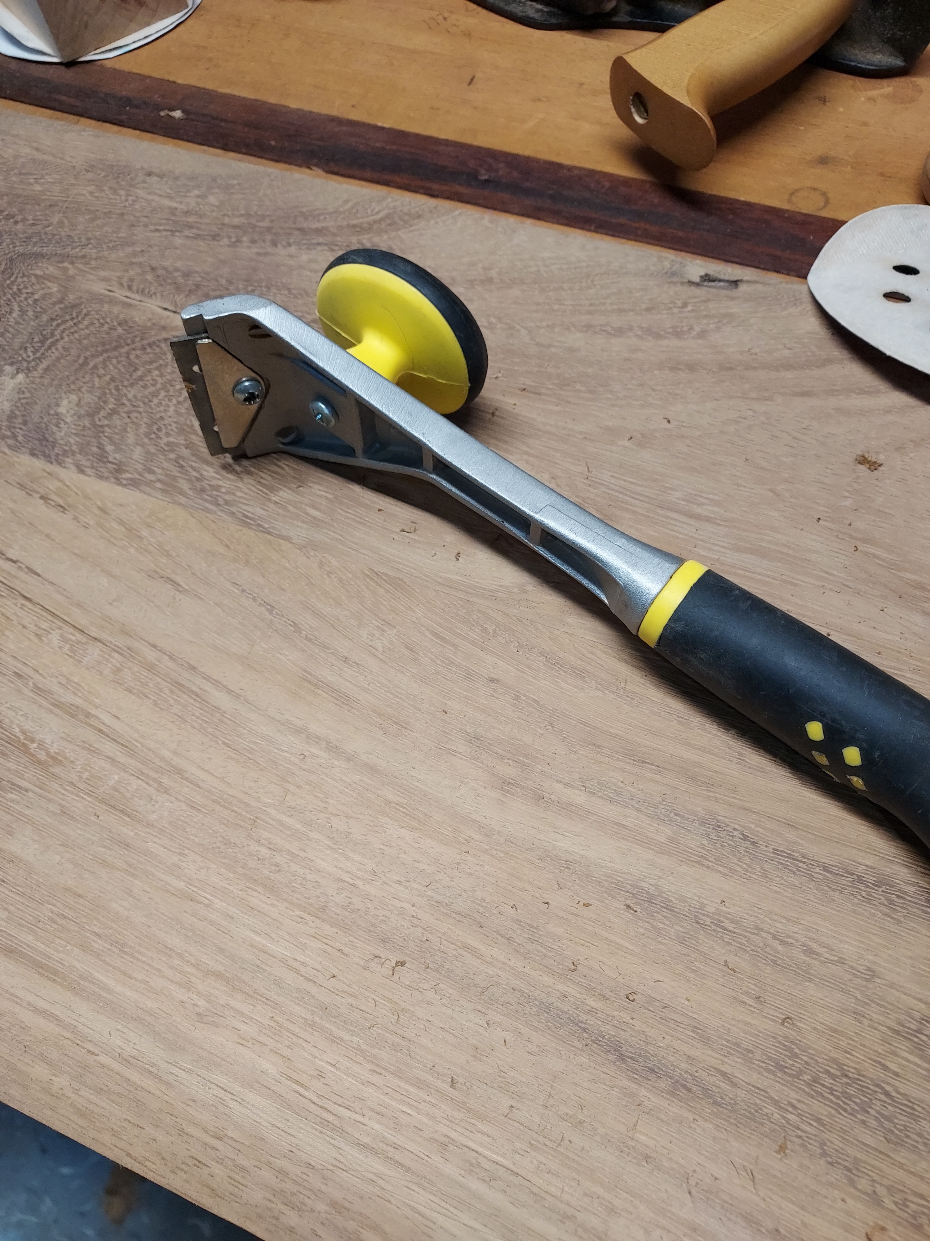

Con esa configuración de cepillo ya he quitado bastante, pero no todo, depues he probado con esta rasqueta y he quitado aún más repelo.
Conforme tiene la fibra esta tabla, estoy muy contento de como ha quedado, he aprendido mucho con esto.

Todavía se aprecian algunos desgarros, pero esto ya tiene mejor pinta
