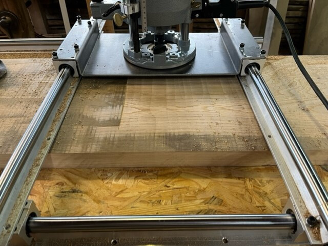

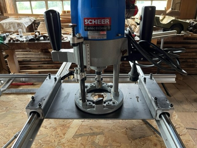

Bueno ,la llave negra que vee en la foto ,no sirve para regulacion de los rodamientos, ademas lleva un tornillo fijo dentro . Los patines no llevan ajuste , asi que no se para que sirve la llave.
Solo falta atornillar la base sobre la placa.
Ya lo sé la placa es un poco larga , me equivoqué con la medida , paro la puedo girar de sentido ,asi me da mas reccrrido. , es de 4mm de grosor.
resultado perfecto ,acabado muy bueno.

Otra pregunta: Puedo usar la misma fresa Tornado con una tabla de Polietileno,o no seria conveniente ? Dicho de otra manera : que fresa con Polietileno.
