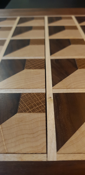

reciéntemente he hecho una tabla de cortar a la cual le he dado el acabado con oilwax, esa cera con aceite con calidad alimentaria. El hecho es que han pasado tres semanas y me he dado cuenta que está cuarteada. Os paso foto. Después, y siguiendo al ruso de las tablas que tiene el canal mtmwood, digno de dar una vuelta si no lo habéis hecho, vi que primero las sumerge en aceite mineral, para después pasar a darles el oilwax. Creéis que puede ser por eso que se ha secado y cuarteado?. La tabla aún no la he usado y no se ha lavado con jabón, para poner un ejemplo. La tabla está hecha con madera de testa (end grain, bois de bout) excepto esos lineas blancas entre los cuadrados 3D. Podría ser por eso?

Se te ha cuarteado, y se te volverá a cuartear, porque has combiinado piezas a testa y al hilo
Pero no entiendo, porque cuando le ponen un marco, éste es al hilo, también, como el mio, pero muchas gracias por tu respuesta.
