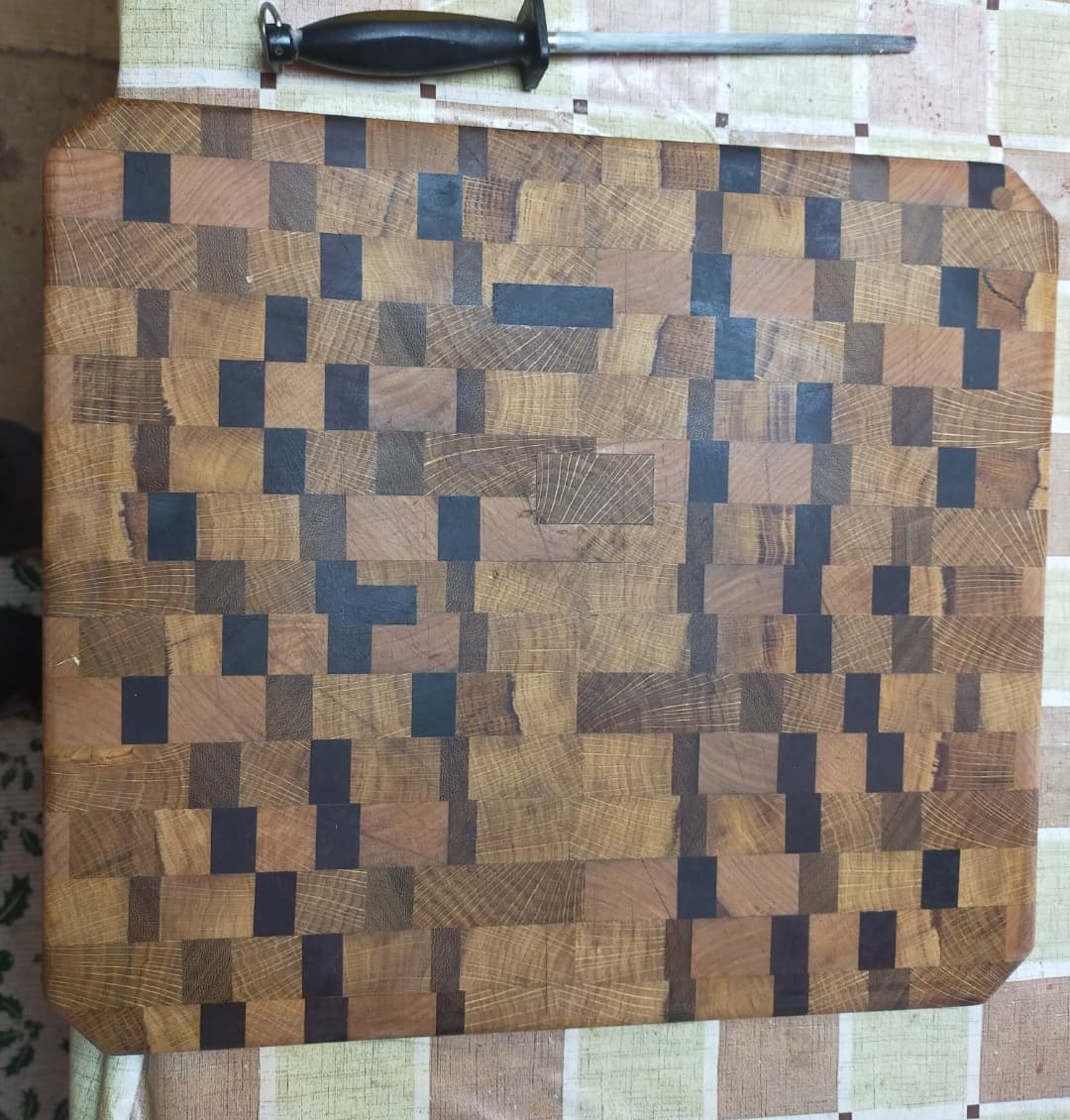

Tabla de cortari

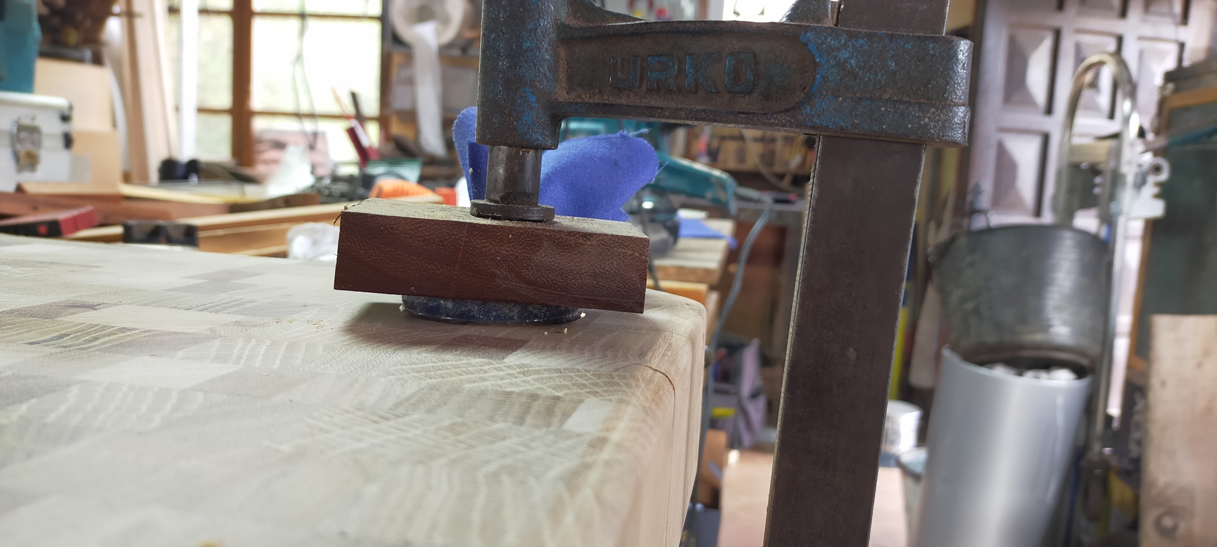

Hay robles que sacan 2 tonos muy diferenciados, pero en este caso si, eso parece que sea más albura con duramen. Cuando se encola tanto, para evitar deformaciones vale la pena dejar pasar de 2 a 3 días entre encolados, se le está metiendo mucha agua y se va a exponer mucha testa con lo que el sacado después será muy brusco.
Como la hice a ratos libres, pasaron mas de 2 o 3 dias :smiley:
La empezé un poco despues de reyes, 2 hora Paqui, dos horas paca…
Pero creo que es lo del roble porque las otras esencias no me dieron este problema.
El que vende leña me dijo que tenía un año, la verdad es que quema bien, pero no esta seco para carpintería.

Pues entonces lo que dices, la madera no estaba seca, O no se seco como debería. Lo importante es que permita cortar el costillar encima🤤

Si vuelves al primer mensaje, verás que no seco como debería :smile:
Son deshechos de una sierra, que hacen rollos y las compra uno que vende leña, las deja amontonadas a la intemperie.
Me dijo, y lo creo que eran de la temporada pasada. En ningún momento se trato esta madera para fines carpinteras.

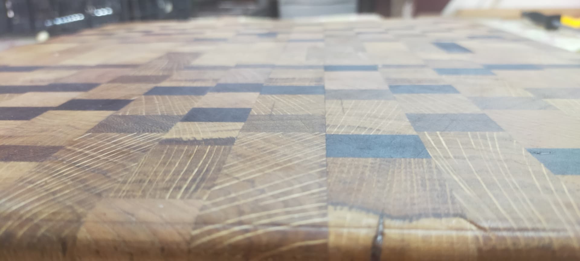

Se te doblo un poco no?
Yo corto verduras y embutidos o queso , no necesito más grosor.
Será efecto óptico del objetivo.

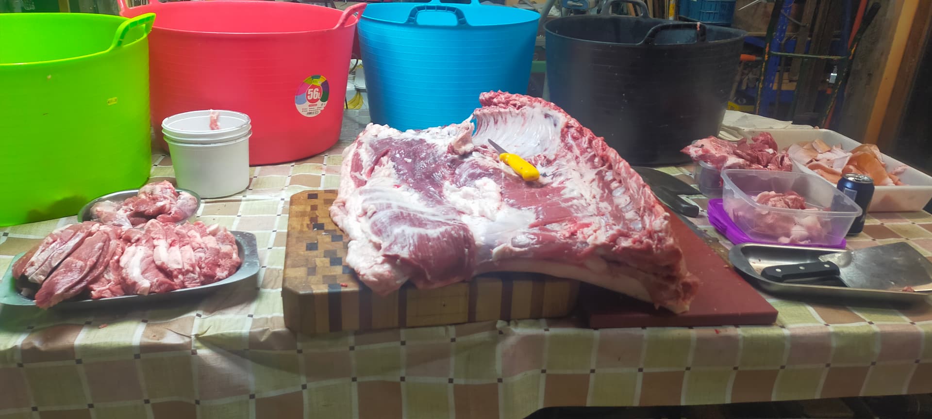

Este fin de semana paso la prueba.
Un cocho.
Aguanto machetazos como una campeona.
Al filetear, con el va o ven, se nota que el filetero desliza muchísimo mejor que en las tablas normales o de nylon.
Usé mucho menos la cheira.
Y no tengo que reafilarlos.

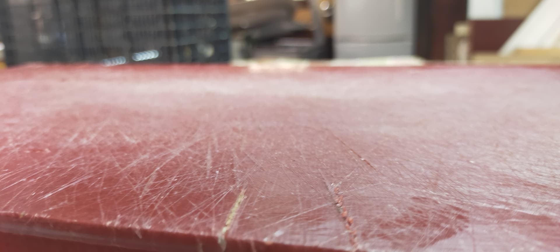

Como veis los cortes de macheta, se cierran solos
Los cortes se cierran solos:

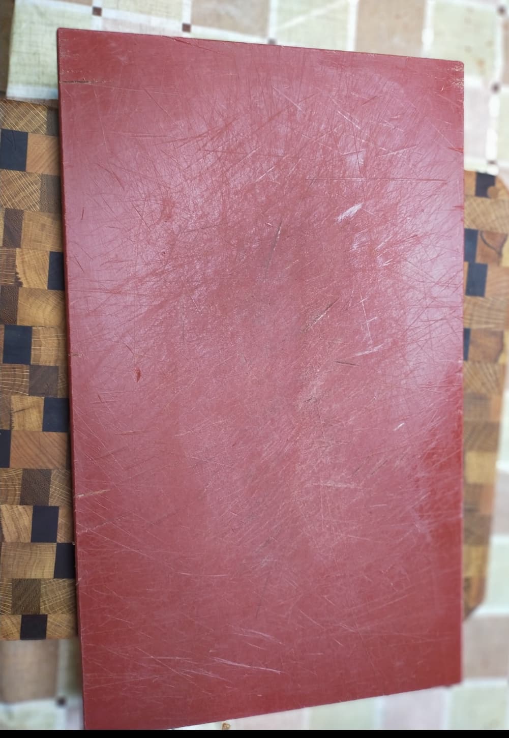

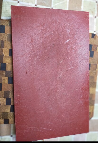

No como la otra, que tiene un año
Mas higiénica pero mas difícil de limpiar.
Alimentaria pero lo que falta, alguien se lo comio…en fin vivimos una época formidable!
:drooling_face::drooling_face:. Lo de las tablas de nylon… En fin. Un saca cuartos más para las carnicerías.
