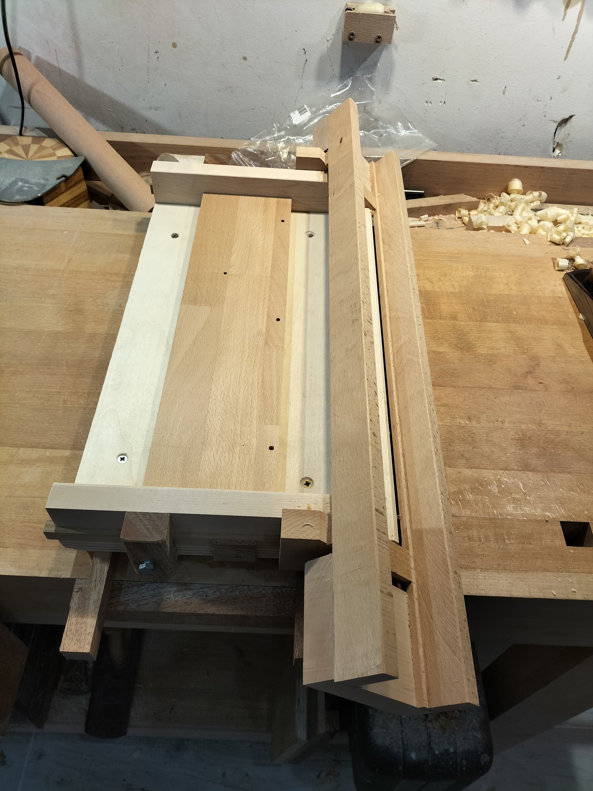

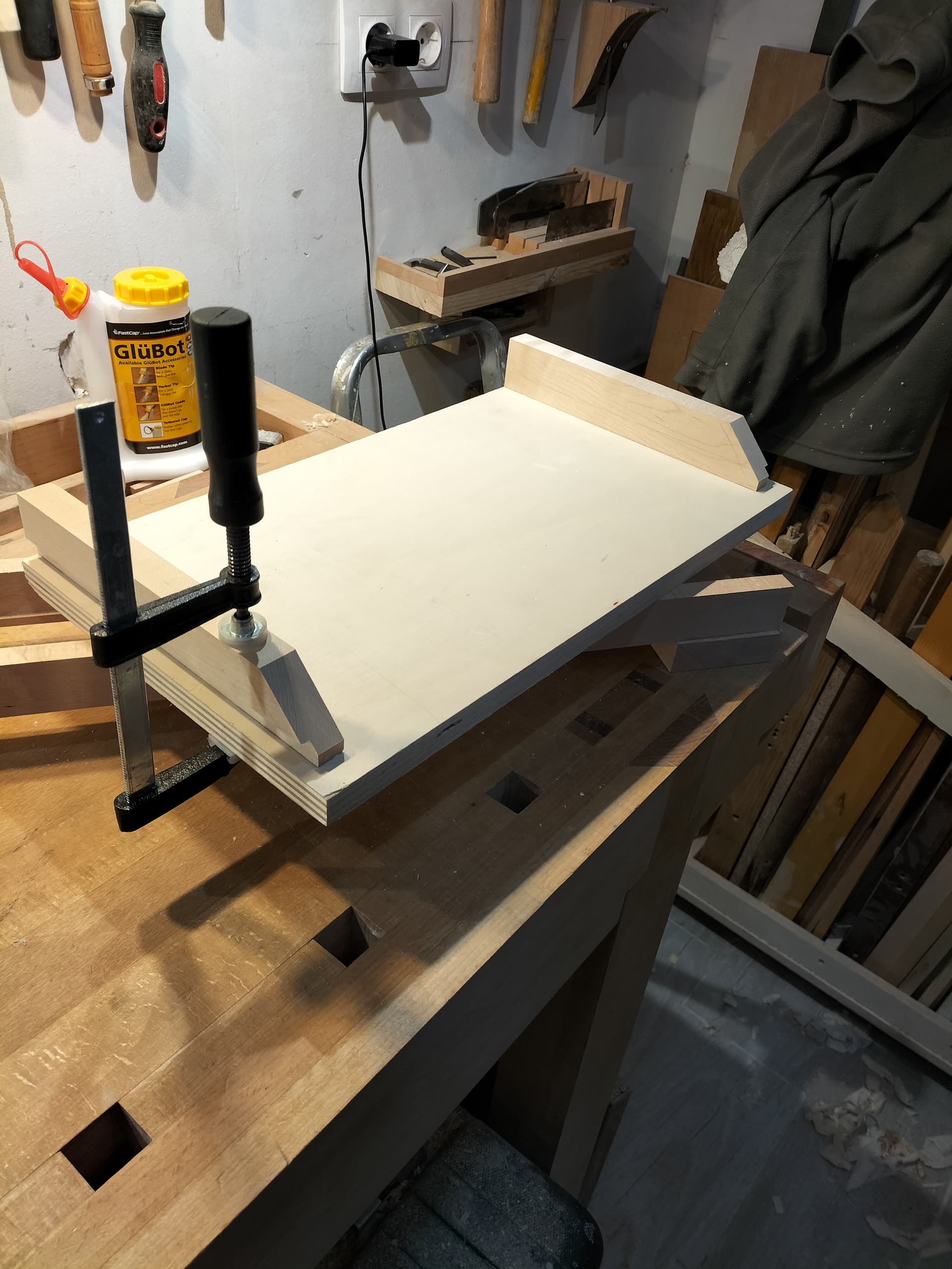

Pues he acabado la primera realización del invento que tenía en mente.
Es para biseles del canto largo muy precisos tanto por ángulo como planitud, con referencia a la suela y opcionalmente el largo contrario (paralelo o no).

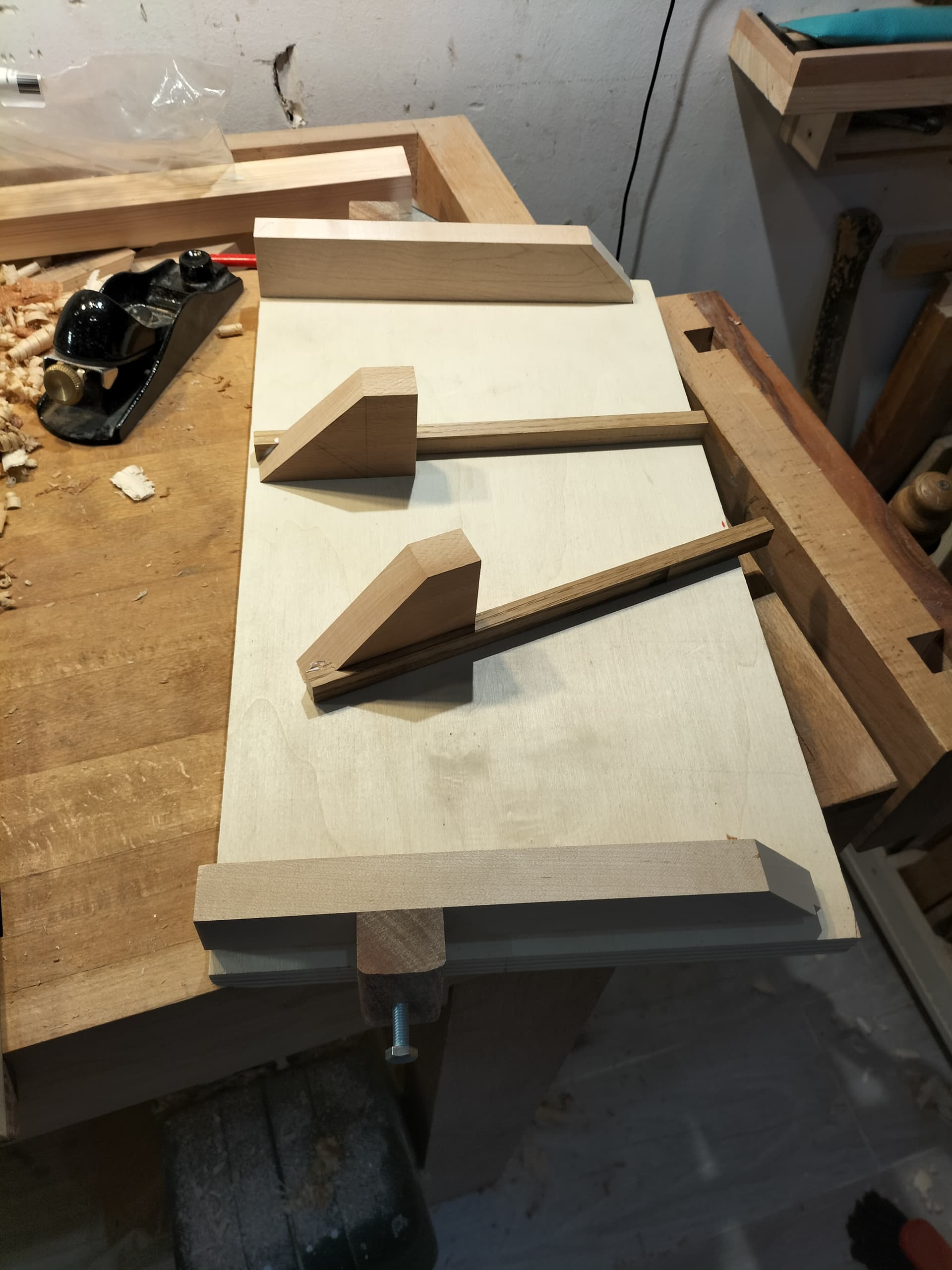

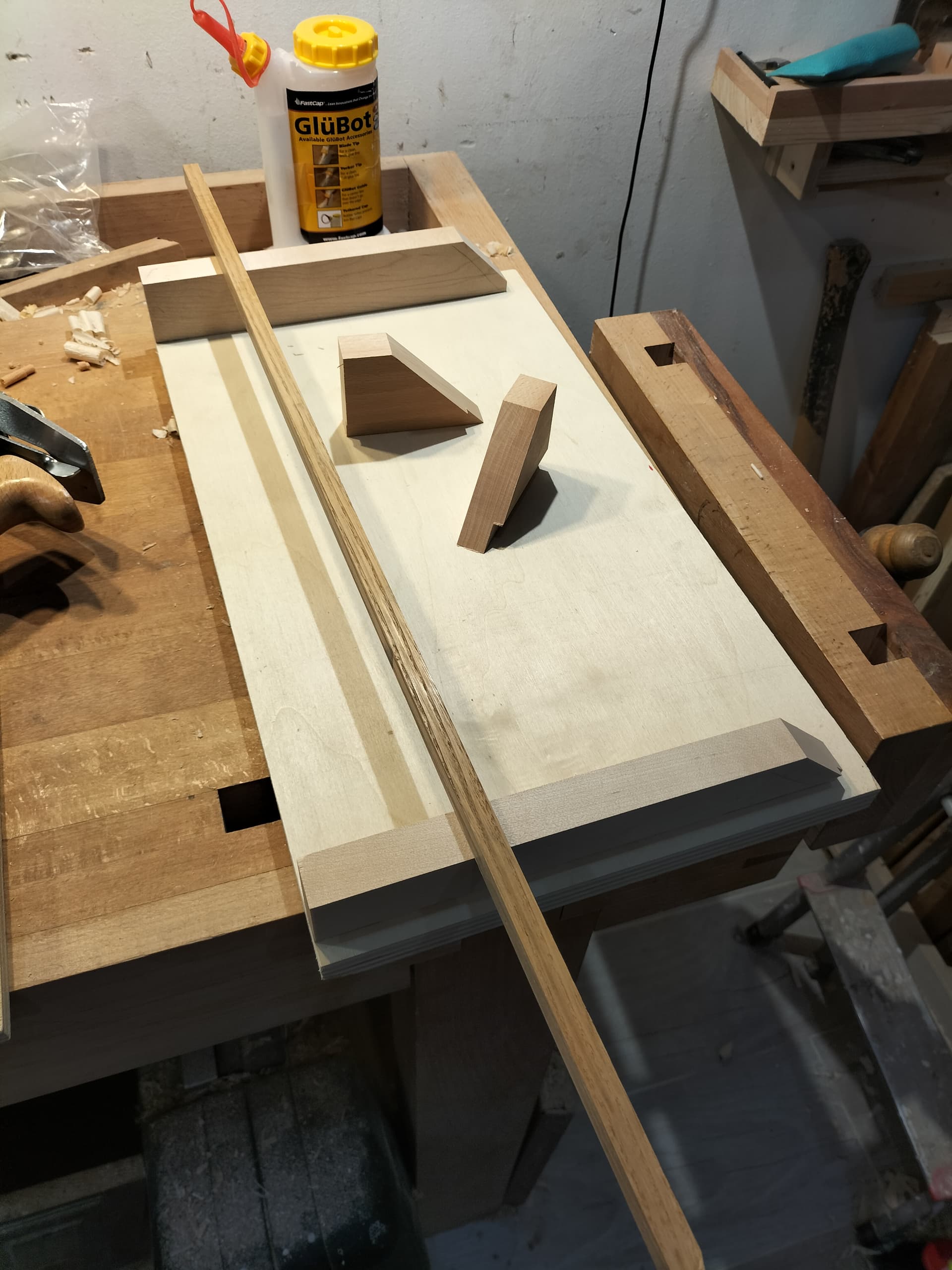

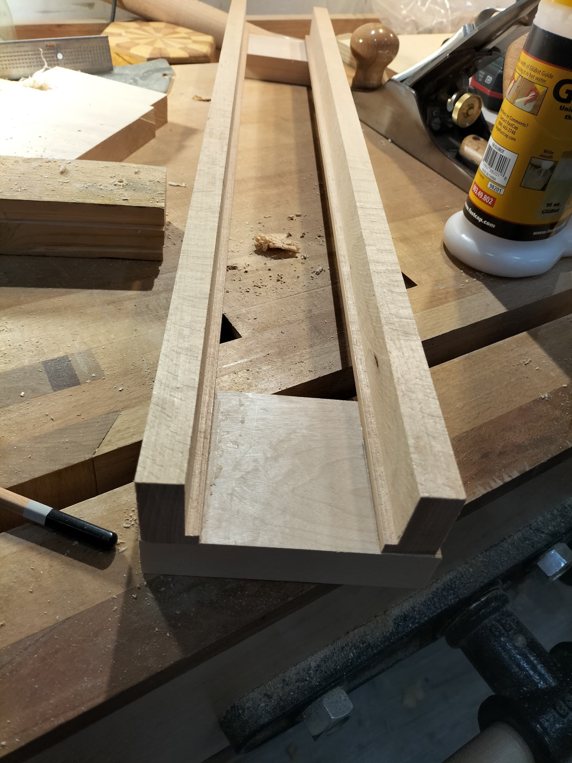

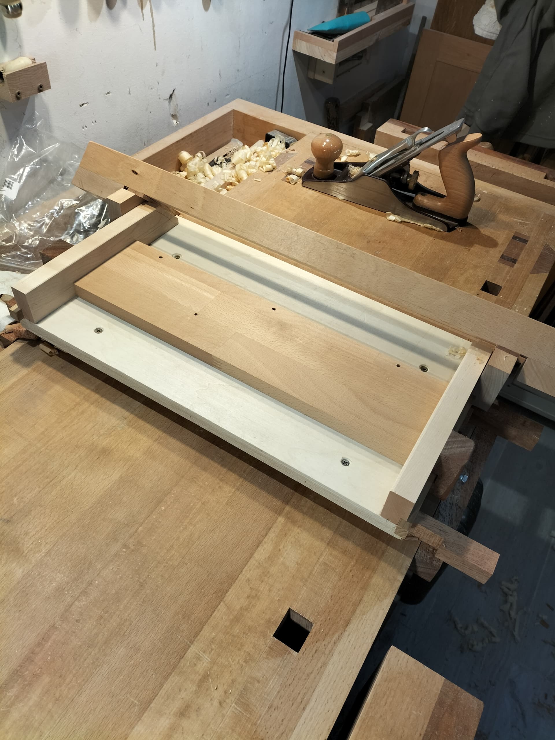

Sencillamente se tira el cepillo capturado por dos carriles paralelos. Estos carriles están fijados a un triangulo al ángulo deseado, y los triángulos entran en una ranura de la tipica guía de las tablas de testa, y esta guía es paralela al plano de tabla.
Los triángulos pueden moverse independientemente permitiendo microajustes de planifud. Se fijan por fricción y un tornillo. Se pueden quitar para reemplazar con triángulos a otros ángulos.

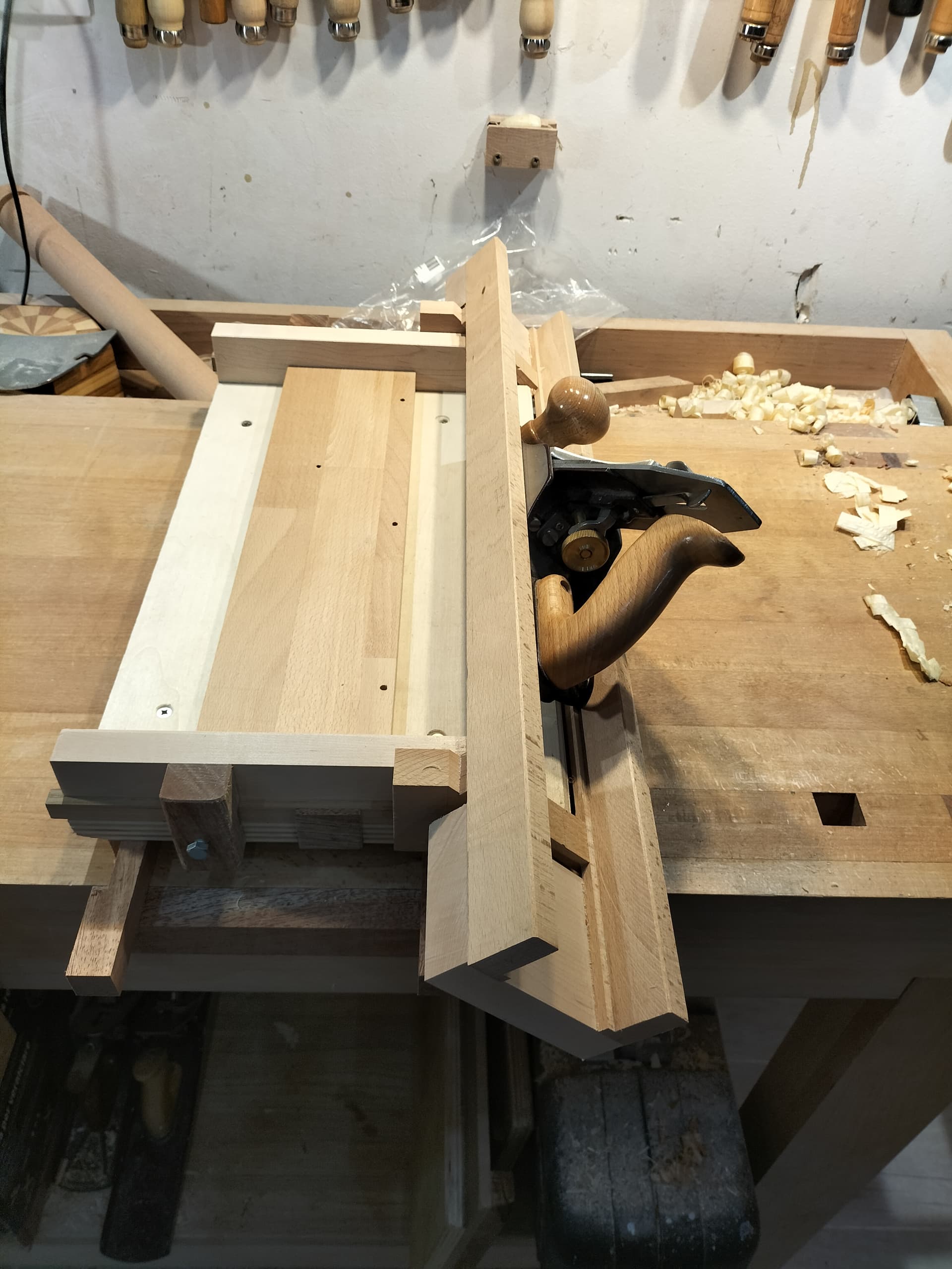

Por último un bloque de madera sirve como guía paralela a los carriles. Se fija por fricción solo y es sin juego.
Porque? Para trabajar pequeñas piezas repetibles para hacer diseños geométricos.

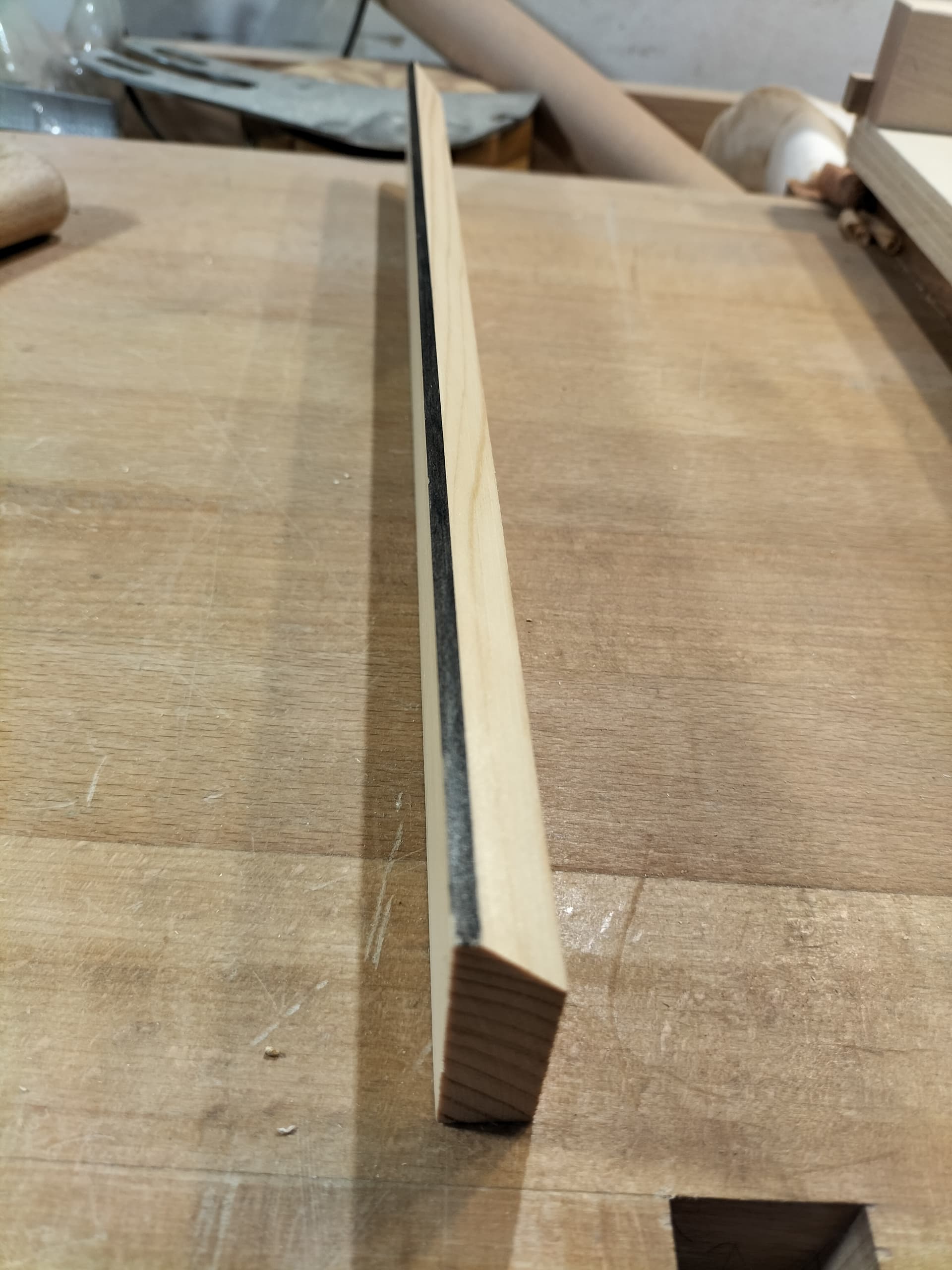

En esta última se ve una prueba donde conseguí hacer que el plano del bisel llegó a ser exactamente equidistante de la base (marqué una línea con el gramil, lo he coloreado para que lo veis).
