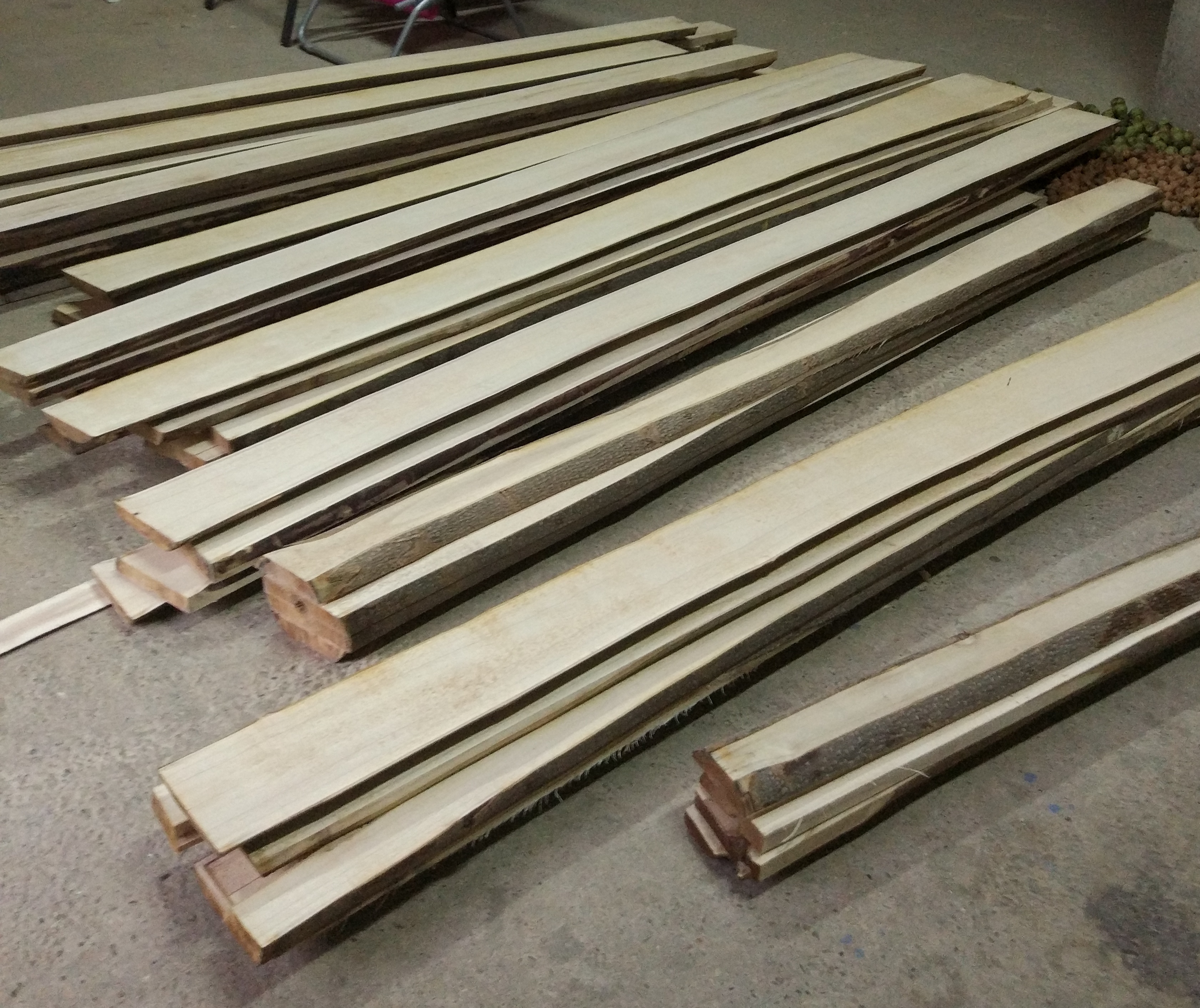

Hola, soy productor de madera de paulownia, también llamada kiri, parece ser con muy buenas caracteristicas para su uso, uso no muy extendido en España, pero si en Francia y Alemania (ya llegara a España).
Esto año corte los primeros arboles, aún sin el tamaño adecuado, pero ha sido para esclarecer la plantación, los he tenido secando a cubierto, y recientemente he cortado ocho troncos en tablas. Adjunto fotografia. Ahora estan apiladas con aireación para su secado.
He entregado tablas y troncos a carpinteros y artesanos cercanos para que la trabajen y comenten su experiencia.

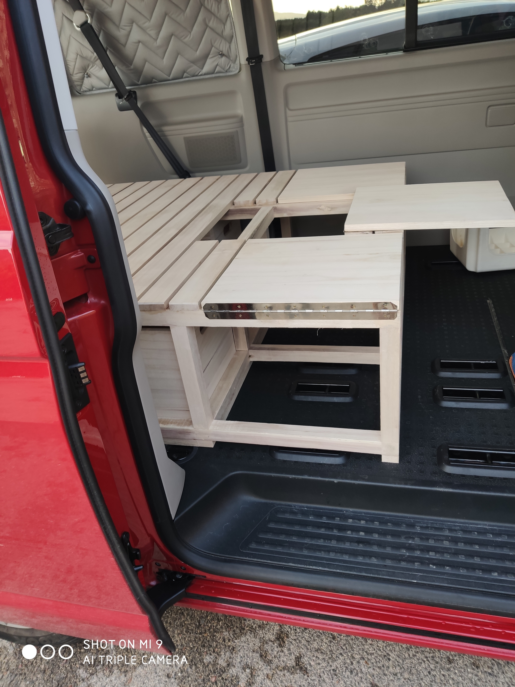

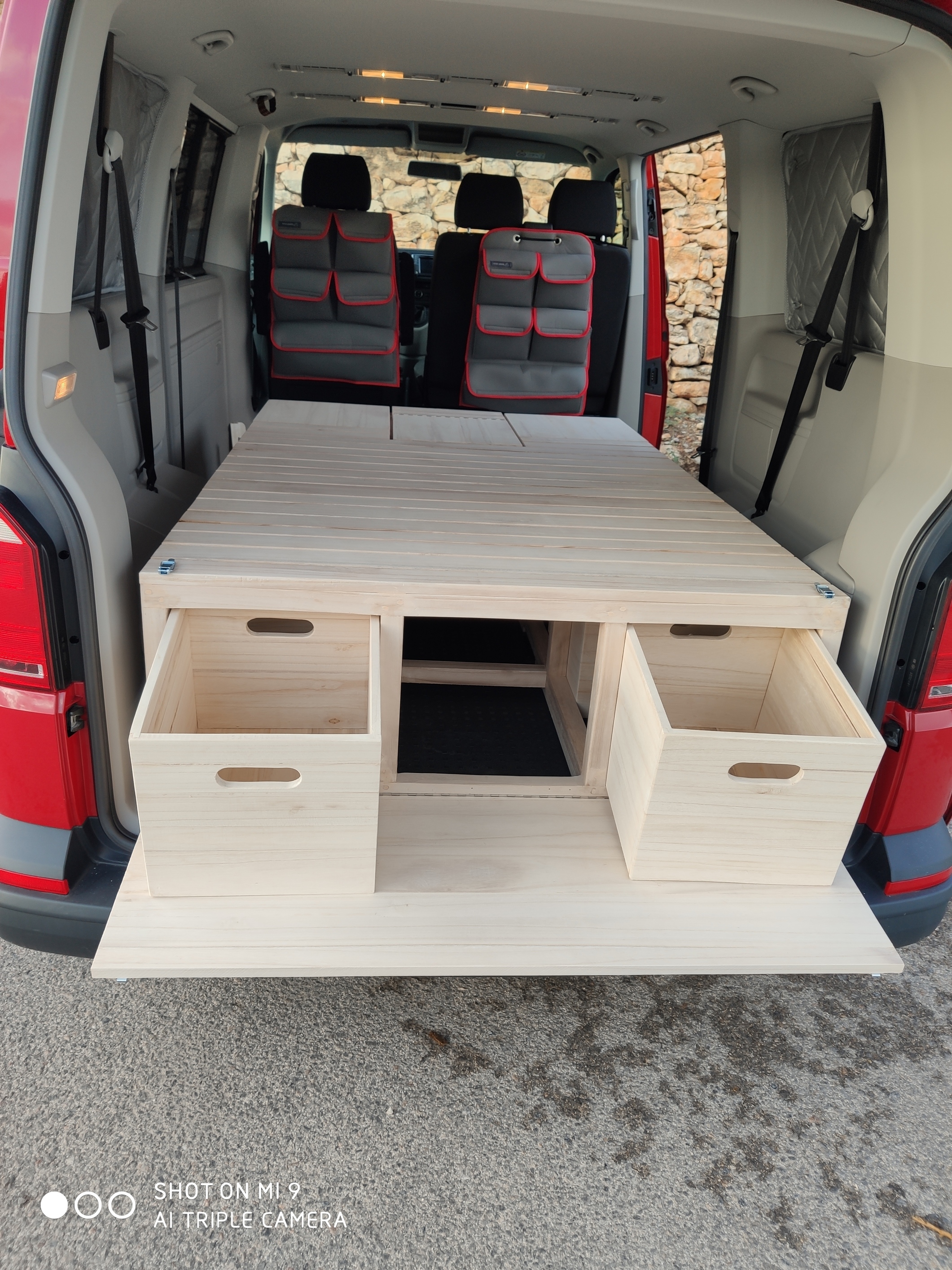

Hola de nuevo, las tablas cortadas el año pasado ya se han convertido en un mueble arcon camper, un carpintero de la localidad ha querido probar la madera y las ha convertido en este precioso mueble y manifiesta haber trabajado muy a gusto con esta madera.
Ahora solo faltaria darle una buena capa de…?. Solo tengo la opinion del carpintero, solo queremos que no pierda el color y que sea lo mas natural posible.
Gracias y saludos.

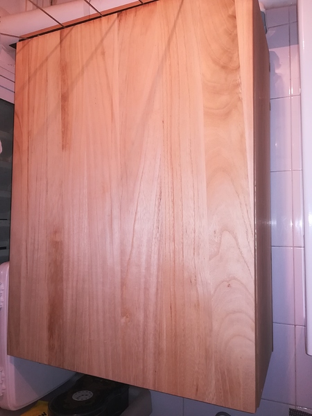

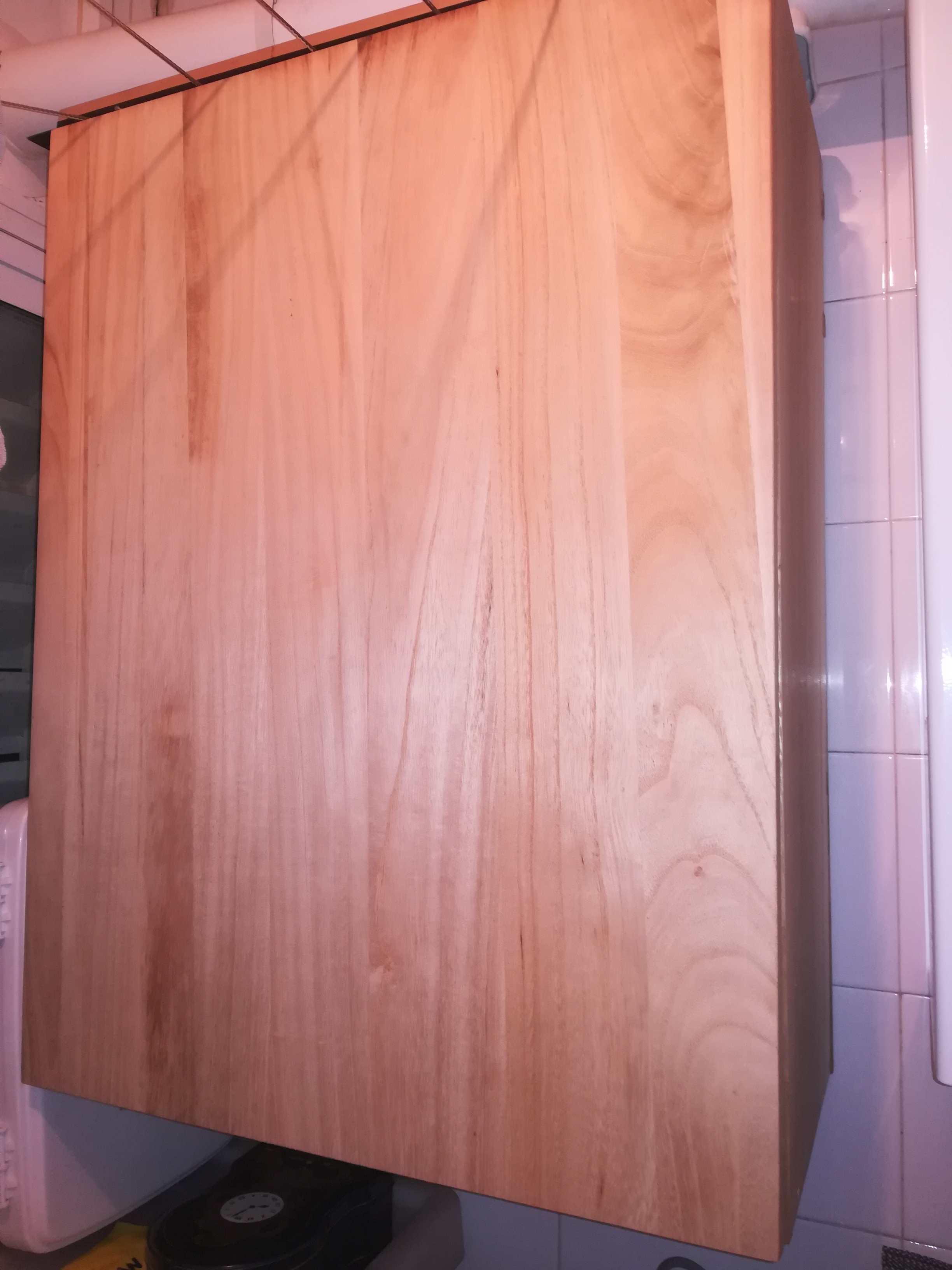

Yo le daría un acabado al aceite. Este armario de paulownia lo lleva. Oscurece un poco y acentúa la veta de la madera.
