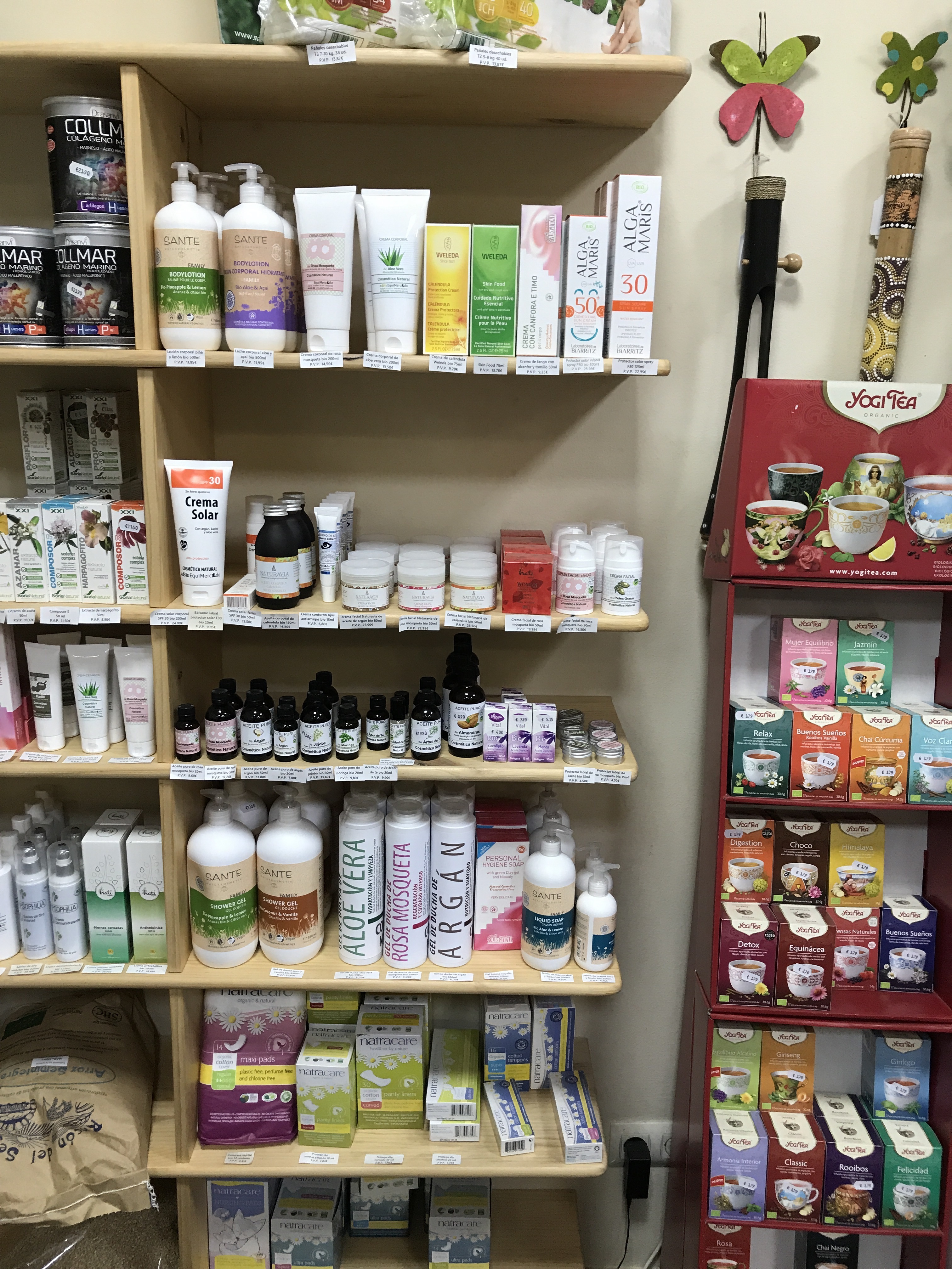

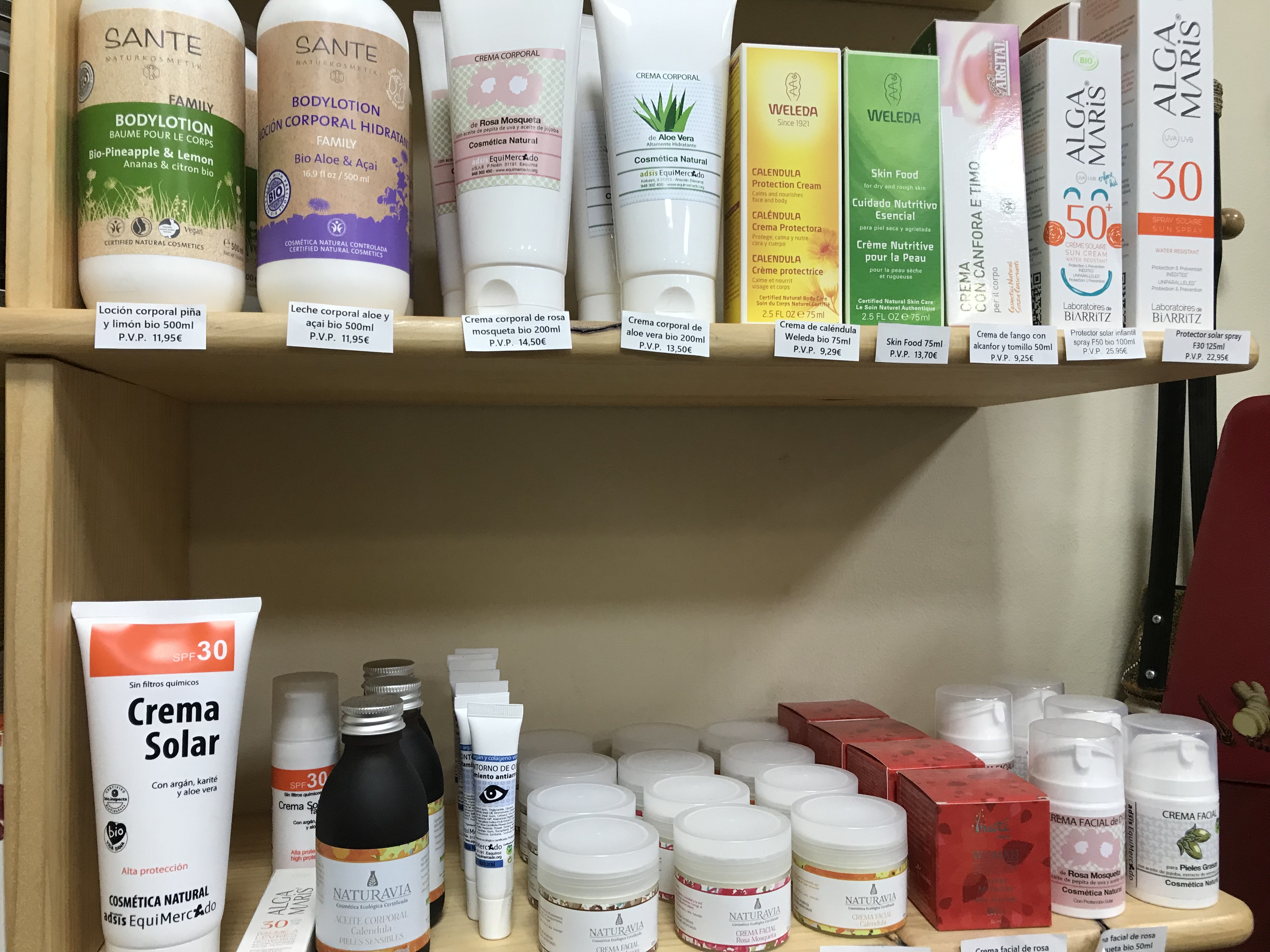

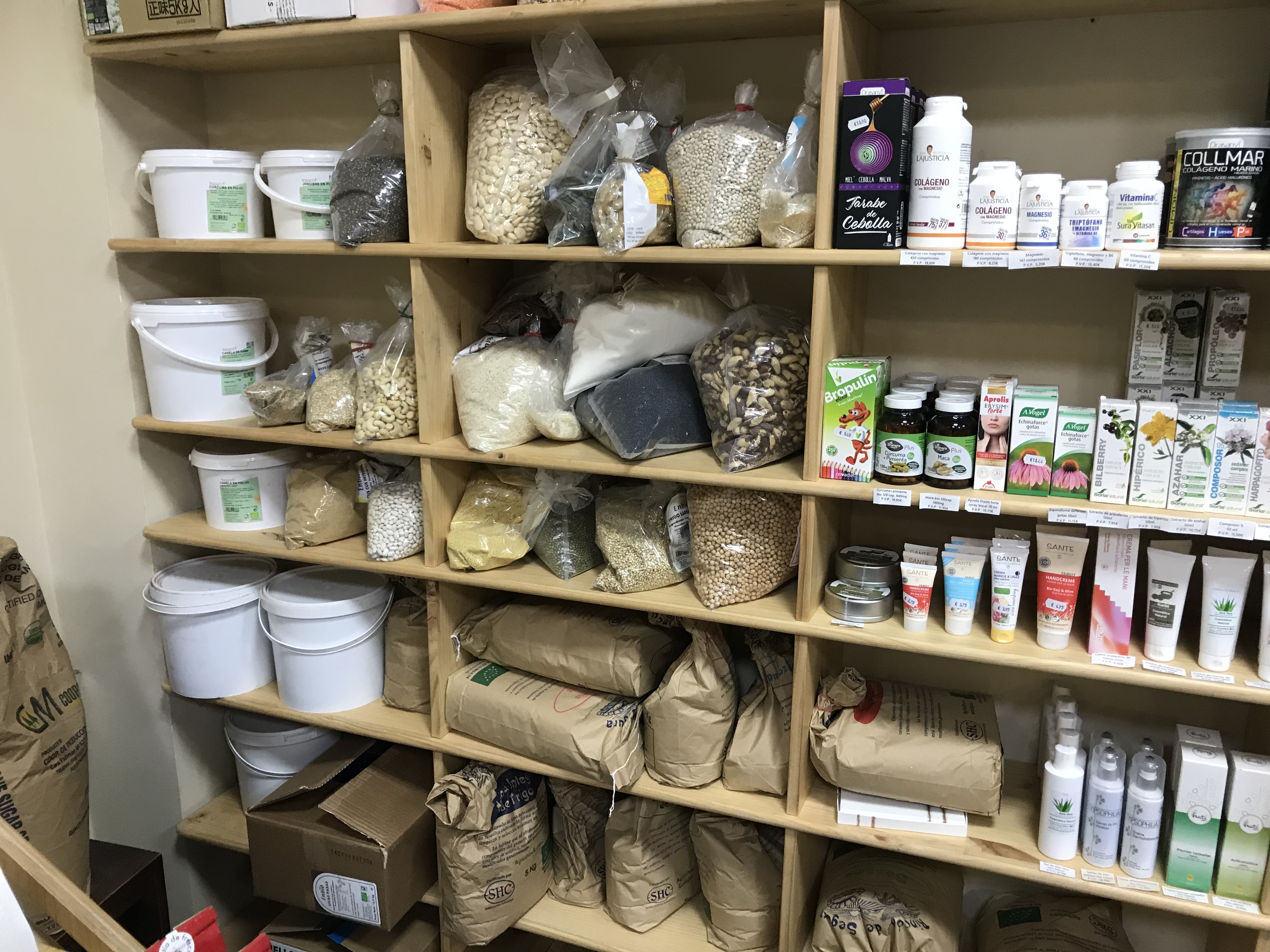

Por ponerte un ejemplo, esta estanteria es de pino alistonado de 18mm y no se mueve nada con bastante peso encima. De hecho los estantes de los lados están simplemente apoyados de un lado y el otro al aire y ni se menean.
