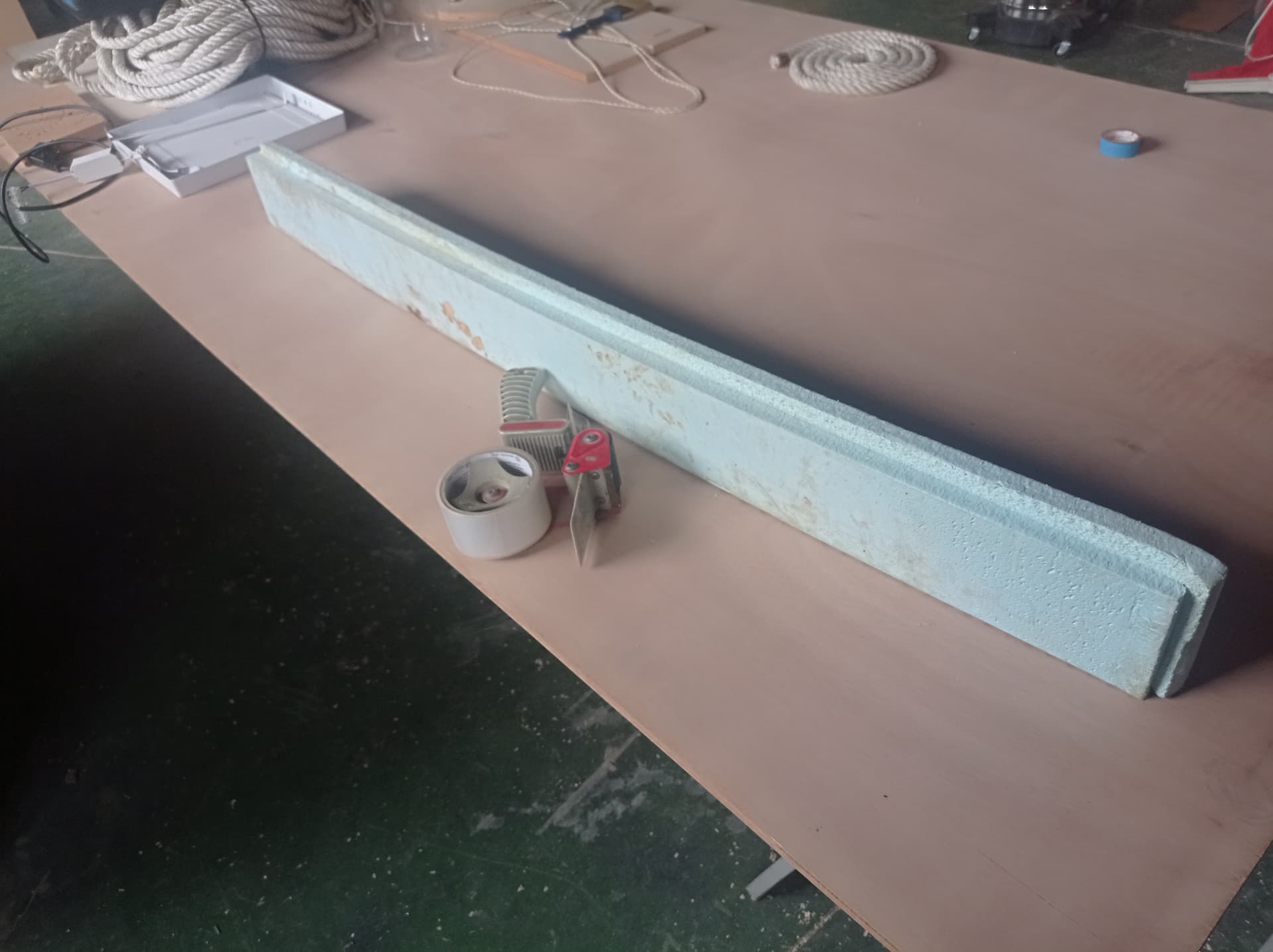

Esto es un trozo, le falta ancho, un metro creo recordar.
Comprado en Obramat material para la construccion.

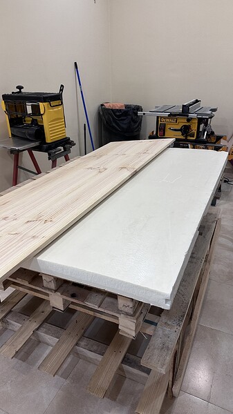

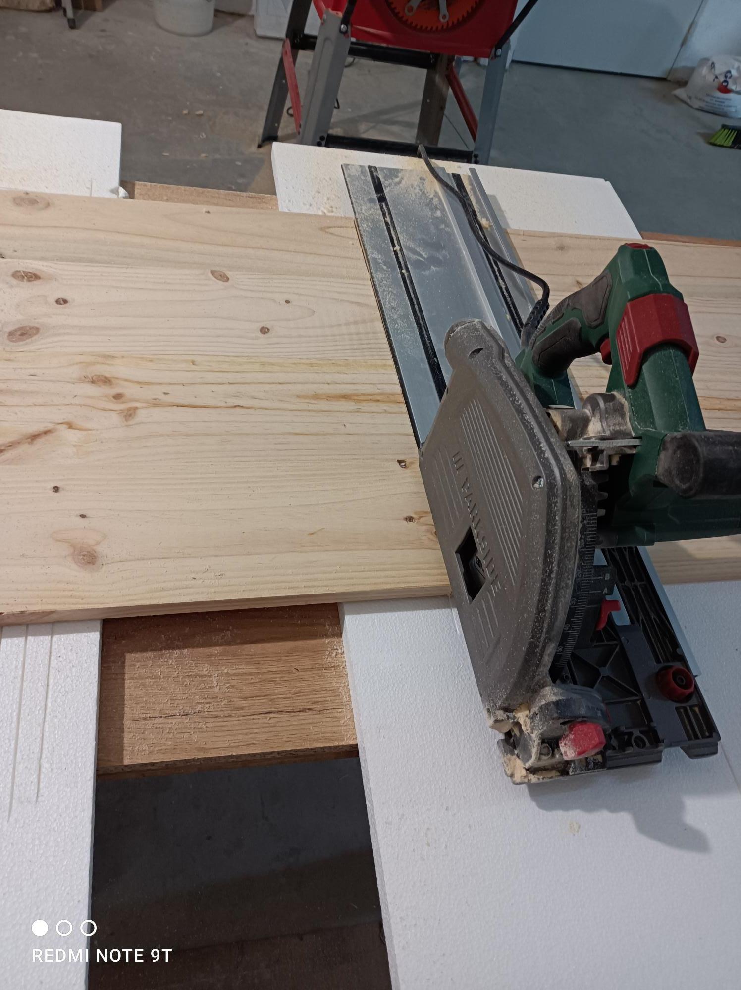

Por si te sirve en un futuro, yo uso poliestireno expandido, unas planchas de 100 x 50 x 2 cm, del bricomart que son bastante densas y me costaron poco mas de 1 euro(las estuve mirando en el leroy merlin y eran poco densas y tenían pinta de deshacerse solo con tocarlas) si no recuerdo mal eran como estas:
https://www.obramat.es/poliestireno-expandido-eps-sate-20kg-m3-100x50-cm-2-cm-espesor-10784585.html
Aquí una foto de un corte usando un par de ellas
