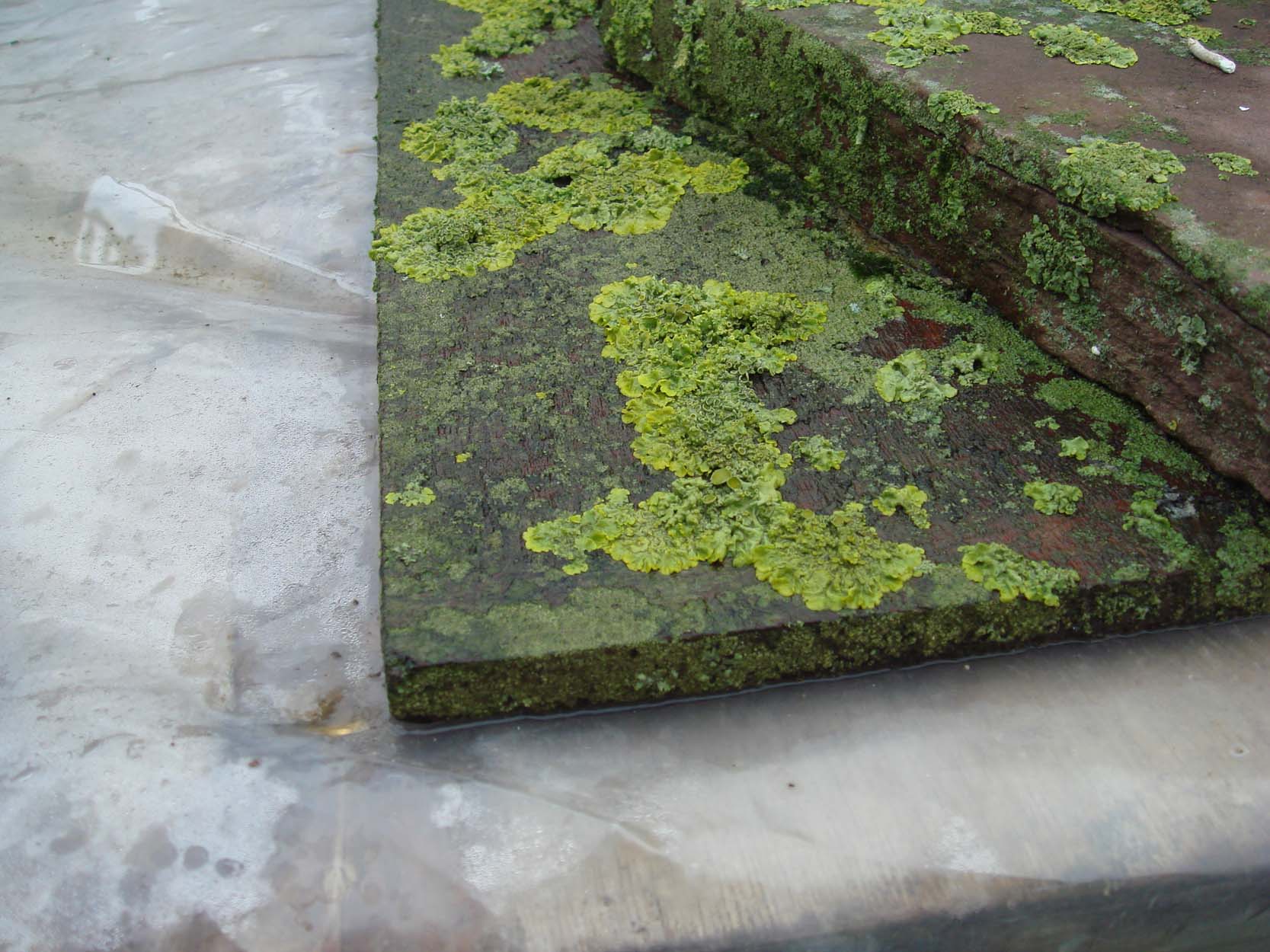

El contrachapado marino tiene un comportamiento muy bueno frente a la intemperie, yo lo he usado para hacer un gallinero que está expuesto a unas condiciones de lluvia y humedad parecidas a las tuyas (extremas, vivo muy cerca del mar en Cantabria). Mañana pondré un par de fotos de como está el contrachapado después de 9 años recibiendo lluvias y temporales como el actual (¡a ver si acaba de llover de una santa vez, que horror!).

En la siguiente foto, y como información para la peña ya que sale el tema, se ve como aguanta el contrachapado marítimo tras 8-9 años a la intemperie con el solo tratamiento de una o dos manos de aceite linaza, puestas al inicio (las chapas de estos materiales son de madera tropical de primera calidad y la cola a saber con que la hacen). Mirad que a gusto y hermosos estan los líquenes con las lluvias de este último mes.

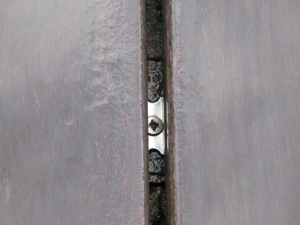

Sobre lo de que la madera de alrededor de la piscina se te suelta, salta, etc. a los pocos meses, ¡Alucino!. Supongo que te habrán puesto una tarima de madera tropical (tan de moda ahora) o “deck” en inglés. Esa tarima tropical (o de pino, roble o lo que sea) expuesta a la intemperie se debe fijar con un sistema de grapas (metálicas o de plástico) que permiten el movimiento de las tablas. Lo tuyo se debería parecer a esto:
Las grapas se fija a su vez a rastreles, estos rastreles tienen que ser de madera incluso de mejor calidad que la tarima frente a la durabilidad (en el caso de esta foto es pino tratado, tiene más de 10 años y se está pudriendo dejando a los tirafondos de las grapas sueltos, es decir, la ruina del sistema en poco años está asegurada ya que junto a los rastreles se acumula polvo, tierras, hojas y se retiene la humedad, tampoco le da el sol y se ventilan como las tablas de arriba o tarima). Esto último parece ser una cagada típica.

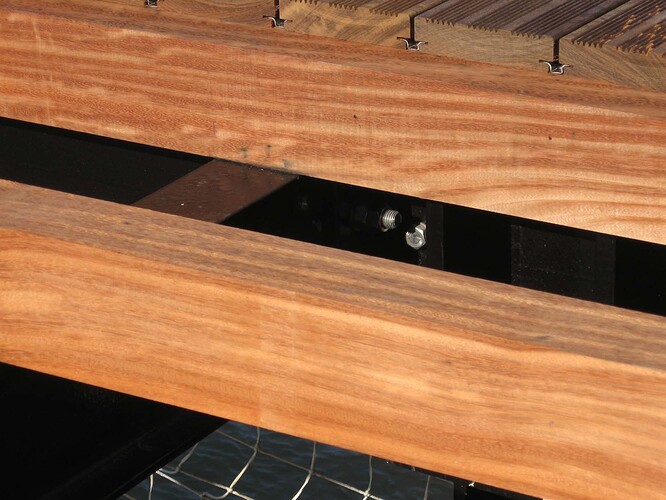

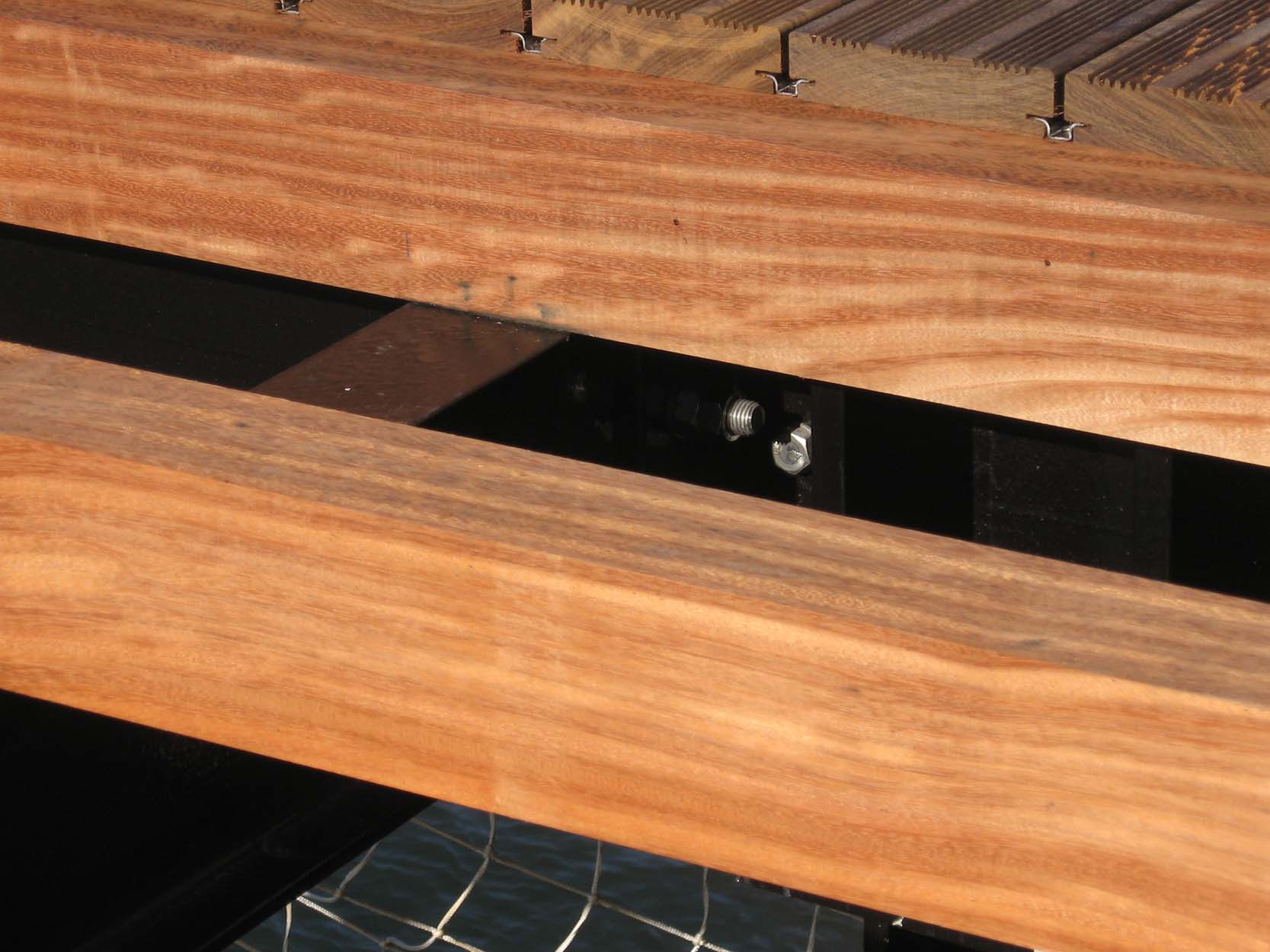

Otro detalle para que veas como se debe permitir el movimiento de la madera, es el de esta foto (aunque esto no es una tarima, sino un auténtico pavimento de madera para una pasarela peatonal con cargas previstas de 500 kg/m2), pero el sistema de fijación de las tablas para permitir el movimiento es el mismo (en este caso -es ipe con 20 cm de ancho de tabla- se calculó unos hinchamientos a preveer de 5-7 mm por tabla de verano a invierno, e igualmente de merma del invierno a verano). En este caso las grapas se atornilla a viguetas resistentes o estructurales de elondo (que no se pudren fácilmente y que es lo que se ve en primer término).
