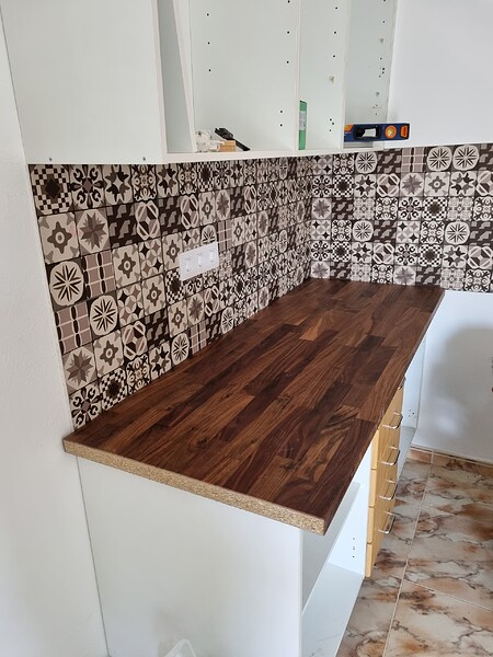

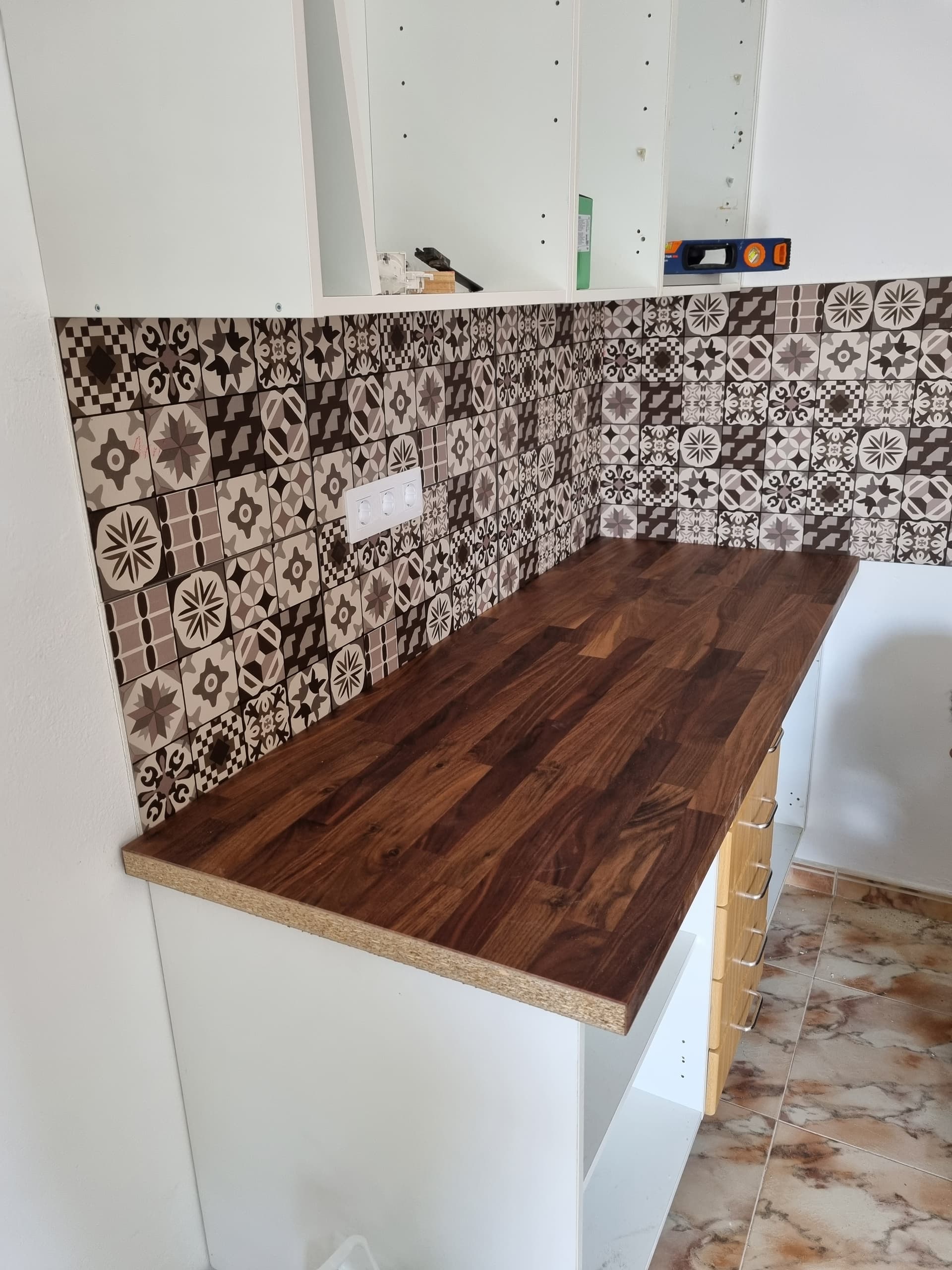

Ojo!!!, que las encimeras de cocina del ikea ya no son macizas…es un chapado en aglomerado…
Sirva un ejemplo de muestra…
Vamos que el banquito que tengo del ikea de finales de los 90 de madera de haya… empieza a ser una joya
Bueno es saberlo.
Me pase ayer a ver las muestras y efectivamente. Es aglomerado rechapado en madera o melamina, según el modelo.
Exacto, cambiaron a mas barato
