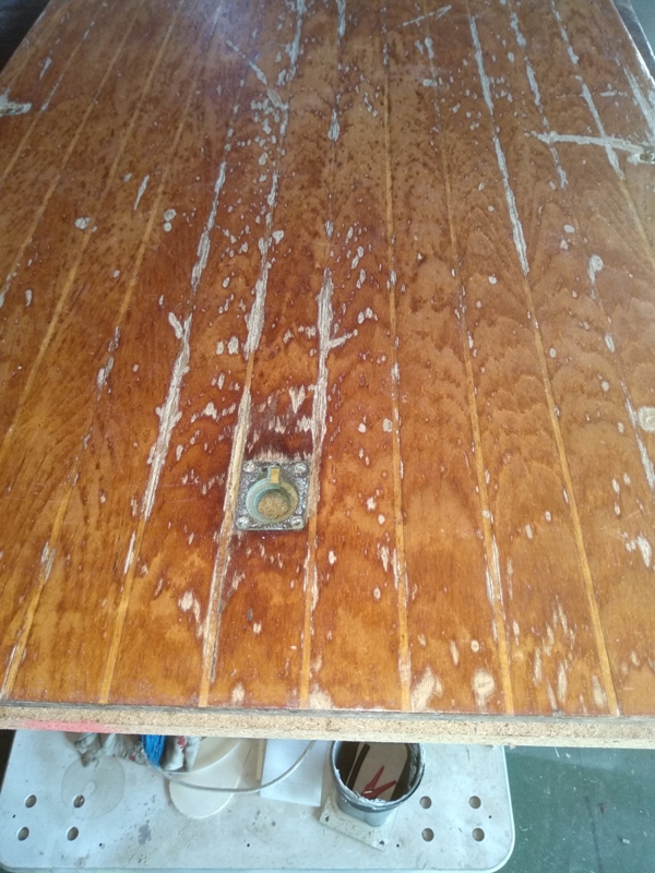

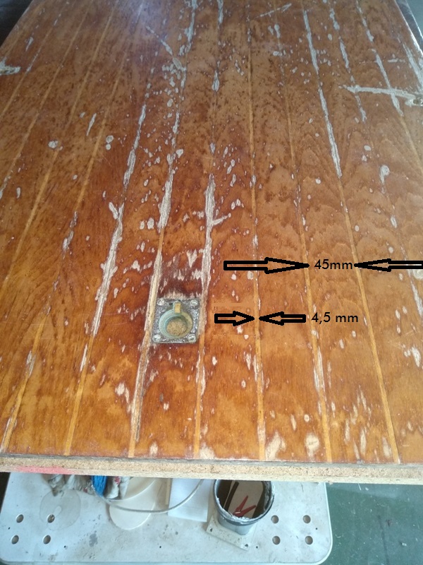

Hola me planteo restaurar tableros para piso desmontable.
El original esta muy deteriorado tanto en el barnizado como en unas incrustaciones formadas por lineas de 4 mm x 0.5 de espesor aprox.
Mas adelante pondre fotos, de momento lo primordial es saber si este formato de 16 mm en contrachapado es comun o posible encontrarlo en almacenes.
De conseguir el tablero lo siguiente seria lo de las incrustaciones,mi idea es usar la sierra de mesa para hacer el canal y lo dificil seria como afrontar lo de las tiras a incrustar.

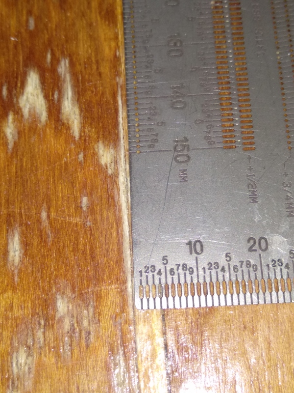

Hola Benjamin, he medido el de las fotos y me da 16 mm pero pudiera estar hinchado, lo quite ayer y donde estaba es zona húmeda. No conozco los formatos pero acabo de hacer un recorrido por la red y parece que lo que denomina tablero marino contiene el formato de 15 mm y este me podria valer porque se trata de pisos desmontable sobre apoyos de fibra de poliester.

En el peor de los casos seria dar un nuevo acabado pero por lo que he visto hoy la chapa esta bastante tocada y seria un trabajo poco agradecido.
Y despues esta la segunda tarea queseria cuestion de probar a acanalar con la sierra de mesa, pero me temo que el canal quedaria con distinta profundidad.
Para igualar en el caso de que funcione lo anterior ¿habria acuchillar o lijar para enrasar la superficie?.

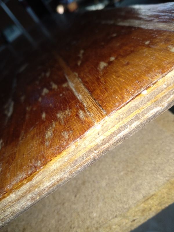

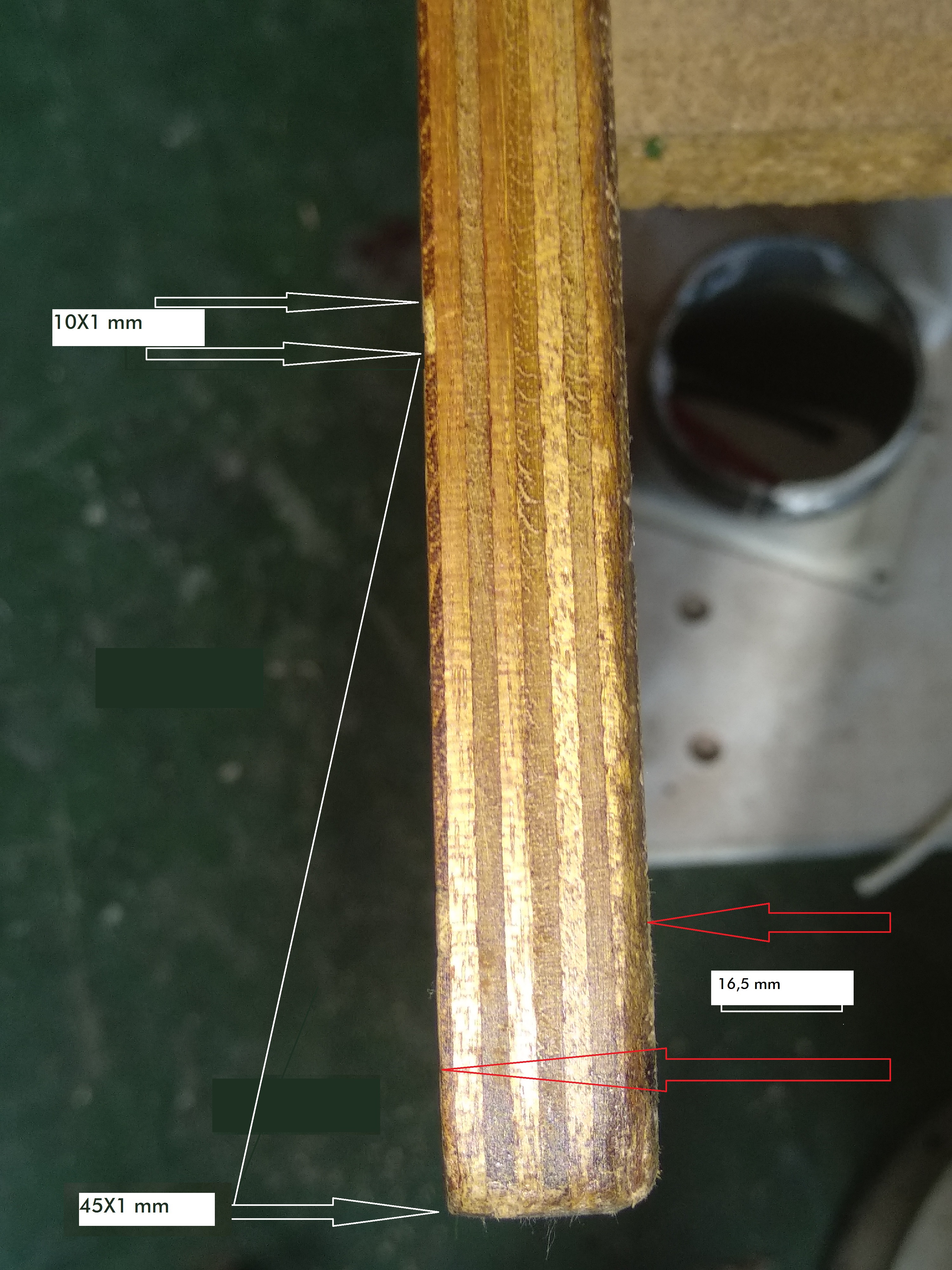

Podria tratarse de tablero que hubiesen rechapado en los astilleros,yo limpiaria bien uno de los cantos y miraria el rechapado a ver que grosor tiene.

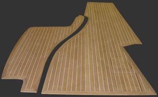

Para el suelo un tablero rechapado con un grosor de chapa normal no suele durar mucho,ya que es muy fino,pero se puede hacer,las ranuras para encastrar las tiras mas claras no son dificiles de hacer con la sierra de mano,o con la fresadora,Yo he hecho alguna reparacion parecida con la sierra de incision pero en mi caso en la ranura habia que poner sikaflex negro.
En los astilleros lo normal es cortar el tablero donde despues ira pegada la madera noble,asi se pueden salvar las curvas y repartir adecuadamente las tiras para que quede todo mas omogeneo.
Lo habia mirado, tiene unos 0,4 la lamina blanca y esta insertada en la chapa propia del tablero tal como se ve en la imagen.
Me parece que la foto que pones es una imitacion que se suele instalar en la cubierta y que imita la teca, y que como bien dices esta unida (la teca) por un polímero negro. En este caso el material es de goma eva, pero un tipo mas duro, y se expone al exterior.

Volviendo al espesor, he visitado muchos sitios y tengo la impresion que el formato es de 15 mm porque buscando una zona sana del tablero mido con el calibre > 15mm sin llegar a 16.

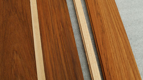

He visto en un foro que alguien lo que ha hecho es rechapar con madera clara y oscura el diseño que se ve en mis fotos o la tuyas @virutasibz ,pero no me fio que sea capaz de dejarlo decente porque son muchos pegados.

La foto es una cubierta de teca,y vista el precio que tiene el tablero chapado de teca y lineas de limoncillo…creo que compensa fabricarlo en casa…
que viene a salir a 145 € m2…en 6 mm.
