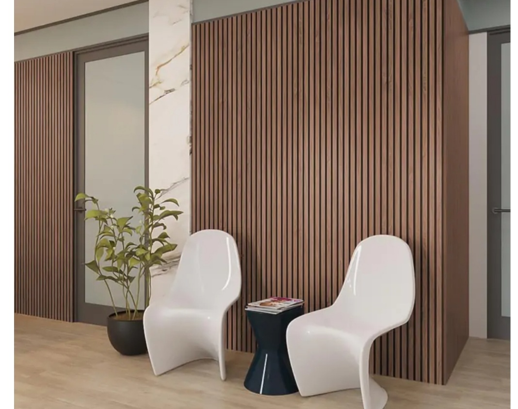

https://www.leroymerlin.es/productos/madera/revestimientos-y-frisos-de-pared/frisos-de-madera-y-revestimientos-de-mdf/revestimiento-pared-listones-madera/
algo asi?
Si, algo así. Gracias @Eduga
Pero eso son tiras para pared, yo necesitaria algo mas parecido a un tablero.
Y en cualquier caso mejor si el proveedor no es leroy…

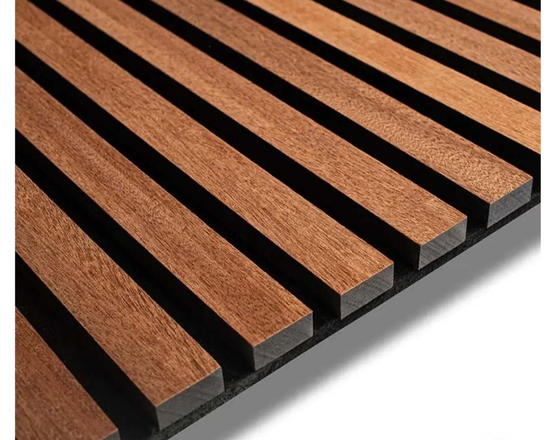

Hay unos tableros acusticos que hacen una forma asi.
Me parece que son de 12 mm. Tengo presupuestado un revestimiento de pared con este tablero y consulte dos almacenes en Cantabria y ambos me podian conseguir un tablero similar de finsa
Que yo conozca solo los hacen para pared, son lamas machihembradas de dm forradas con chapa de madera.
He puesto el 1er enlace de google pero lo venden en todos lados.
No he visto nunca nada mas que vendan ya hecho…pero puedes pedir presupuesto a una cnc o un almacen con maquinaria para que te pasen la fresadora a un tablero alistonado o algo asi, supongo, y seria comprarlo hecho.
Si, es lo que tengo en mente si no encuentro otra cosa. Mas que nada es que me temo que si lo hace una CNC me voy a dar una buena paliza de lijar las ranuras… y creo que es lo que menos me gusta de todas las tareas (aparte de presupuestar)
Gracias Angel. Lo tengo visto, lo unico es que si no me equivoco los que tienen esa forma rectangular son listones de madera natural, y supongo que será mas caro.

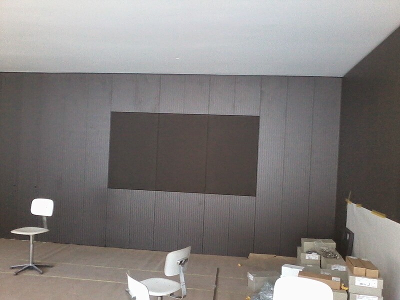

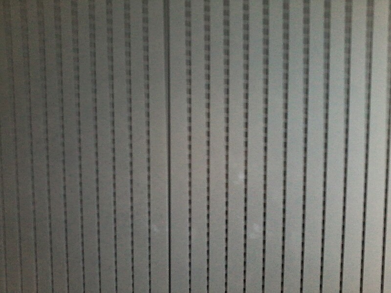

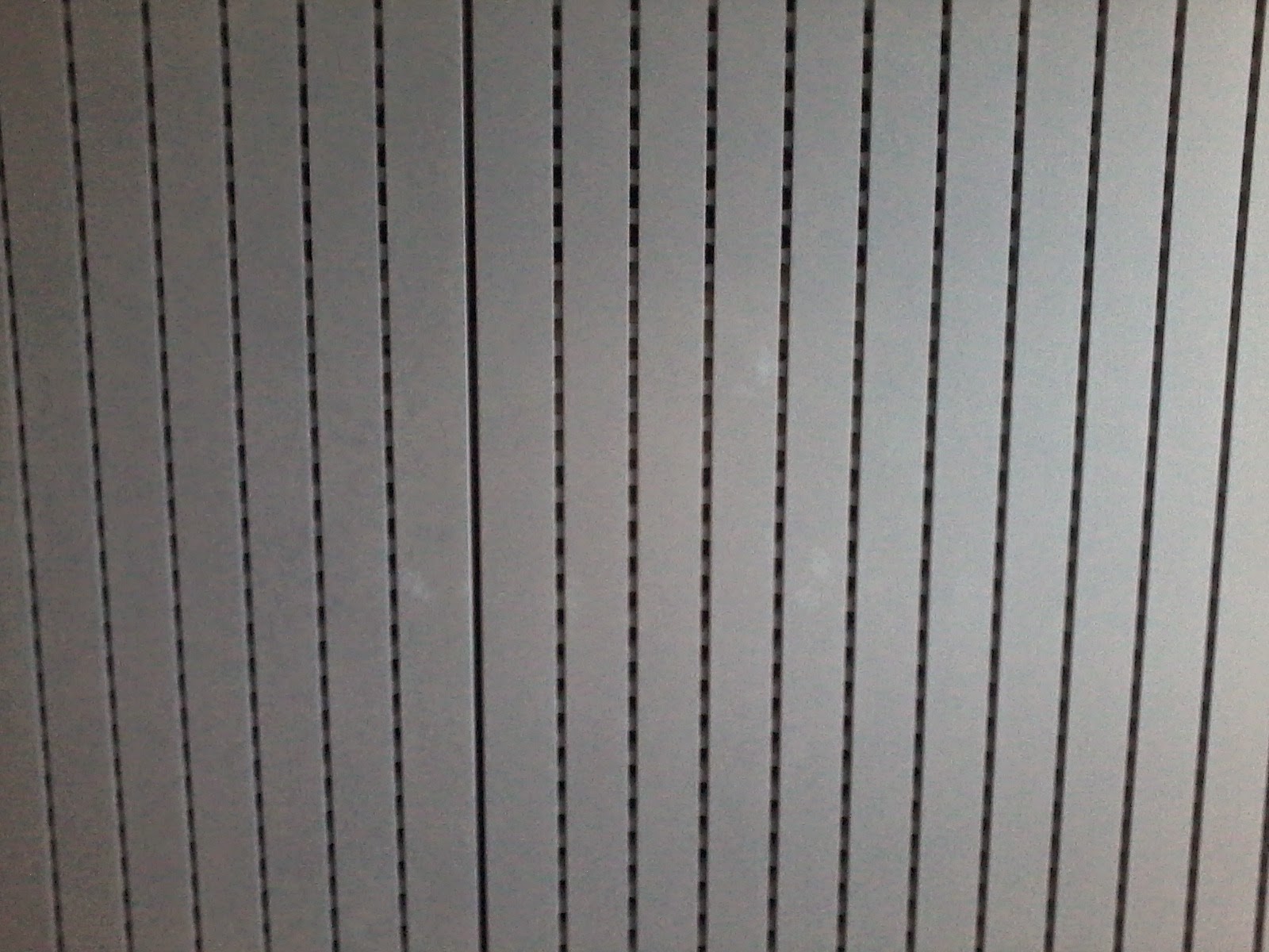

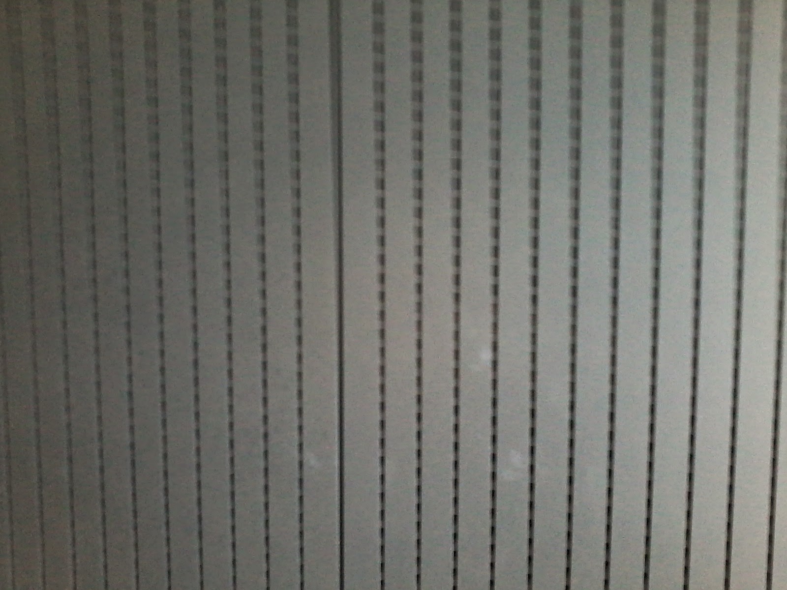

Buenos días, estos tableros son de MDF ranurados con la cnc .

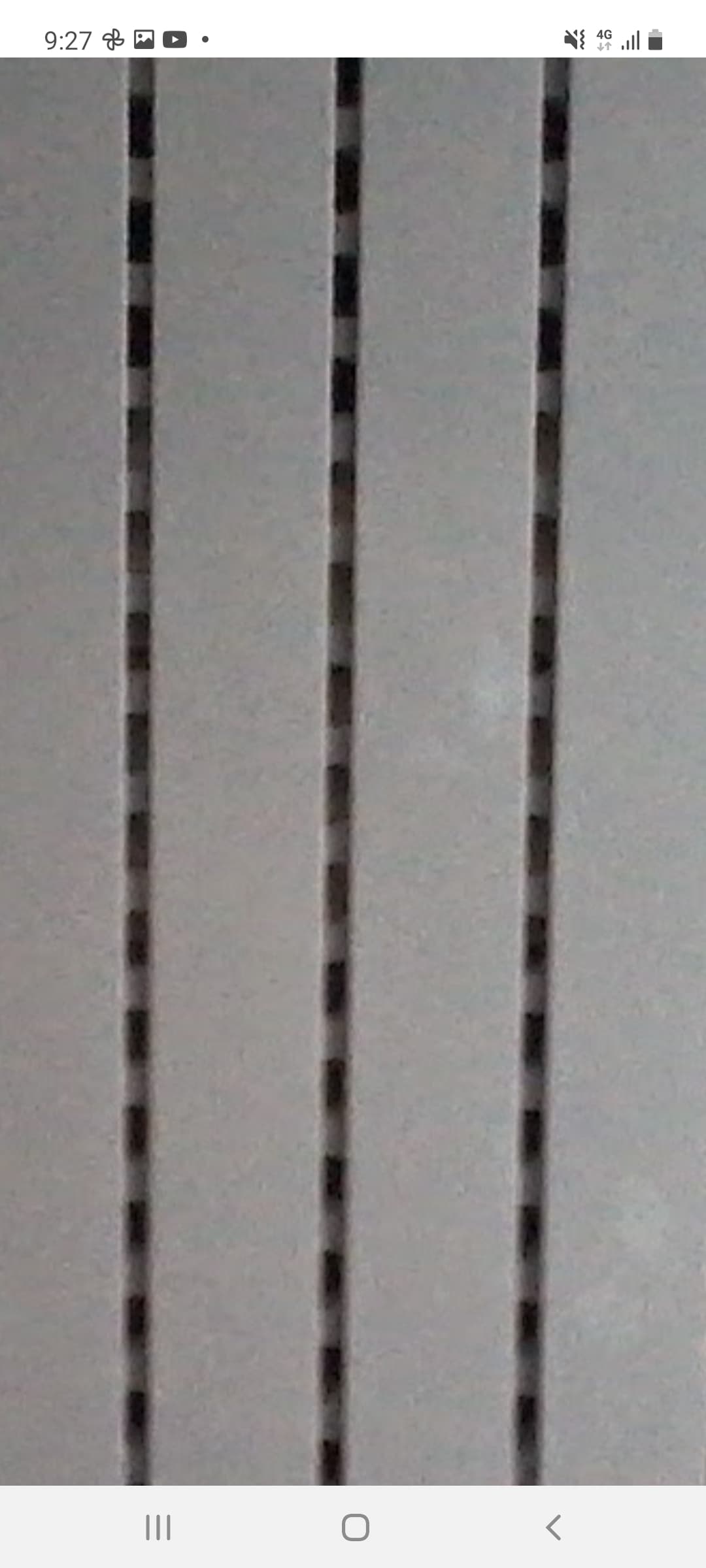

Porque quedan como agujeros en la ranura??
Se taladraron para mitigar el sonido , son paredes de un instituto

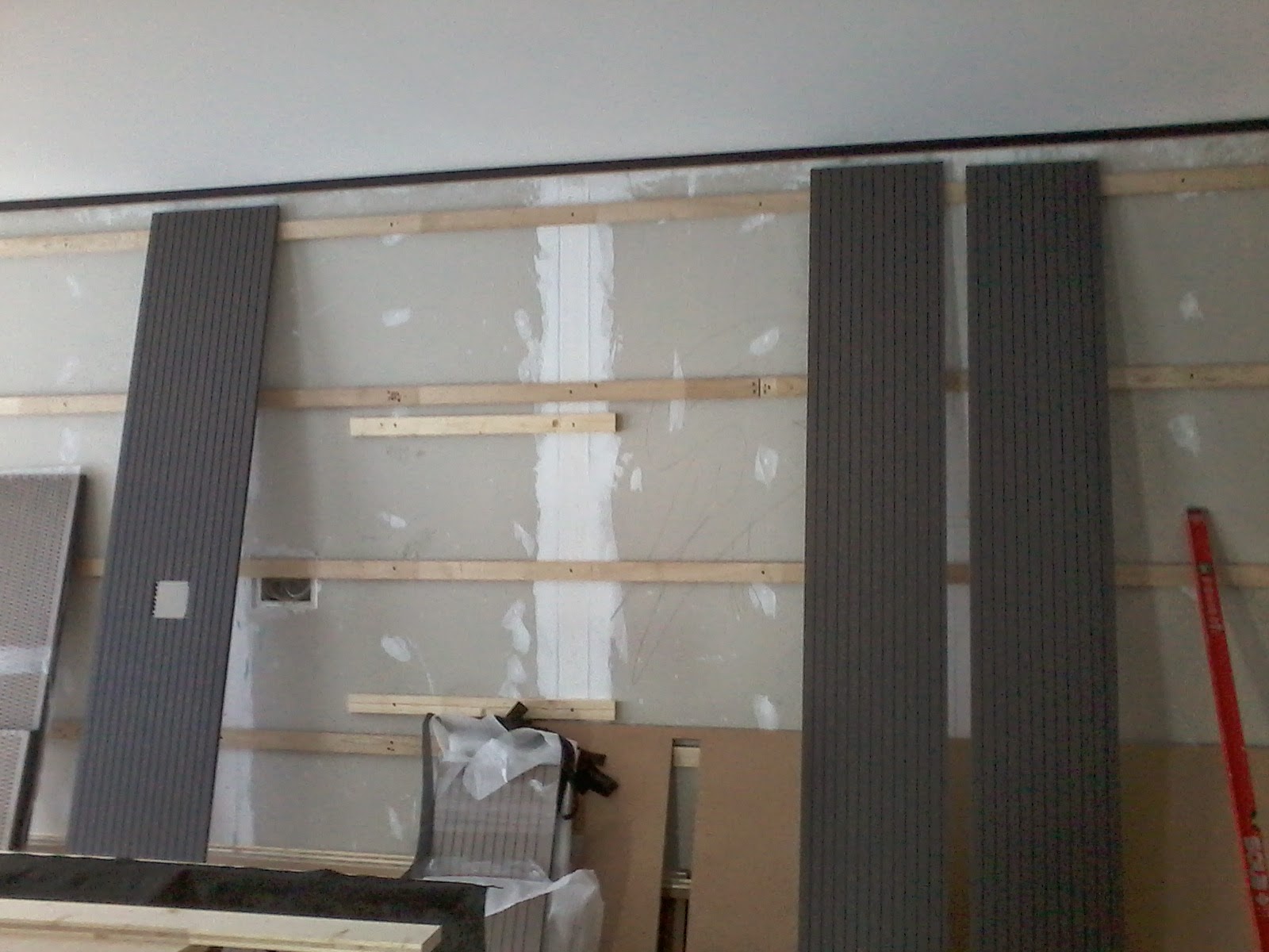

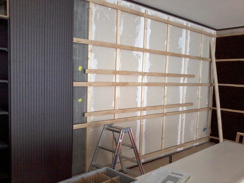

@Francis10 como las sujetais a los rastreles??
Los rastreles son de fresno , llevan un rebaje , los tableros llevan el mismo rastrel y encajan ambos.los rastreles los colocamos con un gabarit , tanto en la pared como en los tableros.
Teneis que dejar entonces unos cm de distancia al techo para poder encajarlo imagino.
Que bien trabajais @Francis10 !!!
Si , se colocó un listón de aglomerado negro atornillado al techo para ocultar el hueco y permitir lel encaje de los paneles.
