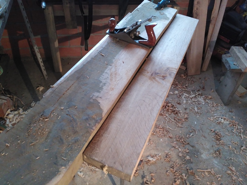

Hola a todos. Estoy tratando de desempenar unos tablones de carballo a mano. Es la primera vez que realizo este trabajo y tengo dudas. Que cepillos se suele usar para hacer cara y canto?? Y para el acabado?? Muchísimas gracias por vuestras aportaciones se aprende mucho aquí.

Puedes empezar con un cepillo de desbaste, continuar con una juntera n°7 y acabar con un n°5 o n°4.

buena pinta tienen ,pero veo muchisimo trabajo en ellos jajjaja animo
Gracias!!! Lo peor son los nudos y se entrecruzan las vetas. Un saludo.
