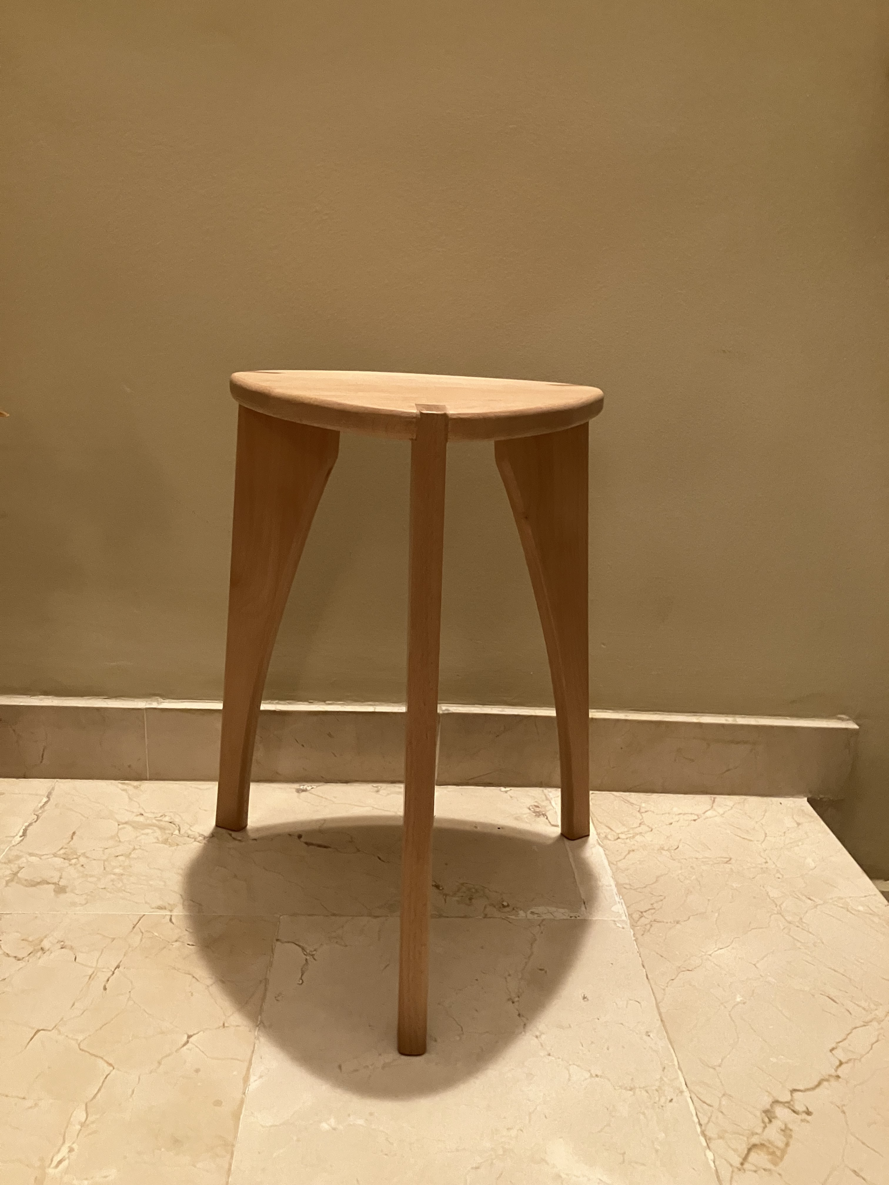

Taburete bajo de haya vaporizada

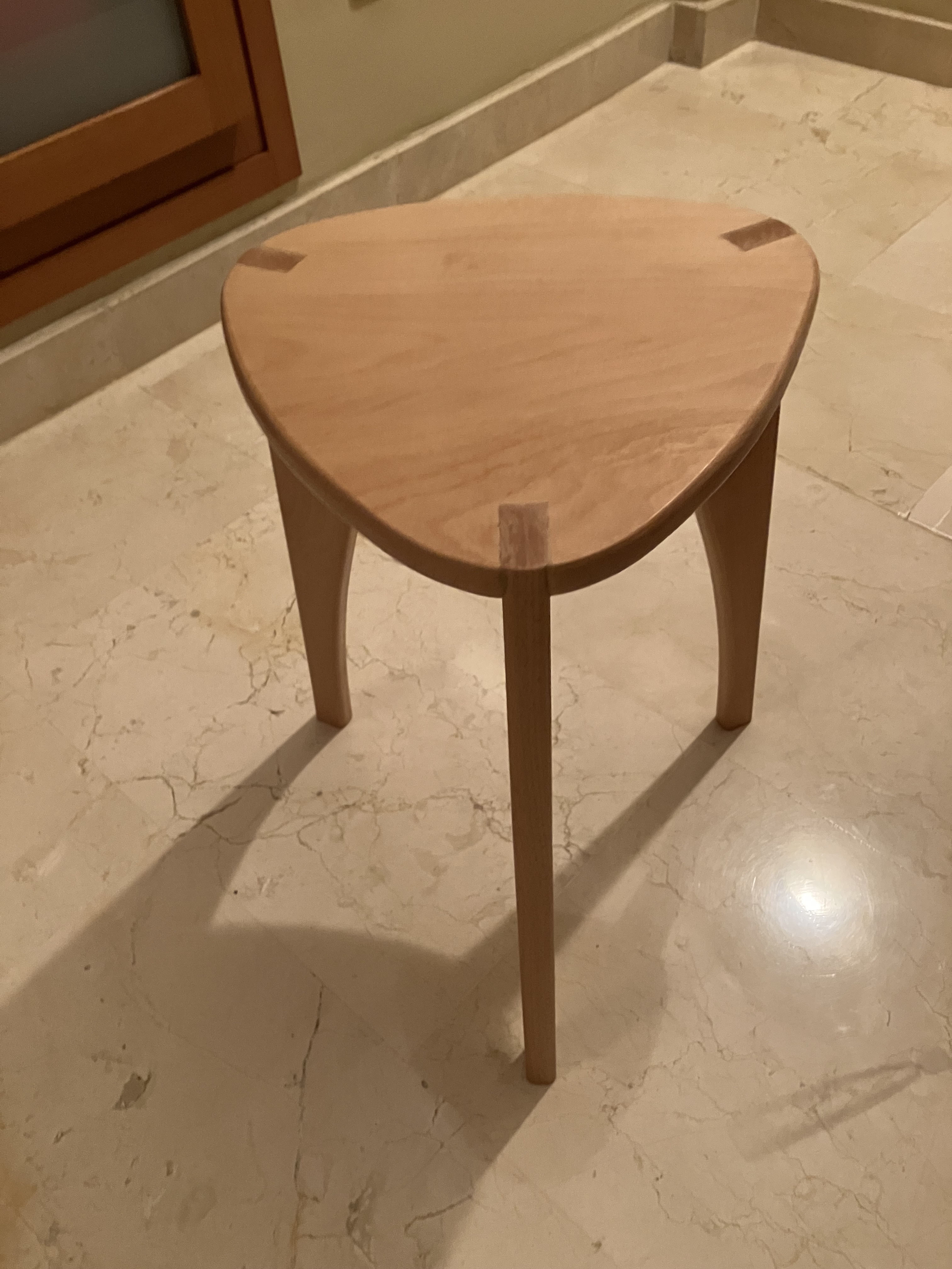

Terminado el último proyecto consistente en lo que indica el título, lo que viene siendo un taburete de ordeñar y que utilizo para serrar a mano.

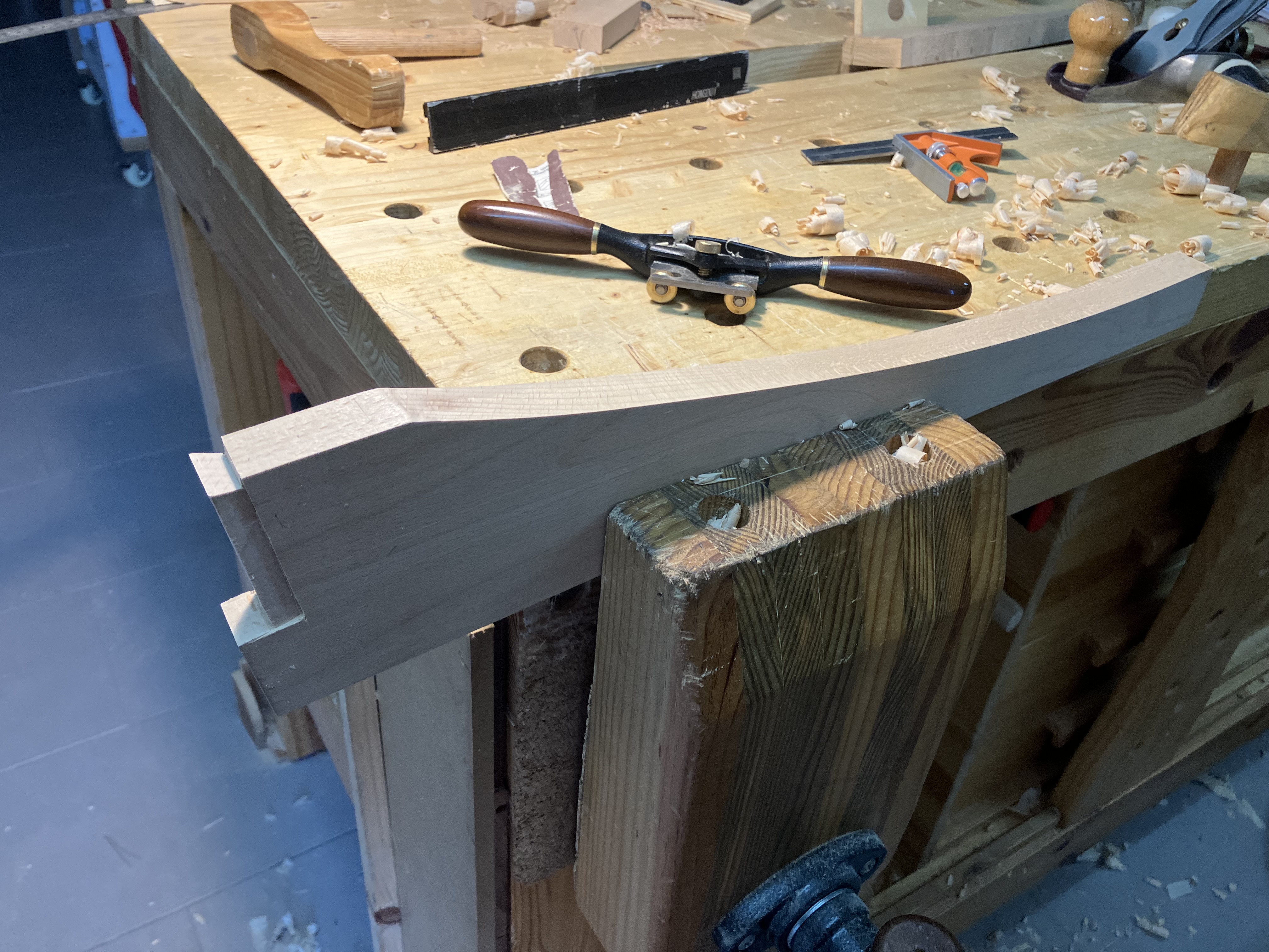

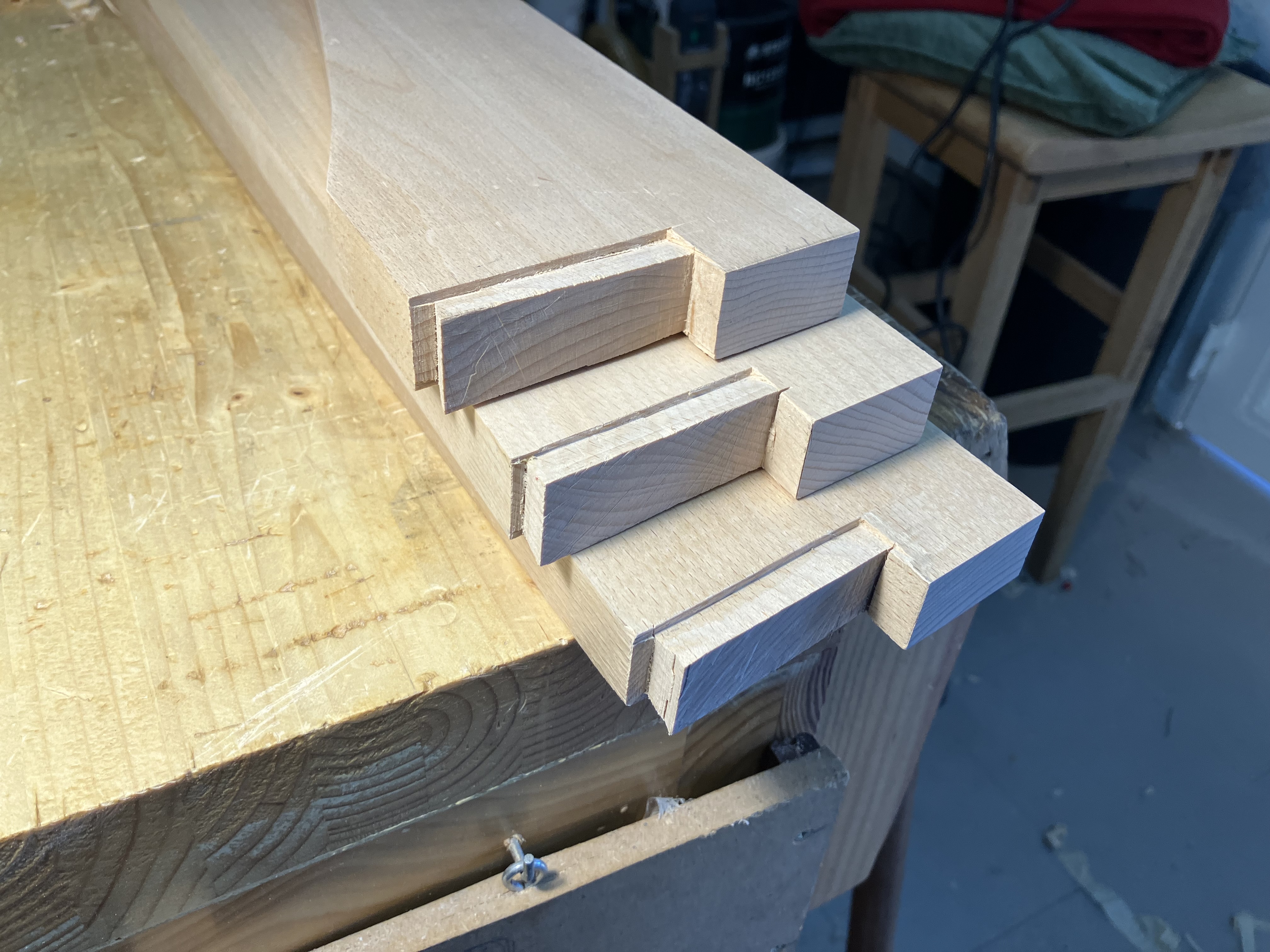

Los ensambles son mixtos, mitad espiga pasante, mitad cola de milano deslizante. Podría haberlos dejado totalmente ocultos haciéndolos sólo con cola de milano deslizante, pero me gustaba el toque que aportaban las testas de las espigas vistas en el asiento.

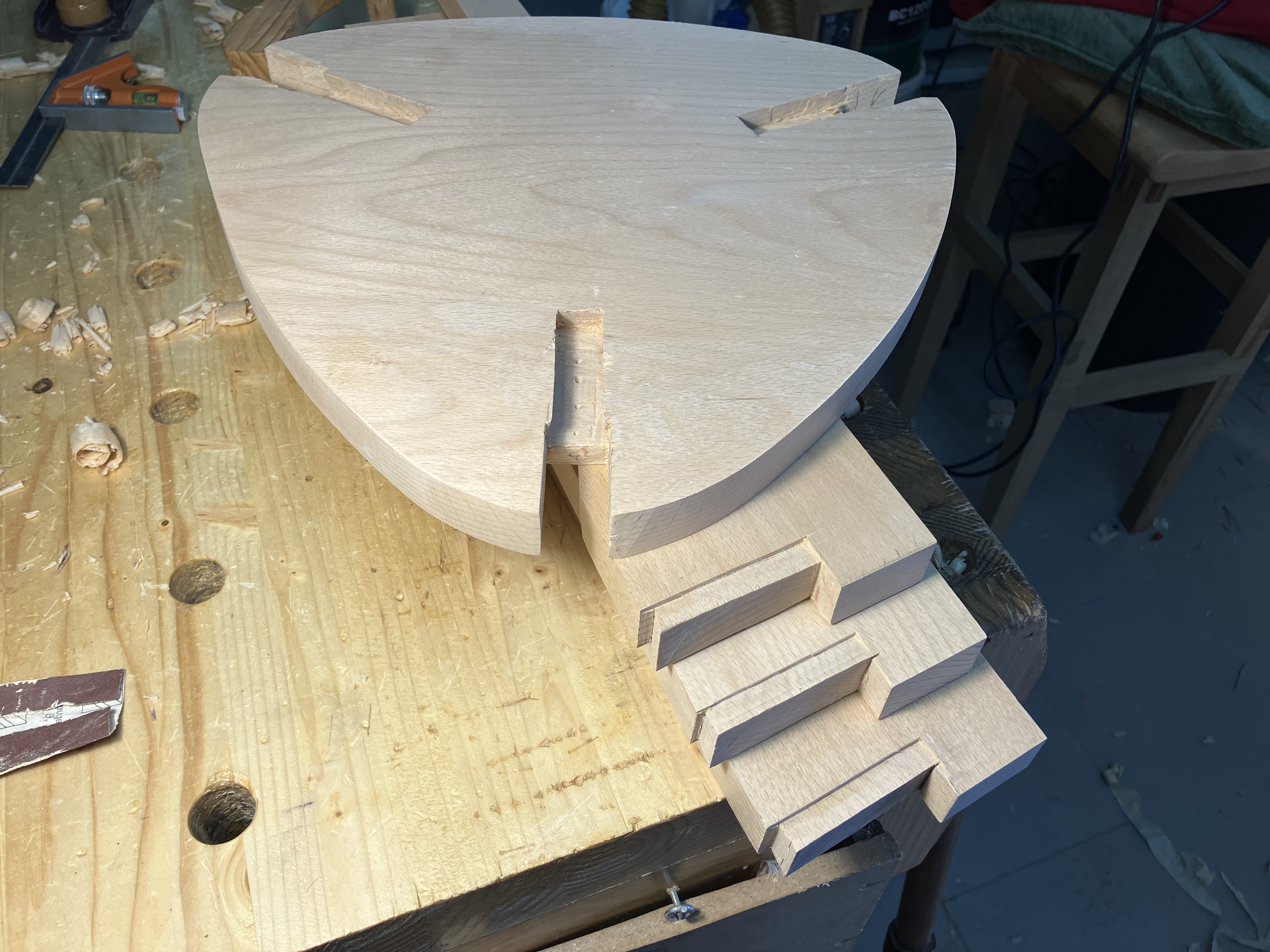

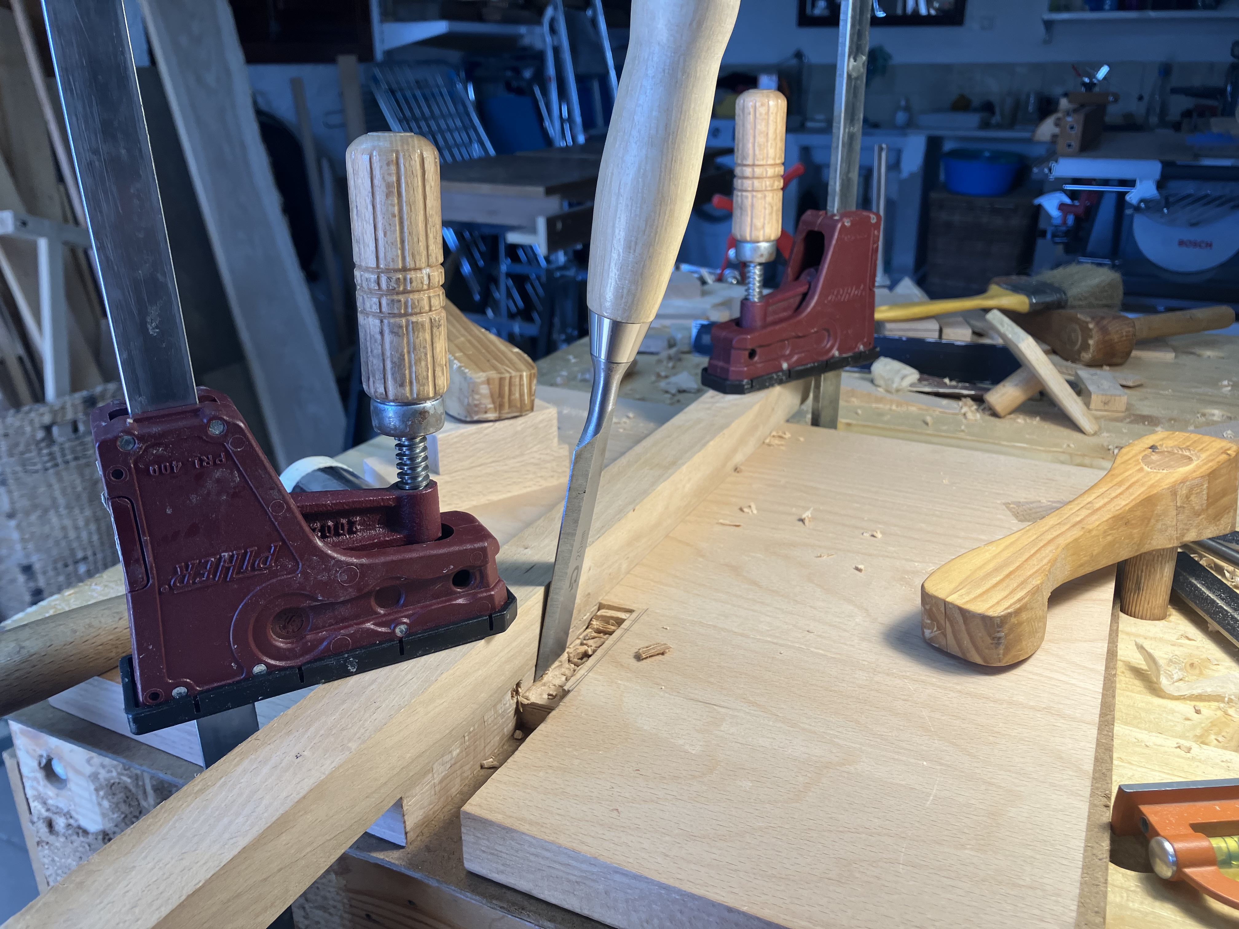

Tuve que partir de una tabla cuadrada y tres tablas rectangulares para poder tener cantos de referencia fiables y marcar los ensambles, para después de realizarlos, cortar las formas curvas con sierra de calar y suavizarlas con argallera.

Parece fácil, pero,
¿No es más fácil con fresa en lugar de formón? Estoy aprendiendo.
Puede que sea más fácil con herramienta eléctrica.
Pero a mí me gusta hacer lo máximo que pueda, a mano.

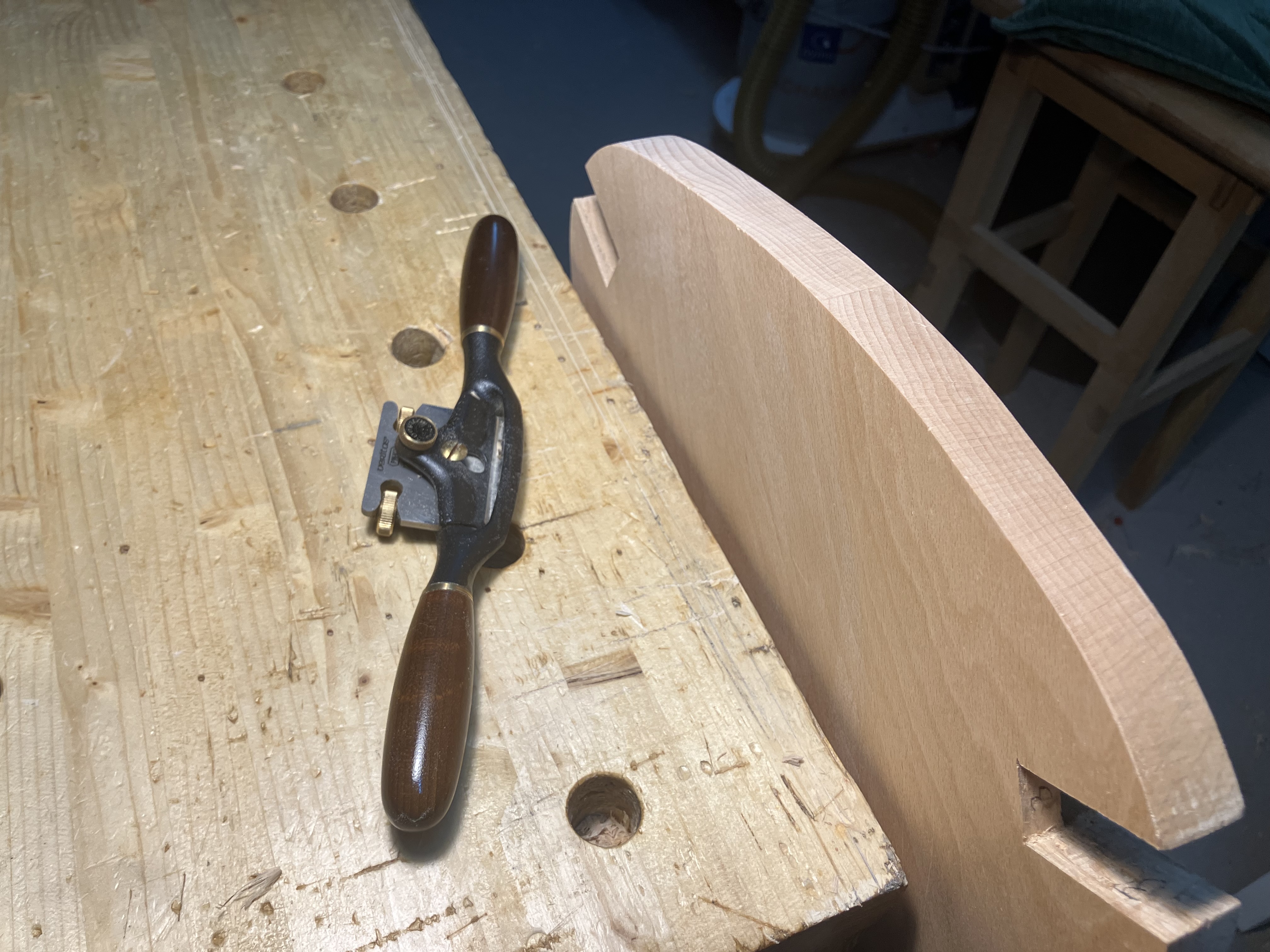

Una pregunta la forma de la tapa…como la has hecho, con router o sierra d cinta?
Gracias.
Con sierra de calar y luego con argallera hasta dejar el trazo liso.
Muy guapo ese taburete @Brico, el diseño es muy bonito y los ensambles se ven consistentes.
