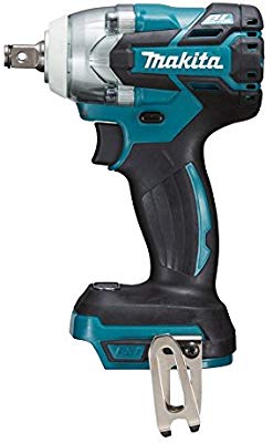

En makita te vendria bien algo asi, con 280nm de par de fuerza, y sin escobillas que da menos problemas:
Con dos baterias de 3 0 4 amperios, perfecto. La de 5 ya pesa demasiado…
