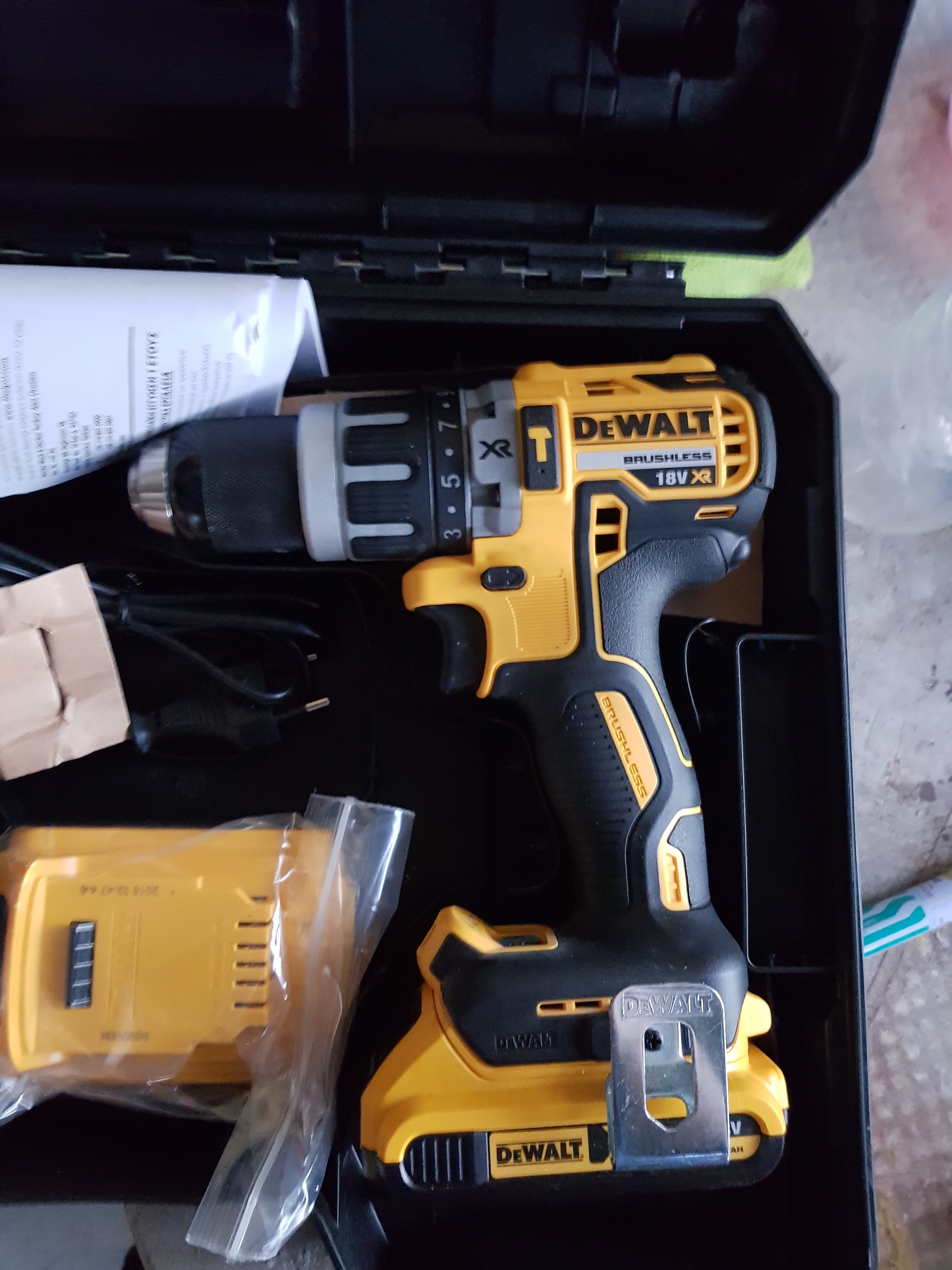

Yo Hilti no he probado pero si Dewalt y te lo recomiendo. Dos baterias y a tirar millas…olvidate de los cables que son un engorro

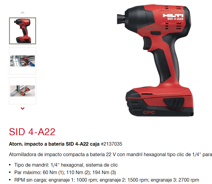

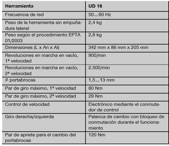

El taladro Hilti que compartió @fsanchez declara un par de apriete máximo/ minimo de 80 / 29 Nm ó 8 / 2,9 Kgm (los Makita no declaran par de apriete) para una potencia de 710 W.

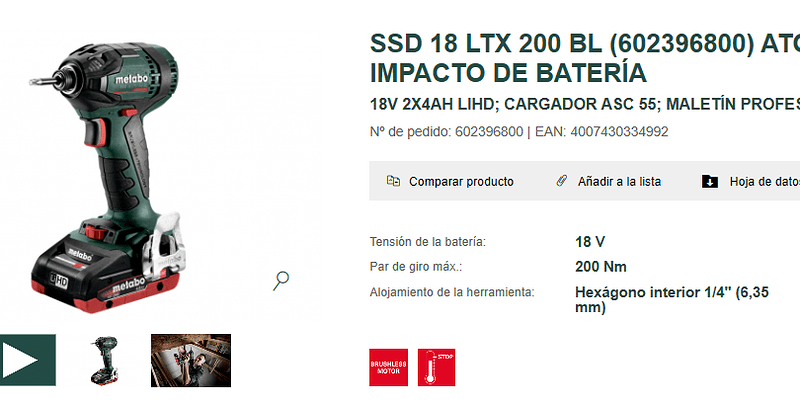

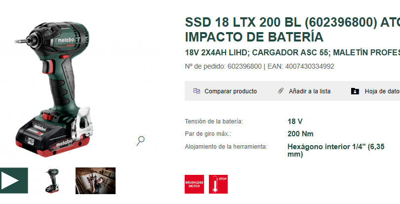

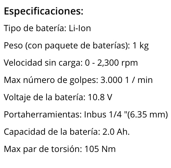

Un atornillador de impacto de baterías de 10,8 V declara entre 100 y 140 Nm, los de 18 V están en rangos entre 160 y 200 Nm. Más del doble que el taladro.
Los taladros más potentes a batería están entre los 110 y 140 Nm

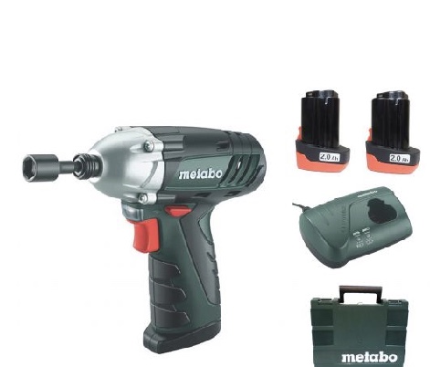

Y los atornilladores de impacto
Si solo necesitas atornillar con la maquina que buscas, en mi opinion y tal como te recomendaron algunos compañeros, miraría un atornillador de impacto aunque fuera a baterías (que por otro lado son los más potentes).

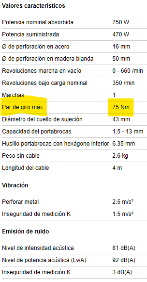

Habiendo hablado del Par de las maquinas que al final va a ser la magnitud física que nos va permitir atornillar, creo que una maquina interesante puede ser la Metabo BE 75 QUICK
Equipo incluido
Además de un alto par, para ser una herramienta con cable, dispone del sistema Quick que permite cambiar el portabrocas por otros accesorios como el multiplicador de par X3 (multiplica por 3 el par de la máquina) o poner un cabezal angular o un portapuntas (aunque al quitar el portabrocas ya tiene inserción hexagonal)
Yo tengo esa y es muy buena.

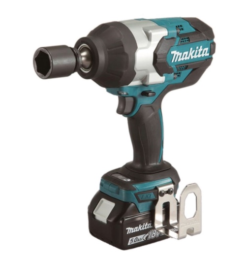

Hazme caso; devuelve esa y llevate la makita de impacto de batería.
Es la dtw1001rtj

Para que te hagas una idea de lo que puede hacer un atornillador de impacto de entre 170 a 200 Nm (el Metabo es una llave de impacto de 400 Nm) en una viga de roble de 150 mm x 150 mm sin agujero piloto atornillando un tonillo M8 x 120 mm. La prueba está en inglés, como casi todo, pero se pueden poner subtítulos en español. Para que pongas en perspectiva la DTW 1001 que te recomendó @Adrian13 son 1000 Nm
