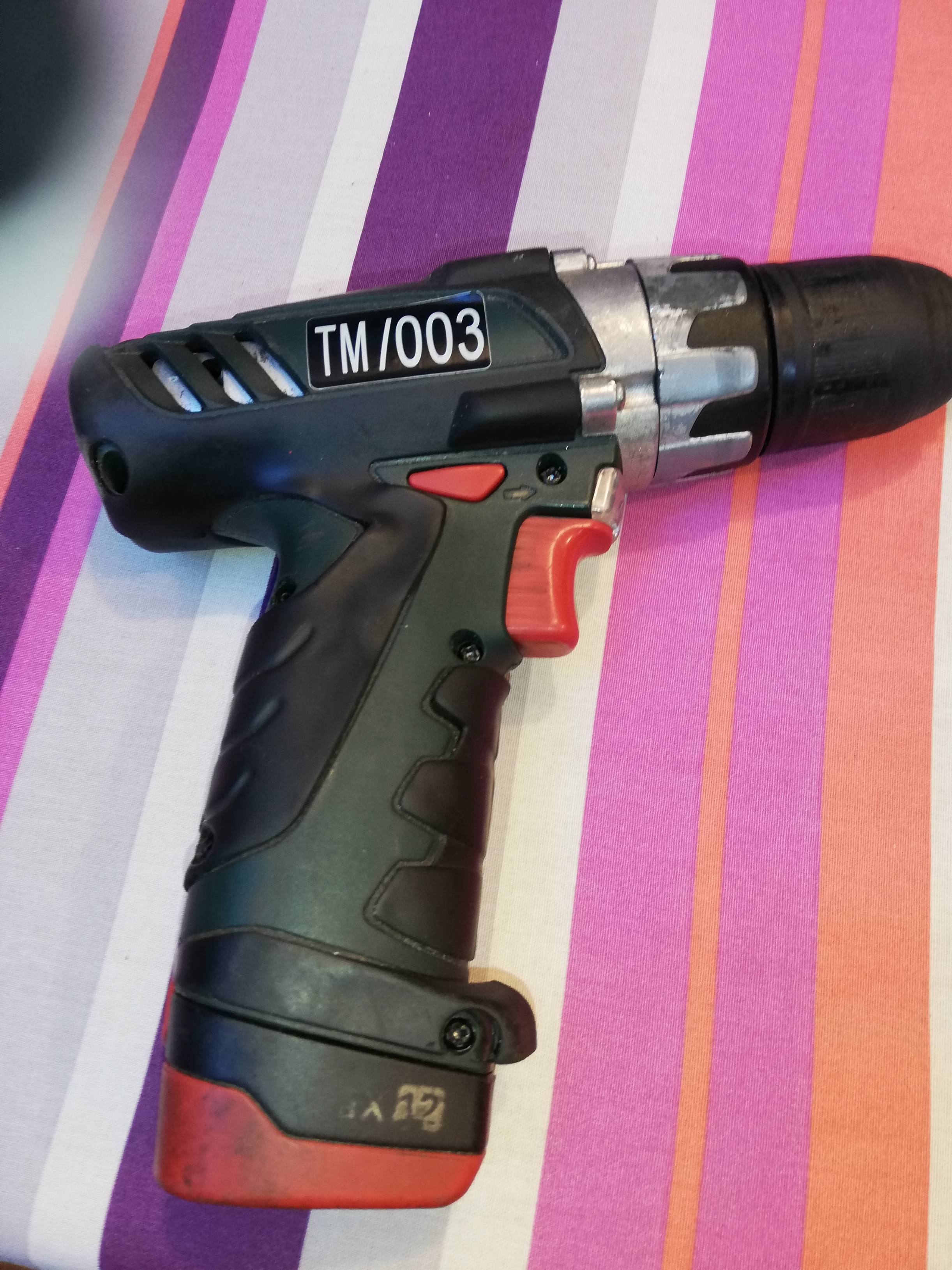

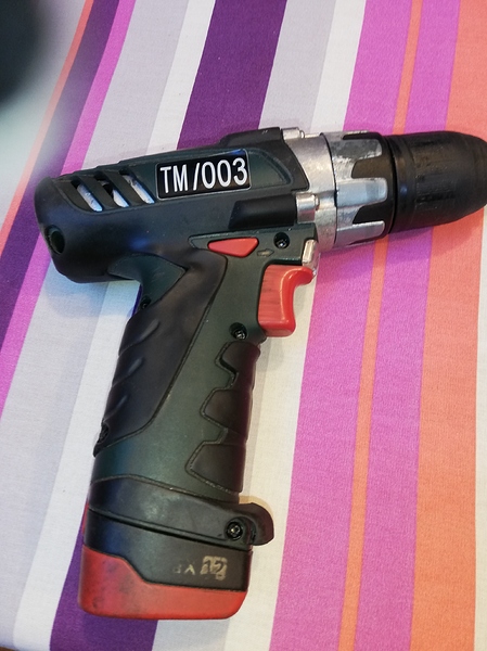

Tengo una atornilladora Metabo que patina el mecanismo interno, eso merecerá la pena arreglar?

Si no es muy antiguo, yo intentaría reparar. No son herramientas baratas.
Tengo una parecida.
La que mas uso.
La batería dentro del mango la hace miy equilibrada,ergonomica…una zapatilla, pero potente.
Ah mi me paso lo de patinar para saltar de una velocidad a otra, y quedar entre las dos.
La desarmé y es una pieza de plástico , la que va de 1 a 2 que esta gastada, me lo pensé y al final la volví a montar y puse una cinta para bloquear el selecionador en 2 y punto.
Seguramente se encuentra en recambios , porque metabo tiene buena fama de SPV, pero por pereza van unos años que funciona asi
