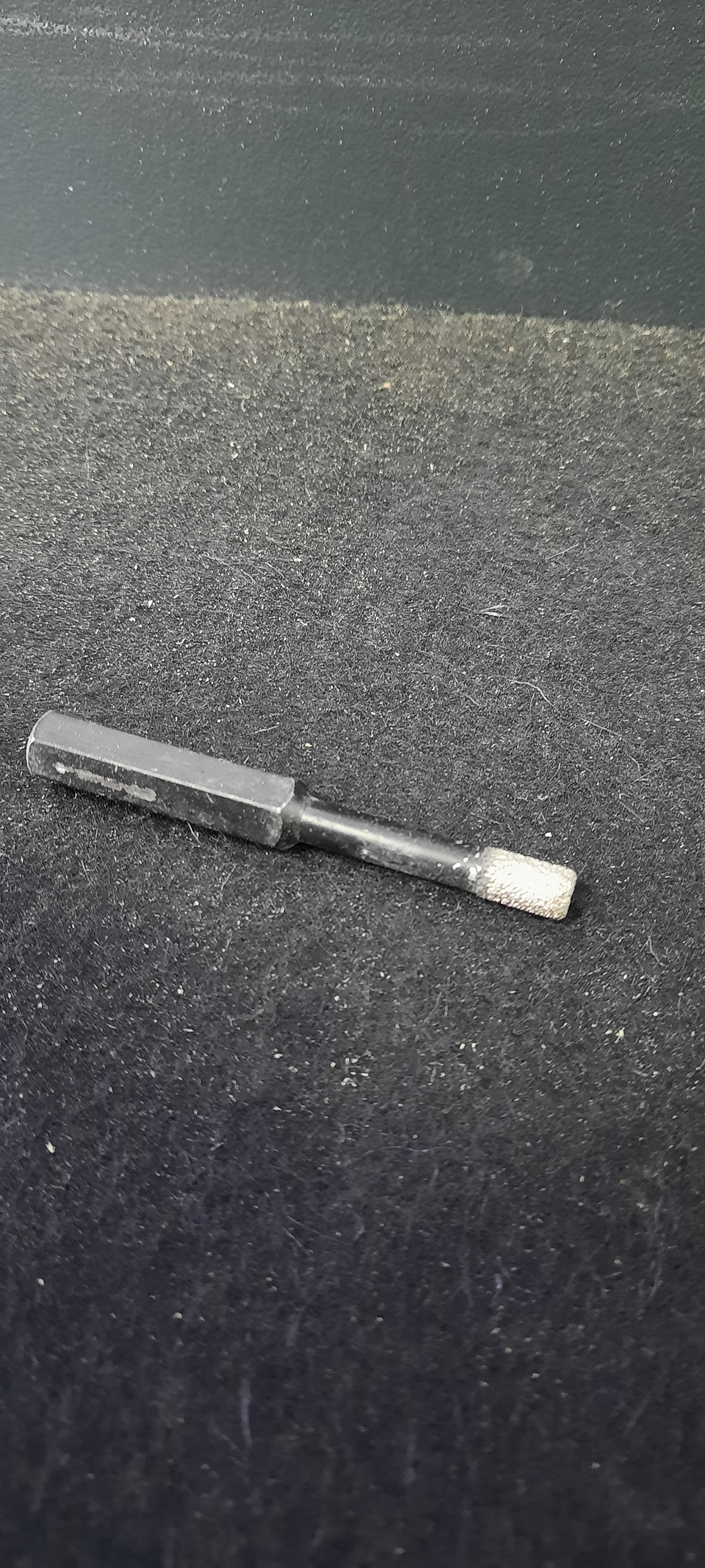

Yo para porcelanico y ceramica uso estás:
Van bien pero duran muy poco, aun refrigerandolas como dice @virutasibz

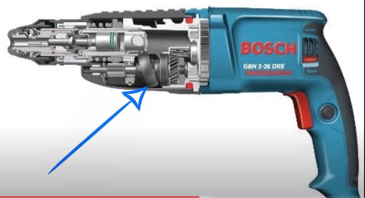

Aquí lo podemos ver por dentro:

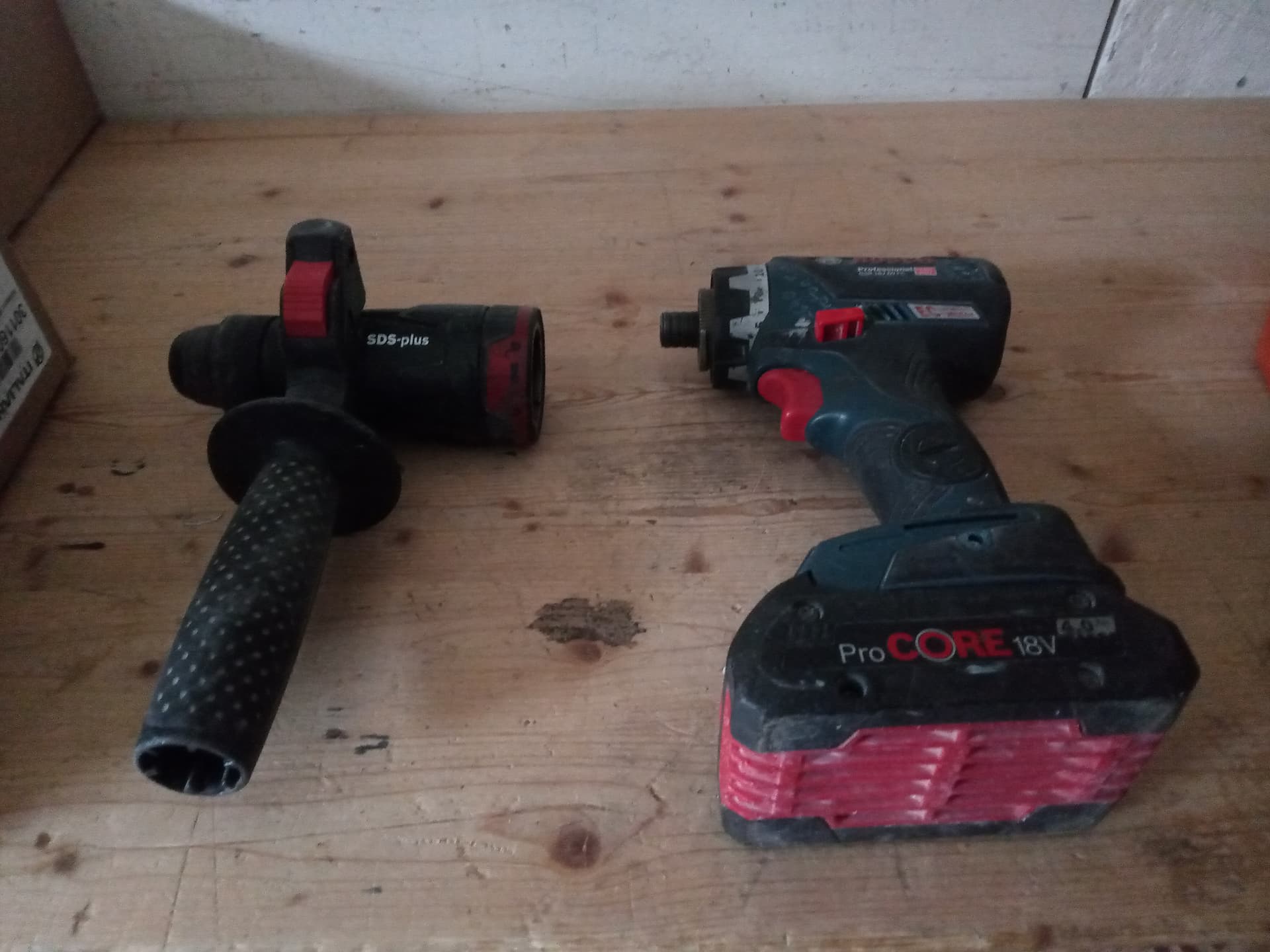

Buenas tardes, este atornillador viene con el sistema sds plus , va bien para hormigón hasta la broca de 6 que es la que suelo utilizar, no he probado con las de más diámetro, yo personalmente tengo un metabo , con sus años, funciona impecable, en su momento era más pequeño y potente que los Hilti y Bosch, también tengo un Whurt , mas grande, y el Festool de bateria
