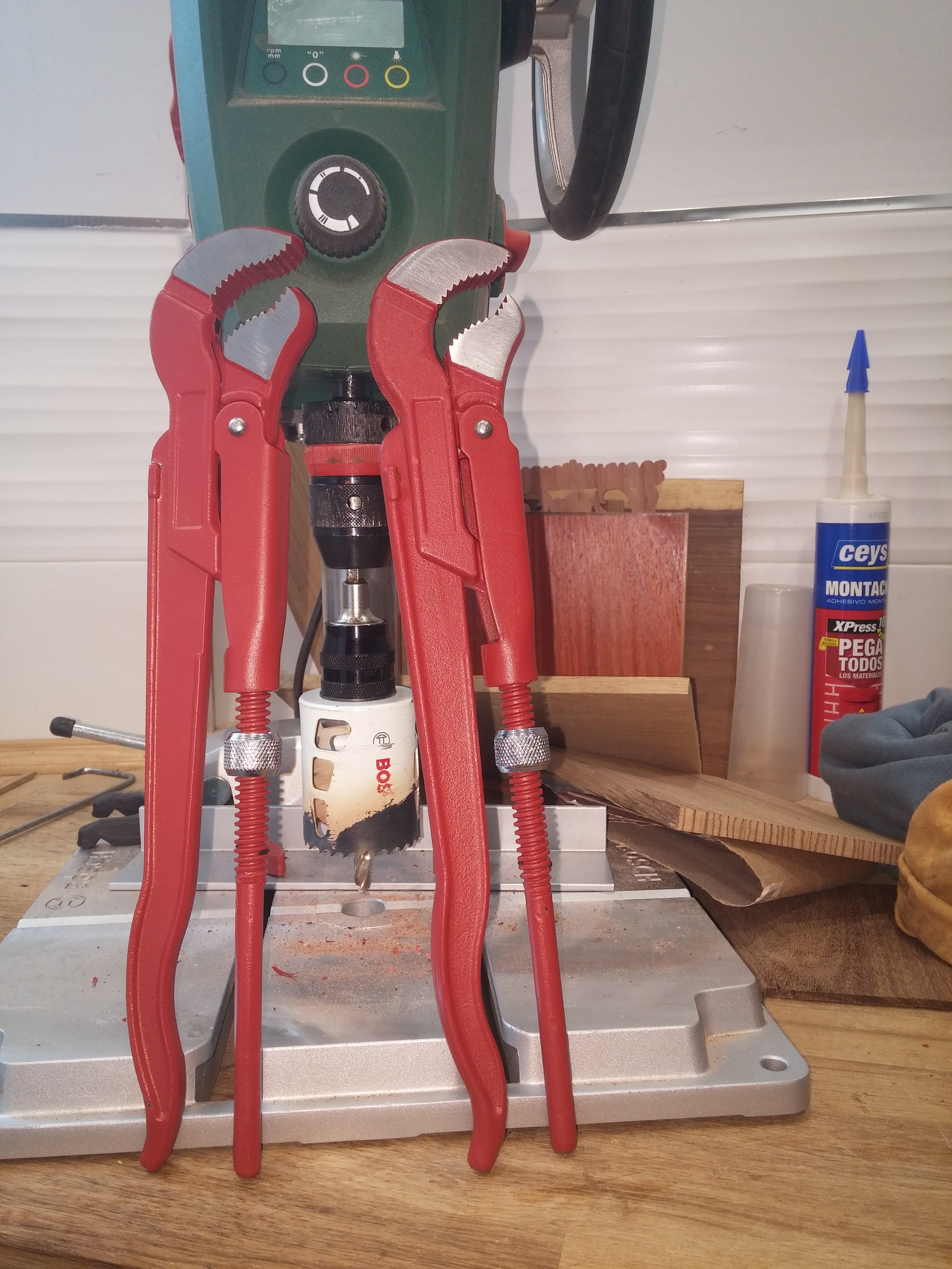

Yo pienso que es la manera mas acertada,con dos mordazas o mordaza y llave grifa no se resiste,lo peligroso son golpes si doblas el eje del taladro.
Sobre todo dos llaves grifas una en cada moleteado del portabrocas.

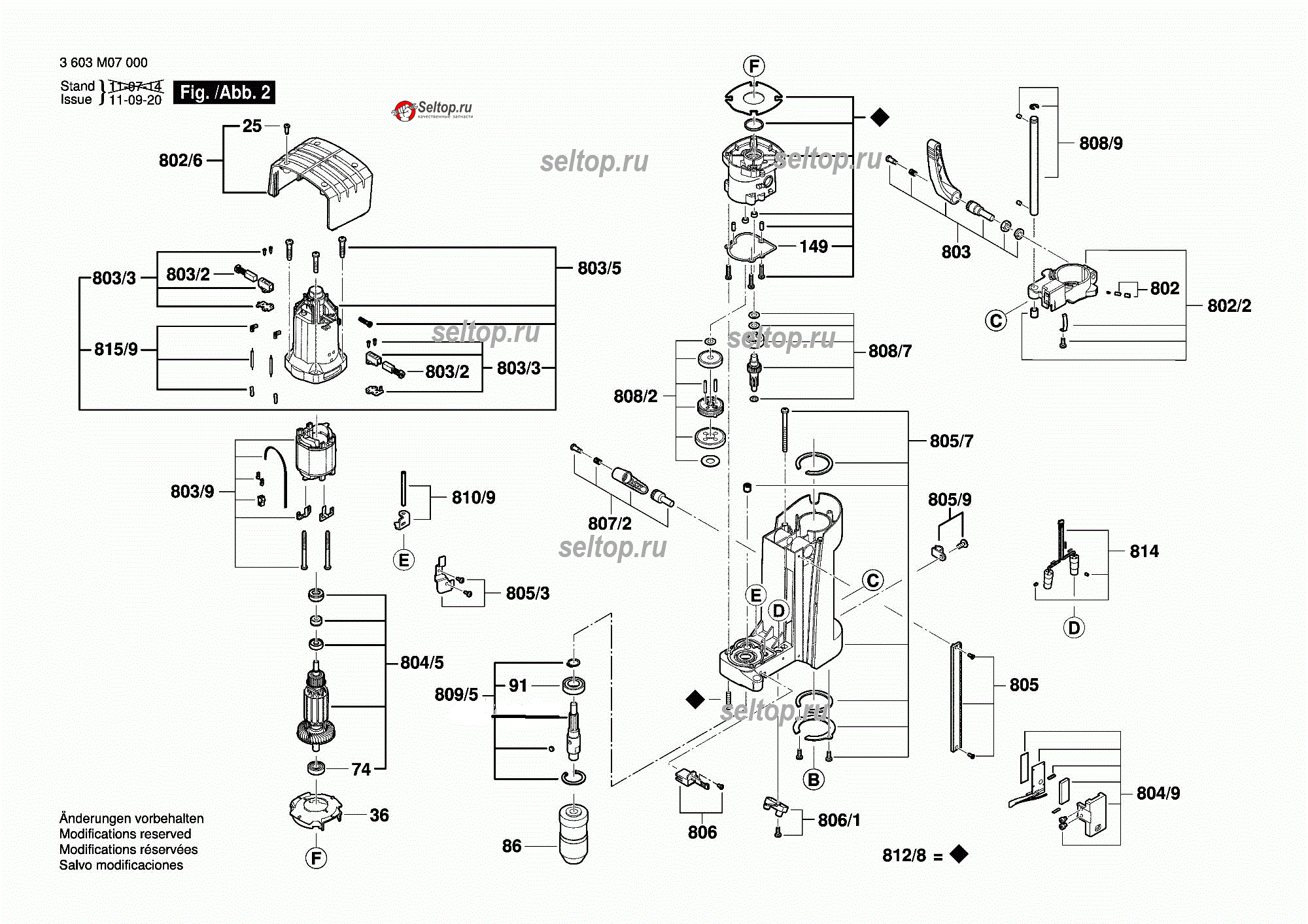

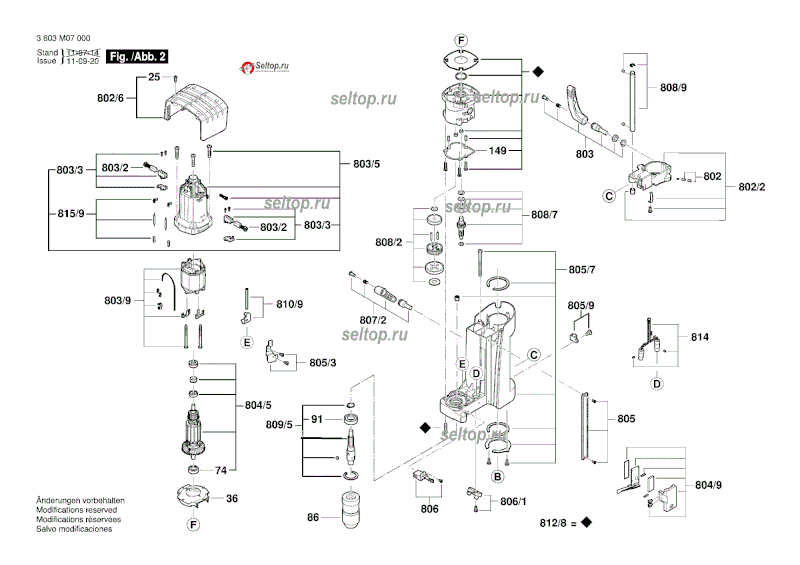

He estado mirando el despiece,claro que los detalles son minimos,no se aprecia como va ensamblado el pòrtabrocas al eje del motor que segun parece es donde pones la llave fija,no lleva tornillo de fijacion o rosca al menos no se aprecia en el dibujo.
Asi que obviando el bloqueo del eje que tu haces yo haria como en el mio que es un taladro antiguo con un portabrocas B16 nuevo de ese tipo (sin llave).
Cojo dos llaves de presion,ya sean modazas o grifa y en vez de bloquear en el eje del motor como tu haces bloqueo en el moleteado superior y el inferior, sin equivocarte el sentido de roscar/desenroscar.

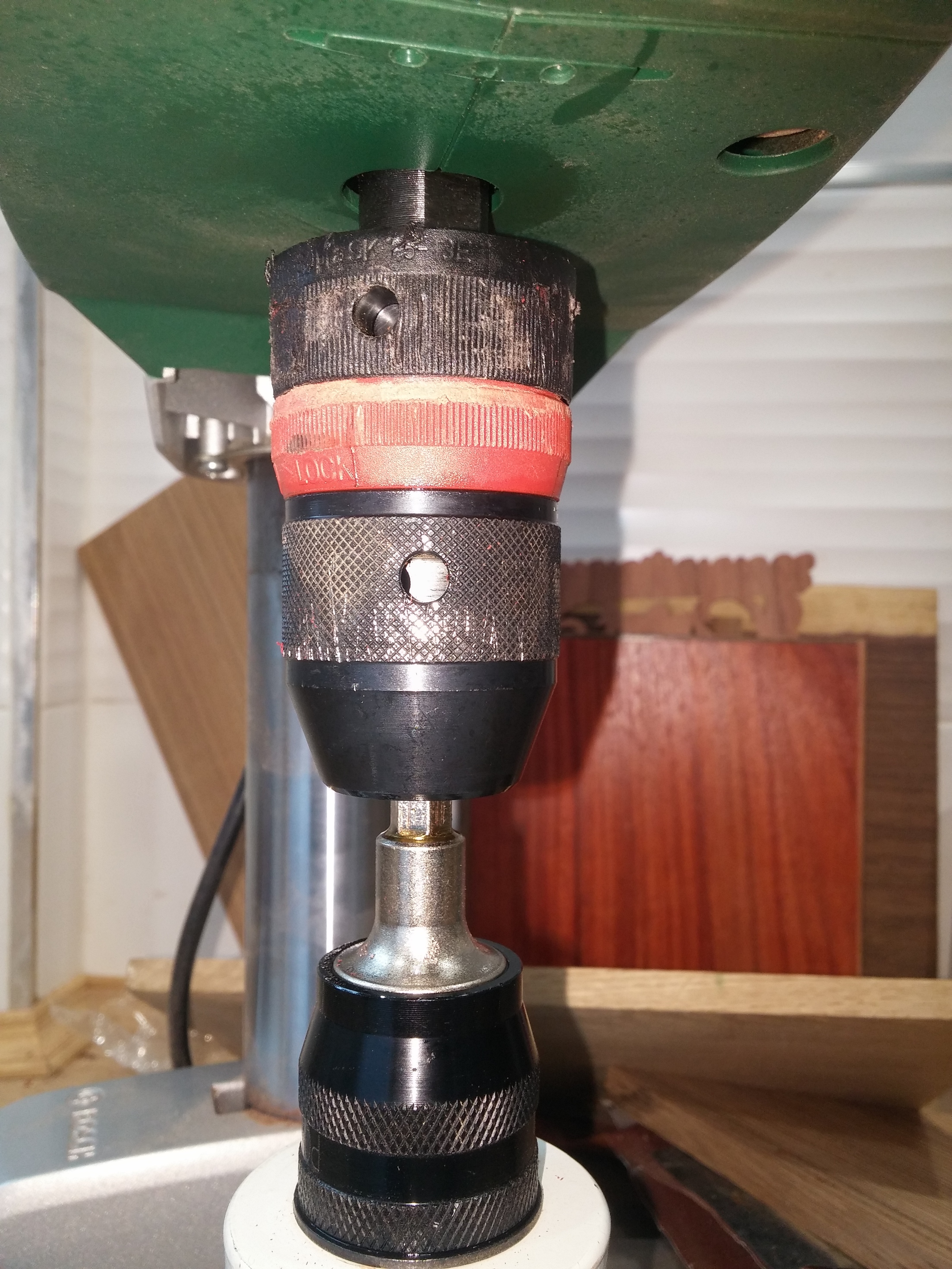

Pues nada, asunto arreglado, la lubricación ha sido, como casi todo en esta vida, la clave…despues del chorrazo de ayer le metí otros dos chutes esta mañana y esta tarde en cuanto a visto a las dos suecas se ha rendido, para el futuro lo que haré es quitar y poner la broca mas a menudo, no hacer 3000 agujeros seguidos…un par de fotos de como va el tema de eje y tal, muchas gracias a todos y espero que no le pase a nadie, pero sino, aquí tiene múltiples opciones.
En primer lugar el mandril, el eje y demás…
