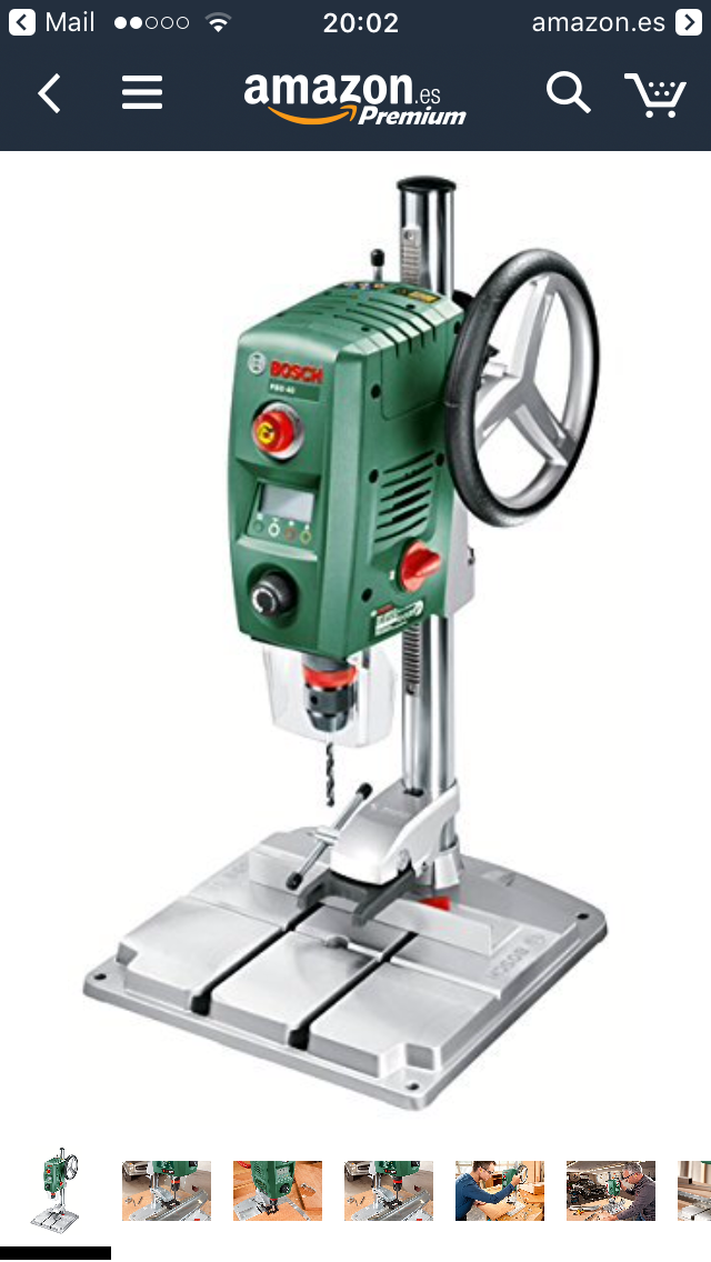

El taladro de gama bricolaje Bosch PBD 40 esta a un precio muy muy bueno en Amazon. 228 euros IVA incluido.
Los problemas de este taladro son ligera holgura en algunas unidades y que no viene con mordaza. Lo bueno es el selector digital de velocidad, las dos velocidades mecánicas, ausencia de correas y que tiene mucha fuerza.
Yo no tenía pensado comprarlo pero ayer Amazon me dio un cheque de 40€ y me ha salido tirado de precio. A la altura de precio de un chinorri de 300watios.
Os contaré que tal viene. En el foro de metal afición lo recomiendan (en su gama de precios) y en mi caso para madera creo que me va a valer. Como dice el buen Mathias Wandel, mejor un taladro de columna malo que ninguno.
Muy buenas, pues si que es un buen taladro. Yo lo tengo y es una buena máquina, regulable en potencia y en velocidades. Lo uso para maquetismo y pequeños trabajos de metalisteria.
Por ponerle alguna pega, que no tiene plato de trabajo que se pueda mover hacia arriba o abajo, a través de cremallera como en los taladros de columna. Tienes que subir y bajar el bloque motor-pínola. Para madera de cierta sección utilizo más el convencional, de correas (Optimun B13).
Creo que si sigo “creciendo” como carpintero aficinado, acabaré teniendo uno de columna con pedestal desde en suelo, y mandril cónico Mk2, para poder intercambiar útiles con el torno. Uno grande de los de Ayerbe creo que le va bien a cualquier aficionado.

Como todos tiene la ligera holgura del portabrocas. Aún así estoy muy contento con el taladro y con el precio. He probado y se comporta muy bien en madera.
Aún con su defecto lo volvería a comprar.

Mira yo tengo el taladro Bosch. Y te comento algunas cosas:
  • Es muy cómodo para muchas tareas.
  • El laser está, funciona… pero realmente no le encuentro mucha utilidad (me parece un poco gruesa la linea).
  • El “sensor” de profundidad es MUY útil (para mi, otro día cuento mis aventuras con las bisagras de cazoleta).
  • El que se desplace por la columna también es cómodo (mas que subir y bajar el plato en uno convencional).
  • Es potente (solo lo he utilizado con madera), los cambios de velocidad muy sencillos y cómodos (olvidarse de poleas y correas, que al final nunca se cambian).
Los “Peros”:
  • No tiene plato, en efecto. El “agarrador” de piezas que tiene es bastante raro… no me arreglo con él porque al hacer palanca para sujetar la pieza, inclina el eje de soporte del taladro respecto a la base en si (pierde verticalidad, lo inclina hacia atrás), lo tengo “apartado”. (será que soy bruto)
  • Al no tener plato, no puedes hacer agujeros que no sean perpendiculares con tanta facilidad, en especial si buscas un ángulo mas o menos preciso (lo que en uno convencional se haría inclinando el plato de soporte adecuadamente).
  • La carrera no se puede comparar con uno de pedestal “Grande”, pero si con uno de sobremesa.
  • Bueno… es mas aluminio que acero… no creo que sea el taladro para un taller de montajes metálicos.
Resumen general:
Muy bien como segundo taladro. Al lado de este tengo una imprecisa “carraca” de taladro convencional (correas etc)… Pero es “malo” y el juego del portabrocas respecto al eje es brutal, hay que olvidarse de hacer agujeros a profundidad conocida, cosa que con el Bosch es muy fácil.
Consejo:
  • Si por “altura” te va a ser suficiente, y no te importa andar con sargentos para sujetar las piezas a algún sitio (entiéndase a la mesa). OK.
  • Siempre será mejor uno de “los otros”… pero uno bueno y cuestan bastante.
    Suerte. (Yo lo pagué bastante mas en Leroy…)

Pocas, solo dos ya comentadas.
Juego lateral en el portabrocas, esto es debido a que el eje tras la reductora lleva UN SOLO RODAMIENTO y no dos como debería.
El sistema de fijación de piezas si lo aprietas mucho te va a inclinar el eje del taladro hacia atrás. Por algún motivo esto no ocurre igual de grave en todos los modelos ya que yo en uno del Leroy era súper acusado y en cambio en el mío casi no pasa, solo si lo fuerzo a saco. Para madera no es tan grave.
El tema es pensar en calidad vs precio; por 200 euros sigo pensando que no hay nada mejor. Tiene mucha fuerza, la guía profundidad es la repera.
Ves los de columna chinos del Leroy y eso sí que son juegos y plásticos jarnosos
