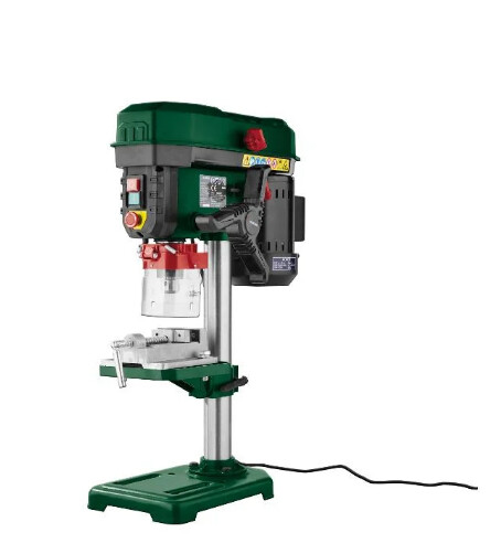

Taladro de banco Parkside que les parece?
Este viernes 17 de julo 2026 traen nuevamente hasta las tiendas físicas un taladro de banco ( 400W )…que les parece? 89,99 euros… >>> 90 incluye la morcita
En la pagina de Parkside no indica claramente hasta que diámetro de broca puede sostener el mandril… aparentemente es hasta 10 mm no 13…
Para mas calidad hay que gastarse mas de 200 y de la calidad de esas también dudo…hoy es casi todo chino … y esta Pseudo alemana.
Punto a favor.. tengo muchas herramientas Parkside y segun costo beneficio van muy bien. No asi algunos insumos como Brocas y herramientas de corte.
el modelo es este:

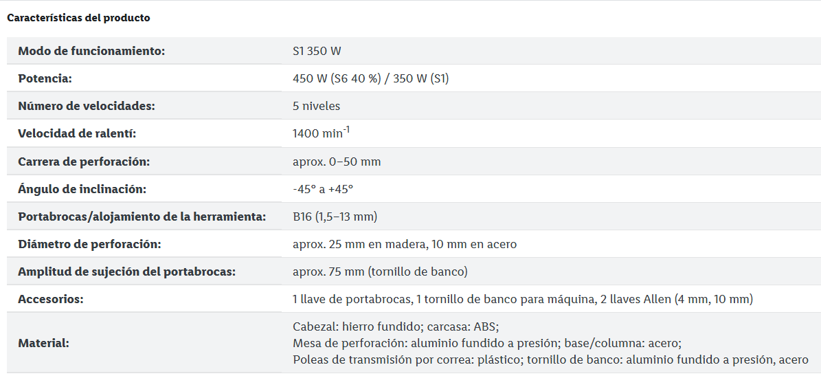

Encontre las especificaciones del mandril va desde 1,5 mm a 13 mm y corrijo el motor es de 450 W

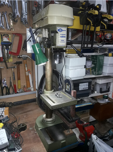

Otro dato curioso es su peso de solo 10 Kg… Yo tengo un taladro de canco de mas o menos el mismo tamaño y seguro debe pesar unos 20 Kg es 100% de fundicion. Lo hacia artesanalmente hace muchos años un jubilado.. tiene miles de horas de uso y ciento de miles de agujeros además de varios cambios de rodamientos.. una maravilla pero por su peso no lo puedo traer a españa… no se .. me duele desprenderme de el

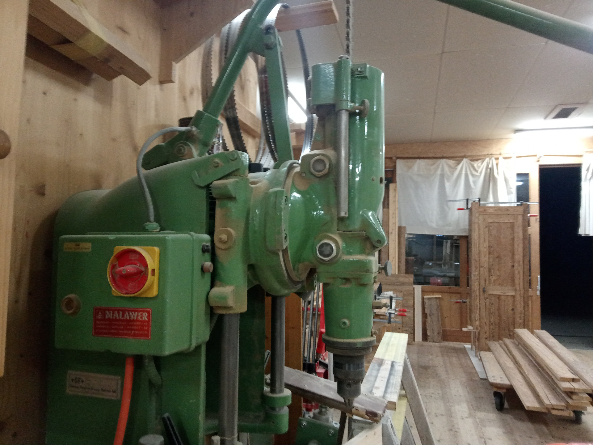

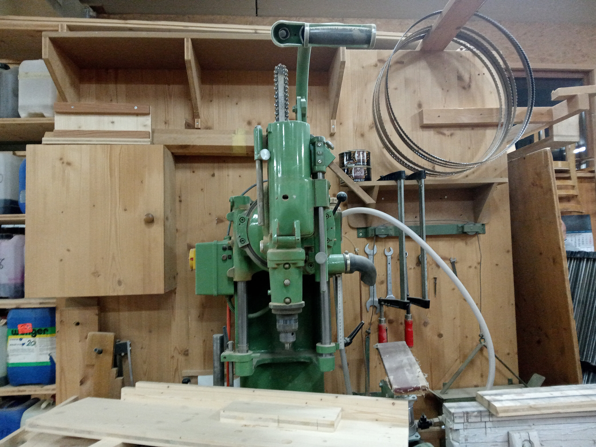

Hola, en el taller donde trabajo aún conservan este taladro, con varias medidas de brocas , si me acuerdo mañana subo una foto mejor

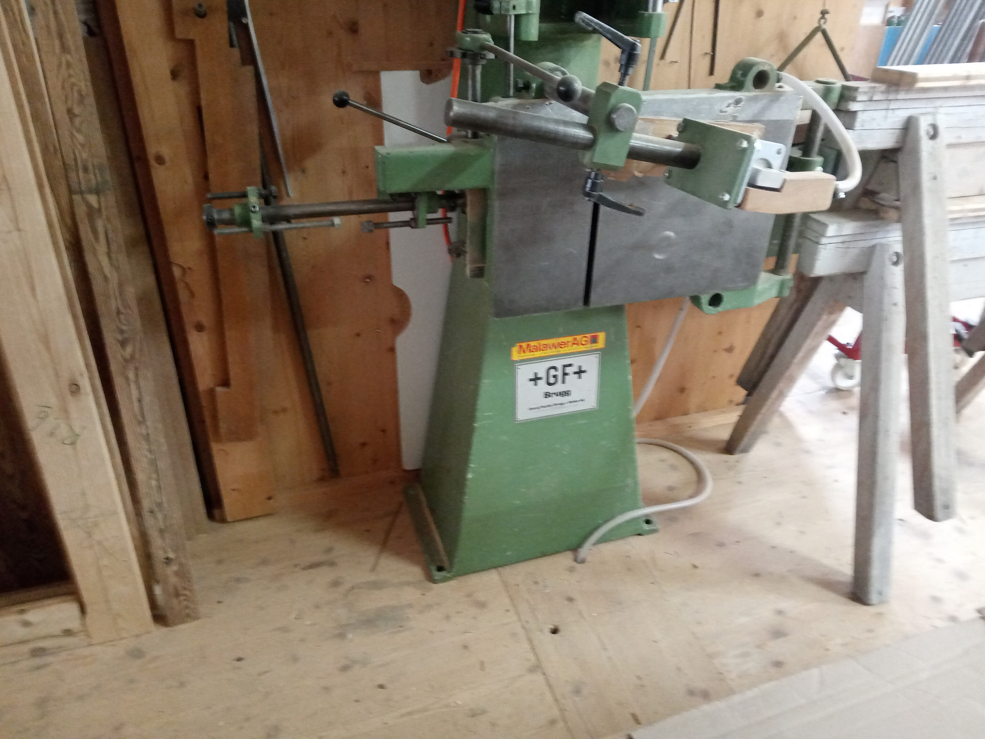

Hace un par de años que esta máquina se llevó al almacén, no se usaba aunque funciona bien, es taladro y escopleadora de cadena
Uff Pedazo de maquinas… lo mio es a nivel aficionado…

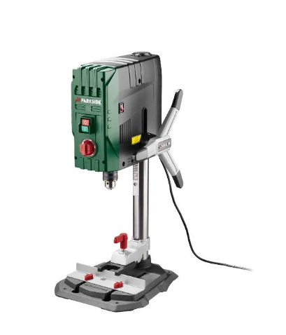

Acabo de ver este otro modelo en la Pagina de Lidil… que les parece?
a mi me parece mas bien de juguete aunque tiene mandril de hasta 13 mm
Algo que me incomoda es que no tiene la clásica mesa tomada a la columna… por lo visto sube o baja todo el cabezal de la maquina y lógicamente tampoco trare la tipica Morsa para sujetar las piezas.
Precio 94,99 = 95 euros..

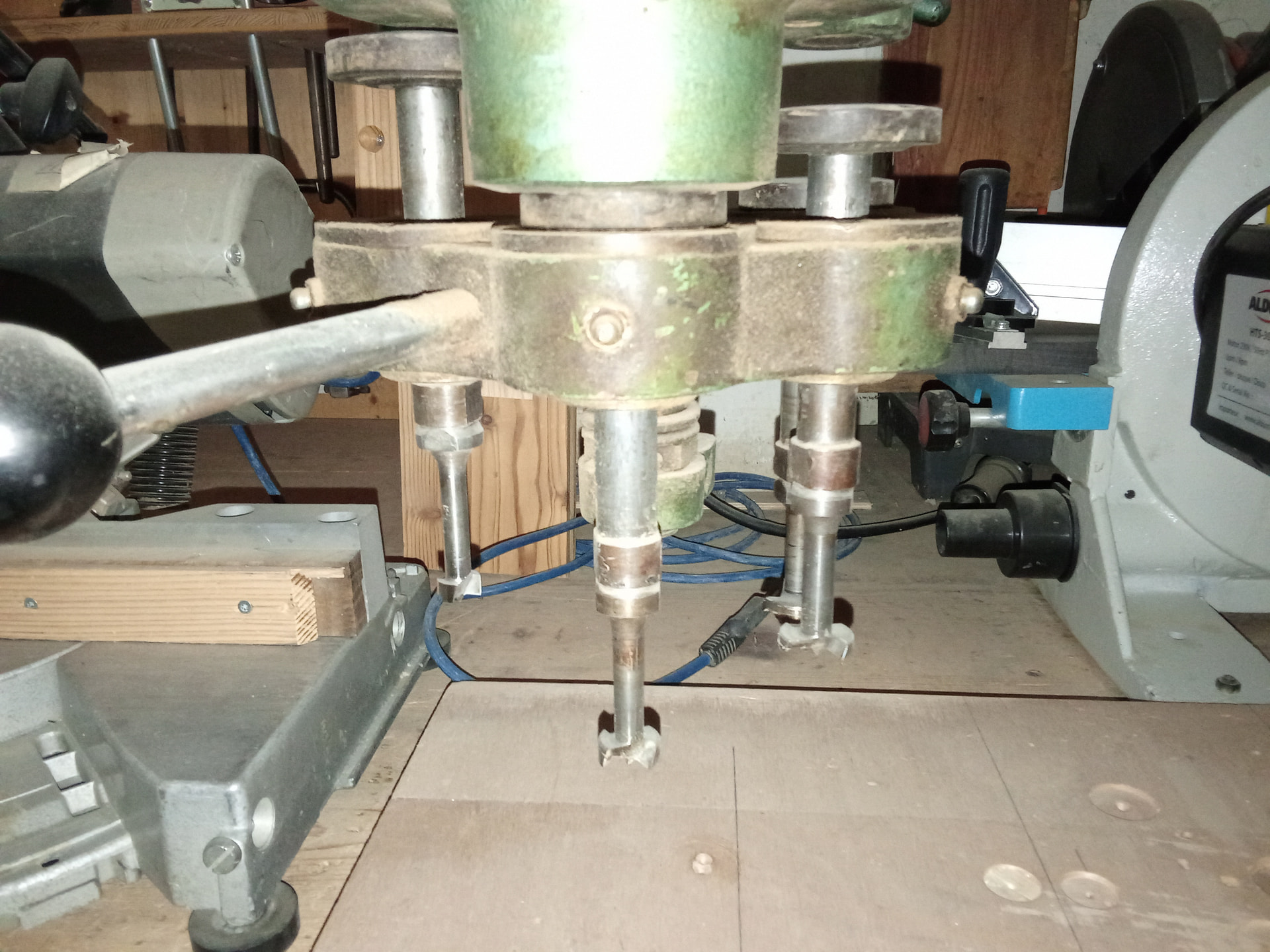

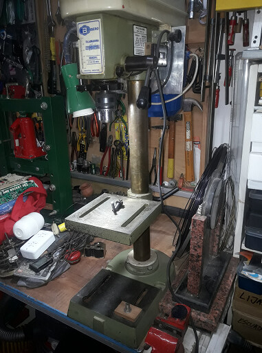

Este es uno de los que tenia en Buenos Aires y que vendi.. del otro que comente creo no tener las fotos…
Son dos cosas distintas.
El de la foto debe de pesar un kilo si lo pesa. Lo uso con cualquier taladro en obra , para poner cazoletas de 35 mm por ejemplo.
El de columna, no tengo foto, es,algo parecido al que tienes en Buenos aires, fundicion, acero, poleas, nada,de electrónica, velocidad con poleas, tope de profundidad milimetrico con tornillo de paso de 1 mm.
