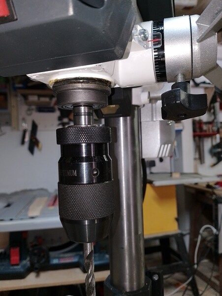

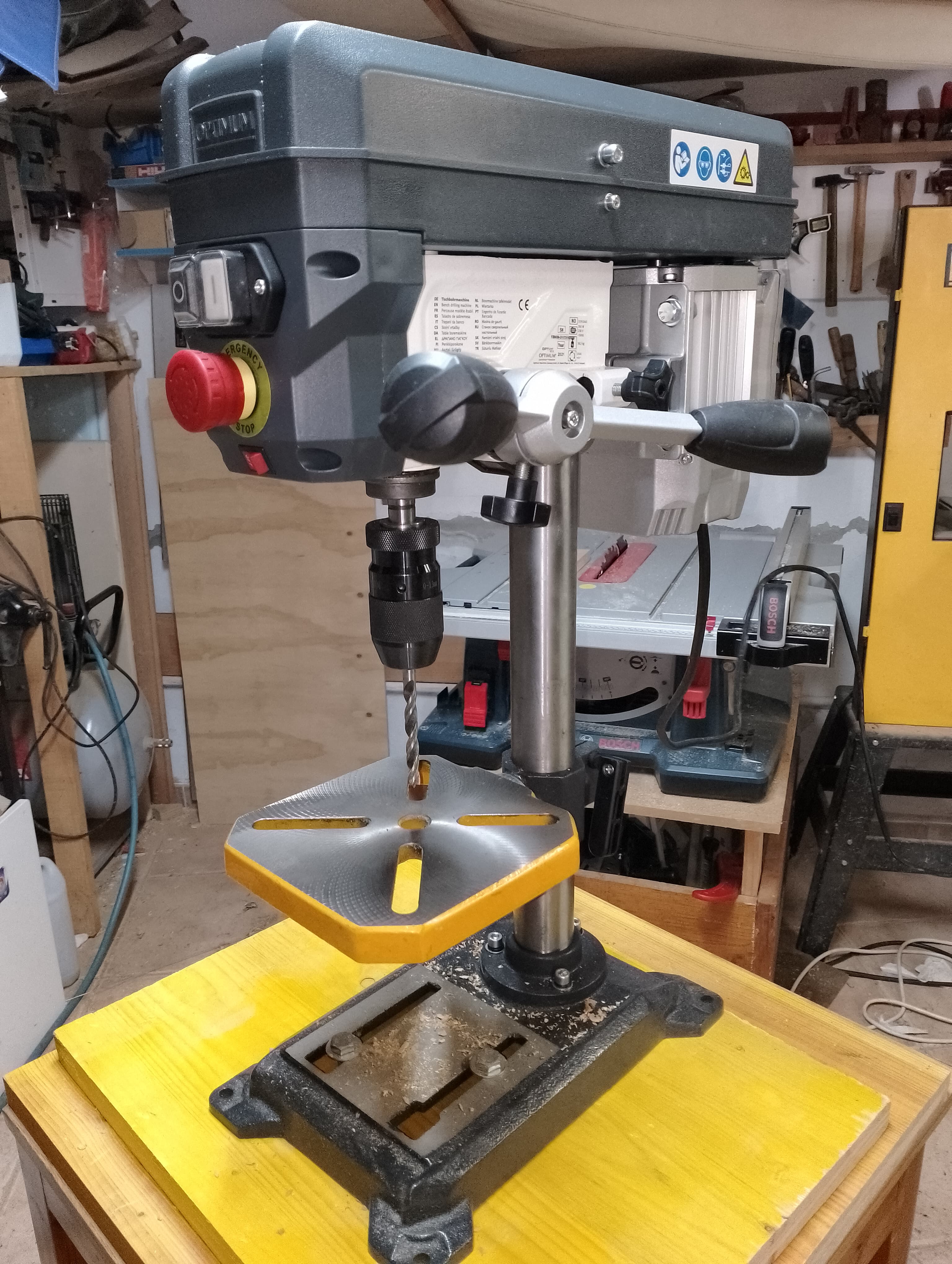

Al final he comprado el optimun dq14 el más barato, va justo de todo , pequeño 700 revoluciones lo más bajo, buscaba calidad y he probado, se ve bien, para lo que yo pretendo ahora por 274 € me conformo,
