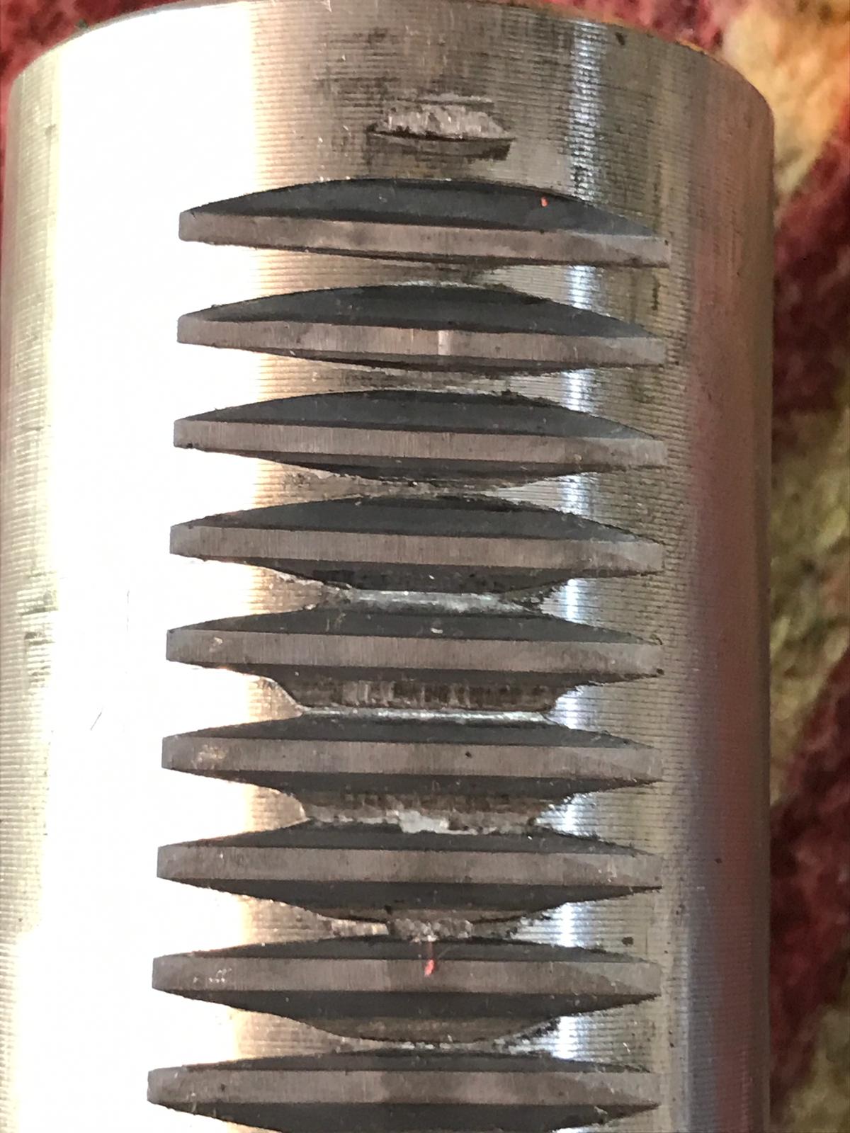

Tengo un taladro de columna del lidl que ayer sufrió de mas haciendo un agujero en un taco de nogal.

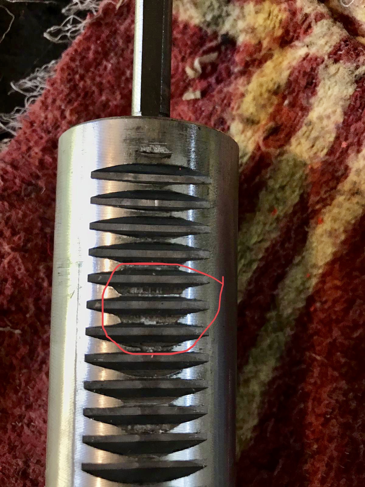

Tenía un par de engranajes de la camisa medio gastados de hacer el bestia y ayer me los he cargado completamente. La verdad es que el material es una autentica mierda. Algo parecido a calamina o aluminio bastante blando.
Ha quedado así. Irreparable.
Tiene menos de tres años pero no encuentro el ticket así que me toca buscar solución. En Lidl por supuesto no quieren oir nada de piezas de repuesto y paso de mandarlo a reparar. Cuesta 79€ nuevo por lo que el presupuesto para arreglarlo no pasa por hacer la pieza en un tornero.

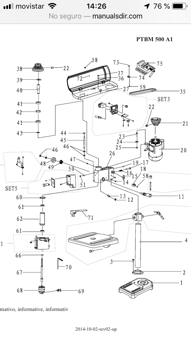

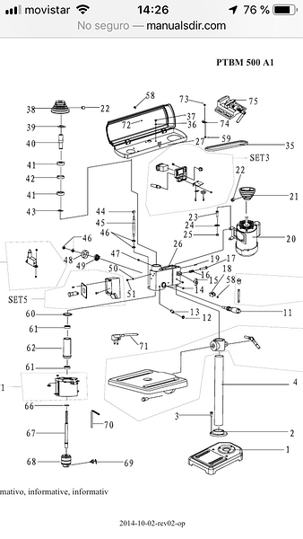

Algunos repuestos si que se encuentran en internet. Concretamente esta no soy capaz de localizarla, principalmente porque no se muy bien cono se llama en ingles, frances o alemán. Es la número 62 de este manual.
