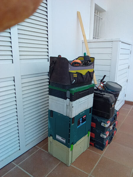

Ahora mismo para hacer cualquier cosa en una obra tengo que hacer un despliegue de maquinaria y maletas que casi me tiro más tiempo acarreando desde el furgón que haciendo el trabajo
He venido a hacer 4 cositas y hay que traer de todo.

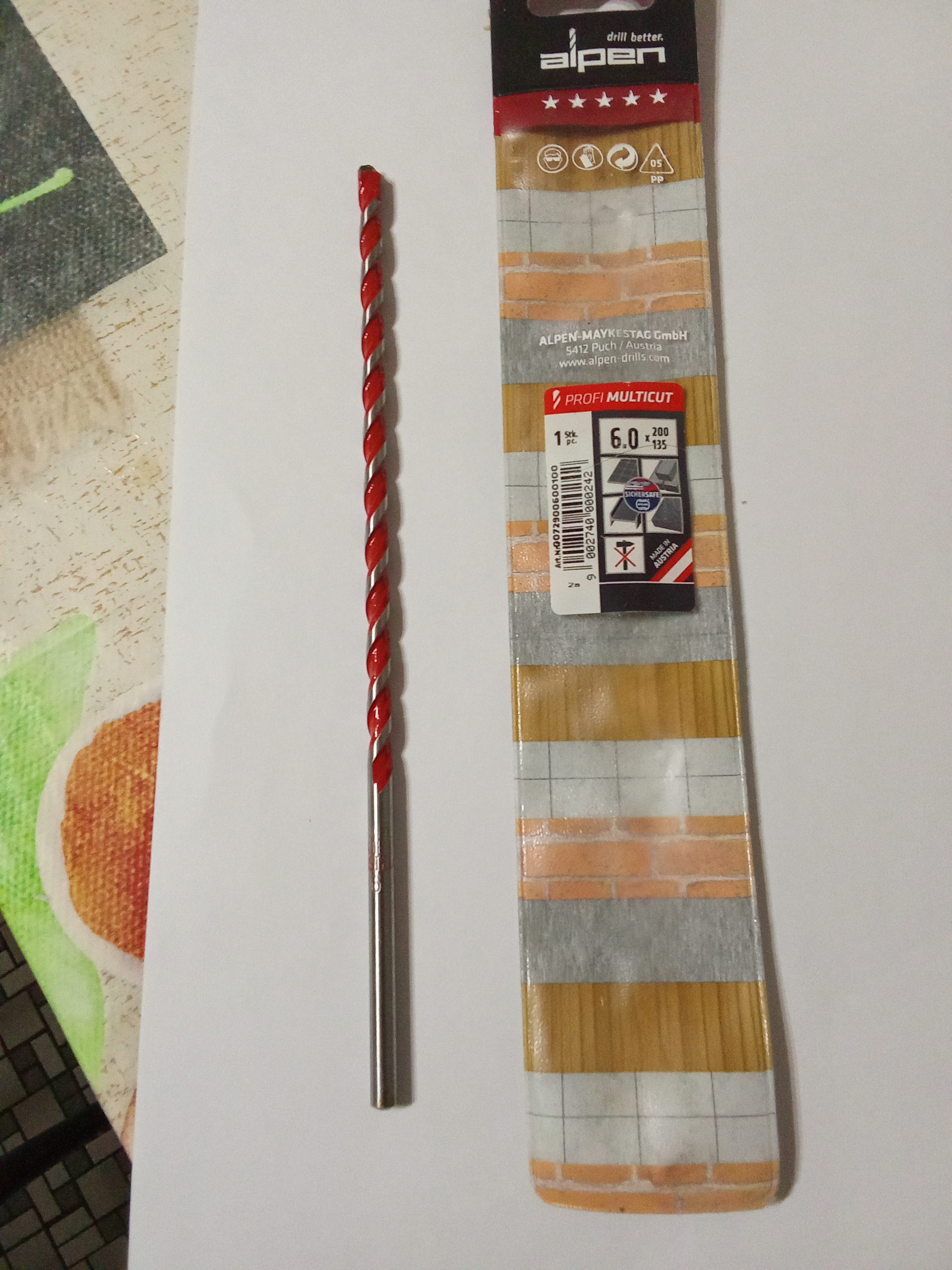

Estas son las que uso yo, y con un simple taladro del lidl de 12v hace agujeros perfectos en ladrillo y bloque cerámico sin romper las paredes interiores.(Sin Percusión)
Milwaukee 4932471183 Brocas para Hormigón Premium Vástago de 3 Caras, 8mm Diámetro, 150mm Largo : Amazon.es: Bricolaje y herramientas

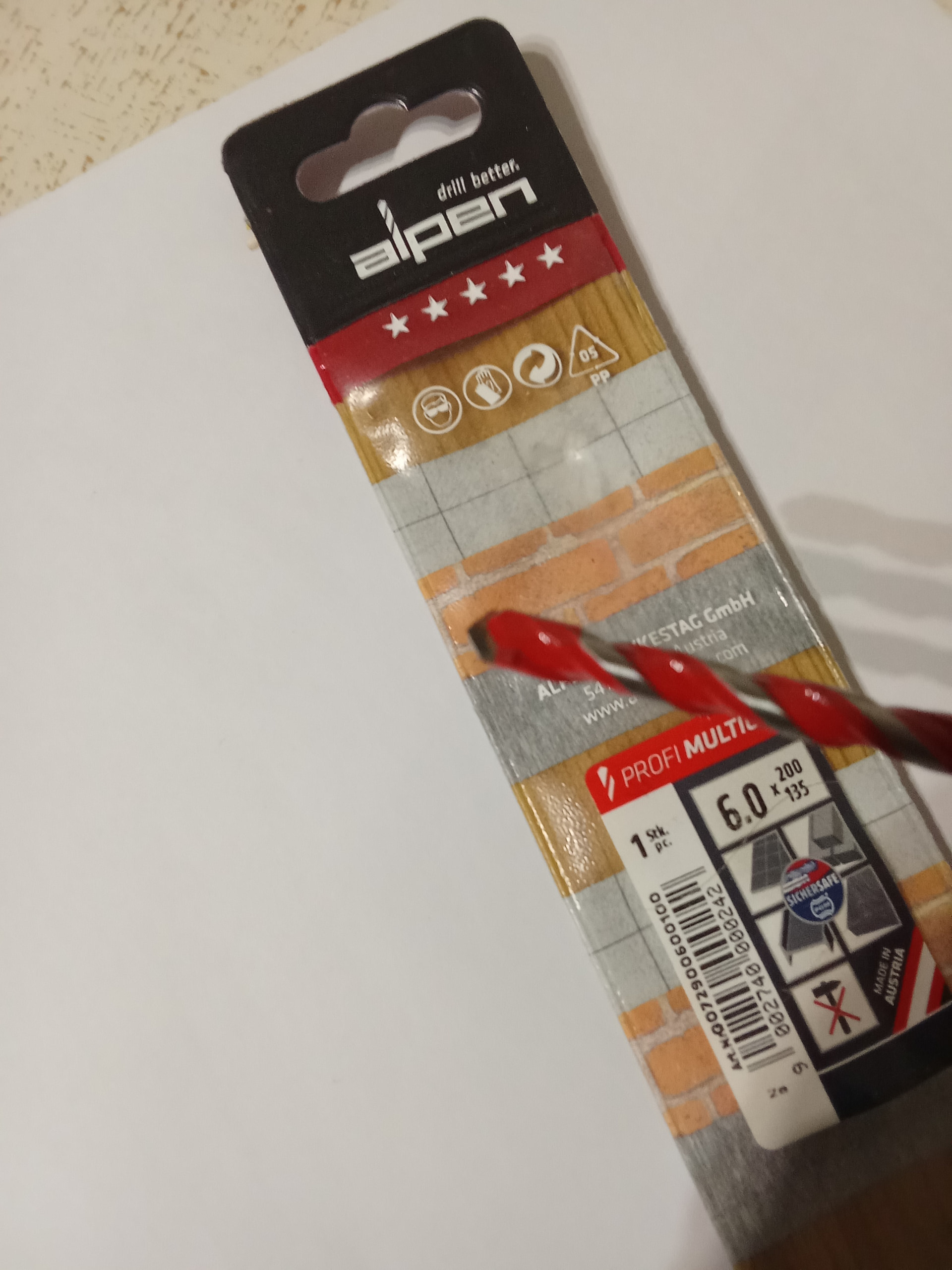

Buenas tardes,
una broca de las que utilizo para ladrillo y azulejos, sin percutor , nuevas van bien también en madera ,
Y comparándola con una broca de pared de toda la vida que diferencia encontráis??
Taladra muy bien con un atornillador de batería, es más rápido que una broca de widia normal, el azulejo normal, no el porcelánico, lo agujerea fácilmente, si coloco rastreles con tornillo de 6,5 en hormigón, me sirve para taladrar la madera fácilmente también
