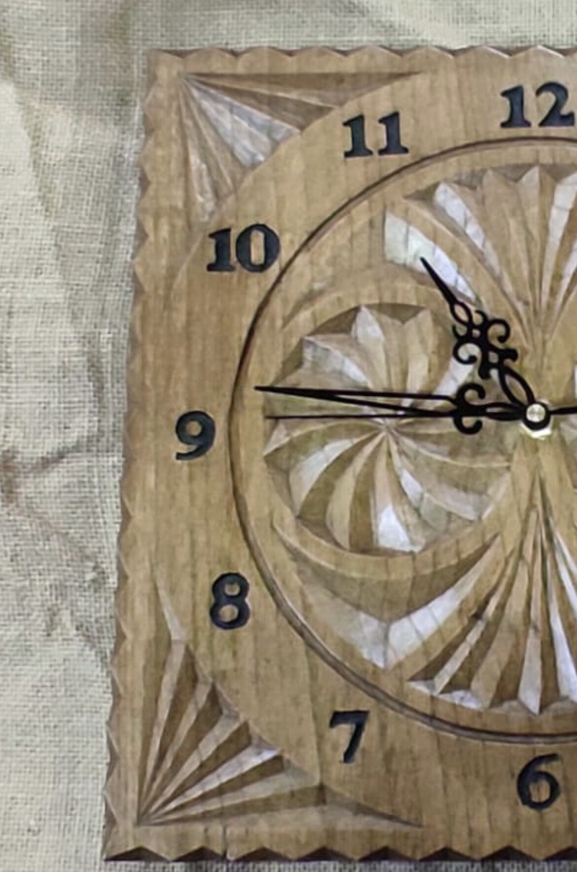

Tallado de numeros en pino
Caguentodo!!.. y esa chulada??
@Jocomi para tallar esos relojes 3 gubias y un formón. Y los números, que es a lo que yo me refería, pues con solo una gubia pequeña te salen!

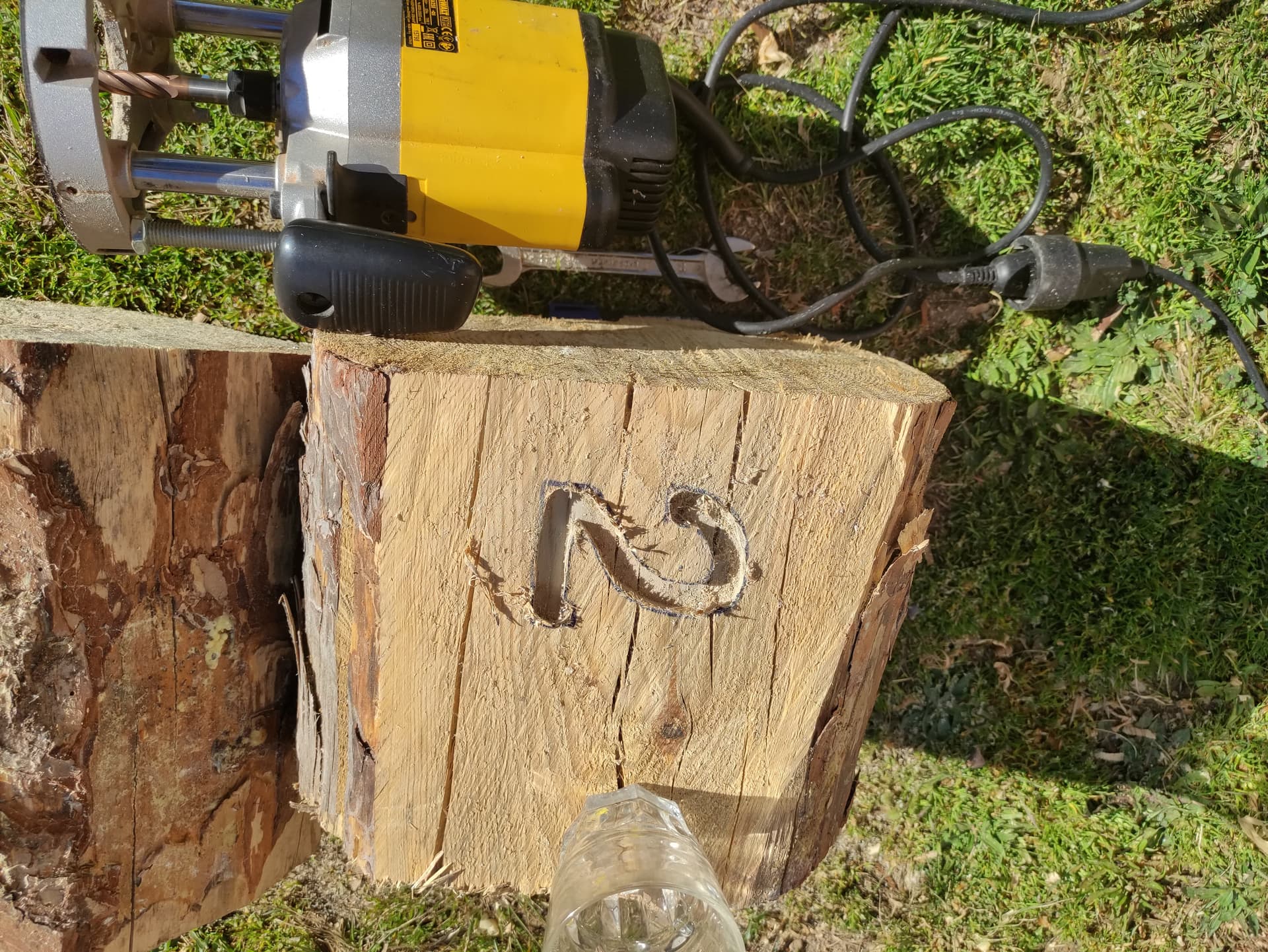

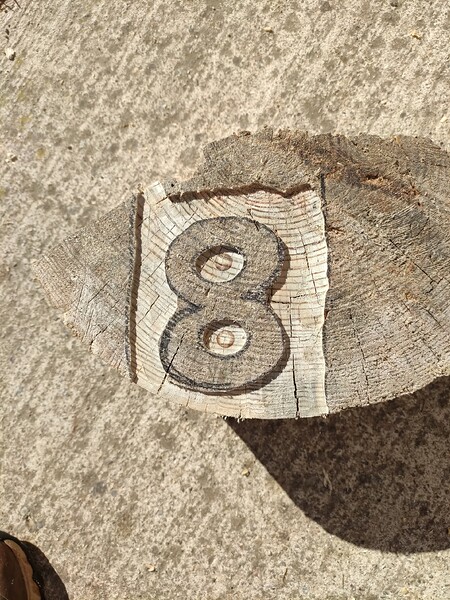

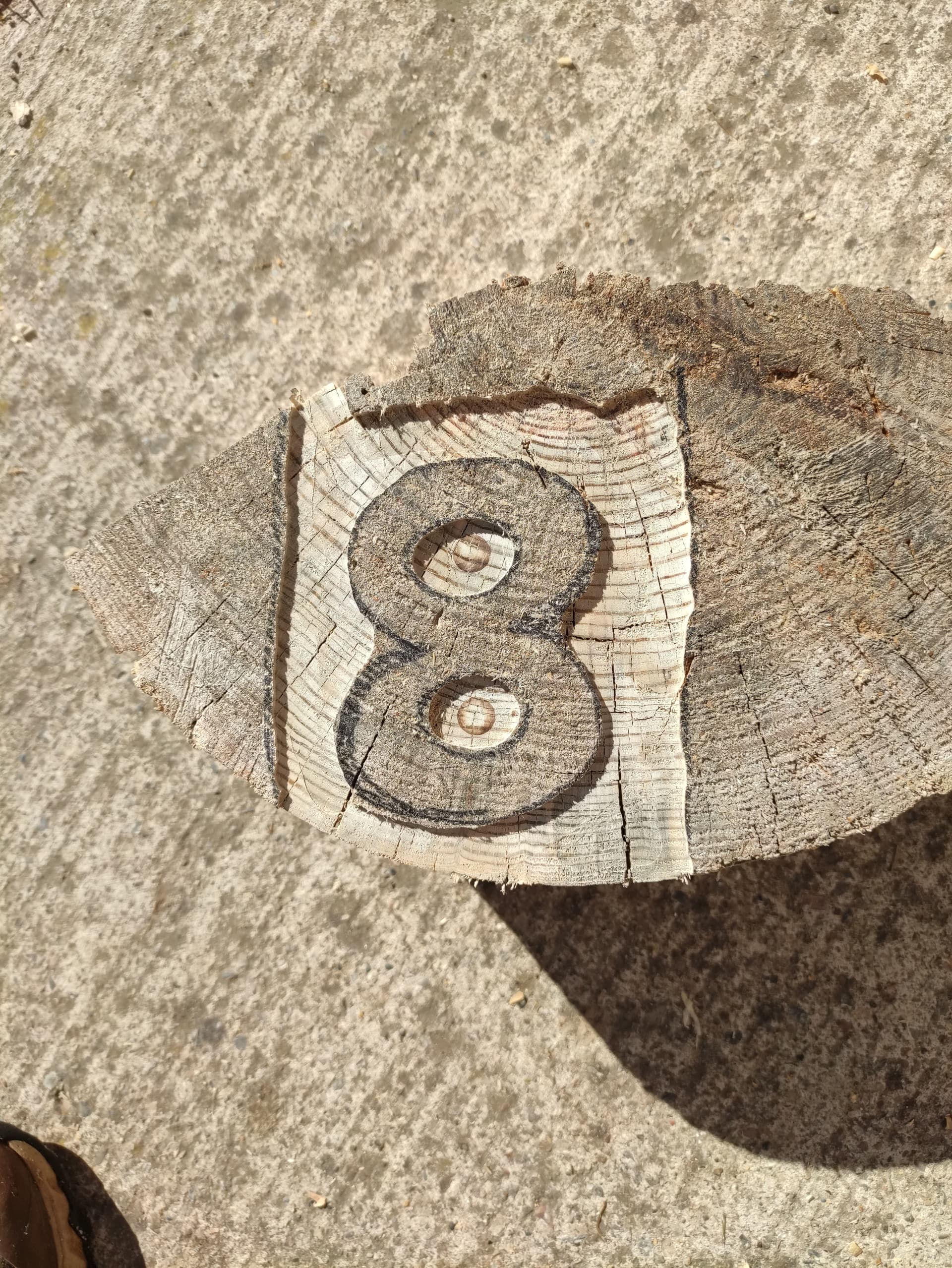

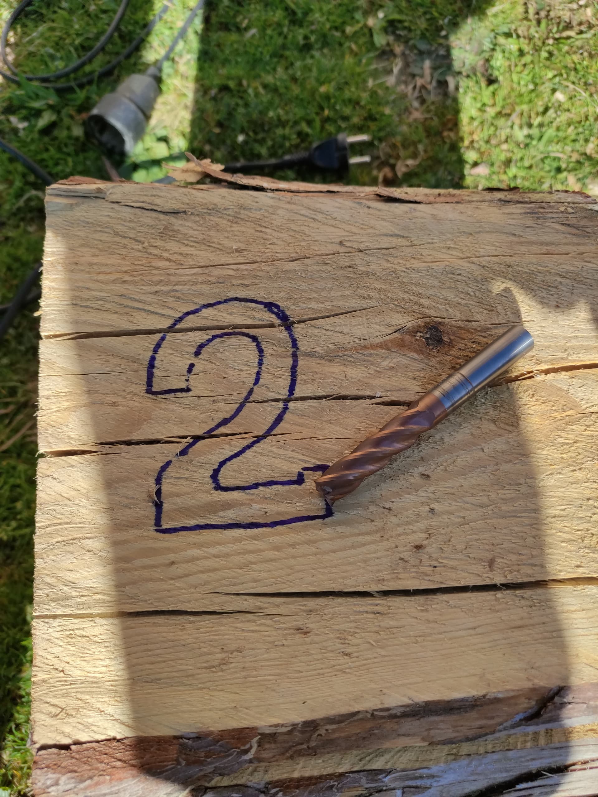

Aca te mando las fotos, por curiosidad he probado de hacer un numero y otro a testa y los dos son faciles de hacer, mucho mas que con las gubias porque no tienes que ir con cuidado por si vas a contraveta i el piso te lo dejan pulido.
Claro que con numeros chicos mejor manual como dice @Trisquel00.
te mando las fotos
fresado a testa
Dos pasadas

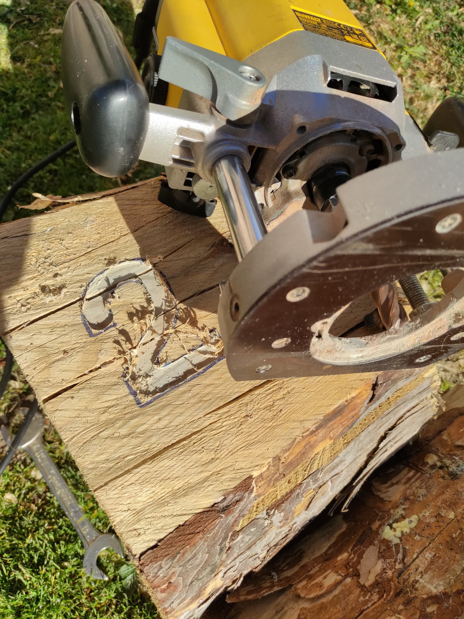

Una passada, si encuentras una fresa de 4 flautas y que solo tenga 1cm de flauta, una vez hayas comido 1cm la fresa ya te hace de guia.
antes de empezar

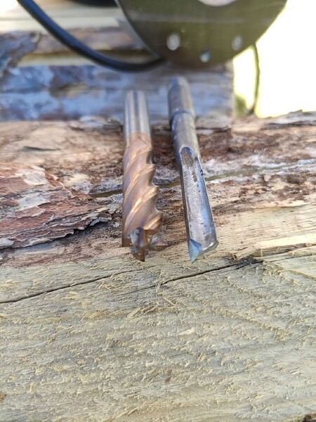

estra otra fresa que estava bien oxidada la afile y tambien come pero no se controla bien y no deja el piso tant limpio
La de la derecha es una broca de escoplear, la de la izquierda tampoco la veo mucho como fresa, para mi son brocas las dos. Las fresas helicoidales tienen mucho menos angulo hacia arriba. Por eso el numero dos te saca tanta astilla hacia arriba.
Muchas gracias Angel no tenia ni idea que era una broca de escoplear, la otra la compre como fresa recta CNC para acero inox, acero al carbono, plastico, madera … supongo que es por eso que solo come por la punta, pero para utilizar a mano alzada va bien, pero es muy lenta, siempre la he utilizado al maximo de revoluciones.
