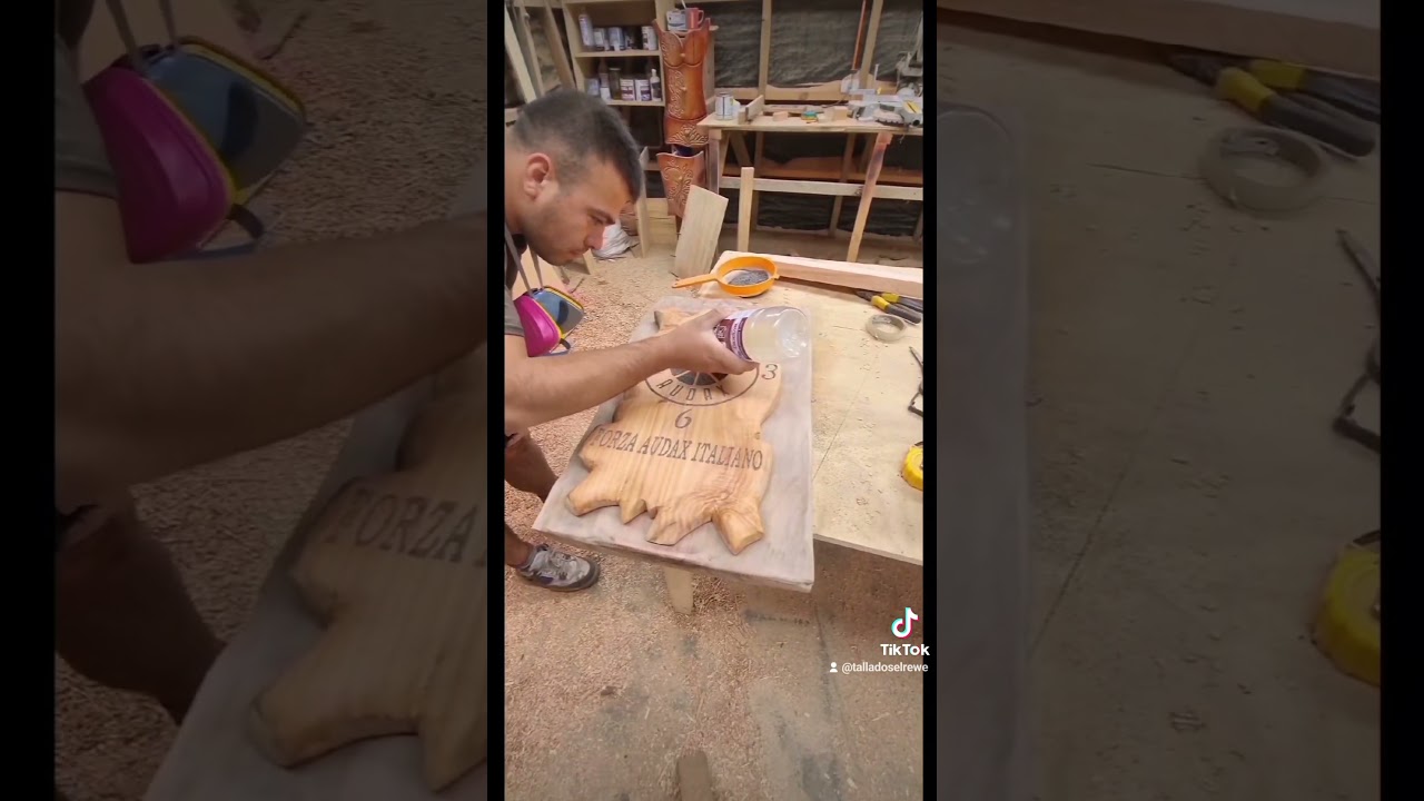

Hola hermosisimos… llevo unas semanas con un nuevo proyecto, que es hacer unos relojs con tacos de palets. La idea es hacer algo del estilo de este artista:
Ya tengo las bases y demas, pero me he encontrado con un problema, y es que mi pulso no es tan magnifico como el chico del video, ademas del hecho de que mi fresadora bosch es mucho mas grande y no tan manejable. Lo he intentado con la dremel (sufre muchisimo y quema mas que vacia), con la fresadora y los numeros quedan como hechos por un niño de 4 años. Me he puesto a pensar, que como pensaba hacer numeros romanos, tal vez podria tallar los huecos de los numeros con cinceles de madera o alguna herramienta que sirva para tallar (vaciar). Conoceis alguna herramienta especifica para esto? o simplemente me lio a martillazos con los cinceles normales? Muchisimas gracias hermosos!!

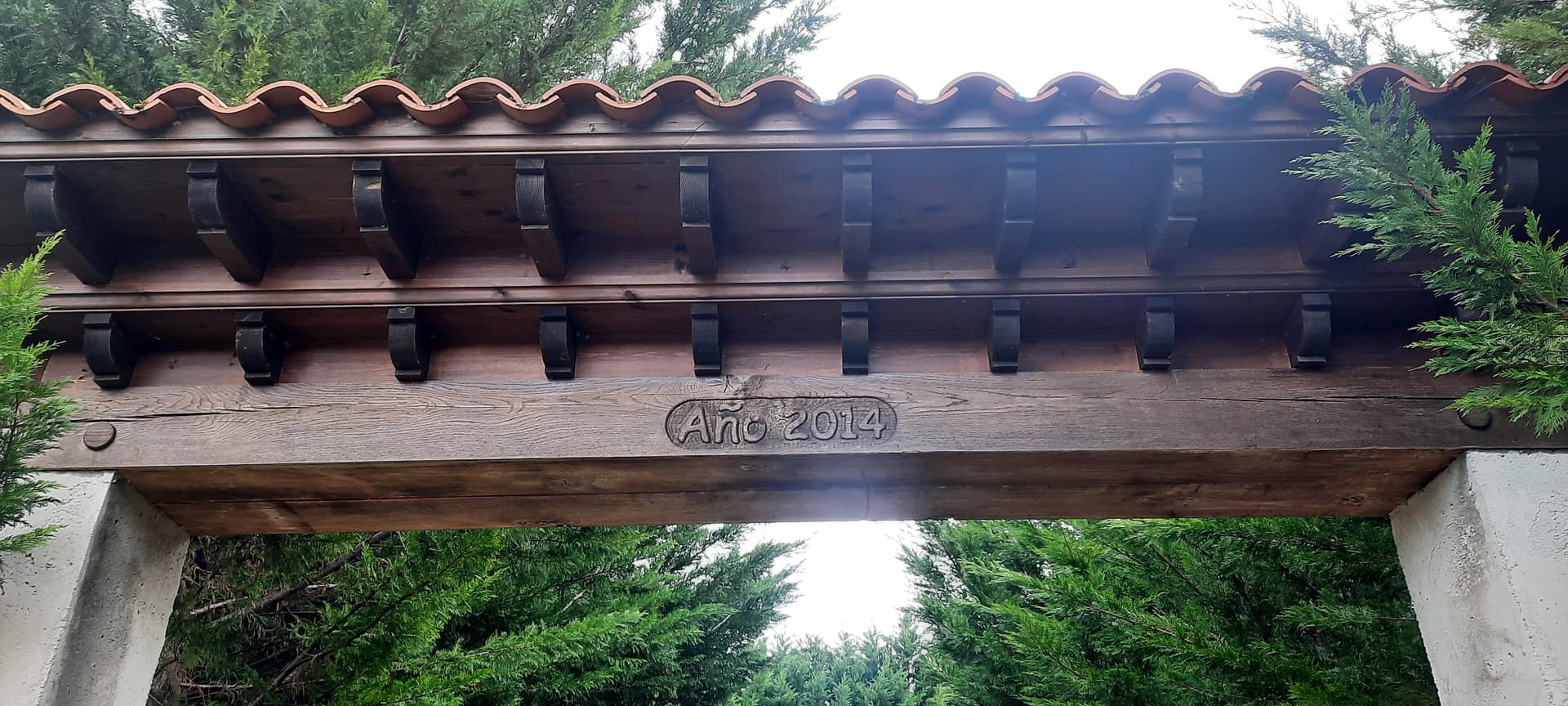

Esto esta hecho con fresadora a mano alzada
Los hachazos en las alturas son molduras!! (O eso dicen :joy:)
