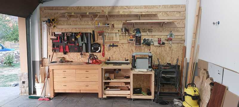

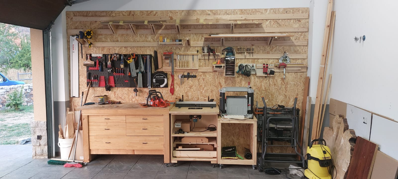

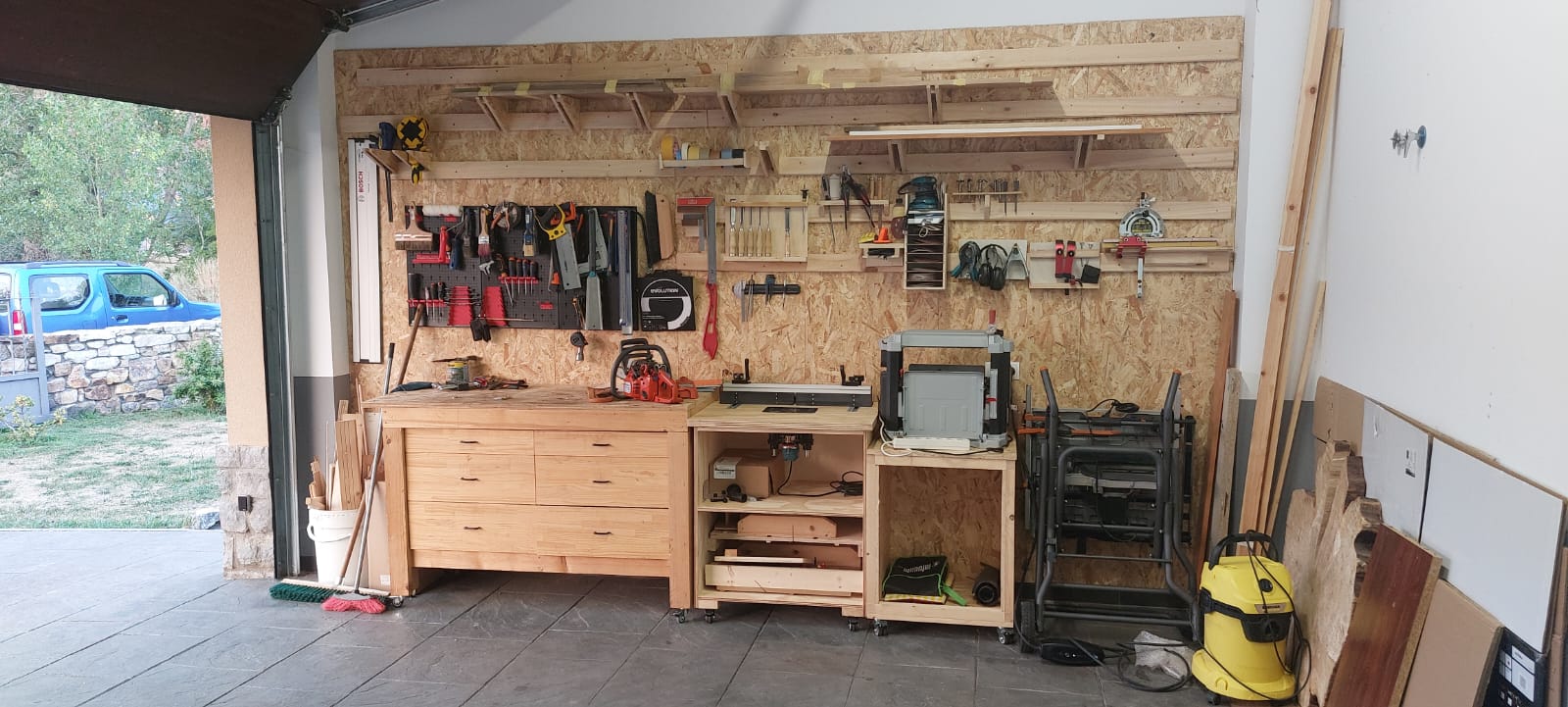

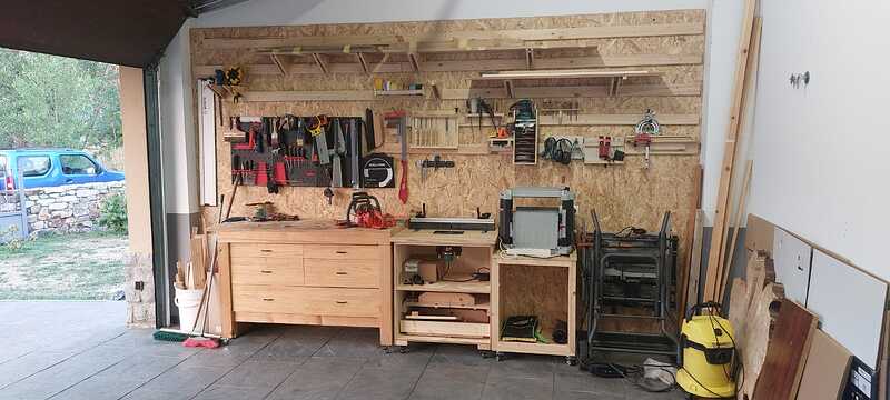

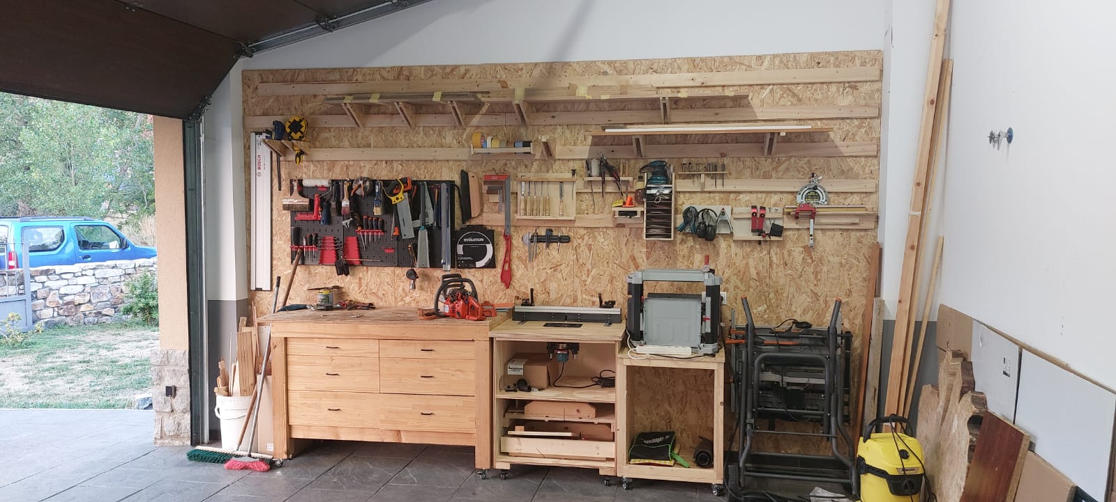

Este verano he aprovechado para acondicionar una parte del garaje como taller.
Aqui os dejo unas fotos y algunas reflexiones

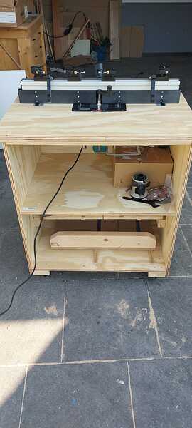

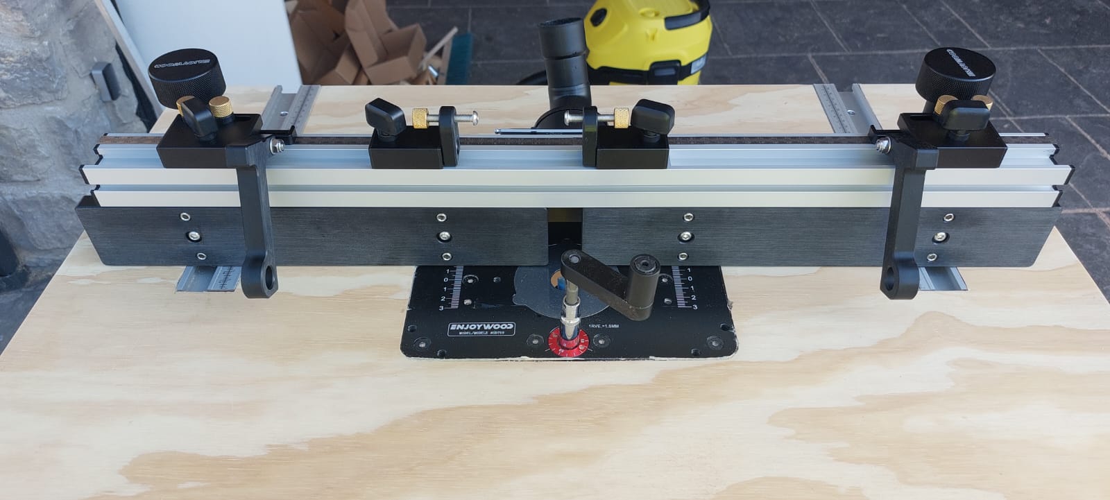

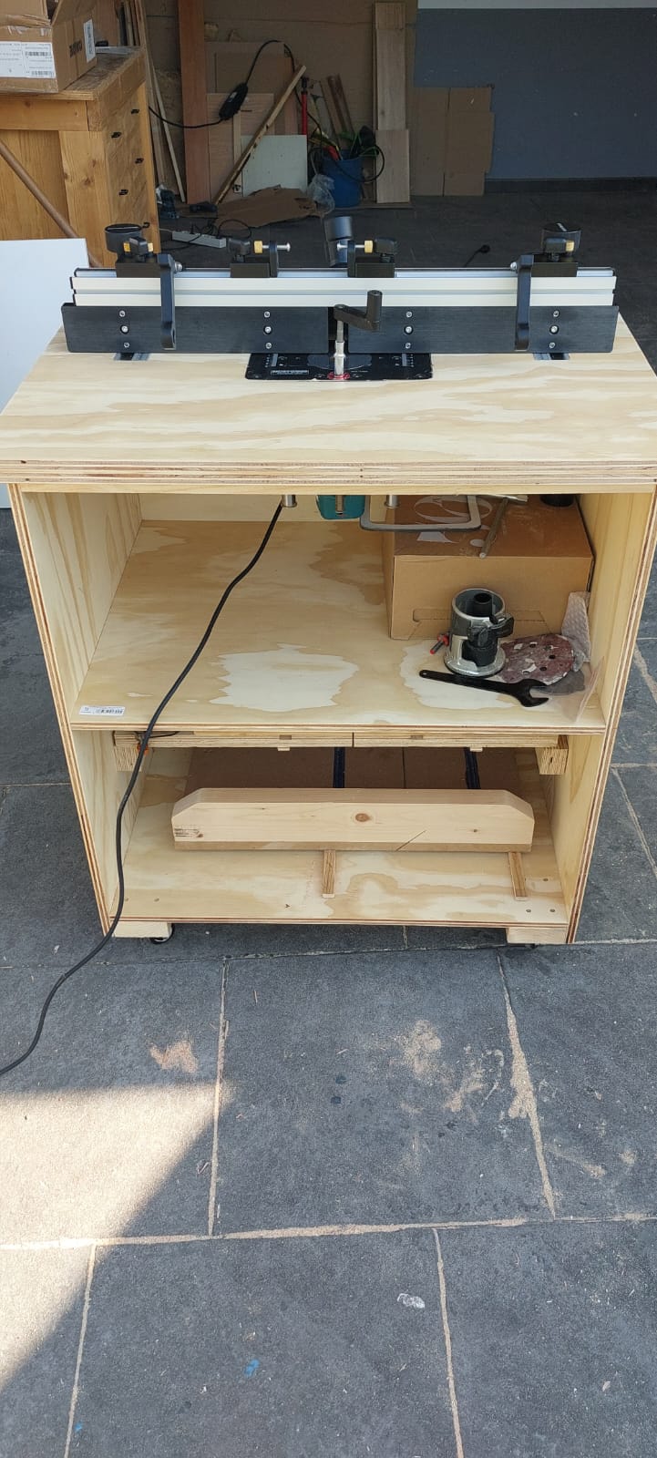

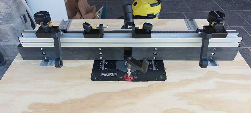

A la mesa para la fresadora le he añadido una placa de inserción con el sistema de ajuste en altura y la guia paralela de la marca Enjoywood. La verdad es que estoy muy contento con la mesa. la calidad de la placa y la guia es excelente y la mesa ha quedado muy comoda y funcional. En la zona de abajo guardo el trineo para corte a 90º, el trineo para corte a 45º y el trineo para los cortes de los refuerzos de inglete con la sierra de mera. Me queda dividir la zona donde va colocada la fresadora para ubicar dos zonas de almacenaje de fresas y accesorios, y añadir las puertas

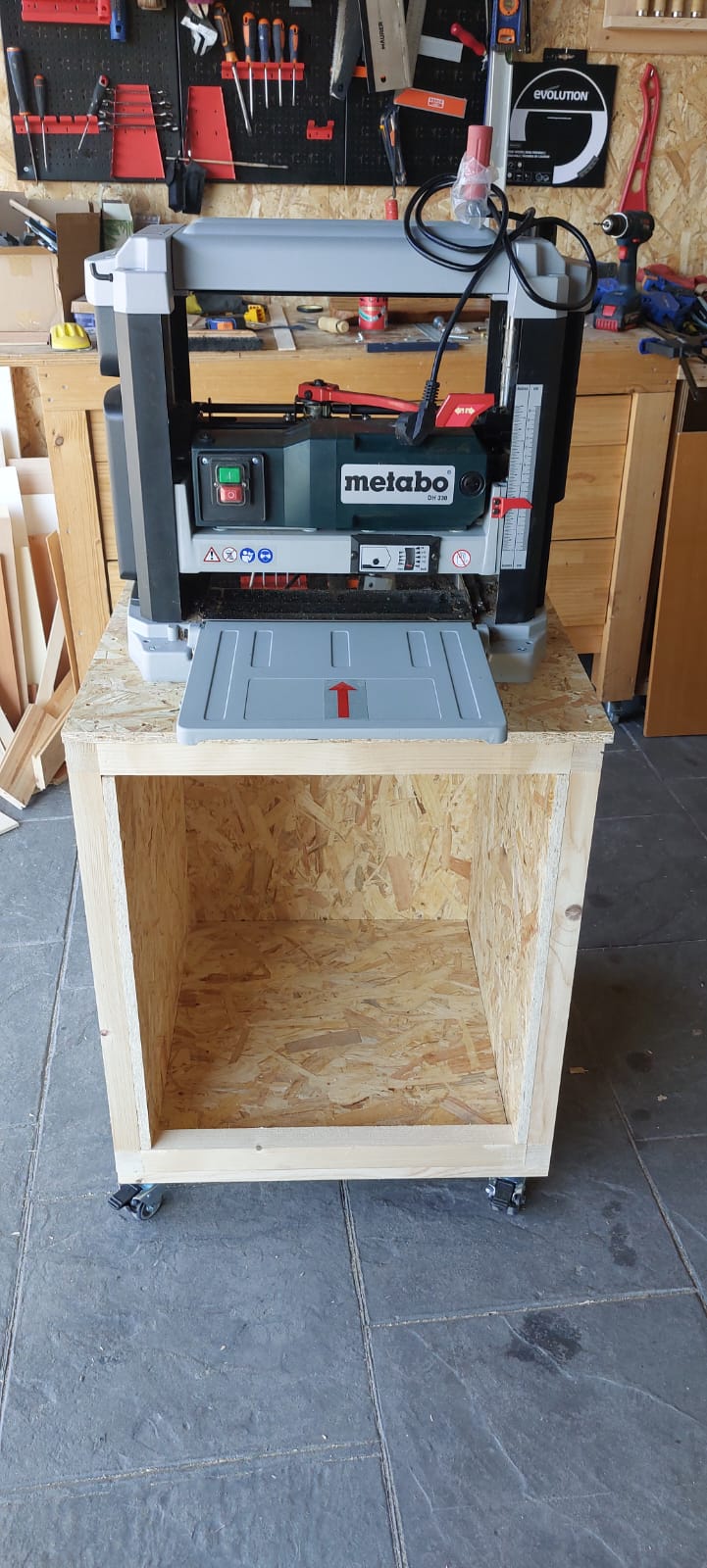

La mesa para la regruesadora también ha quedado bastante funcional. La he hecho siguiendo las indicaciones del post de @Petinto, gracias por tus consejos. Le he hecho una base de 180cm que se quita y se pone cuando hace falta. Solo me queda añadirle los cajones. Muy contento con la regruesadora la verdad, la metabo DH330
La sierra de mesa, evolution R255TBL+, la he dejado en el carro que compre junto con la sierra. la verdad es que esta bastante bien en su conjunto. El ajuste de cremallera esta muy bien. La pega que le veo es la mesa deslizante, no la veo demasiado precisa, tiene algo de holgura por el sistema de deslizamiento que lleva
El banco de trabajo es el que ya tenía. Mi idea era sustituirlo y hacer uno tipo roubo, pero la verdad es que esta estupendo y creo que solo le voy a cambiar el sobre por una encimera de haya de 40mm
Como veis todos la piezas llevan ruedas para poder desplazarlas por el garaje y sobre todo sacarlas fuera.
Por ultimo, he forrado con tableros OSB de 16mm y añadido el sistema french cleat para las herramientas y accesorios
Ahora me queda por resolver el tema de la aspiración. Solo tengo la aspiradora karcher que veis en la foto, pero entiendo que esta no es la solución. Alguna recomendación de sistema de aspiración que sirva para tener conectadas las tres maquinas?
Por otra parte, y aun estando contento con la metabo, he de reconocer que es bastante coñazo cepillar una cara utilizando un tablero de melamina y cuñas. Funciona, pero es un proceso lento y tedioso. Estoy pensando en comprar un cepillo. A diferencia de las regruesadoras que si que las hay solas, no encuentro cepillo que no sea regrueso y cepillo. Conoceis algun modelo de cepillo que solo sea cepillo y seas equiparable a la regruesadora metabo en calidad?

-Que chulada !! .. te ha quedado muy bien organizado la verdad, muy “limpio”, ahora a mantenerlo asi jajajaja!
-Entre todas las cosas, te ha quedado de lujo como has montado la mesa de la fresadora, de hecho me ha gustado tanto que creo que voy a hacer el diseño igual, cuando tenga algo de tiempo.. muy currada enhorabuena!
-No puedo dejar de ver ese corte de tronco que tienes ahi a la derecha, se me ocurren tantisimas cosas para hacer con el :sweat_smile: :sweat_smile:
-Tengo la suerte de que trabajo basicamente con madera de palets y la metabo me es suficiente, pero entre las compras pendientes tengo un cepillo, “solo cepillo” porq me ahorraria bastante tiempo a la hora de cepillar cantos. Como siempre es algo que tengo en mente y de vez en cuando busco y leo opiniones, y entre todos los que he visto, al final los que me han parecido mas decentes sin pagar una pasta son los de dictum:

Me encanta tu taller, muy organizado y con herramientas muy validas para hacer yo creo que todo lo que te propongas, lo del cepillo yo tengo un holzmann de 110 mm que aun ando haciendole una pared de soporte para ponerlo invertido, ya viene con el soporte para usarlo invertido pero le falta mecanizarle una tabla lateral que es en lo que estoy liado.

Hola @Jocomi, si necesitas cualquier detalle de la mesa, me dices. Hasta las navidades no creo que vuelva por alli y no la acabare, pero cuando este te paso las fotos. A izquierda y derecha de la fresadora van dos cajones para las fresas y accesorios. En el taller al que voy la tienen asi, ya pasare una foto para que veas

La rodaja es de un Chopo que cayo por el viento hace dos años. Tengo pensado hacer una mesa de centro con ella. No es una madera dura, pero la pieza es bonita

Tengo aun una lista larga de proyectos antes de llegar a la mesa de la fresadora (pero ya le he ido comprando railes, placa y demas). Cuando me ponga con ella, ya te pedire algun consejillo y foto para dudas. Echale un ojo a las tipicas casetas de obra, esteticamente quedan bien pegadas a una casa. Las hay con baño, ventanas, aisladas, etc.. Un saludo Emilio

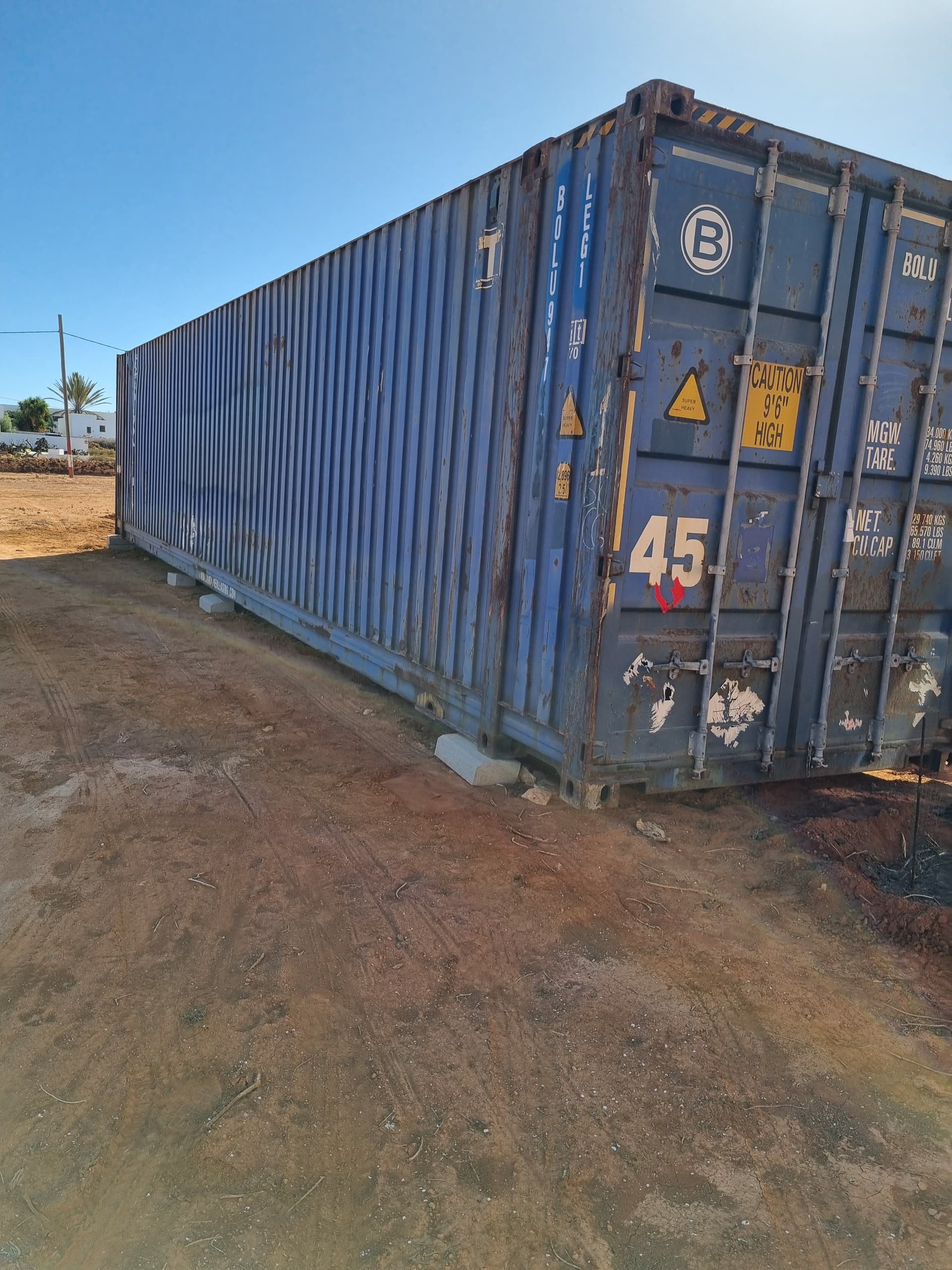

Yo compre un contenedor marítimo para guardar el taller completo y con la intención de hacer alguna cosilla, pero me da que solo será para guardar.
45 pies y casi lleno ya​:man_facepalming::man_facepalming::man_facepalming:
Y el precio fueron 2300€ con el porte incluido.
Eso si el techo parece que había pasado por ucrania de los agujeros que tenia.

Gracias @nublotara el precio que comentas parece mas razonable. Por eso coemtaba que 3.000€ por un contenedor ya configurado con puertas, ventanas, aislamiento … no me cuadra mucho. No se donde estara el lio
