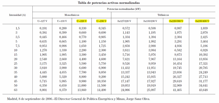

¿Y tu sabes si hay algun limite en el dimensionado de un sistema electrico para una nave industrial que marque que tenga que ser revisado o no por industria?
Encantado de ayudarte.
Yo no estoy muy enterado,pero se que todos los proyectos tienen que pasar por un tecnico colegiado que es el que informa a industria del mismo,o un electricista autorizado.
Que sea uno u otro dependera de la importancia de la obra.
No se pero creo que hasta los 10 kW,el modulo 2.0 te lo resuelve un electricista autorizado.
Si es algo concreto podia preguntar a un amigo empresario del ramo que hace proyectos electricos.
