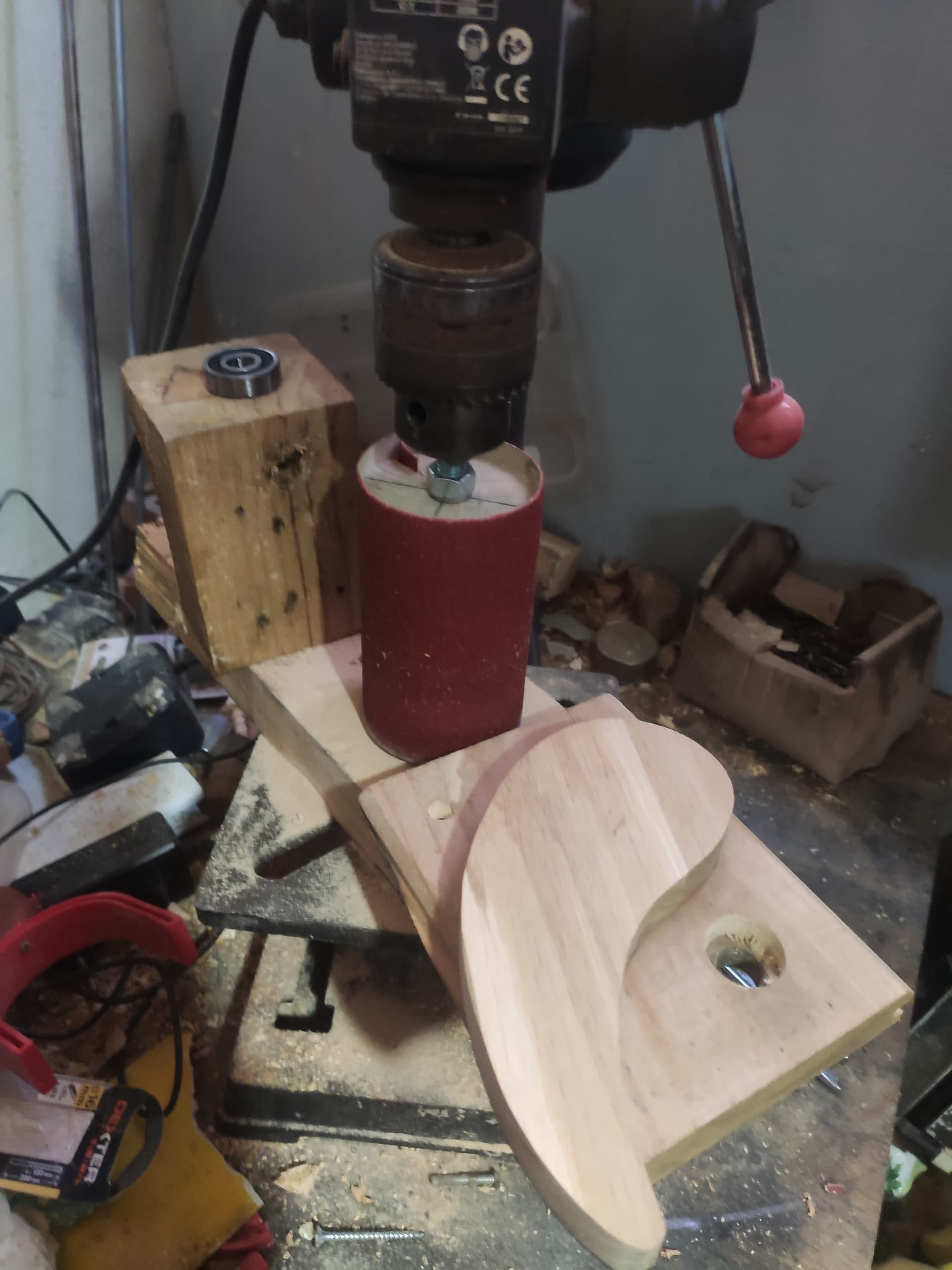

Tambor lijado diy para taladro de columna
Muy sencillo y se hace en dos ratos.
los he visto con corona sobre contrachapado y después pegados para hacer el cilindro, pero pensé que con un taco de palet quedaría bien.
Si no tienes tambores echas un buen rato y queda muy fino.

gracias por el apunte, ni me lo había planteado, necesitaba lijar esas gotas y a mano se me hace bola :sweat_smile: :sweat_smile: :sweat_smile:

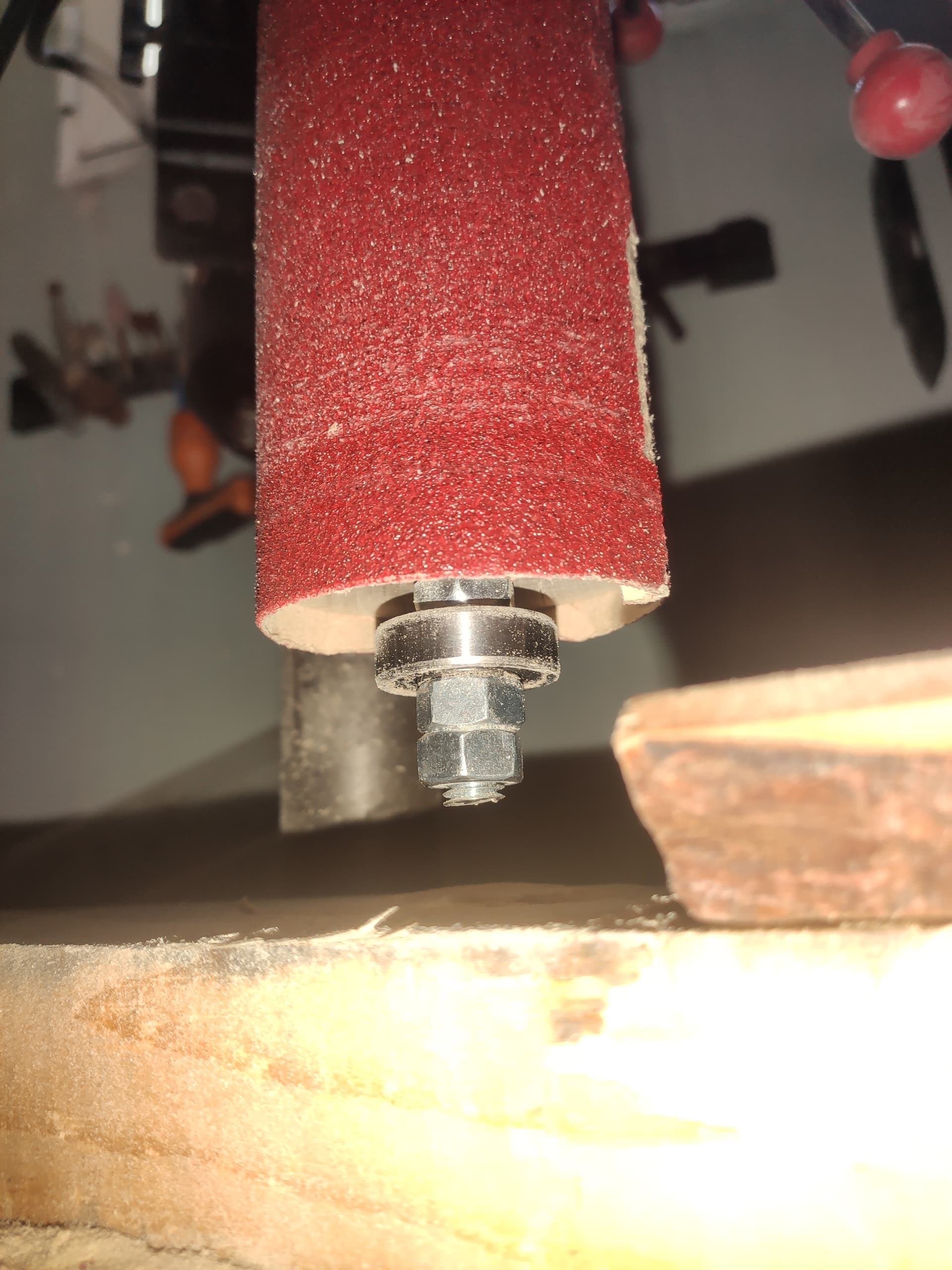

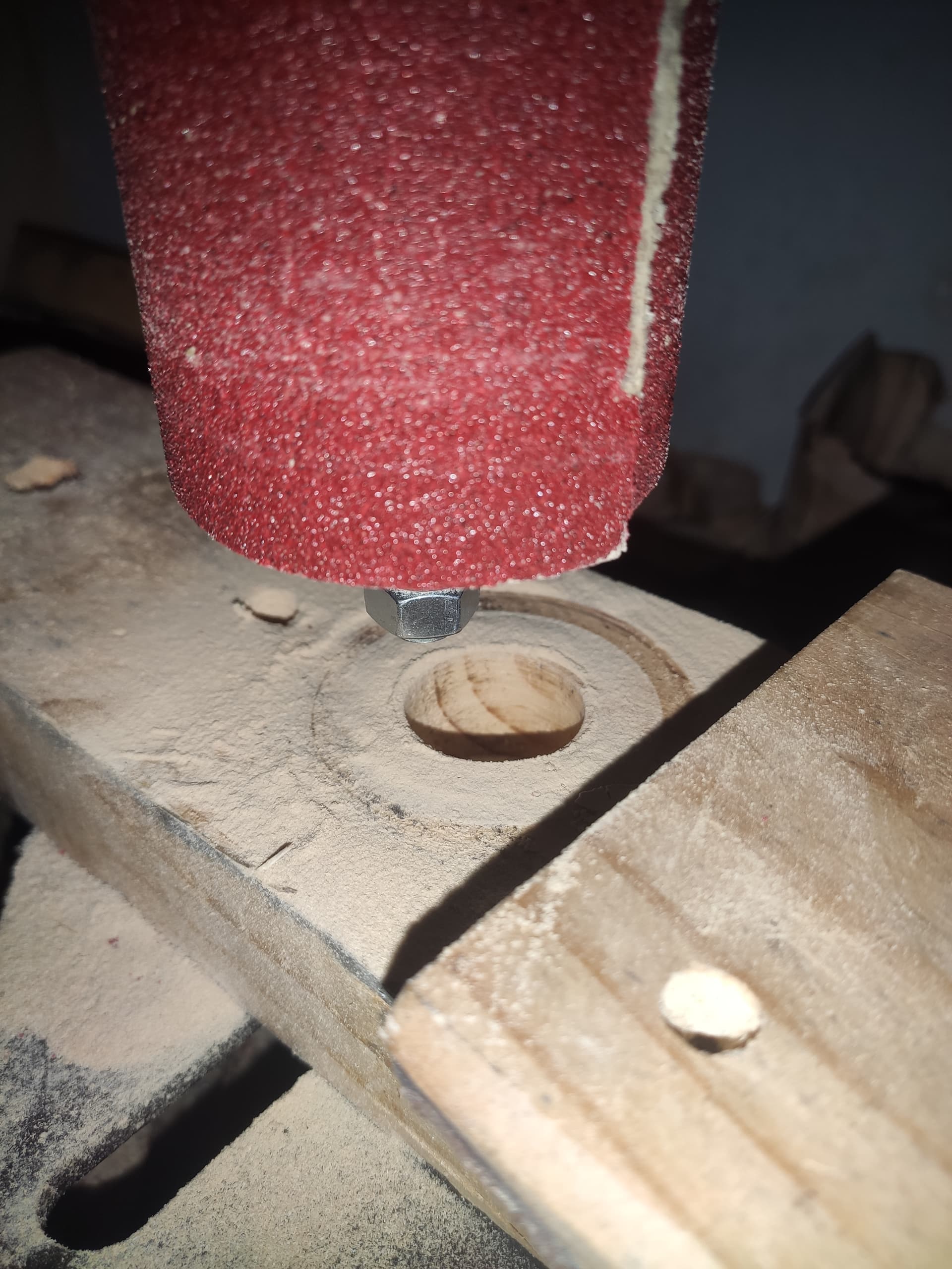

Ahora que lo dices, por eso le he puesto en la mesa un agujero que encaja con el rodamiento que lleva abajo el eje del tambor.

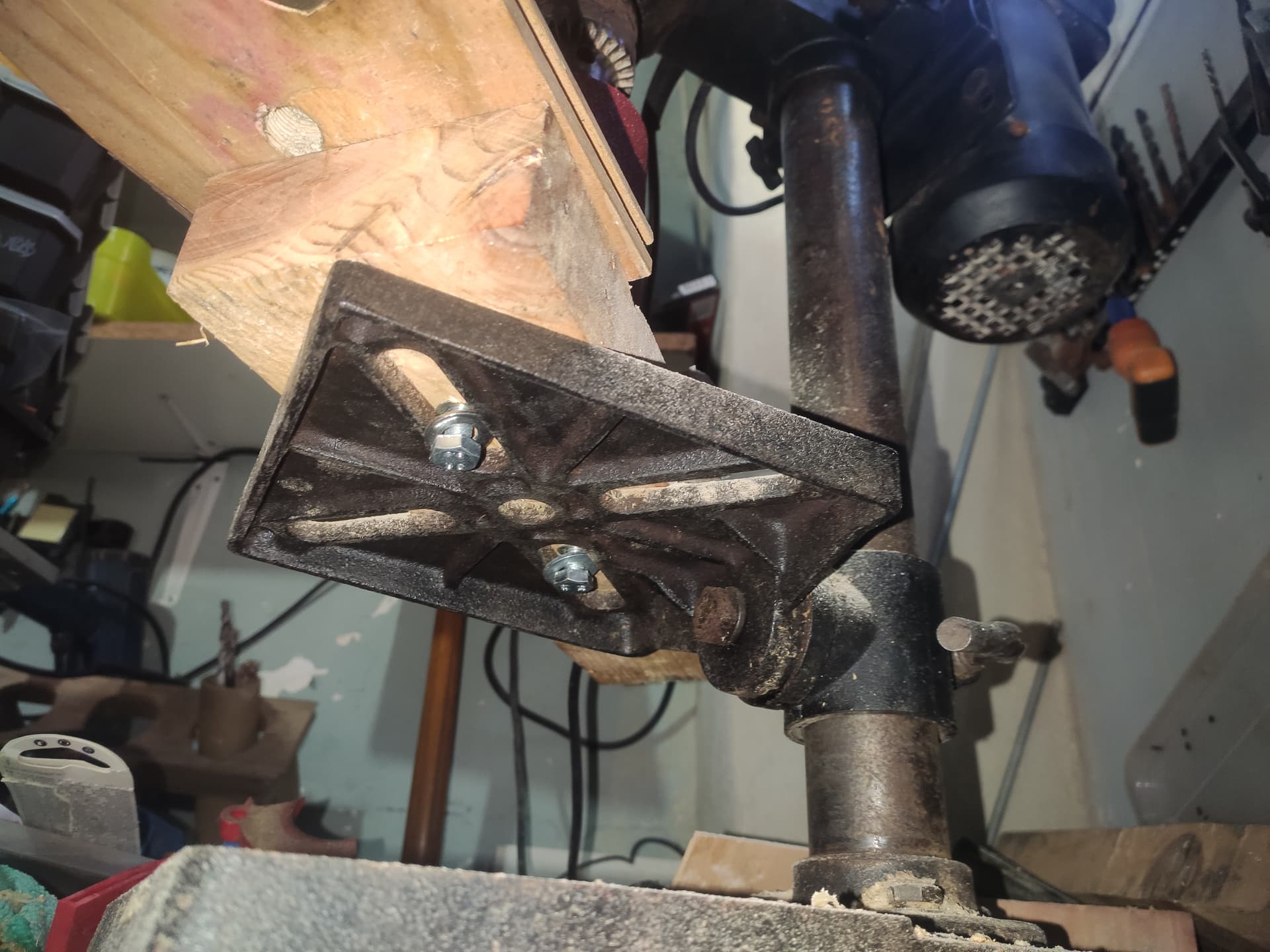

Y con dos tornillos fijos la mesa a la base del taladro para que no se vaya todo al garete
Eso, desde luego, te va a limitar bastante la afección que le puedas causar al eje. Sin embargo los cojinetes o rodamientos del taladro van a seguir estando sometidos a esfuerzos “no habituales” que los pueden desgastar más.
